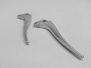

    Zwei mal Bremshebel original, am besten noch keine krassen Langlöcher und inkl. Schrauben, wie auf folgendem Bild:
    Hat da noch jemand was?

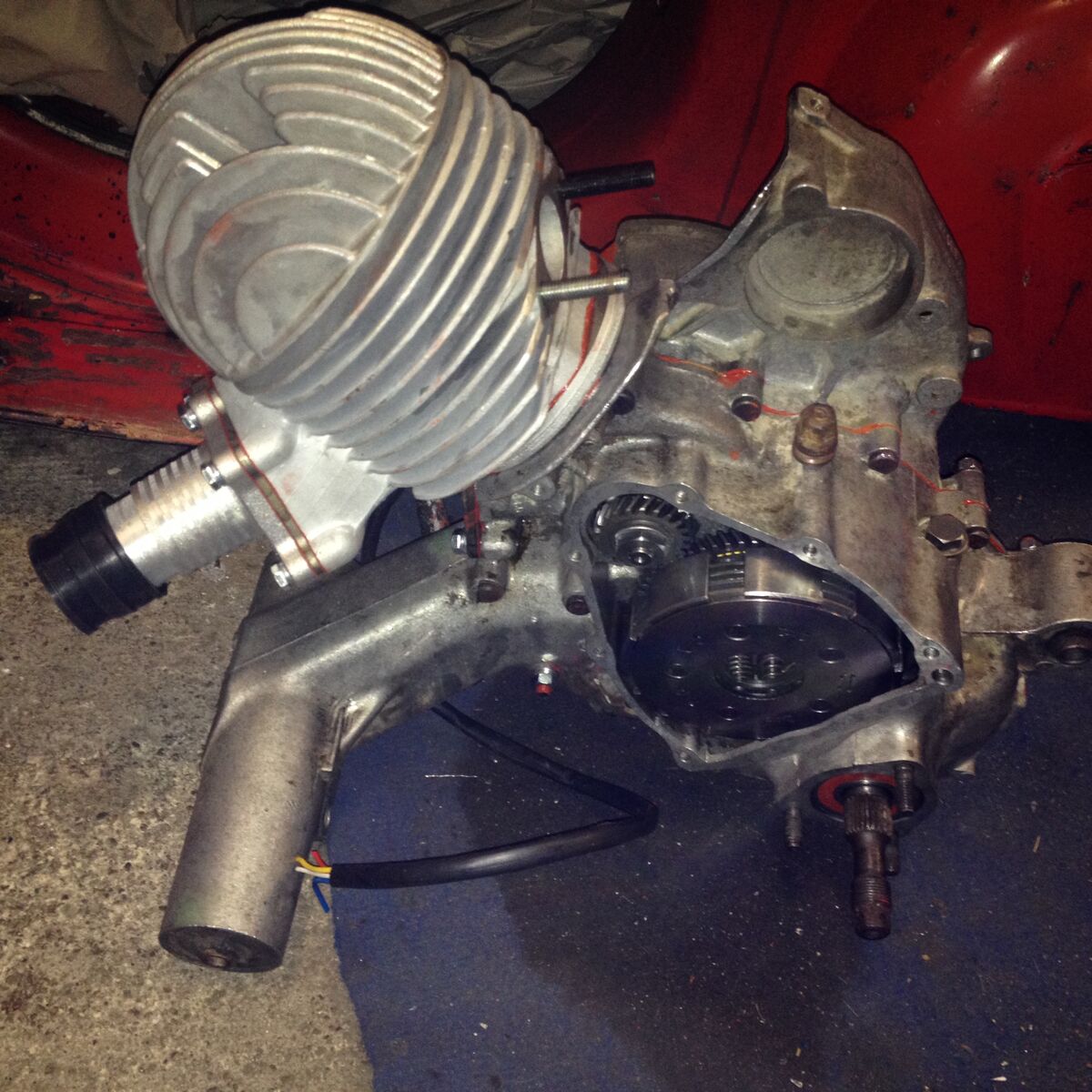

    Jedenfalls ging es dann mehr oder weniger in folgender Reihenfolge weiter:
    Der Motor hat einiges an Nerven gekostet! Hier mal was nicht funktioniert, dort noch mal ne Schaltklaue 3 mal auseinander nehmen und wieder zusammen bauen müssen. Wieso? So genau hab ich das auch nie verstanden, aber irgendwann hats dann funktioniert. Bei der Kupplung hat sich das dann alles noch mal in die Länge gezogen, aber dies einfach nur, weil mir ein nicht unerheblich wichtiges Teil einfach gefehlt hat. Da kann der Hersteller aber nix für. Im Gegenteil, er hat mich Porno Supportet!!(Dickes Danke an dieser Stelle!) Und schlussendlich hab ich ihn dann auch zusammen bekommen und konnte alles schon festschrauben und anschließend nach Hause fahren, mit dem Rad.....(noch) nicht mit dem Ri Ra Roller!
    Dann ging es darum den Motor in die Karosse zu stecken, Reifen druff, Versager druff und ICH WILL DAS DING HÖREN!
    Das sah dann so aus, besser gesagt hörte sich so an:
    Hier muss gesagt werden: Nix eingestellt, Versager nur sehr grob bedüst, Vespatronic einfach nur draufgeschraubt.....aber seht und hört selbst!
    Klick mich

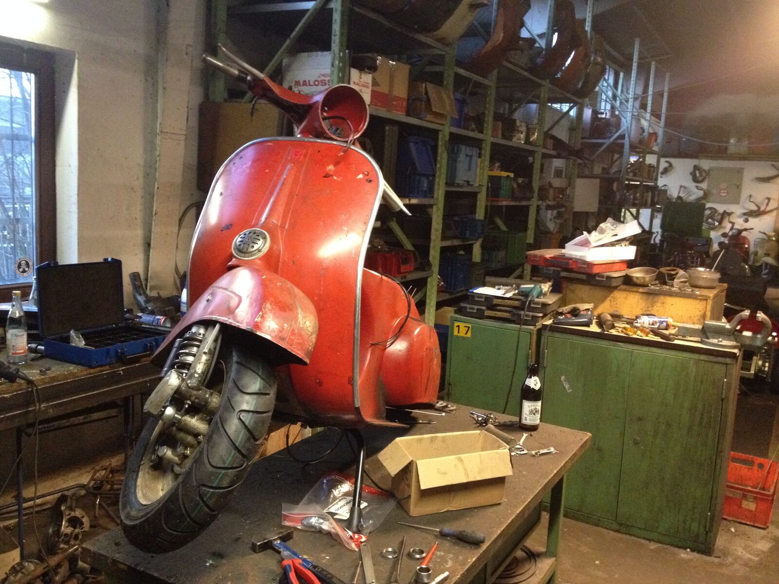

    So nun gings dann dran das alles noch so zu verbauen dass es auch nach was aussieht.
    Zwischenzeitlich sah es folgendermaßen aus:

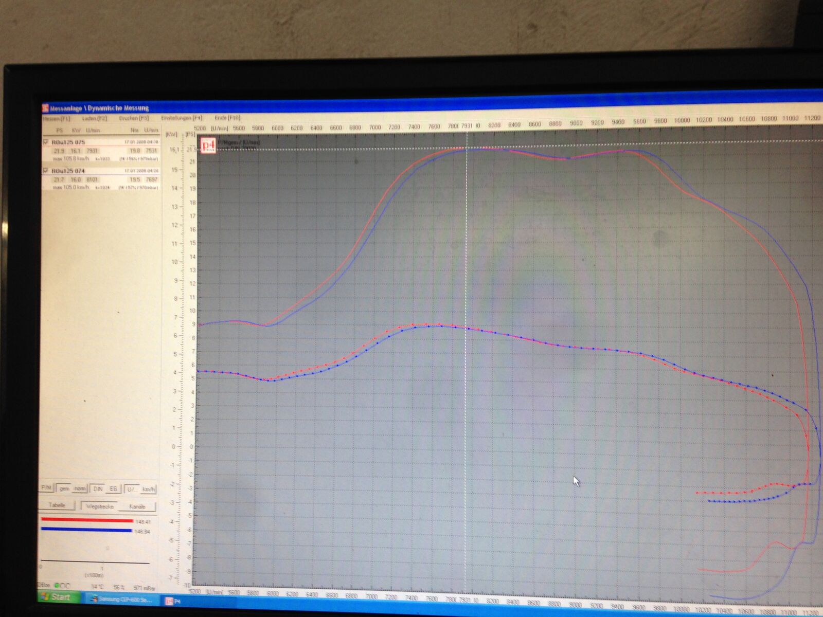

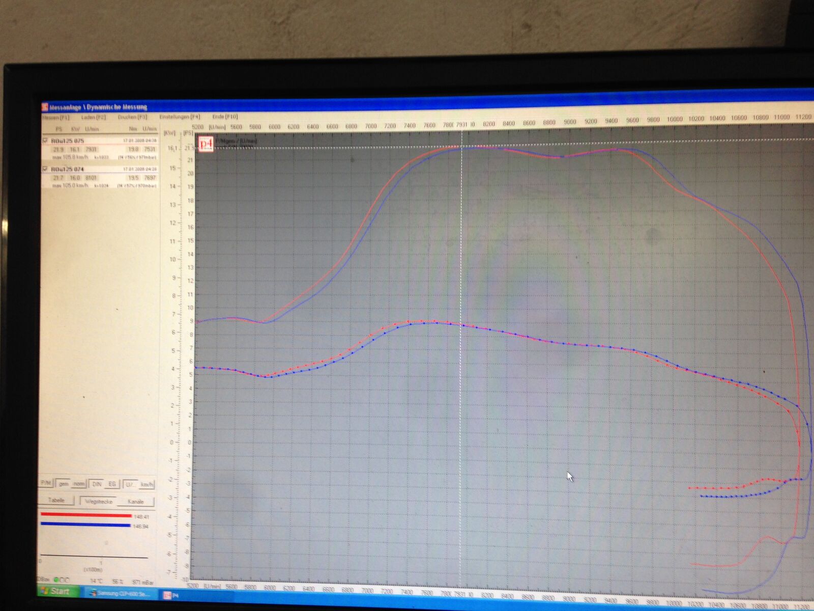

    Nachdem dann alles dran war und auch funktionierte wurde dann alles von einem Mechaniker, welcher selbstverständlich angehöriger der Innung ist, abgestimmt und zu einer Fahrt auf dem Prüfstand eingeladen.
    Hier kam dann nach erster Abstimmung folgendes raus:
    QK ist derzeit bei 1,7mm und die Überströmer wurden noch nicht perfekt positioniert. MAn muss ja mal irgendwo anfangen.
    Aber ich denke, als Ausgangsbasis nicht sooo schlecht. Was meint ihr?
    Von der Kurve her doch gar nicht mal so unförmig :whistling:

    so hier gehts nun auch wieder bissl weiter.

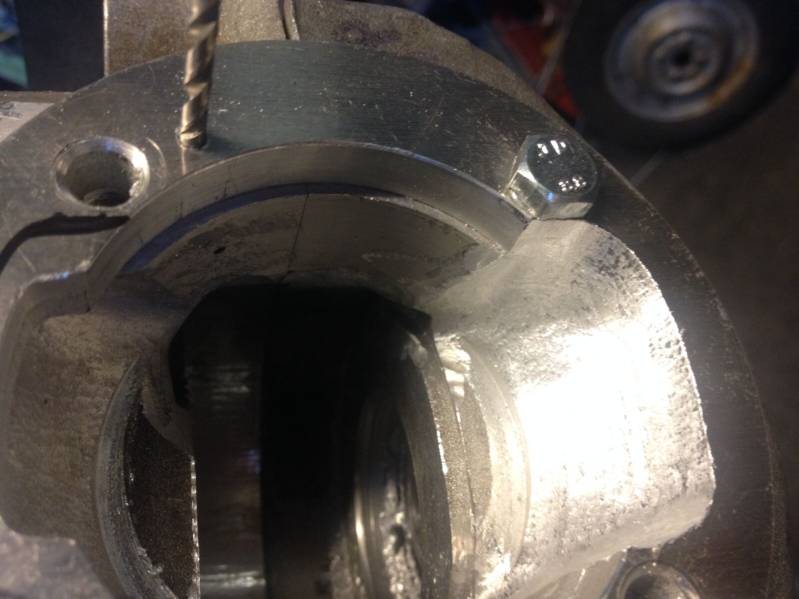

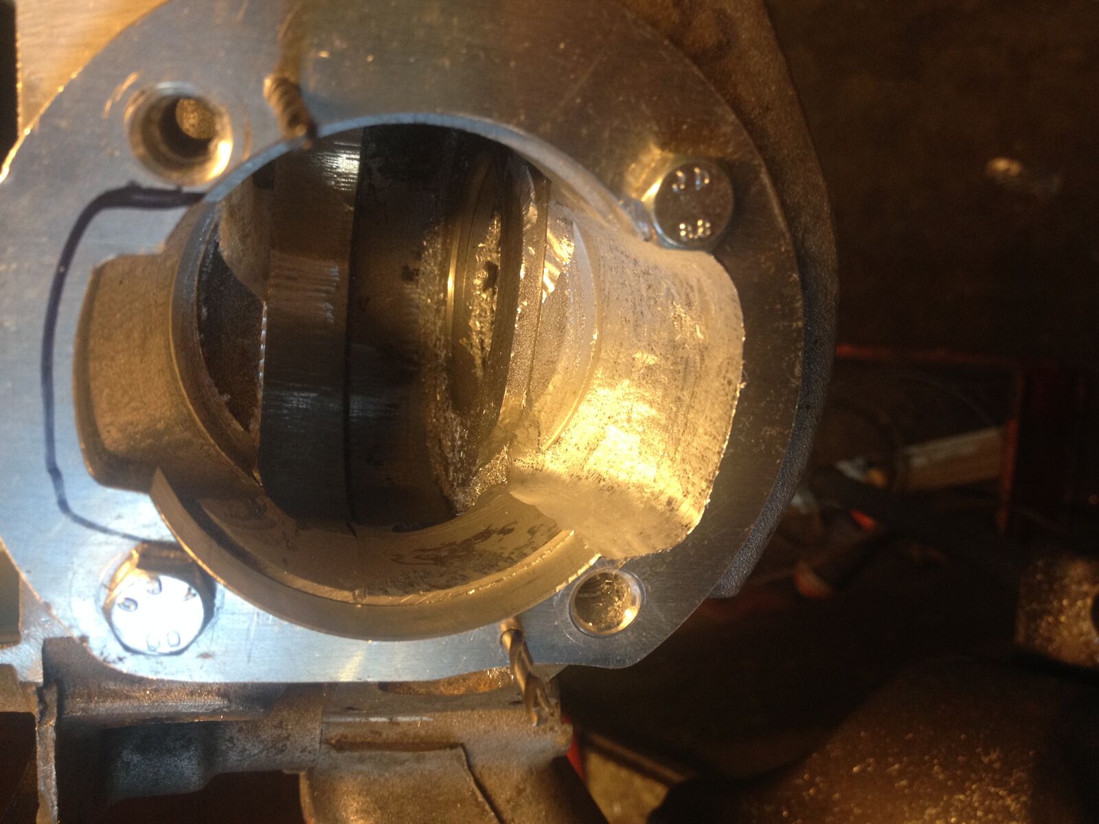

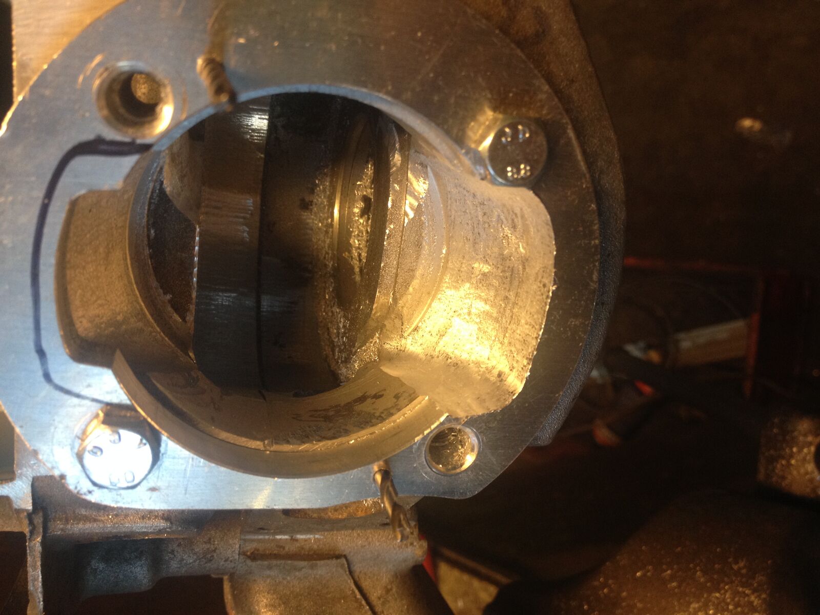

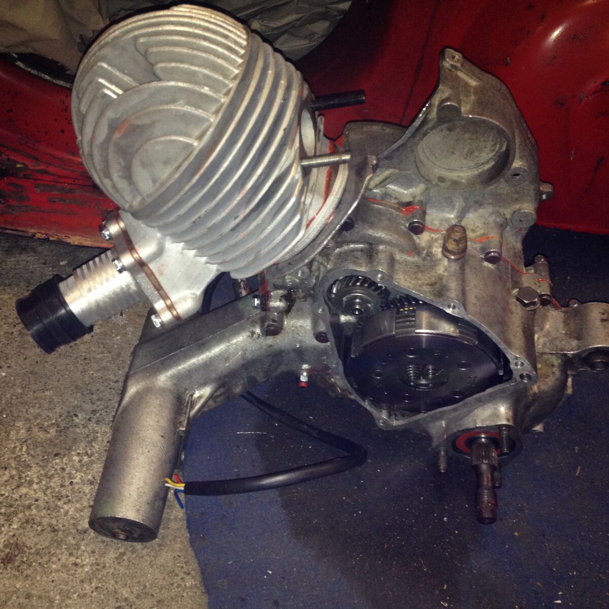

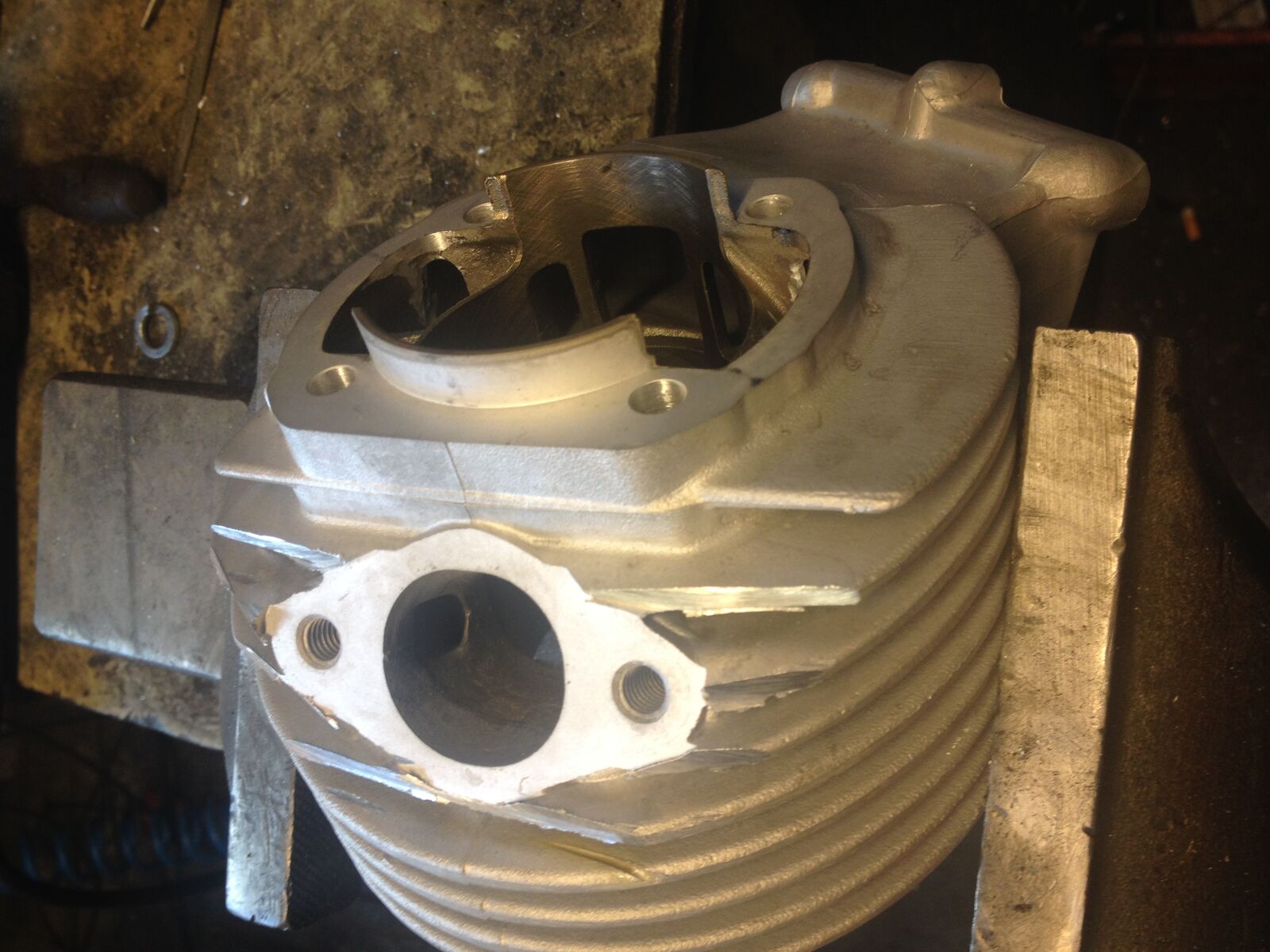

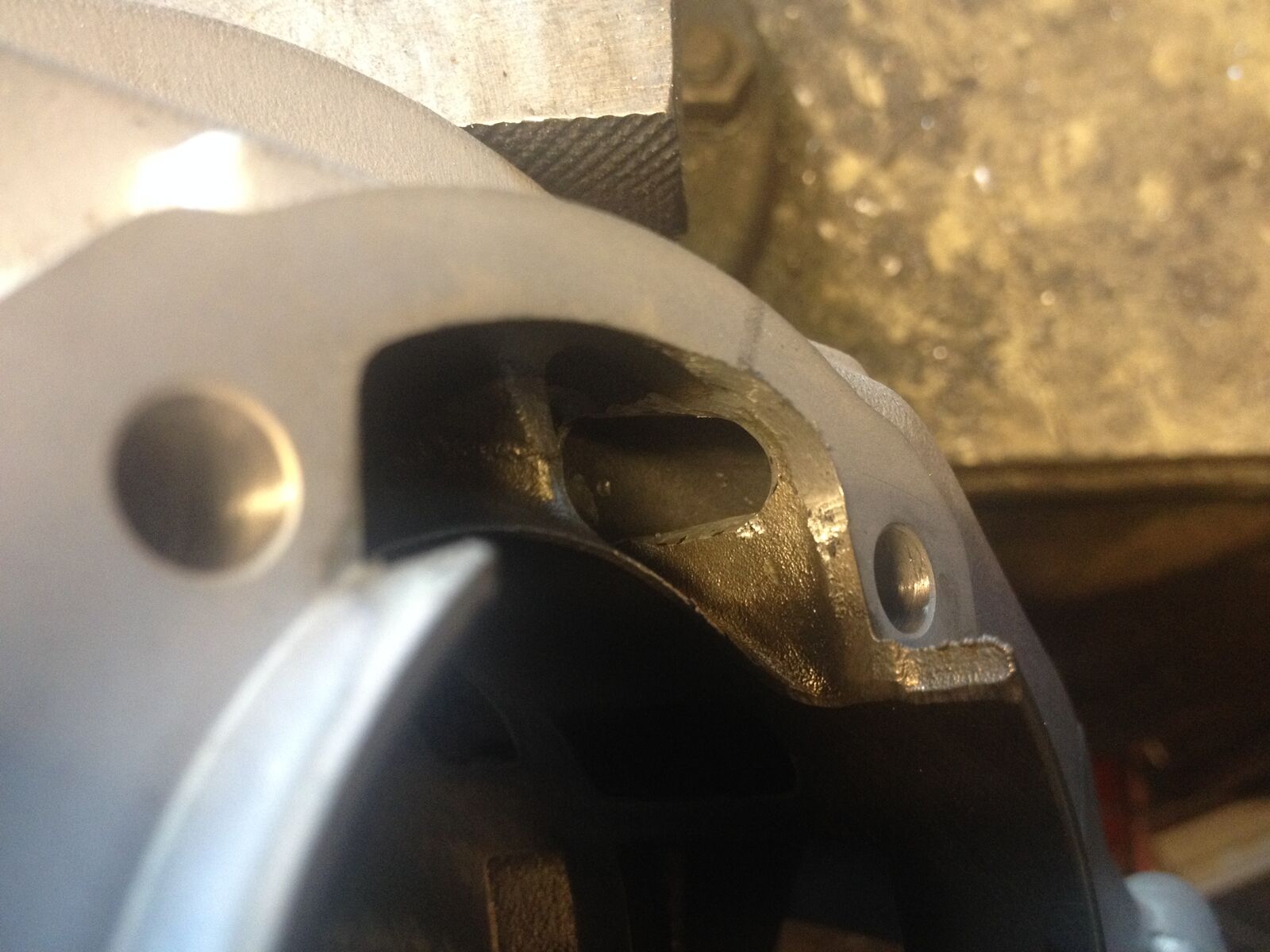

    - am zylinder die kühlrippen ab, damit da der auspuff lecker verschraubt werden kann
    - am zylinder die gussrückstände/grate weggefräst

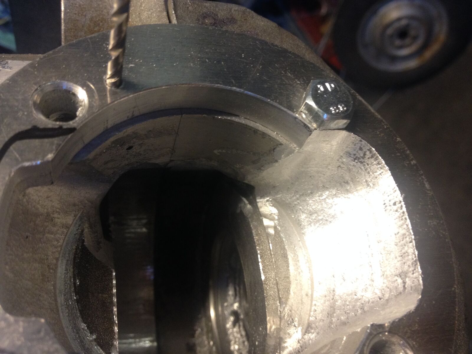

    - motor und spcer auf zylinder passend gefräst

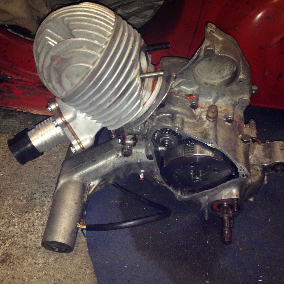

    - motor angefangen zusammen zu bauen. letztes bild ist der status quo

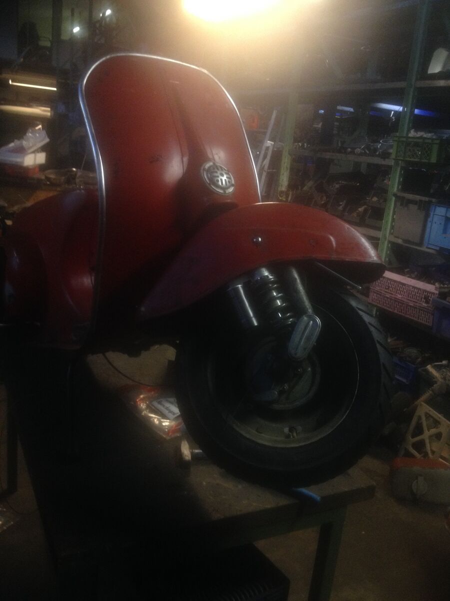

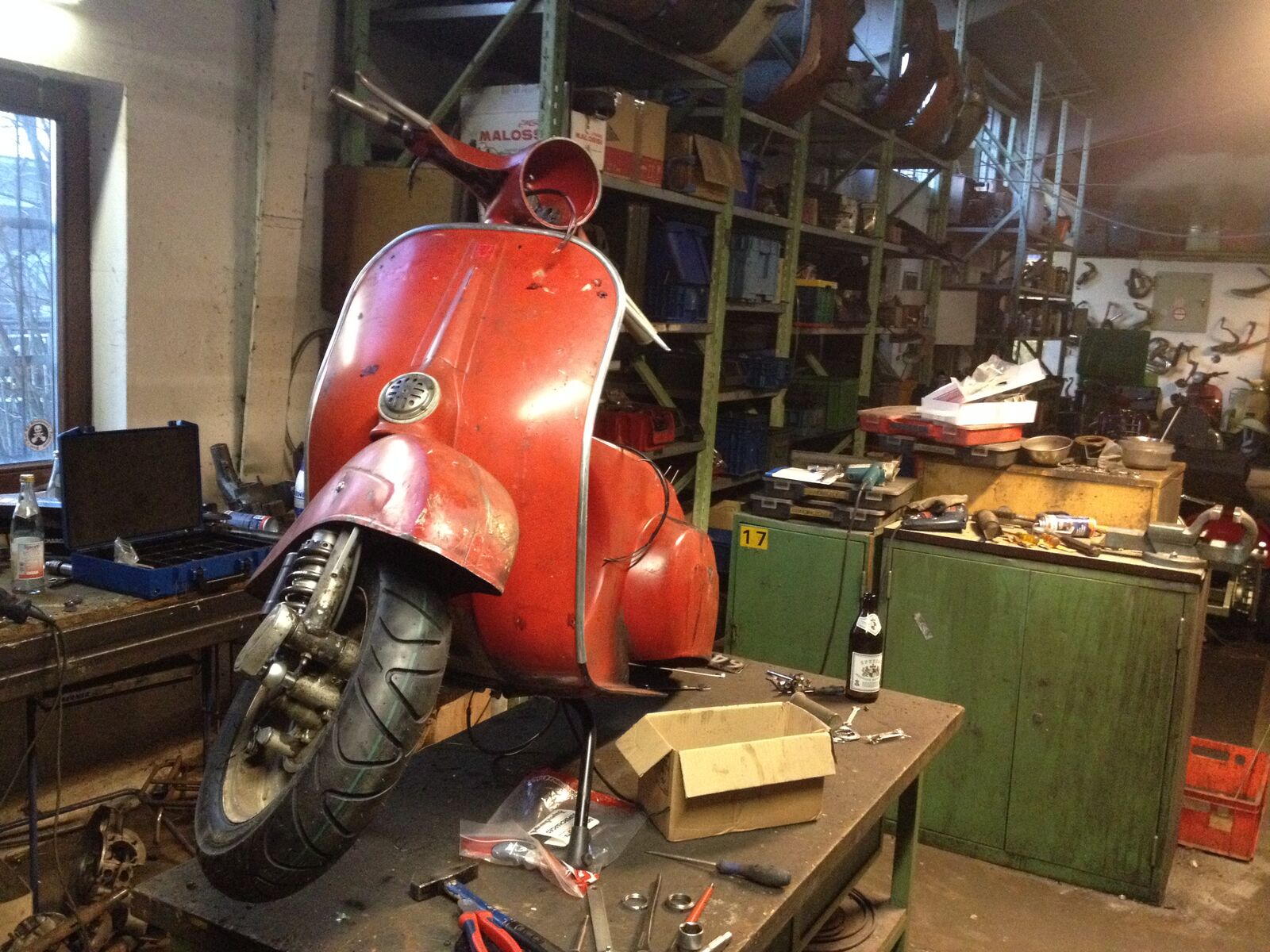

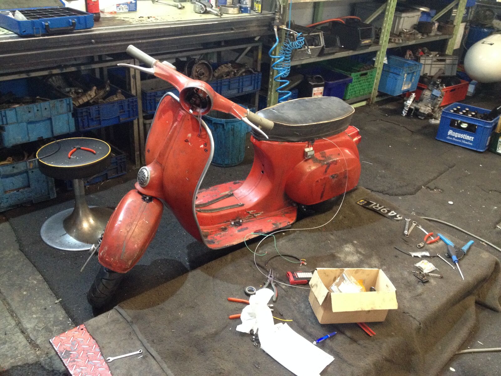

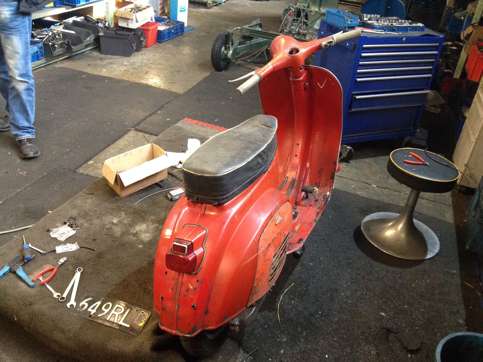

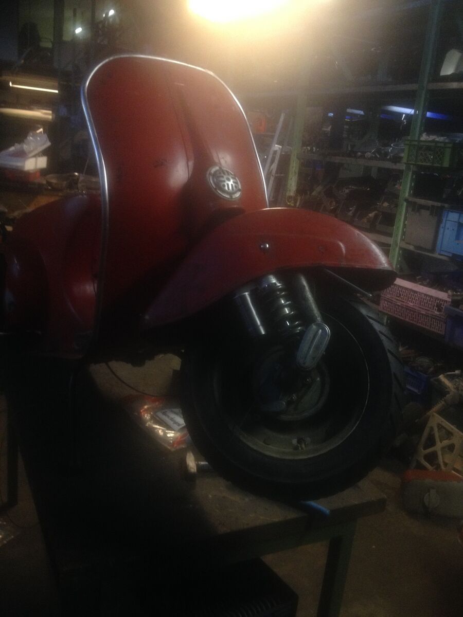

    So nachdem nun der Rest der Teile angekommen ist, wurde heute wieder ein wenig an den Schrauben und Muttern gedreht.
    Ergebnis wie auf den Bildern zu sehen. Karosse wurde ja bereits geschweißt, gedengelt und für den deoppelt geschraubten Hauptständer gebohrt
    - Aluleiste und Ständer montiert
    - Kabelbaum eingezogen
    - Seilzüge eingezogen
    - Gabel kompl überholt und neuen Dämpfer montiert
    Aber seht selbst:
    Hope u like.

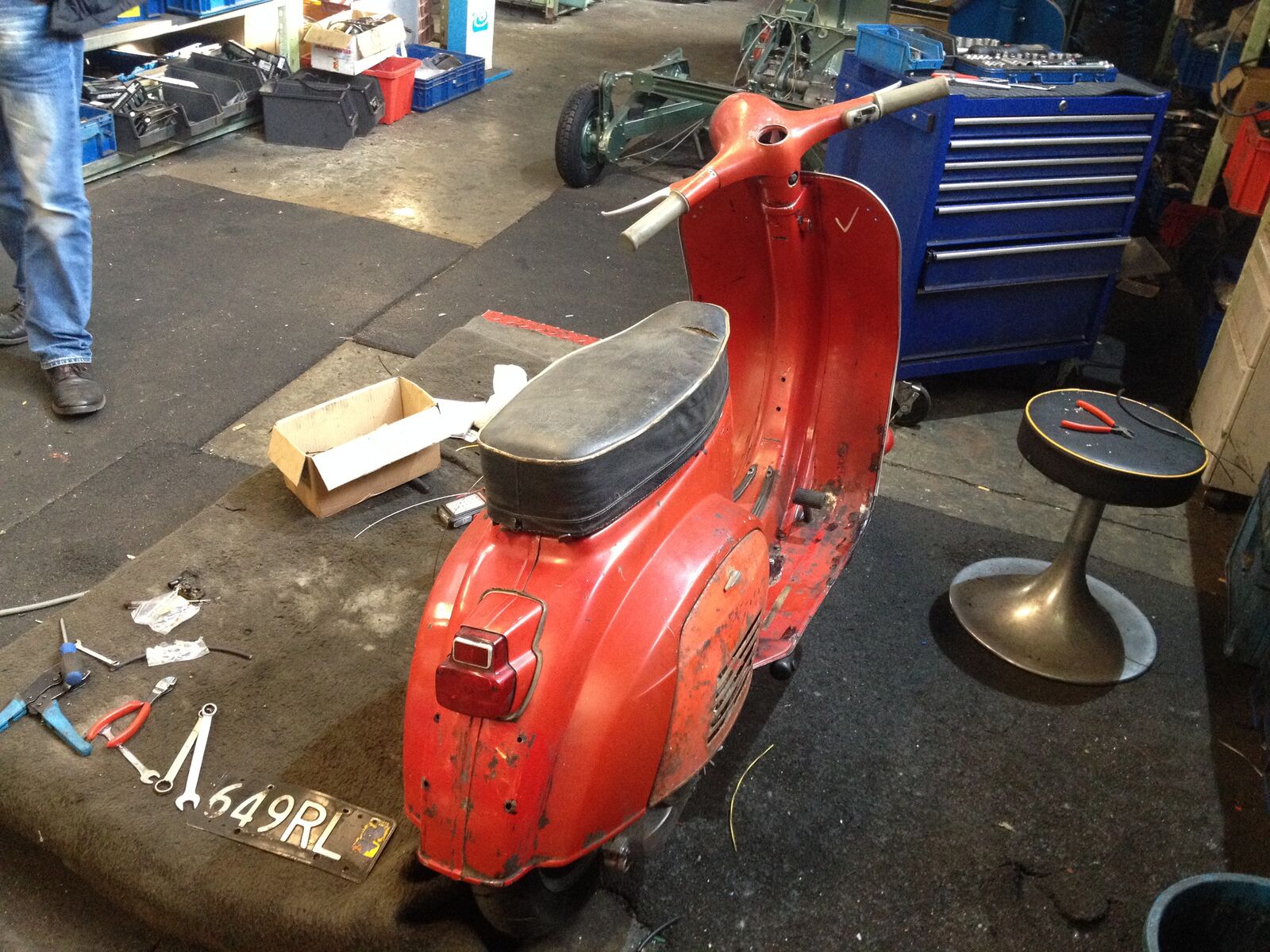

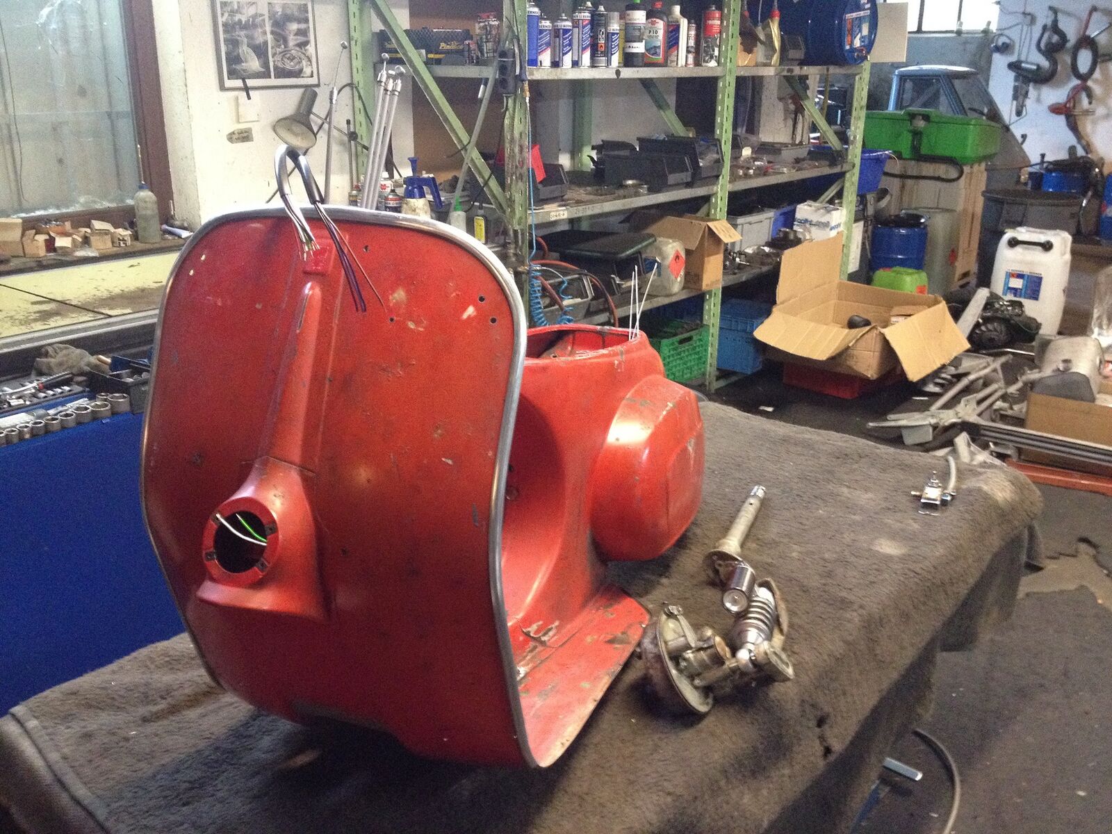

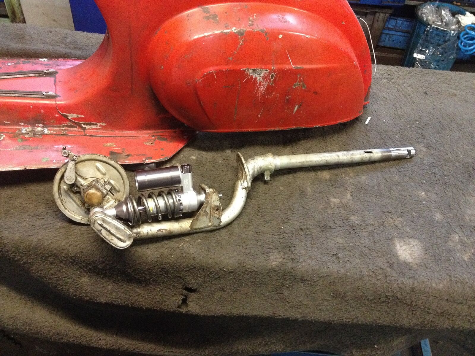

    So hier gehts nun auch mal weiter.
    Karosse gedengelt, Zierleiste fehlt noch, Doppelhalterung Hauptständer gebohrt. Nun noch gabel überarbeiten, neues Lenkkopflager und neue Dämpfer rein. Ach ja, Lack muss noch versiegelt werden.
    Zylinder liegt hier, Motorhälften sind auch da und für die Welle(es wurde nun doch eine BGM 54/105) so weit gespindelt. Es muss nur noch minimal nachbearbeitet werden.
    Dazu brauch ich aber noch den Spacer richtig bearbeitet.
    Ich habe einen 10mm Spacer, noch unbearbeitet. Zylinder ist ja der M1L-60 und soll mit einem Polini Rotax 123 betrieben werden.
    Standardmäßig muss ja der Spacer (mit orig. Kolben) 10mm haben und im Durchmesser auf 64,5mm aufgedreht werden.
    Mit dem Polini muss ich 1mm weiter runter, oder? also Spacer auf 9mm Stärke.
    Die 64,5mm wären dann mehr oder weniger Passmaß. Lässt man hier lieber etwas Luft oder wie ist das?
    Kann mir das noch mal kurz bestätigt werden bitte?
    - Spacer 9mm Stärke (bei verwendung Polini Rotax 123)
    - Spacer auf 64,5mm Durchmesser aufdrehen lassen, damit er der Fuß des M1L-60 durch passt
    richtig so?
