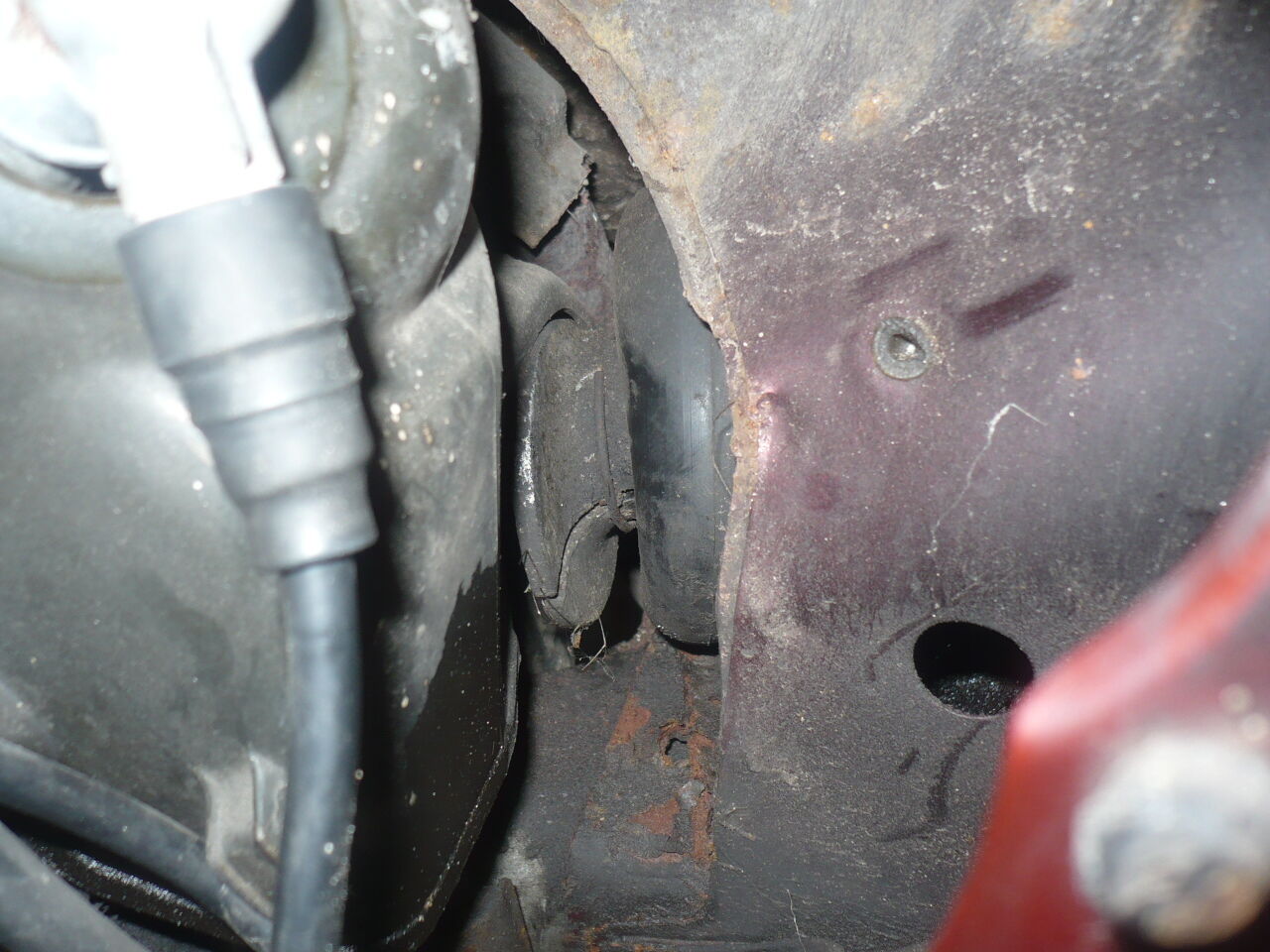

    man steckt die gusskappe über das rohr, an dem rohr ist ein kleiner nippel der durch den schlitz weit genug ringeschoben wird um hinter dem ring einzuhaken. allerdings ist der nippel bei mir so abgenudelt (oder nur zu klein?) dass das kaum was hält... also ich hab die gusskappe ja mit samt vergaser drüberweggezogen...
    ich hab die mal nen feil an den nippel gemacht, kann man kaum sehen, halb unterm gummi, aber live konnte ich den finden - du vielleicht auch?
    die zündkerze ist übrigens schön nass, und das von schwarzer soße, ich vermute mal verbranntes öl... oder was soll das sonst sein?! mach ich sie schön trocken, kicke 2-4-mal und sie sieht wieder aus wie vorher... aber ich versuchs wie du gesagt hast.
    achtung, ich habe es noch nie probiert, also du bist praktisch der ersttester. :d
    miß das vergaserstück von den aussparungsenden bist zum anschlag im vergaserstutzen. nun steckst du eine stecknadel, hast du sicher in deinem nähkästchen, in die aussparung und schiebst den vergaser auf den ass bis er an der nadel anstößt. dann nadel raus und der vergaser muß noch um den gemessenen betrag weiter draufgeschoben werden. dann weißt du zumindest das er ganz drauf ist.
    woher willst du wissen, dass ich ein nähkästchen habe ;) ich habs per daumennagelpeilung versucht, und wie gesagt, da könnte noch ein stück gehen... das rohr ist ja starr, da kann ich mir ja peilen wo das aufhören müssste... ich versuche mal dieses gummiding beiseite zu bekommen... ich meinte ja eh schon, dass das viel zu weit über das rohr übersteht... das dürfte ja eigentlich nicht weiter über den vergaser reichen, als das rohr innen hinein... soweit mein logischer menschenverstand das hergiebt...
    jepp, so war der plan. nur zum warm fahren muss ich sie ja so weit haben, dass ich nen gang einlegen mag... meine machte ja schon im stand so zicken... aber mit der dichtung macht das ja auch sinn... ich werds mit fett versuchen, wenn ich die da rauspopel ist sie ja hin... mal gucken obs ich das für die testfahrt/ölwechsel hinbekomme...
    nur hat man ja keinen Platz vor dem vergaser um den da richtig draufzudrücken... obwohl ich schlanke hände hab.. bissel fummelig, aber mal gucken wie es läuft. da müssen meine Finger sich jetzt dran gewöhnen, ich beginne spaß an dem geschraube zu finden :)
