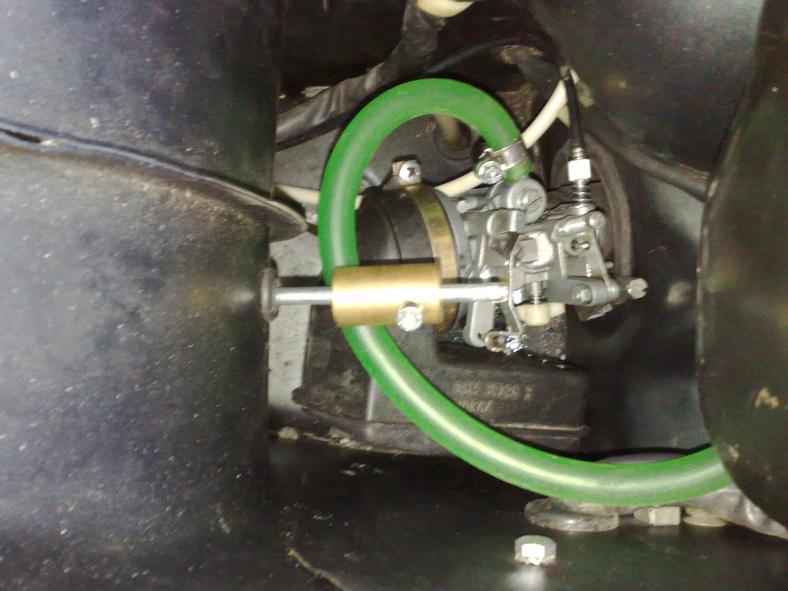

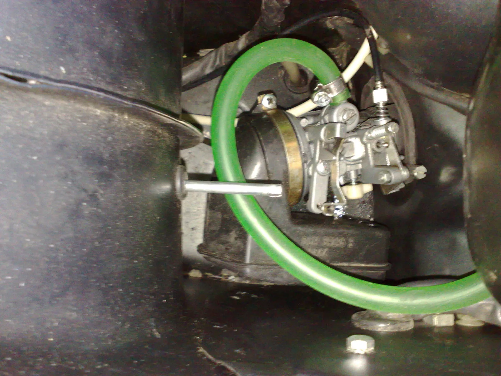

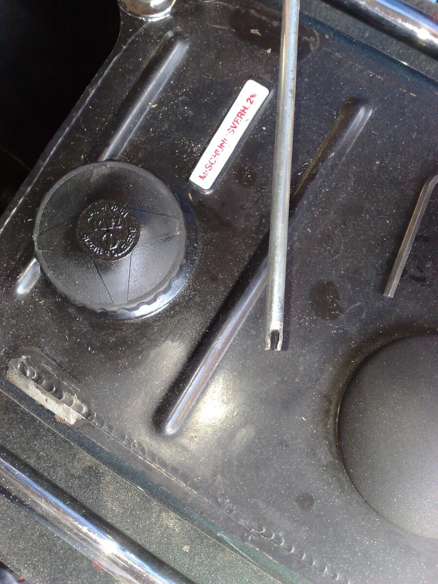

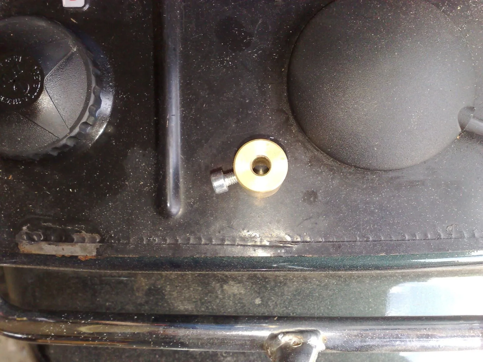

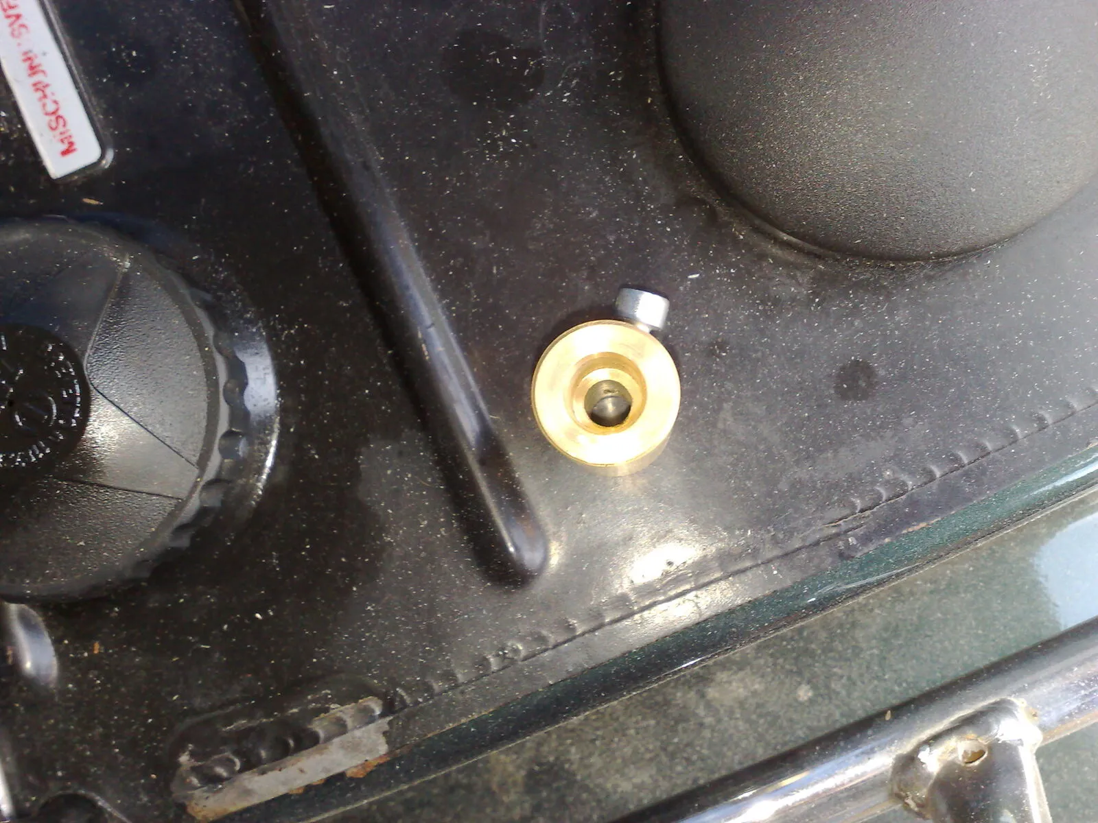

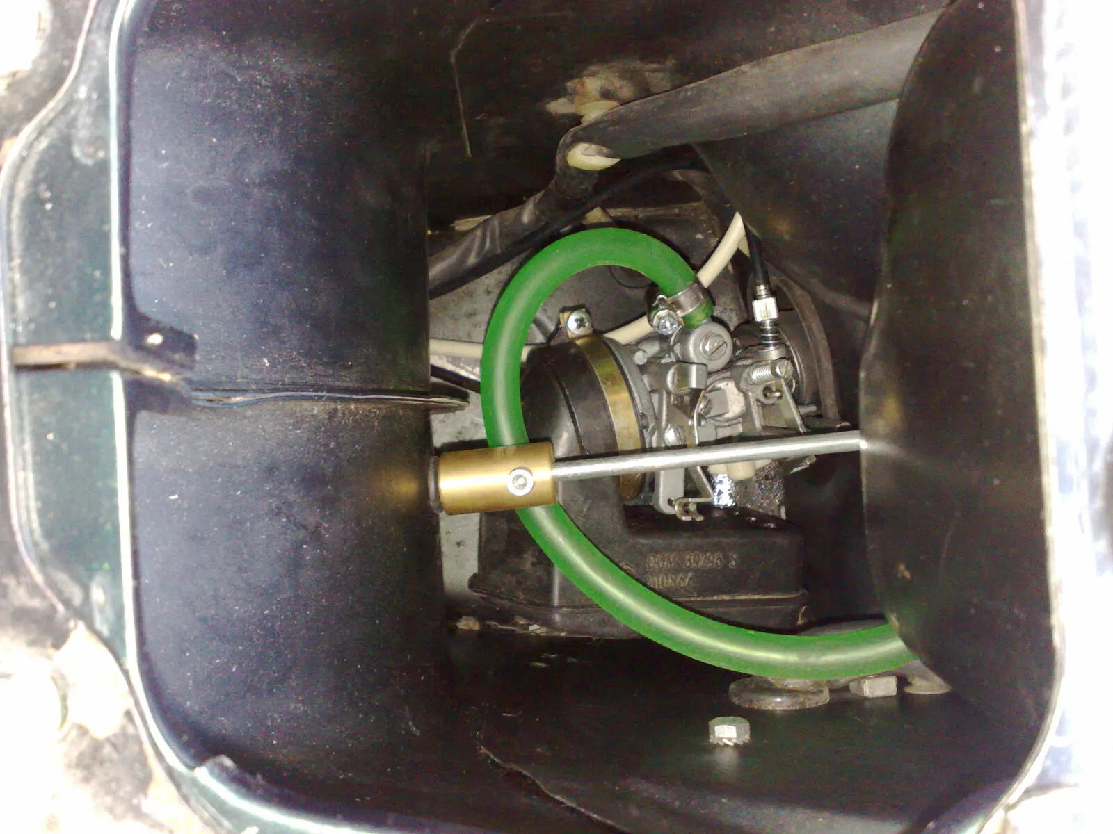

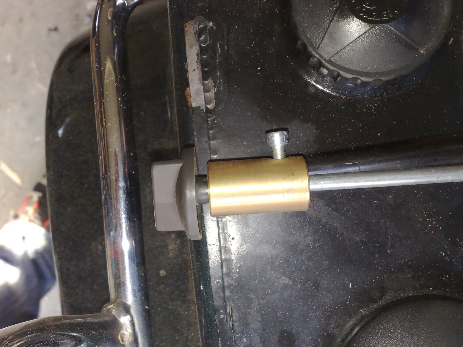

Das ist richtig. Mache es auch auf die herkömmliche art. Aber es gibt Leute die daran verzweifeln. Deshalb diesen tipp ![]()
Wenn man keine übung, hat ist es zum verzweifeln den Splint in die Öse zu stecken. Man findet kein Loch oder es fliegt runter und am besten nocht unter Vergaser.
Habe den Split am Tank ohne den Hahn eingeführt. Dieser bleibt in Zukunft auch immer drinnen.
Benzinhahn am ende atwas auseinander gezogen. So das der Splint reinpasst.
Rundes Metallstück Durchgebohrt (Durchmesser der Stange) das Andere ende grösser bohren (durchmesser Plastikhebel)
Ein Loch mit gewinde für die fixierung
Das befestigen des Benzinhahn ist somit stressfrei
