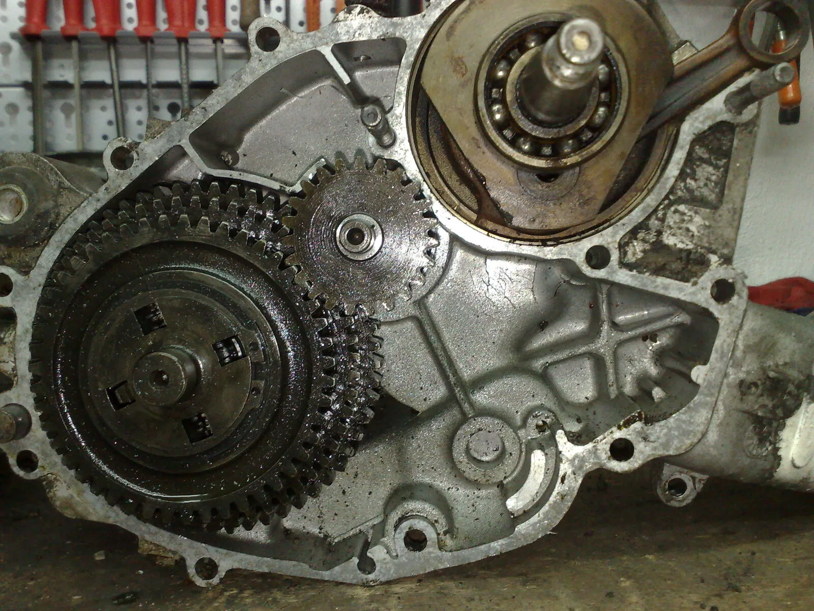

Werde die kurze übersetzung nehmen.
Das anfahren ist mir wichtiger. Endgeschwindigkeit weniger. Würde ein 75 polli dazukommen.

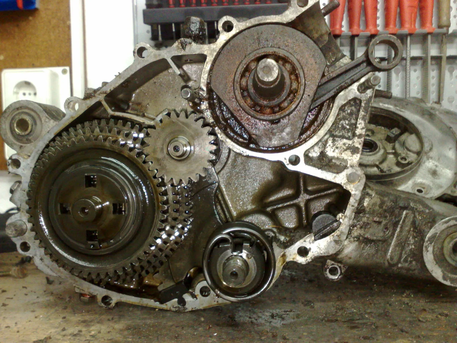

Wenn wir schon dabei sind. Wie bekomme ich die übersetzung abgeschraubt. Ausser ausrutschen und Blutige hand geht da nichts.
Gegen den Uhrzeiger oder????? -

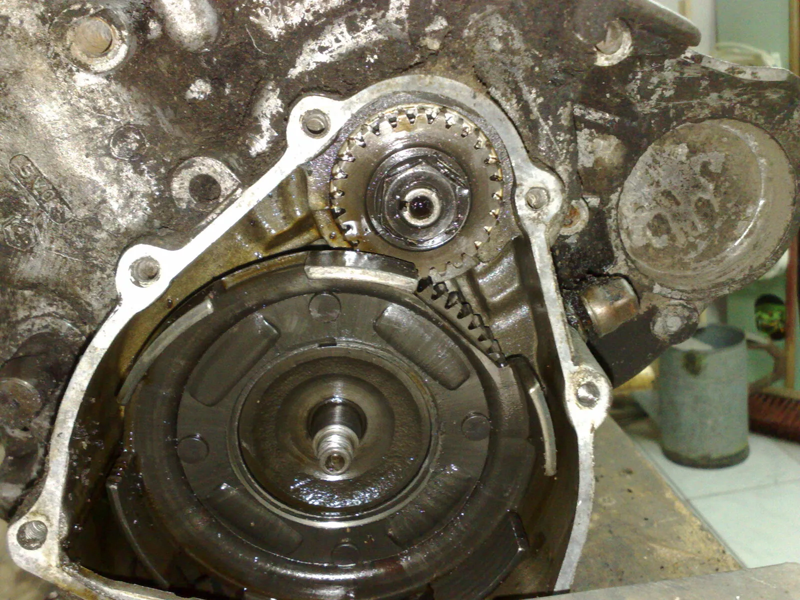

Also nehme ich den mit dem kickstarter als ersatz Motor für meine 50L.
Den ohne kickstarter neu dichten schließen und im Regal stellen. -

Motor ist 3 Gang. V5N1M hab auch nichts gefunden .Scoterhelp usw
Gab es Modelle ohne Kickstarter?
Was Für ein Motor habe ich dann.

Habe 2 Motoren und sind von der übersetzung verschieden.
Lange oder kurze übersetzung.Welcher ist vorteilhafter? -

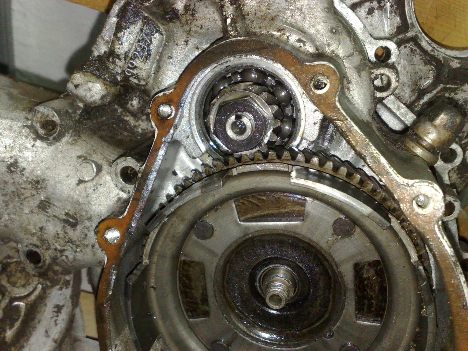

Kann mir jemand sagen um welche Grundplatte es sich hier handelt?
Steht PK, aber in einem PK Lüfterrad passt es nicht. Ist zu groß. -
