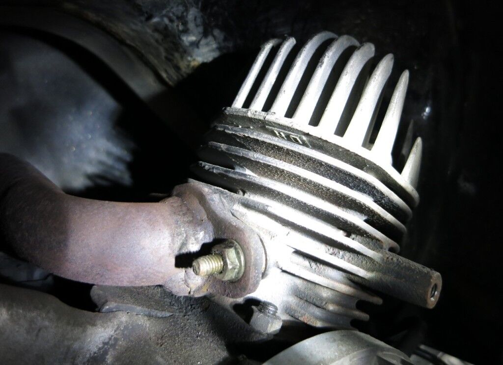

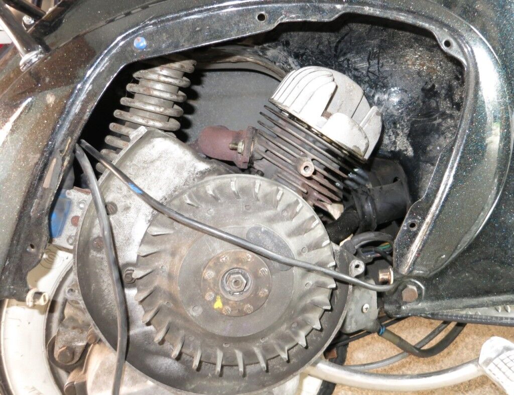

    So, hat etwas länger gedauert. War lange im Urlaub und danach "viel Arbeit". Aber heute hat's geklappt, ich hab den Zylinderkopf abgenommen und mal gemessen.Innendurchmesser des Zylinders ist 50 mm. Wenn ich's richtig gesehen habe, hatte der Zylinder 4 ÜS. Was sagt uns das? Das müsste dann ja wohl ein 85 ccm Zylinder sein, richtig? Aber dafür läuft die Vespa dann ja eigentlich etwas lahm mit ca. 60 km/h. Achja, Vergaser ist 16/16 mit 72er HD und 38er ND. Was meint ihr? Danke. Gruß, Oli
    So, habe den Zylinder mal angeschaut und fotografiert. Also das mit 50 ccm muss ich mir eingebildet haben oder ich hab' die 50 auf der Abdeckung gemeint. Auf dem Zylinder sehe ich kein Info über die Größe. Aber es steht ein "DR" drauf. Sprich: Es wird wohl kein orig. Zylinder mehr sein.
    Kann mir jemand anhand der Bilder sagen, ob das ein 75 ccm Zylinder ist - oder ein 50er?
    Muss dann wohl am Wochenende den Motor genauer anschauen. Aber irgendwie klar, dass ich damit wohl nicht legal unterwegs bin. Denn lt. Papiere fährt das Teil 40 km/h. Wenn ich also mit mehr als 40 km/h erwischt werde, dann ... = ??? Wobei das "erwischt" werden ja wohl noch unkritisch ist. Blöder wird's wenn ich mit 60 Sachen in nen Unfall verwickelt werde ... denn eigentlich habe ich ja mit dem Fahrzeug keinen Versicherungsschutz. Und die Folgen eines Unfalls, den ich vllt. verursacht habe, selbst zu bezahlen - denke das ist kein Spaß! Daher fahr ich vorsichtig ;)
