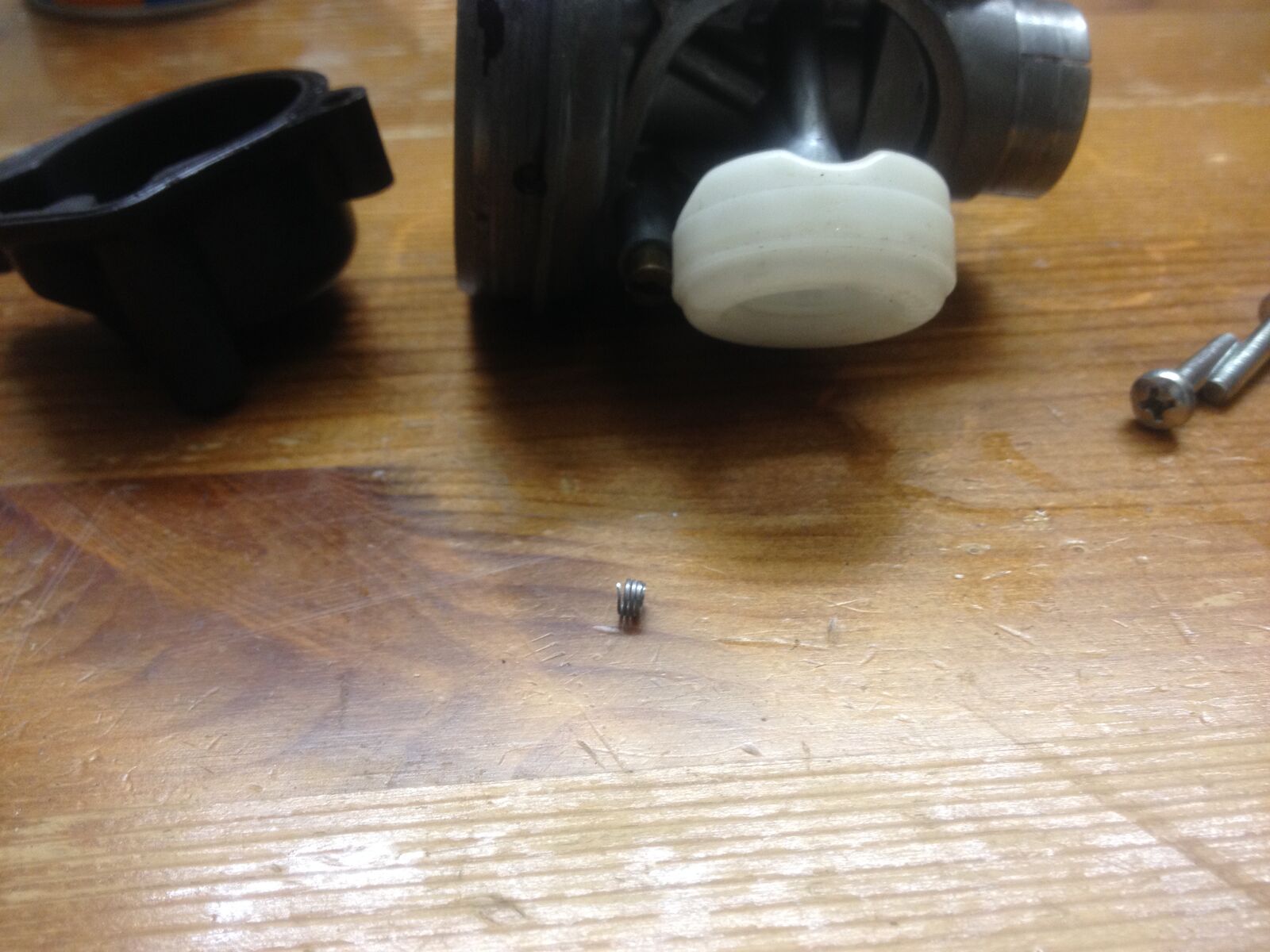

    Moin,
    als Ich vor einigen tagen meinen Vergaser begutachtet habe und die Schwimmerkammer abgeschraubt habe kam mir eine kleine Feder entgegen. Kann mir jemand sagen wofür die benötigt wird und wo diese hingehört bzw. ob Sie da überhaupt rein gehört ?!?!
    Mfg derSi
