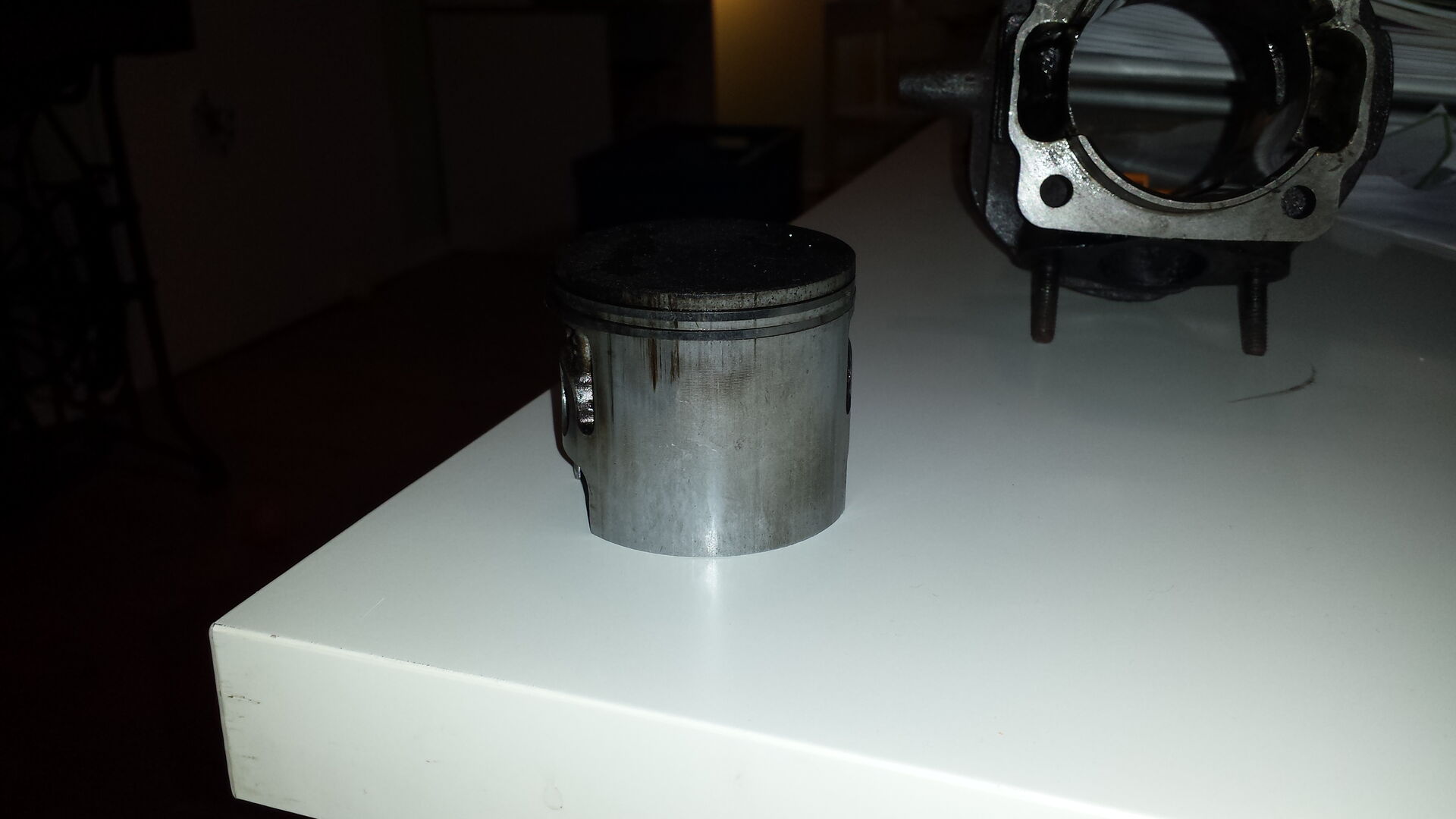

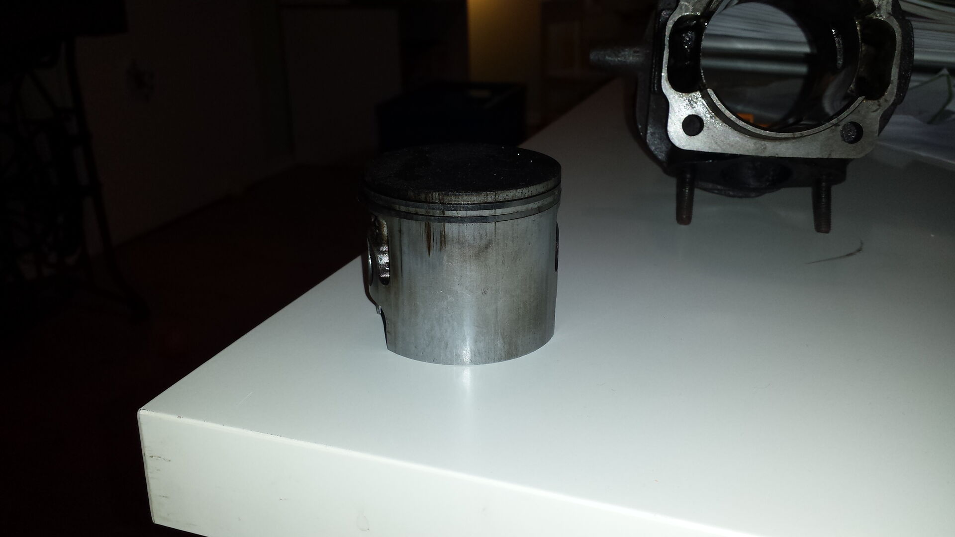

Der alte hat beim rausholen geklemmt und riefen am kolbenbolzen loch.....deswegen neu oder der jetzt drin wäre mit neuen ringen...oder halt polini kompl.....
Bringst das den überhaupt mit den überströmern ?oder is da nen neuer polini auch nich anders?
Mmmh ok....das is doch schonmal ein hinweis....hab aber gesehen das der rms kolben das fenster an einer anderen stelle hat als der dr....wohl doch dann nen kolben bestellen....
Kolben hat jetzt ca.600km gelaufen....passt wohl weil er ja baugleich ist und auch 55mm hat....
Mir fällt gerade auf das ich nen baugleichen rms habe.da könnte man den doch mit neuen kolbenringen (die habe ich hier) vielleicht mal drauf stecken. Neue fussdichtung hätte ich auch da.

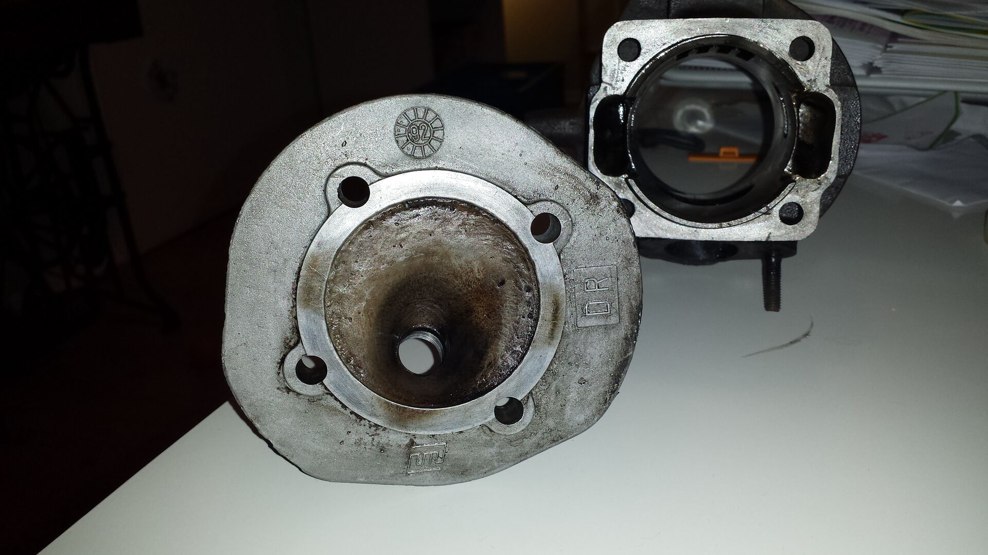

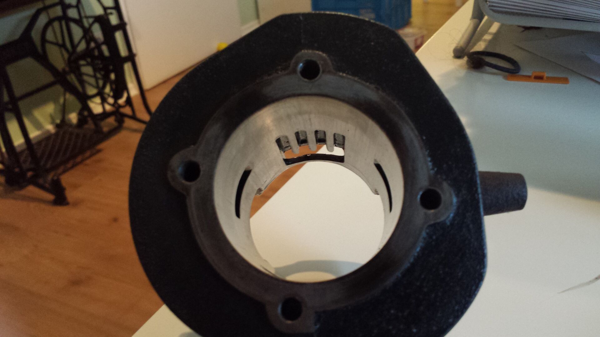

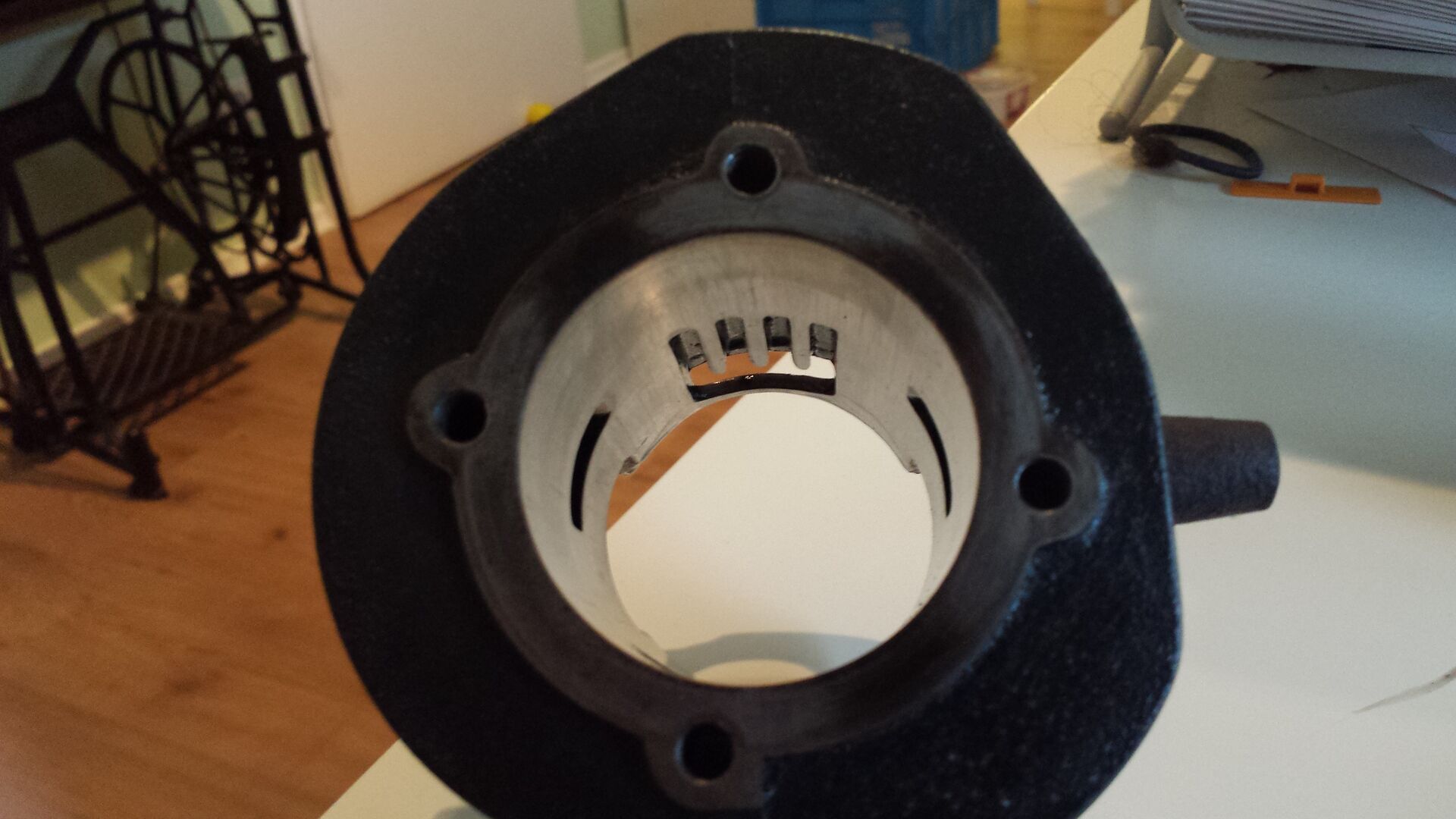

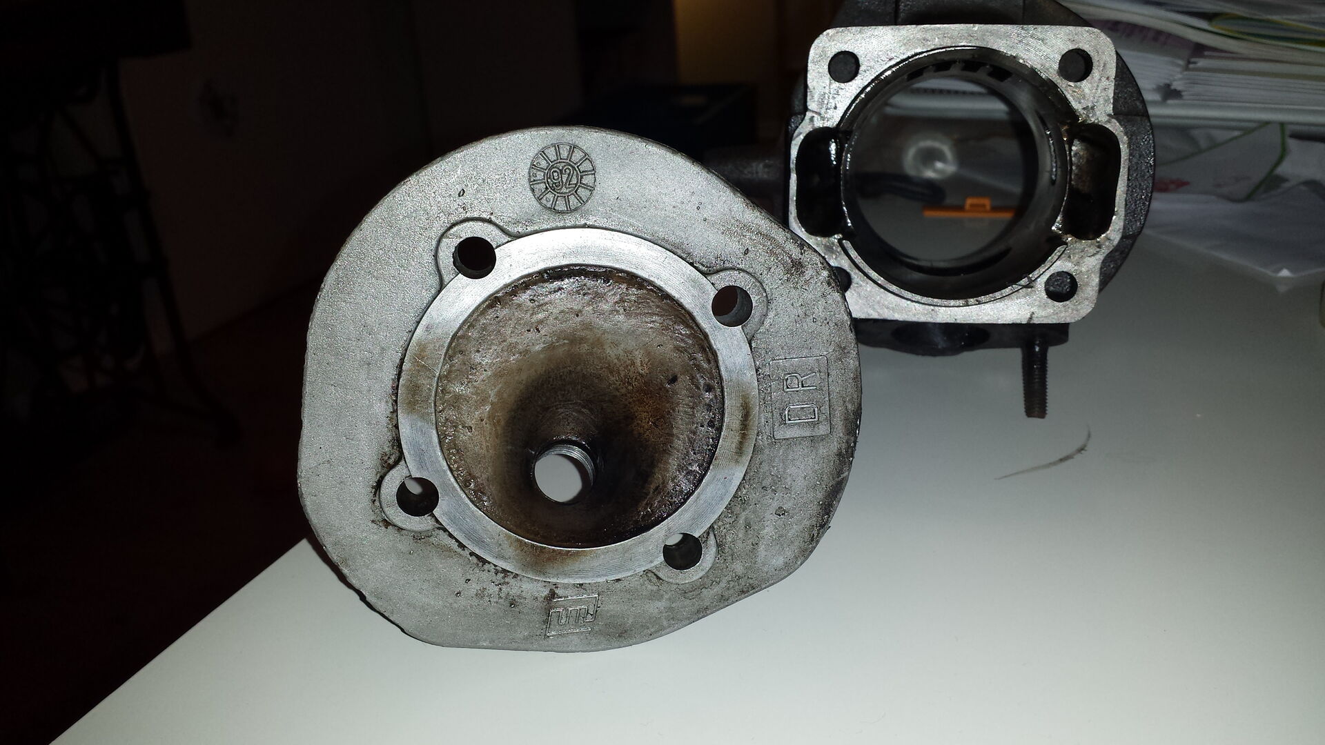

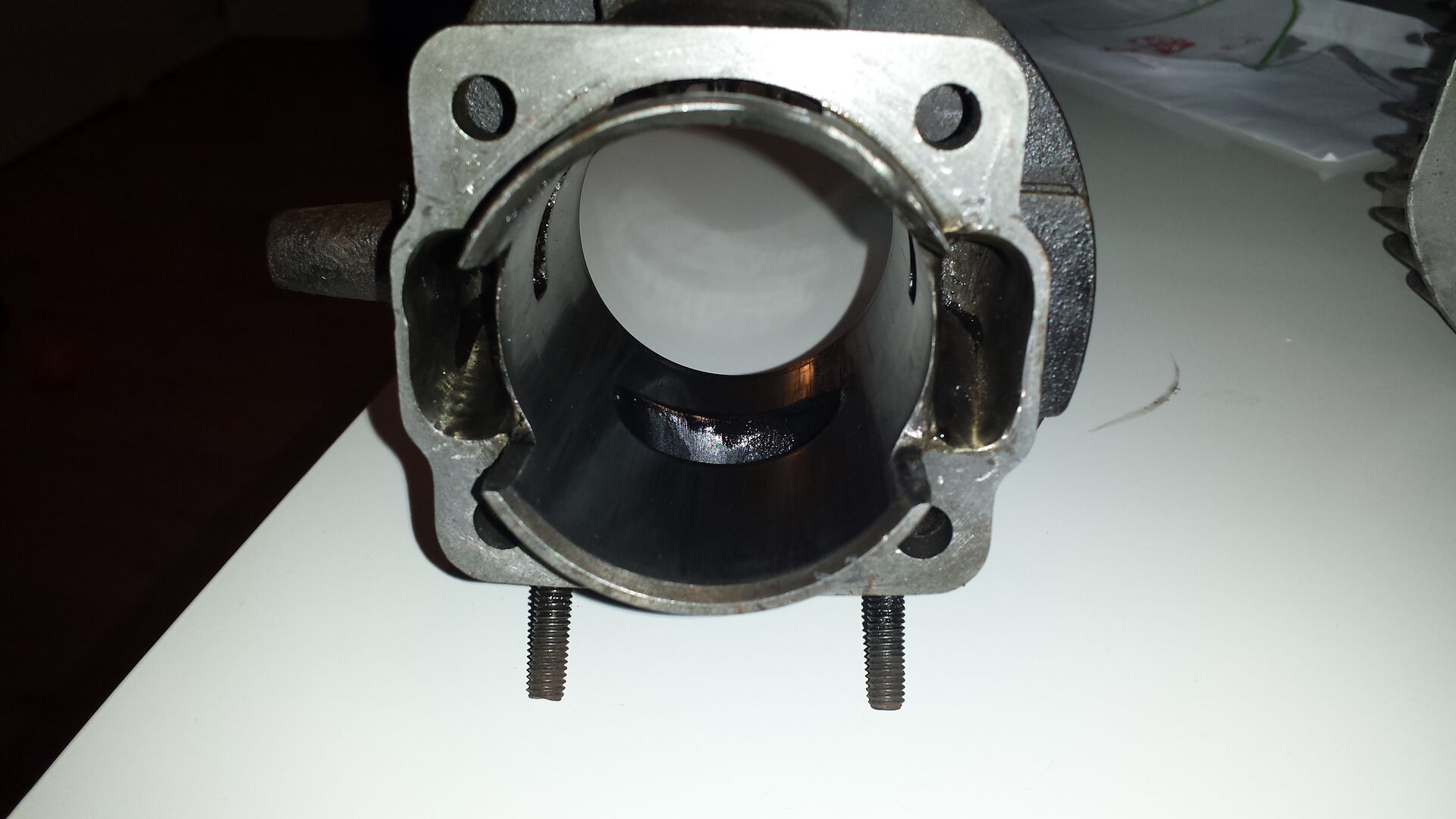

Hier mal bild vom alten zylinder der drauf war. Hab ibn aber nie gefahren. Oder könnte man den fahren mit neuem kolben?also riefen sind mit der hand,Fingernägel nie zu spüren. Was sagt ihr zu den überströmern?
Oder lieber finger weg und polini neu fahren?
Und wenn polini mit welcher hd und welcher nd fängt man ca. an?dann brauch man halt nich sooo oft ein und ausbauen..

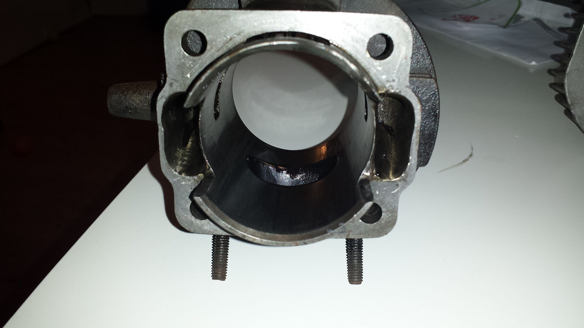

Der block selber is bearbeitet an den überströmern und der alte zylinder (dr102) wars auch.
müsste der polini dann angepasst werden? Oder würde das schon am block reichen?den alten zylinder möchte ich eigentlich nich verwenden.weiss nich was damit war.....

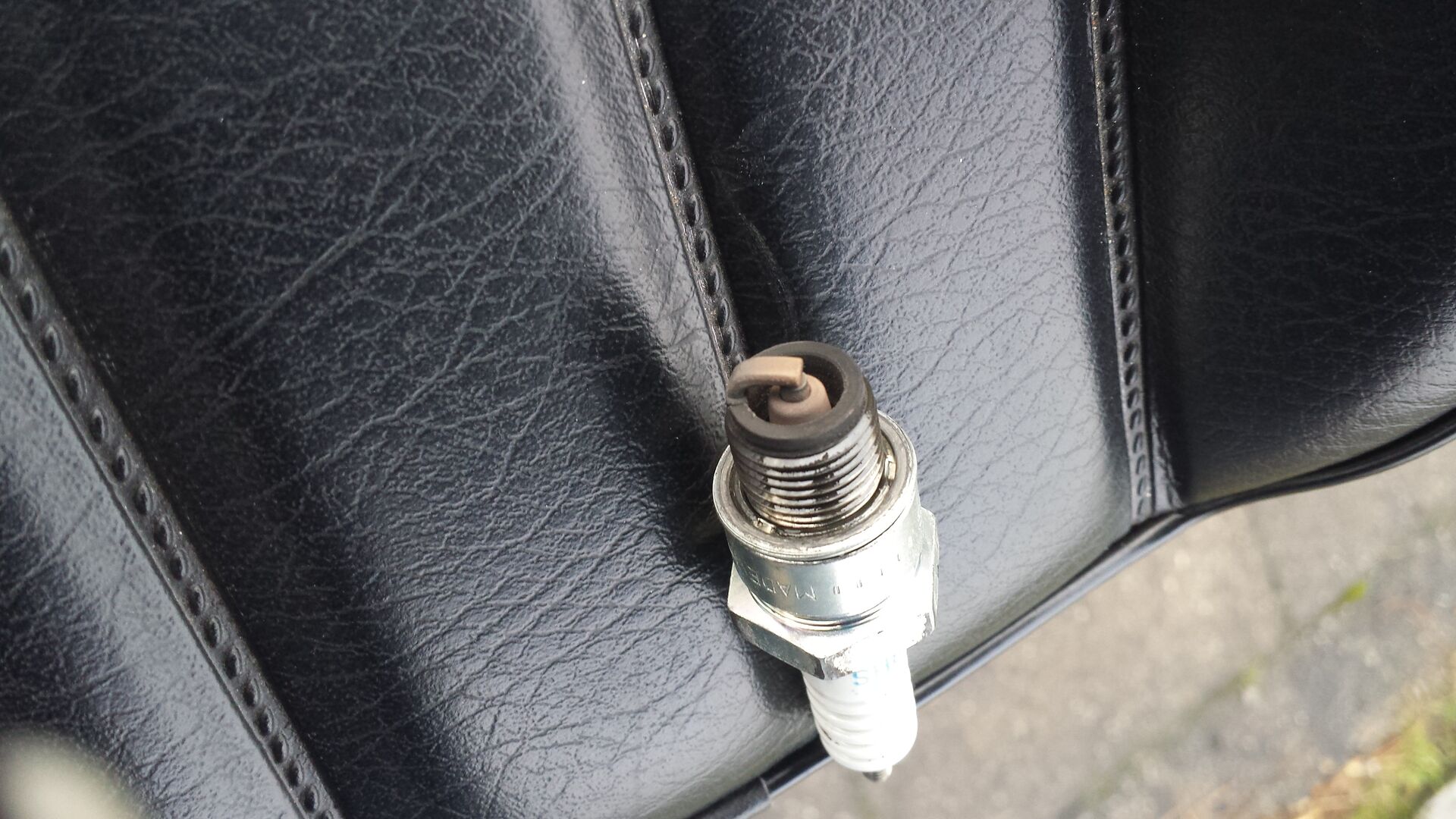

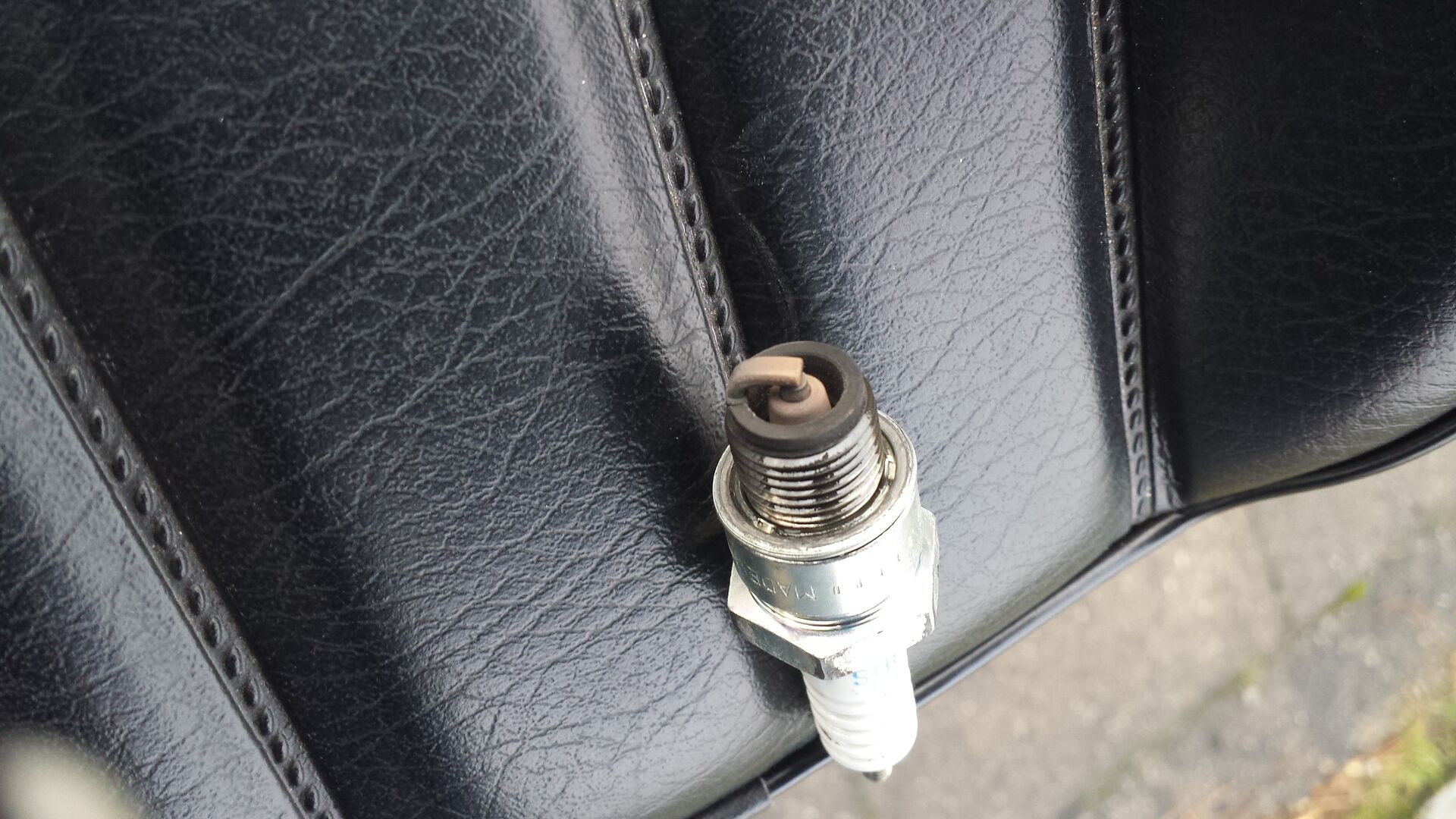

Moin....so Brötchen geholt und mal kerzenbild angesehen. Im moment gibts da wohl nicht viel nachzustellen.....
