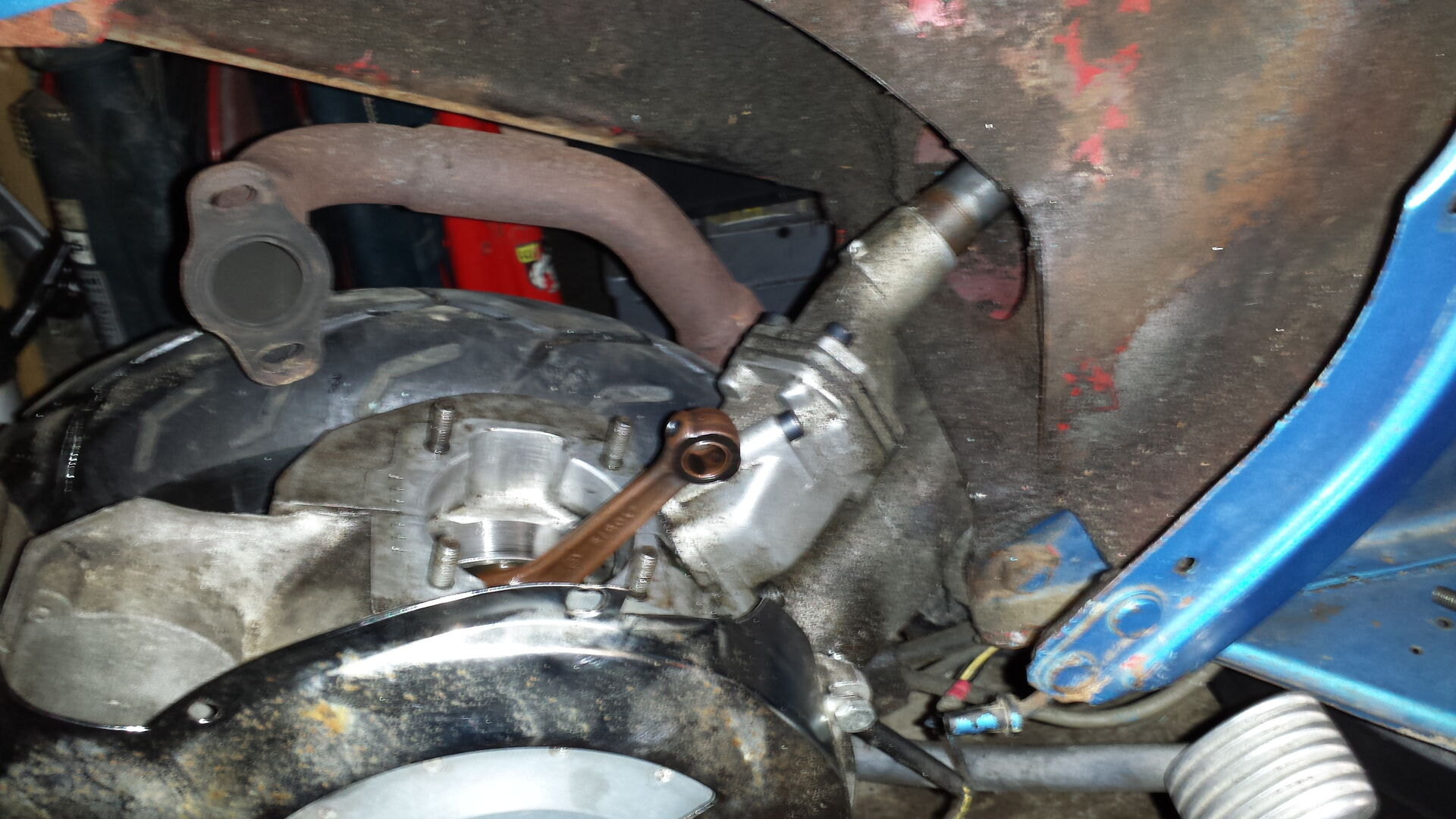

    da war ein 50ccm drauf gesteckt als ich den runter genommen habe und den kolben rausgemacht habe fehlt bei dem zur innenseite liegenden rings die nase.war aber ne alte bruchstelle.nun frag ich mich ist er dem vorbesitzer reingefallen oder war der einfach schon ab als er den draufgebaut hat......? deswegen war die frage wegen der spülung ,zur sicherheit.wie gesagt alles dreht frei und hört sich gut an.....

    wie schon geschrieben hab ich ne pk50,bj 86, V5X1T.hab nun mal den zylinder runter und gesehen das der wohl bearbeitet wurde,vermutlic 102ccm? in jedemfall nen DR,nen polini membran block,nen 19/19 vergaser,ne sitoplus.kw wurde anscheinend auch bearbeitet.sie läuft sauber ohne geräusche in der hand,pleullager hat kein spiel.getriebe schaltet anscheinend sauber.kann ich den motor irgndwie spülen?möchte ihn nich spalten wenn es nicht sein muss.anbei bilder....(kommen noch hochladen geht gerade irgendwie nicht....)
    frage wäre nun ,könnt ihr noch sachen erkennen die ich also neuling nicht sehe und tips geben?was kann ich machen um ggf den richtigen zylinder nun zu bekommen.welcher auspuff dann.der sito soll weg und..... was kann ich halt machen um einen genaueren überlick zubekommen und den motor bei ersten lauf nicht direkt zu zerstören........
