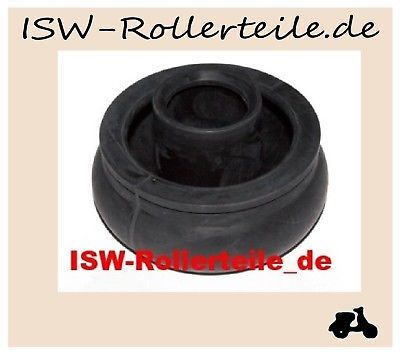

Einzugschaltung. Vergaser ist del orto 16/15 komplett neu, originalbedüsung, somit auch alle Düsen sauber, habe sie jedoch nicht nachgezogen. Meinst du so eine Dichtung wie im Anhang? Die habe ich nicht gesehen, wo steckt man die denn drauf?
