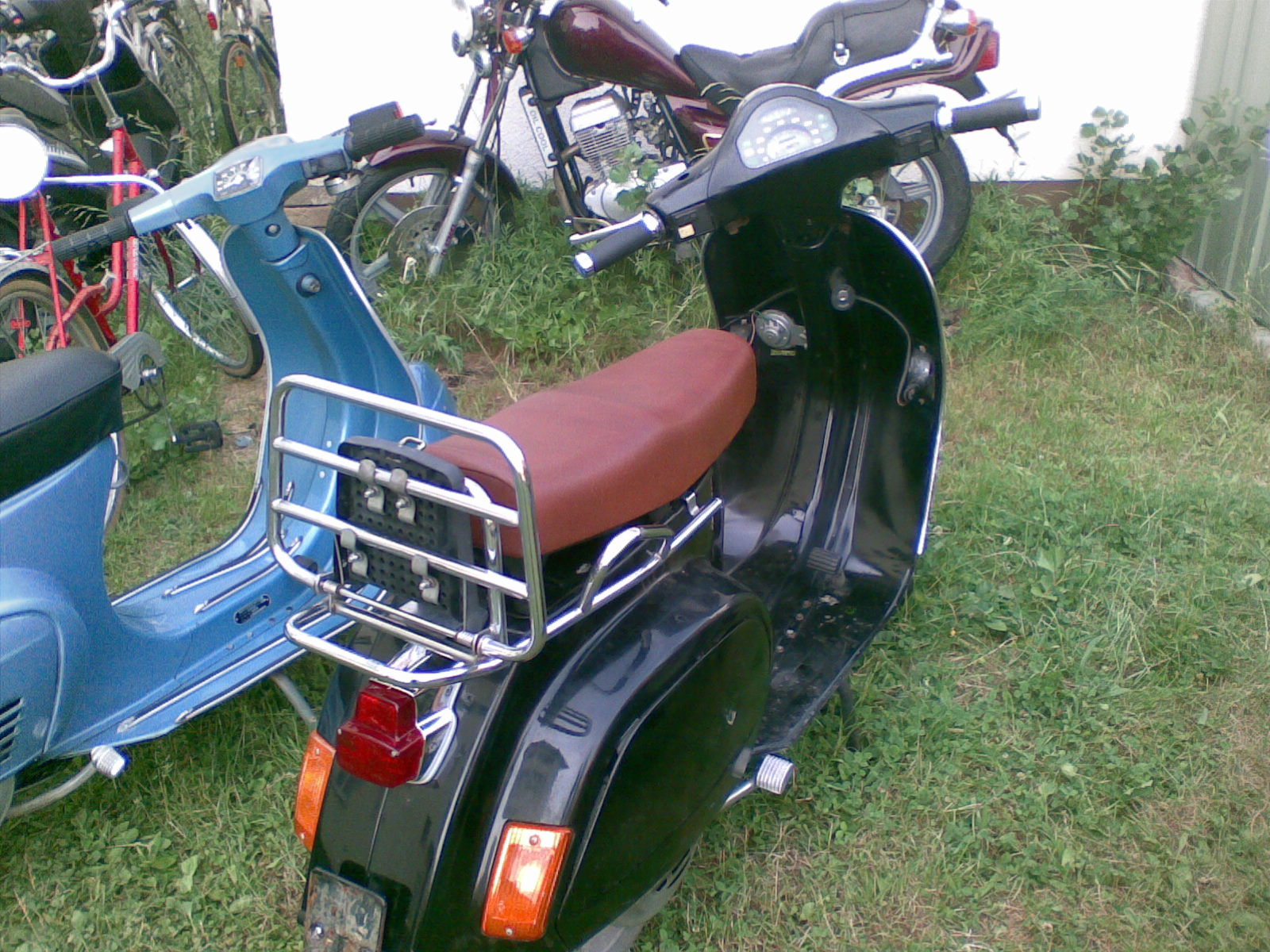

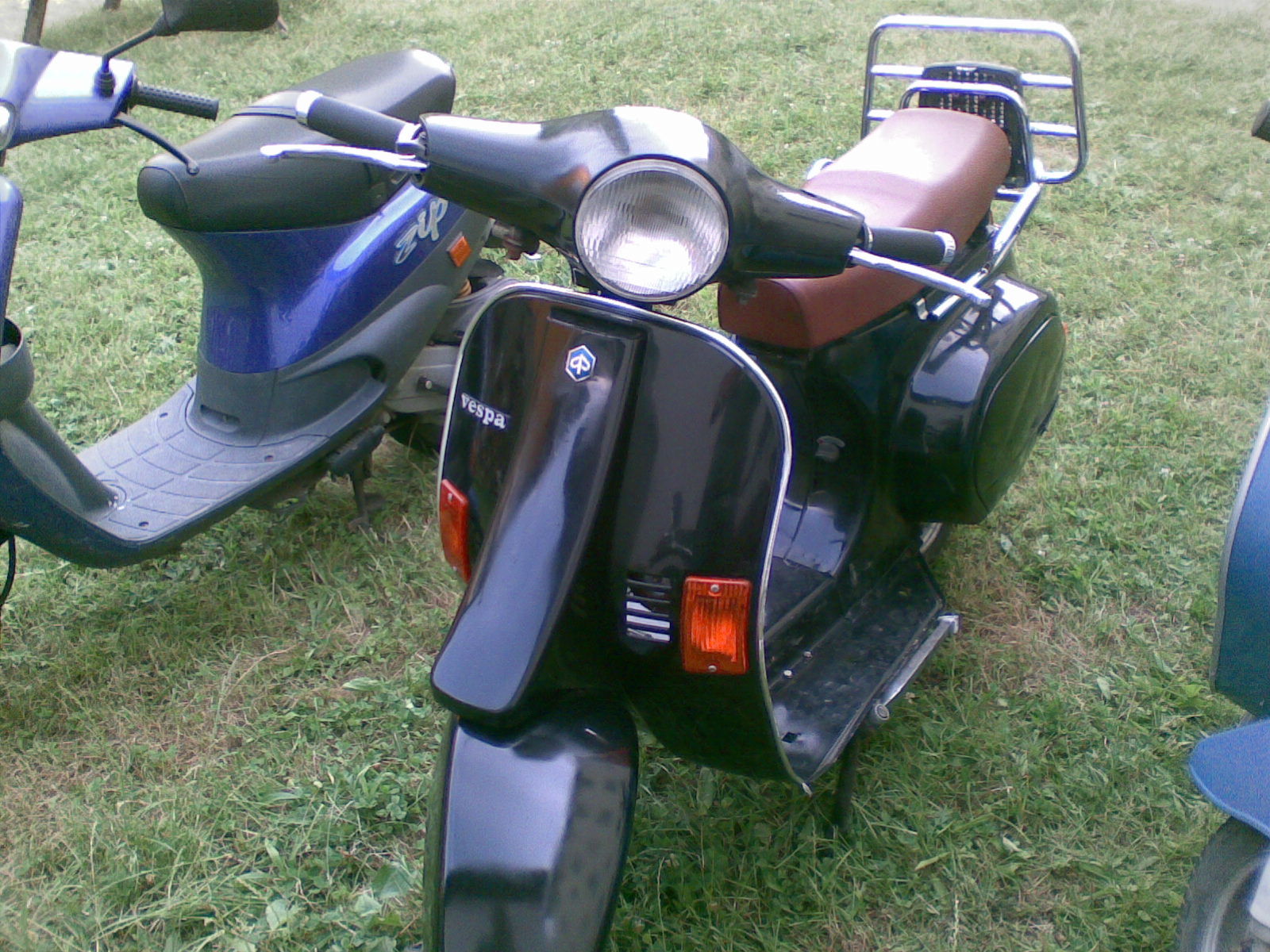

    ich wäre euch dankbar, wenn ihr mal wild ein paar Zahlen hier reinwerfen würdet.
    BJ 93, 17000km
    Hab sie gut 1 Jahr gefahren und nix dran gemacht. (Außer an der Optik)
    Plastikteile sind auch alle noch vorhanden, nur unter der Sitzbank nicht.
    Springt beim ersten kicken an und macht so Tacho 60-70 Sachen.
    Rost gibts hier und da, aber nach meinem dafürhalten nix problematisches.
    Ein paar Bilder gibts auch, wenn auch nur mit dem Handy.
    Versichert ist sie auch schon für dieses Jahr.
