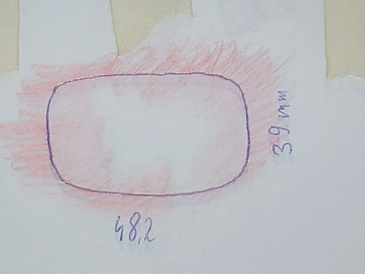

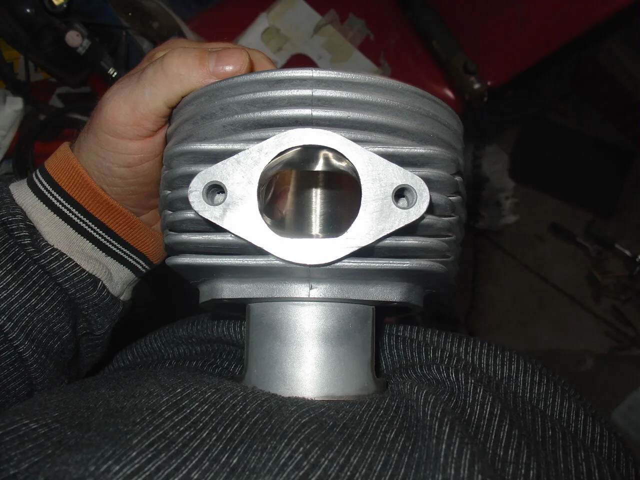

    Wäre jetzt ein zu großer Auslaß kontra produktiv für dein Vorhaben?
    Das mit den Resopot versteh ich, das Auge fährt ja mit.
    Mal orginal und bearbeitet

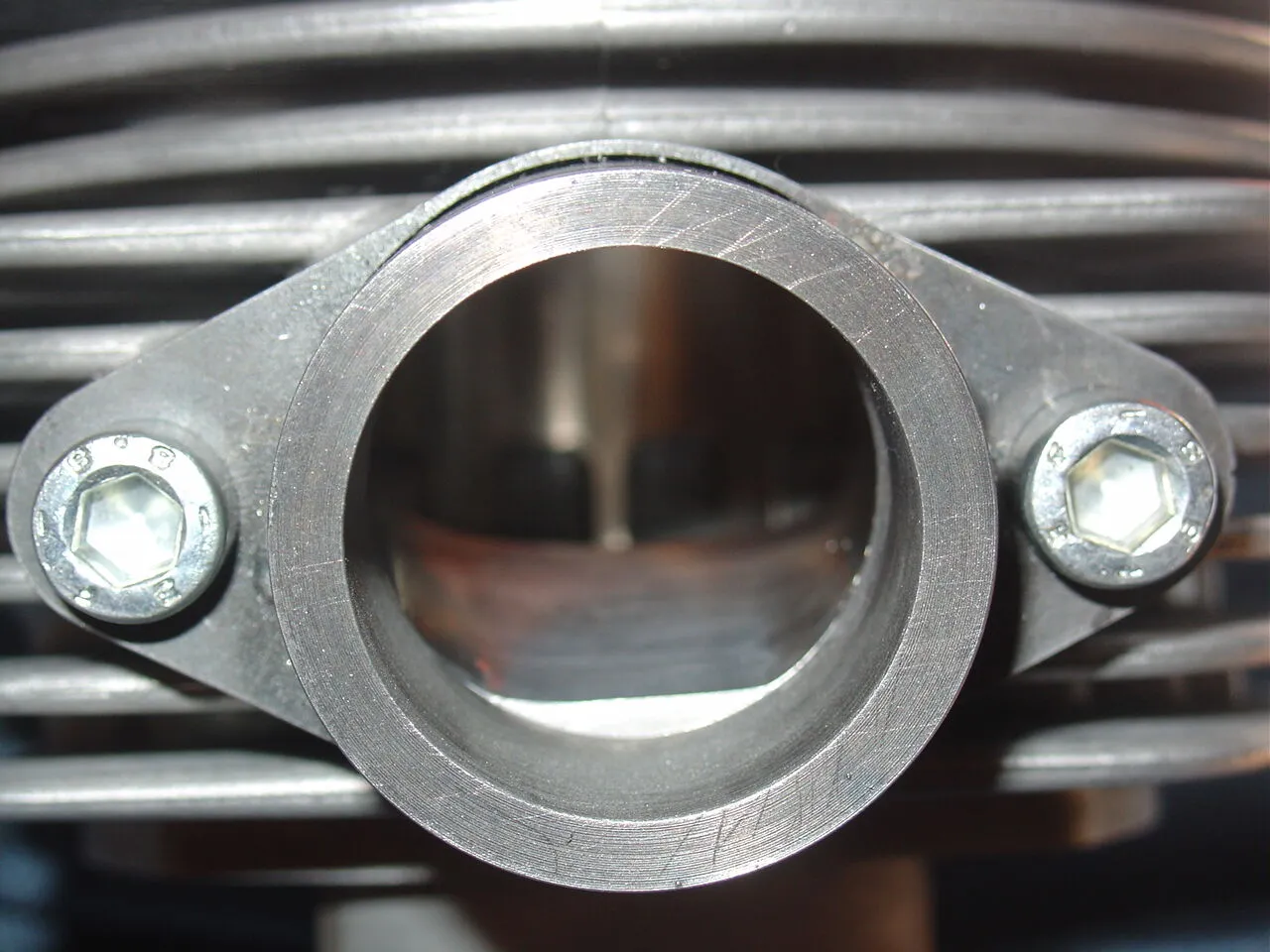

    Muß mich revidieren,der Flansch wird jetzt doch von 35mm auf 37,5 mm konisch erweitert.geht nicht anders.Eine Steigkante ist genug.

    Bei angestrebten 35 PS werd ich nicht merken obs an der Kante liegt.Einzig am Drehmomentverlauf sieht mans.
  • Brenner goes to M1X
    • nachbrenner
    • March 17, 2013 at 19:05
    Krümmerinnendurchmesser ist genauso groß wie der Drehteildurchmesser.Wäre ja sonst ziehmlich fürn Arsch das ganze.Die Fase bleibt so.
    Seh das jetzt nicht so das die ausstoßende Gase verwirbelt werden.Über diese Stufe werden die Gse durch die Geschwindigkeit getragen.Auslaß wird fürs Gewissen und wegen Ablagerungen polliert.
    Wenns nix bringt ausser Miinderleistung dann wirds halt schnell geglättet.

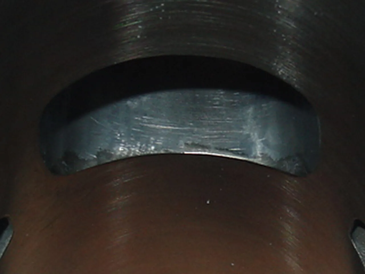

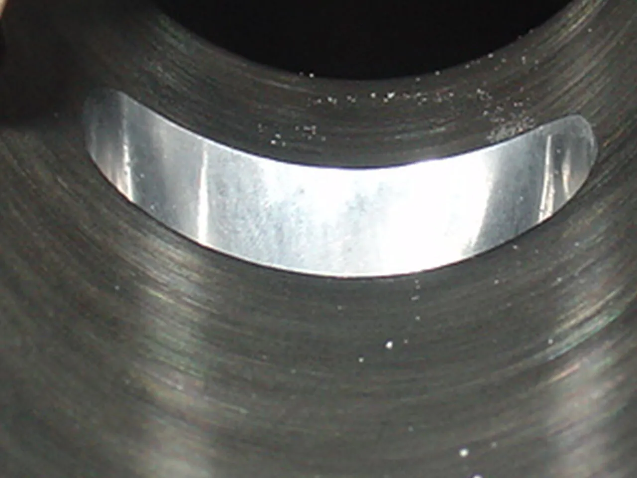

    Da ich ja nicht warten kann,hab ich schon mal angefangen den Auslaß zu machen.Die finalen Steuerzeiten werden noch gemacht wenn die Wahl des Auspufs steht(und mein Gehäuse da ist).
    Bei der Oberkannte wurde viel Material weggenommen,auch im ganzen Kanal.Kaum zu glauben wieviel unnötiges Material da drin ist.
    Unterkannte ist orginal,sind nur die Gussgrate rausgeschliffen und wird noch polliert.
    Beim Auslaß hab ich mir mal was vom dem Japanern abgeschaut.Hab das auch mit einigen anderen ,teils aus der Arbeit,teils aus einem bekanten anderen Forum,besprochen und für Gut befunden.
    Ob es was bringt werden wir sehen.Find die Idee mit der Aufrichtung der Rüchlaufenden Gaswelle im Reso gar nicht mal so dumm-bessere Verwirbelung ist der Plan.
    Ach ja ,ist ein 200erter Flansch-also genug Fläche.
