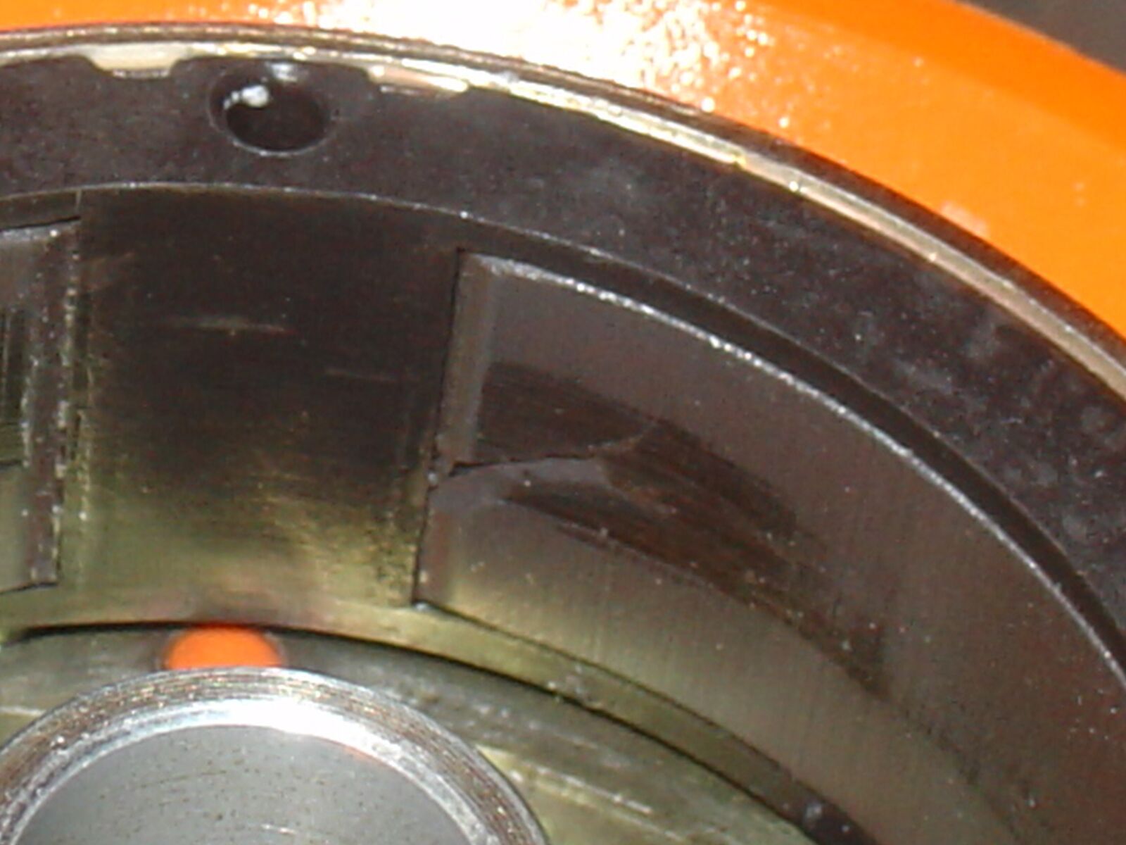

Och die 65 NM hab ich im Handgelenk,ned tragisch.Wohl aber das mir bei der Aktion einer der Magnete gebrochen ist,schöne Scheiße.Werd aber mal so weiterfahren.Eventuell mit nem Kleber versiegeln.Wird schon heben

So Vtronic angeschlossen und auch die ersten Meter gefahren.Standgas 23° 3/4 Gas 17° Vollgas keine Markierung mehr da.
Auf die Straße und mal ne Runde gefahren,giftiger in der Beschleunigung ist se auf alle Fälle obs jetzt am leichteren Lüra liegt?
Mal Vollgas-nicht erreicht ging einfach aus.Die wildesten Gedanken durchzucken mich-vom Loch im Kolben bis zur Zerlegung der Tronic.
Versuche den Hobel mittels Kicker zum laufen zu bringen endeten mit Fehlzündungen-AHA Scheiß Tronic-mal am Lüfterrad gedreht-fest-Scheiße.
Mal so locker 2KM nach Hause geschoben,hab ich schon erwähnt das ich nen Drop drauf hab.mal schnell das Lüra runter und siehe da hat es mir doch tatsächlich den Halbmondkeil abgeschert,trotz einschleifen mit Ventilsitzpaste,da hab ich wohl nicht genug geschliffen,auch der Konus oben am Polrad wurde um nen mm erweitert,na ja sehen wir mal. -
