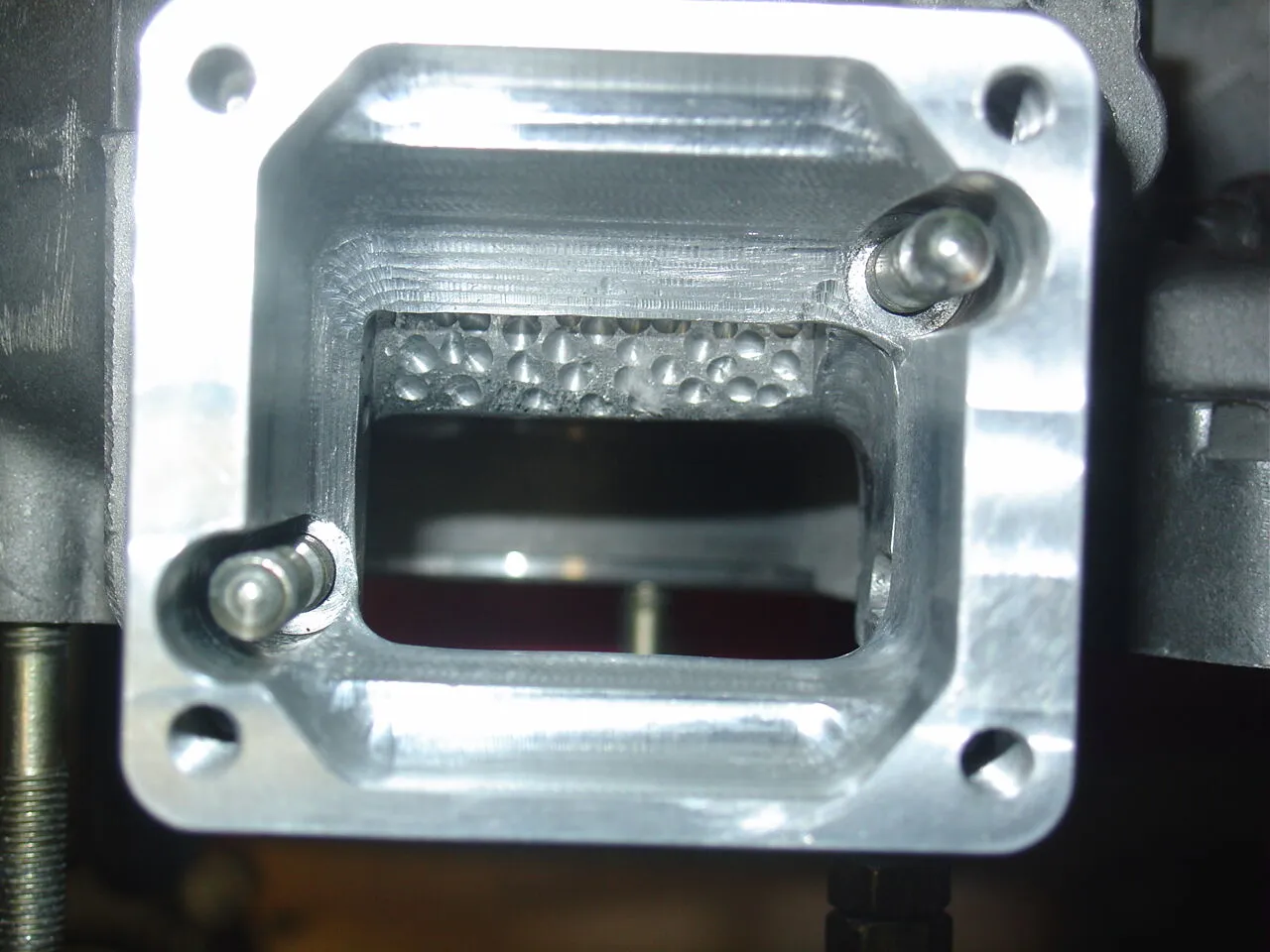

Nachdem mich wieder mal die Bastelwut gepackt hat, und mein Schwarzgeldkonto einigermassen voll war, hab ich beschlossen mich mal dem M1X zu widmen.

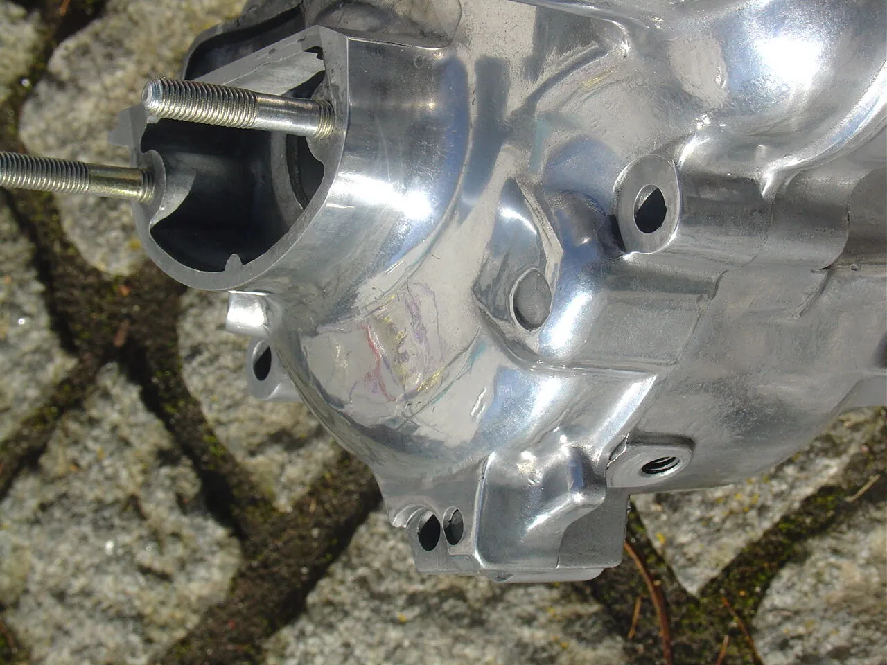

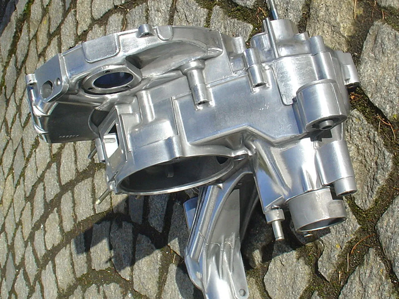

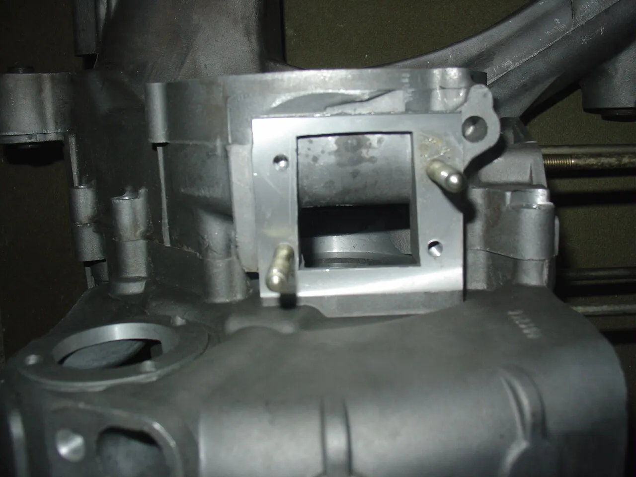

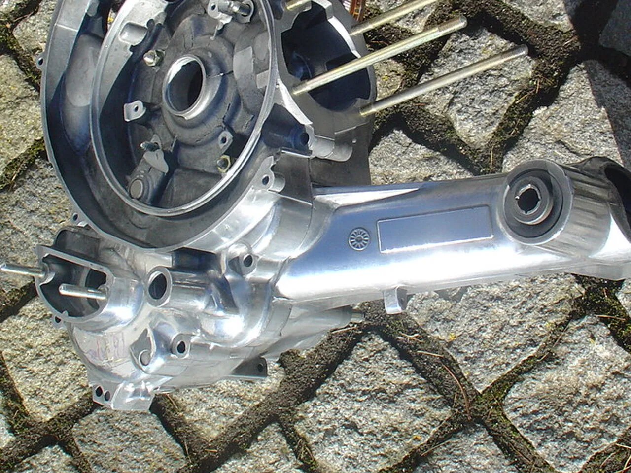

Basis ist ein LML Membrangehäuse das ich echt zum schmalen Kurs bekommen habe.

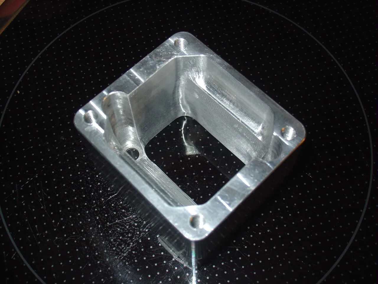

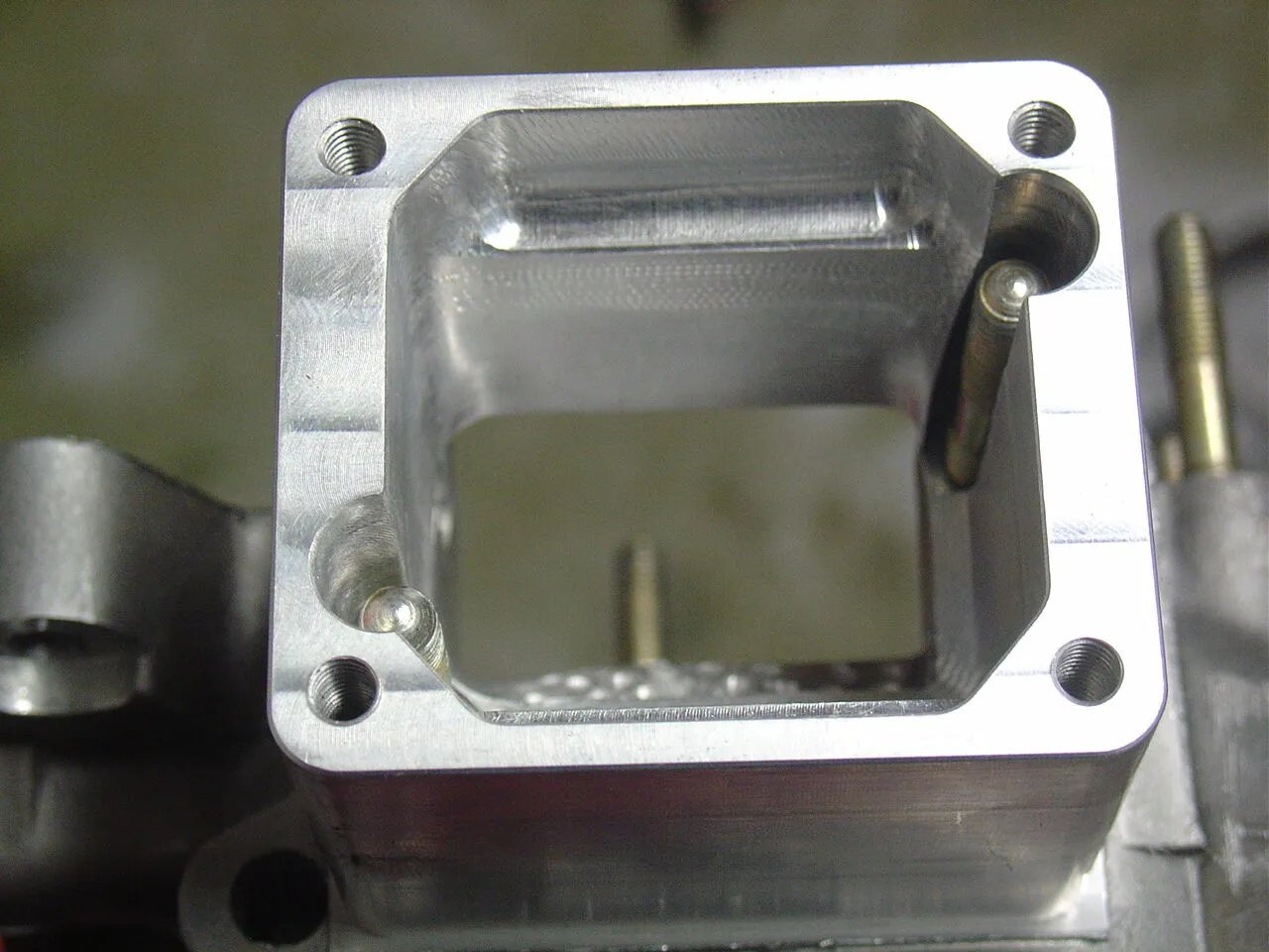

Angesaugt wird er über einen Basti LML Membran ASS(Wobei MMW auch was schönes im Angebot hat).
64iger Kingwelle ist selbstverständlich.
Ziel wird sein 30 PS mit ordentlichen Band UND Vorresoleistung.
Töff wird man sehen NSR M1X,Newline,NSR Race mal sehen.
OrginalbasisIst schon nicht schlecht, aber da geht noch was.

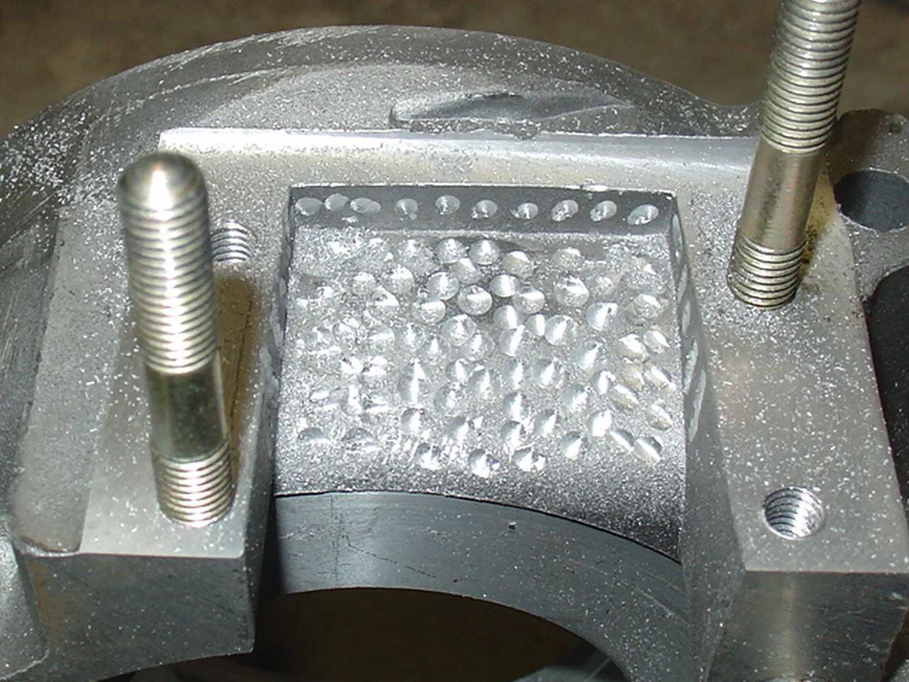

Schön punzen damit das Kaltmetall hällt.
Natürlich kann ich nix unbearbeitet lassen-auch nicht den ASS .
Da sieht man erst mal was da durchgeht.
Da das Gehäuse zu viele Lunker und Kratzer hatte(Immer noch besser als das Malossigehäuse für 200erter)mußte ich ein wenig nacharbeiten
Nett,sowas hab ich noch nicht gesehen. Einzigartig
Fährst du dann ohne Backe rum?Oder geht sich das auch mit Backe aus?
Du hast doch nicht meine Backe dafür hergenommen

Schön gemacht-obs lippen was bringt bei ner Membranwelle ist ja schon wieder Stoff für ein eigenes Topic.
Das mit dem Punzen wird ja ned jeder verstehen.
Doch hatte ich auch schon mal so ne gepunzte Welle in der Hand.Schon beeindruckend was da Arbeit drinsteckt.So gesehen muß das ja was bringen umsonst macht sich keiner die Arbeit.
Auch wäre interessant wie sich die Verringerung der Vorverdichtung durch den Abtrag von soviel Material auswirkt.Denke das sich dein Band nach rechts verschiebt.
