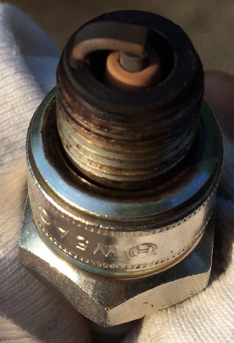

  • Zündkerzenbild Pk50XL1 zu mager?
    • Kuchamichl
    • July 19, 2015 at 23:06
    Alles klar, kommt dann vorerst nicht in Frage, bei dem Wetter ist Fahren Pflicht
    • Kuchamichl
    • July 18, 2015 at 20:57
    Kann man das Lager einfach wechseln? Polradabzieher nötig? Müßte des 1. Lager noch sein von 1989
    • Kuchamichl
    • July 18, 2015 at 16:44
    Eiert auch nicht sichtbar nur das Geräusch ...
    • Kuchamichl
    • July 18, 2015 at 13:30
    Also dann müßte ich 19 und nicht 17 vor OT haben. Die Vespa läuft gut, also für mich eigentlich keine Veranlassung, was zu verändern. Das Polrad macht aber im Stand leichte Streifgeräusche, dachte da schleift was an der LüRa- Abdeckung, geht aber beim Gasgeben weg...
    • Kuchamichl
    • July 18, 2015 at 00:17
    Zitat von ezio_auditore
    Ja oder man ist gewungen zu schrauben weil die Zündung nicht richtig eingestellt ist und den Zylinder kaputt gemacht hat. Jeder wie er will.
    Hallo horchender Adler, woran merk ich denn, daß die Zündung falsch eingestellt ist? Bzw. wie kann ich das kontrollieren? Danke schon mal ....

    Hier das Bild
      • 127.99 kB
      • 776 × 1,136
