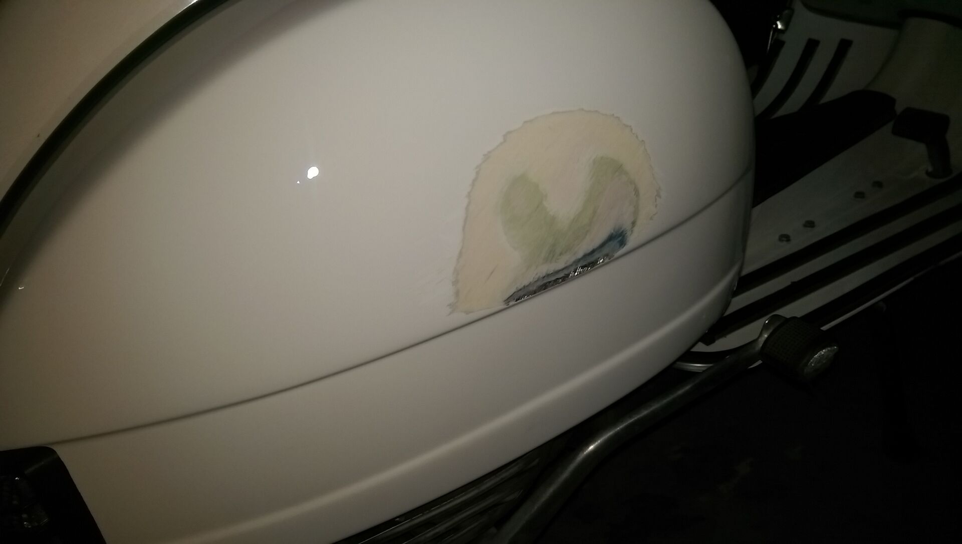

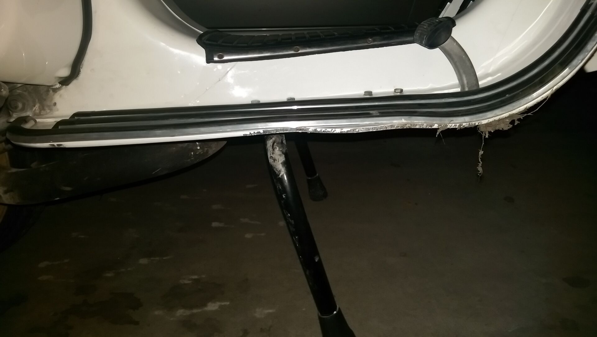

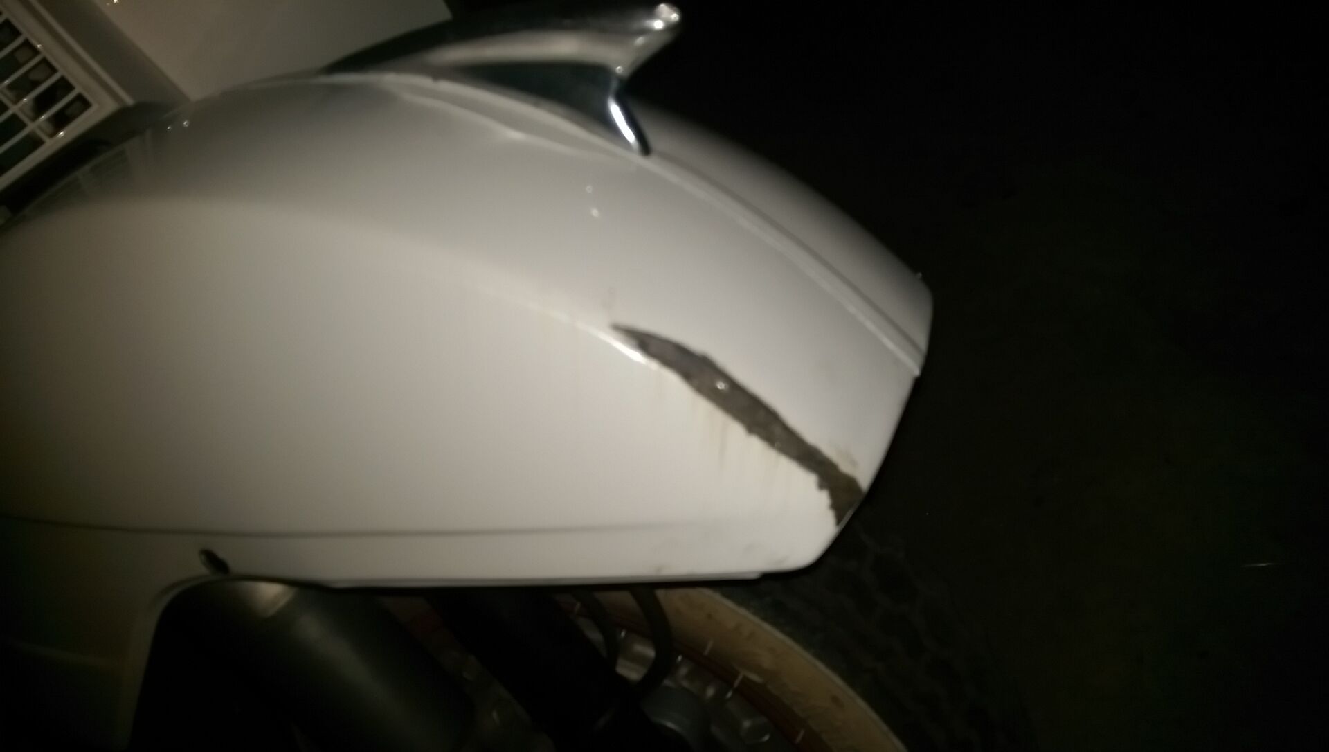

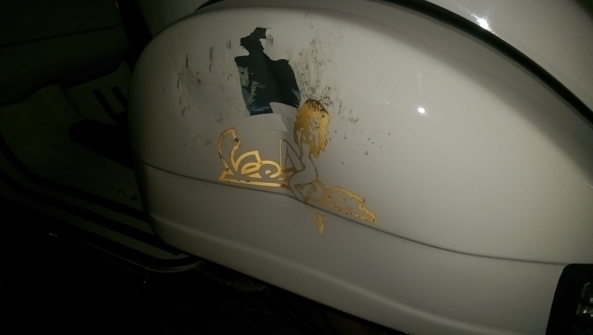

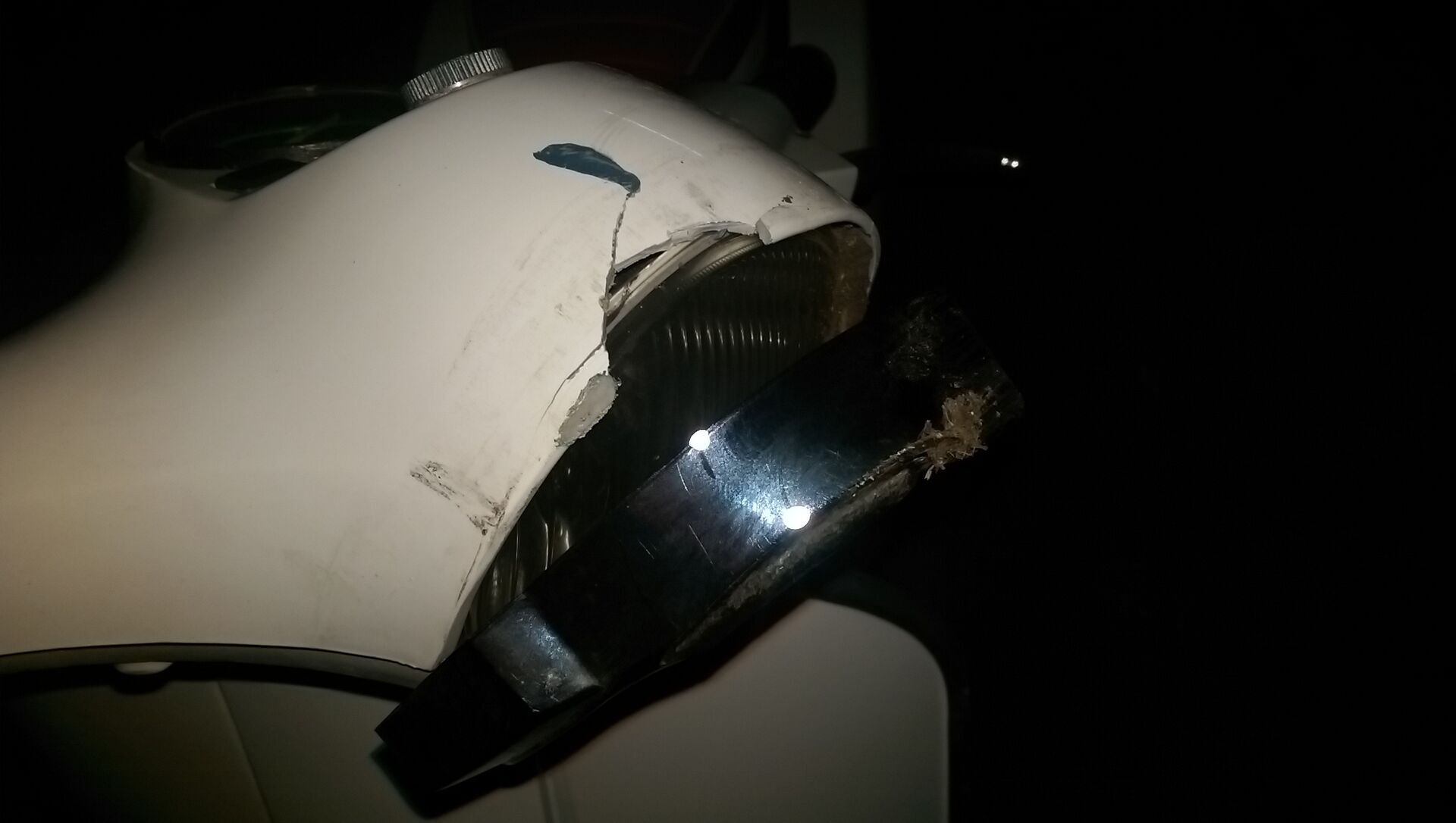

    • January 11, 2015 at 16:27
    Hallo Vespafreunde,
    Nachdem ich nach meinem letzten Unfall meine frisch restaurierte Vespa am gestrigen Samstag zu mir überführen wollte, hat mich das Schicksal leider erneut erwischt.
    Auf der Fahrt über die Bundesstraße hat mich eine Windböe so heftig erwischt, dass es mir das Vorderrad versetzt hat.
    Dies führte leider dazu, dass es mich sofort mehrmals quer überschlagen hat.
    Ich kann wohl wirklich von Glück reden, dass ich noch lebe. Zumindest haben Polizei und Notarzt nicht verstanden, wie ich mir nach so vielen Überschlägen nichts brechen konnte.
    Aber nun zum eigentlichen Thema.
    Der Rahmen scheint bis auf die zahlreichen Abschürfungen heil zu sein. Gleiches gilt für Motor und Gabel.
    Erledigt sind dagegen die linke Backe, der Scheinwerfer und die Abdeckung des Lenkers.
    Die rechte Backe kann man wohl spachteln.
    Da mir momentan leider das Geld ausgeht, hoffe ich, dass eventuell bei einem von euch das ein oder andere preiswerte Gebrauchtteil abzugeben wäre.
    Ich möchte meine Leidenschaft halt irgendwie noch nicht an den Nagel hängen.
    Ach ja. Es handelt sich um eine Px alt mit dem Zündschloss am Lenker und Innenverschlüssen.
    Ich freue mich auf eure Rückmeldungen.
