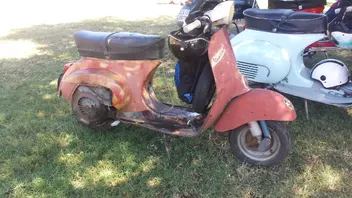

Zwar nicht unbedingt von Menschenhand übelst zugerichtet, aber wohl eher vom Zahn der Zeit:
Vorhin auf einem Vespatreffen gesehen.
Im Prinzip hast du da recht, man kann aus jeder noch so ranzigen Kiste ein Schmuckstück zaubern.

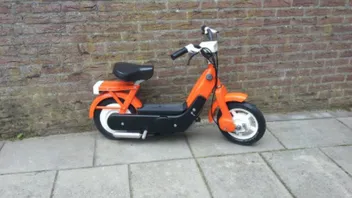

Das mein Ciao nun entlich läuft und fertig ist.
Zum Thema Ciao:Das wird mein nächstes "zwischendurch" Projekt.
Ps: Fragt mich nicht ob die Gaderobe von dem Kerl ein Kostüm ist oder ob der es echt ernst meint so rumzulaufen
(Bild nur als Grössenvergleich) -
