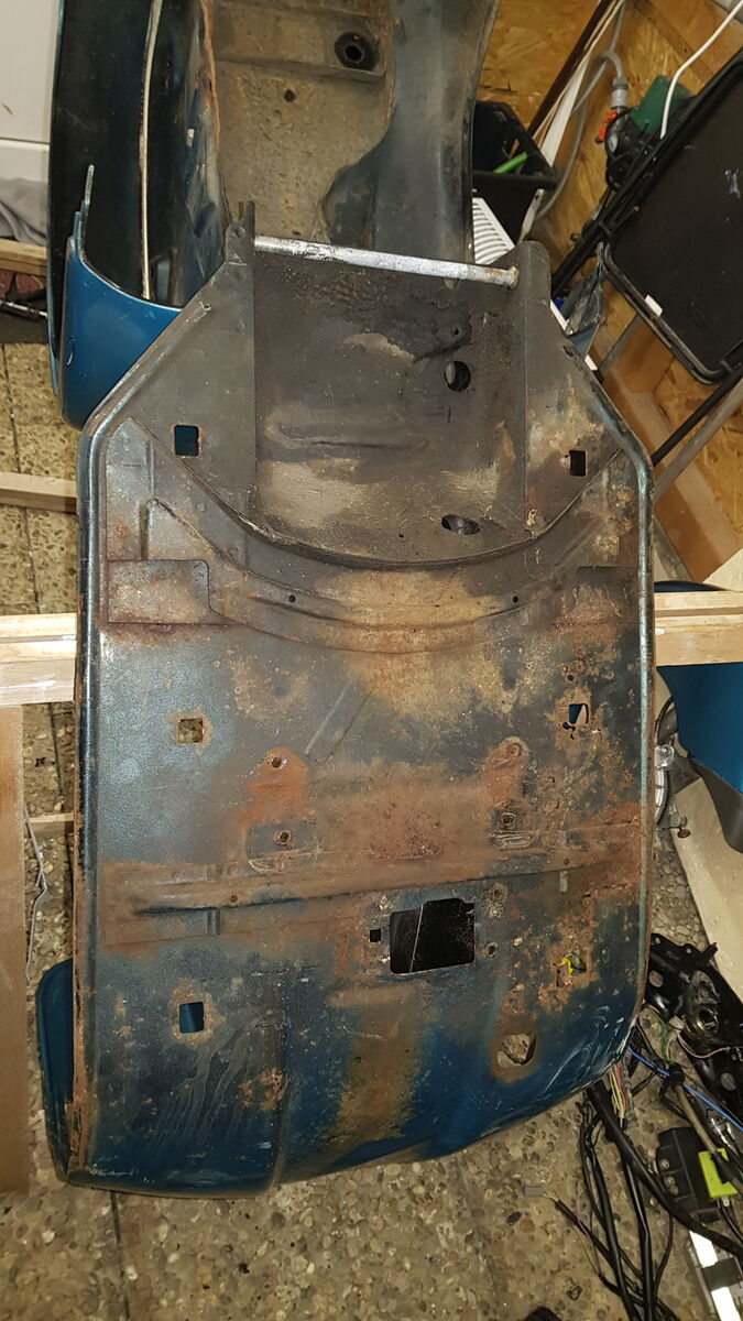

Die Ersatzbleche sind gut, hab ich schon mehrfach verbaut.
Allerdings würde ich sie nicht bei dem von dir erwähnten Laden kaufen, sondern bei Scooter-Center in Köln, oder bei SIP in Landsberg.
Bei der erwähnten Schmiede ist das Feuer schon länger erloschen, es kommt nur noch kaltes Eisen, wenn es denn überhaupt kommt...
Quelle: diverse Threads u.a. hier im Forum.
Die Bleche sind mit einer Breite von 43,5cm bemaßt... wenn ich aber an meiner Vespa messe, habe ich ca 43cm... iat das normal, bzw. passen die dann totzdem sobald die angelegt werden?
