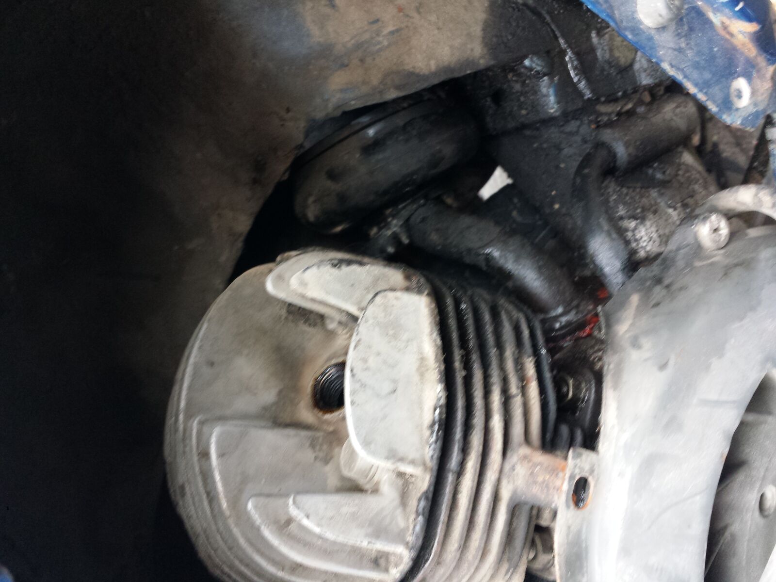

    Hallo zusammen! Ich bin total verwirrt und hoffe auf deutliche aussagen.
    Habe eine pk xl rush die so ca. 70 läuft. 67-71
    Habe die "Befürchtung" dass es sich dabei nicht um einen 50ccm zylinder handelt.
    Kann man auf anhieb einen 50ccm ausschließen anhand der Größe/Form?
    Oder muss ich den kopf abschrauben und die kolbenbohrung messen?
    Denn ich habe in dirversen online shops gesehen das alle 75ccm z.b. einen 47mm kolben haben.
    Falls ja...kann ich den kopf einfach so abschrauben oder muss ich irgendwas beachten? Kolbenstellung o.ä.

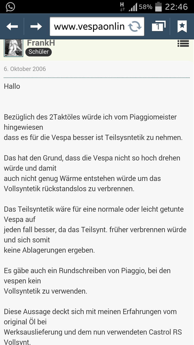

    Das heißt für mich? Was soll ich jetzt mit dem 1 liter vollsyhntetik öl machen? Weiterhin mit 1:50 fahren? Oder muss ich angst haben dass der das nicht verbrennen kann und mir was kaputt geht? Und mir nach dem 1 liter dann teilshyntetisches kaufen?
    Oder 1:75 mit dem vollsyhntetik?
    Brauche einen konkreten Ratschlag bitte. Muss morgen tanken ^^
