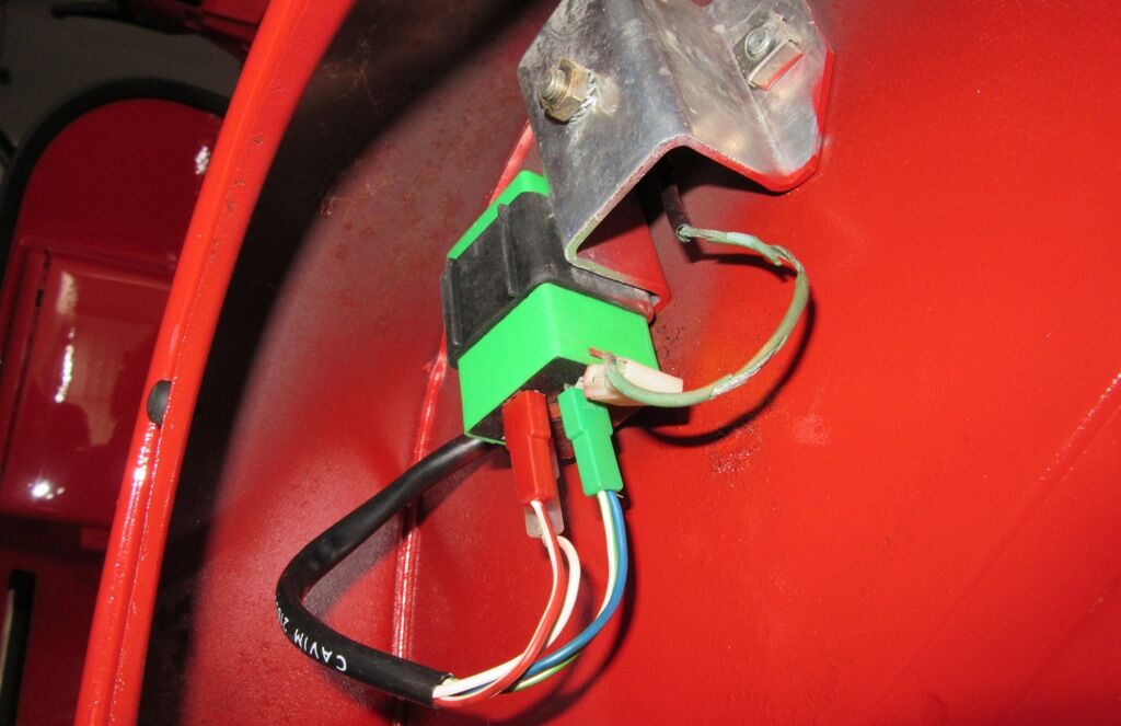

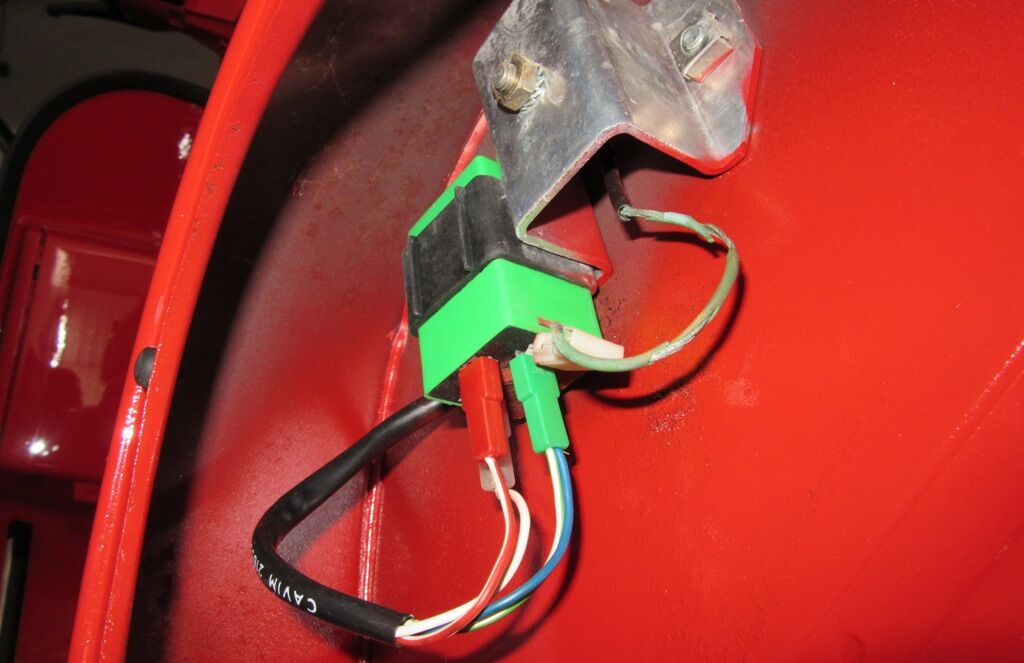

Nein, es ist eine 12 Volt-Anlage ohne Batterie und mit Zener-Diode ... die 6 Volt kamen dann noch vom Post darüber ... sorry !
So ein Spannungsregler für 12 Volt wäre schon nett und ein verständlicher [lexicon='Schaltplan',''][/lexicon] mit Anschlusshinweis wäre noch besser - was für die Zener-Diode spricht: Es gibt nur ein Kabel zum Blinkrelais, da kann man auch nix verkehrt machen beim Anschließen ...

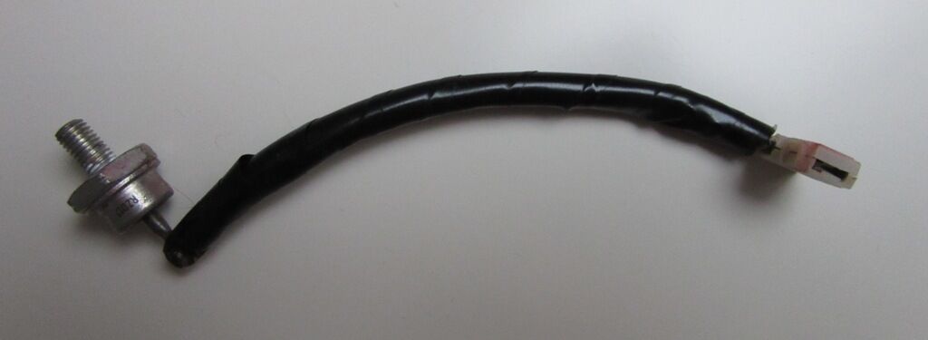

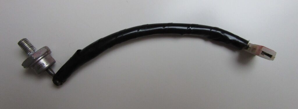

die diode gibt es zum beispiel hier. wahrscheinlich würd sie sich auch auf die deutsche version (mit spannungsregler) umbauen lassen, allerdings weiß ich nicht was sonst noch so in ner italien-version verbaut ist, deshalb kann ich es nicht genau beurteilen
danke für den tipp !

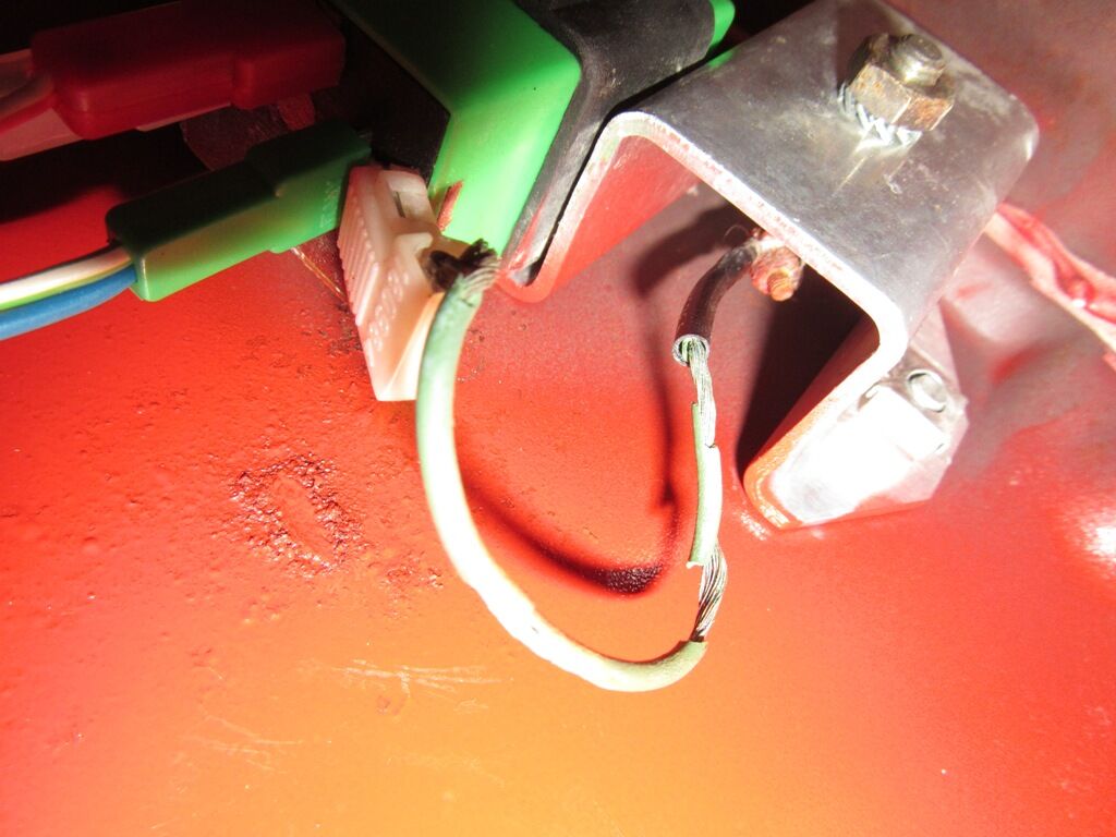

Ist wohl richtig vermutet ... schaut aus wie eine Diode ... gibt es sowas als Ersatzteil ??? Oder kann ich das durch eine Alternative ersetzen ?

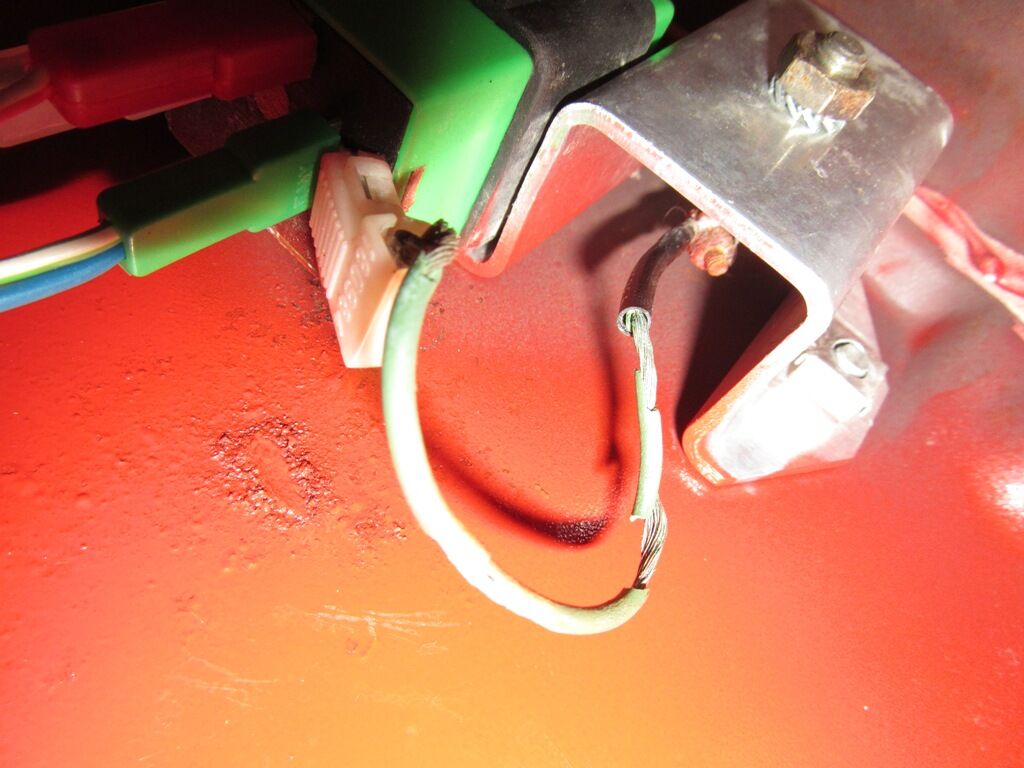

Ok, es ist eine 12 Volt-Anlage ... doch scheinbar ohne Regler !? Wozu dient denn der Regler ? Und was hat es mit dem Kabel (auf dem Bild in meinem ersten Beitrag) auf sich ?

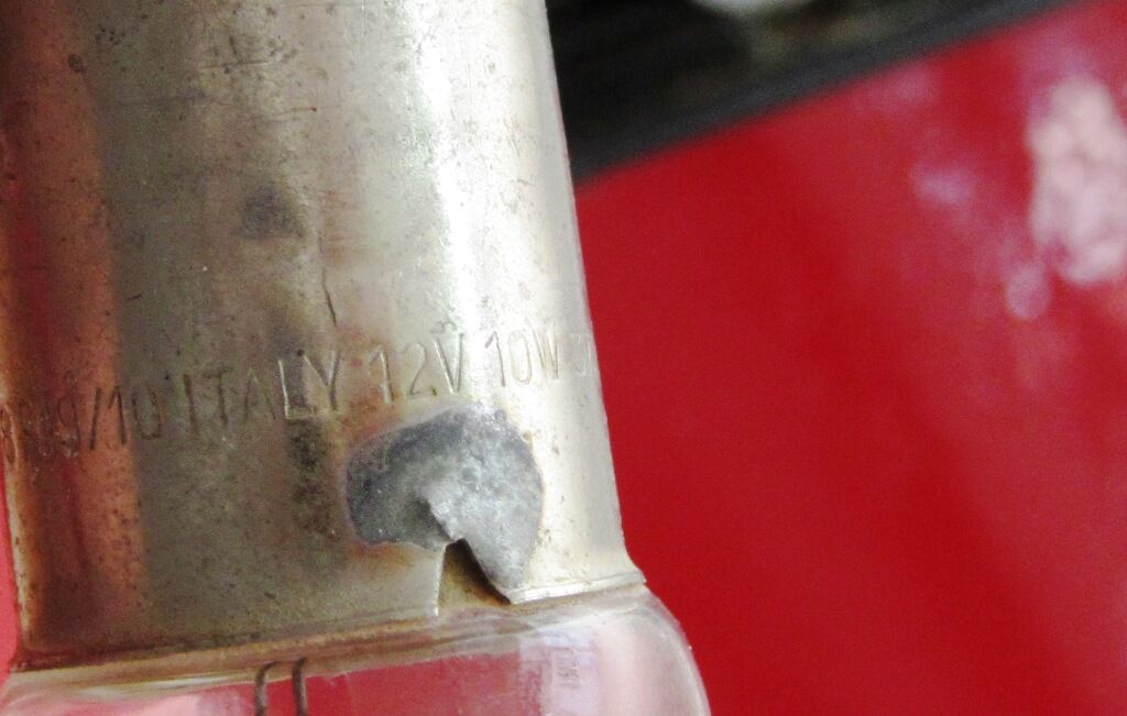

Und woran erkenne ich, ob sie 6 Volt oder 12 Volt hat ?

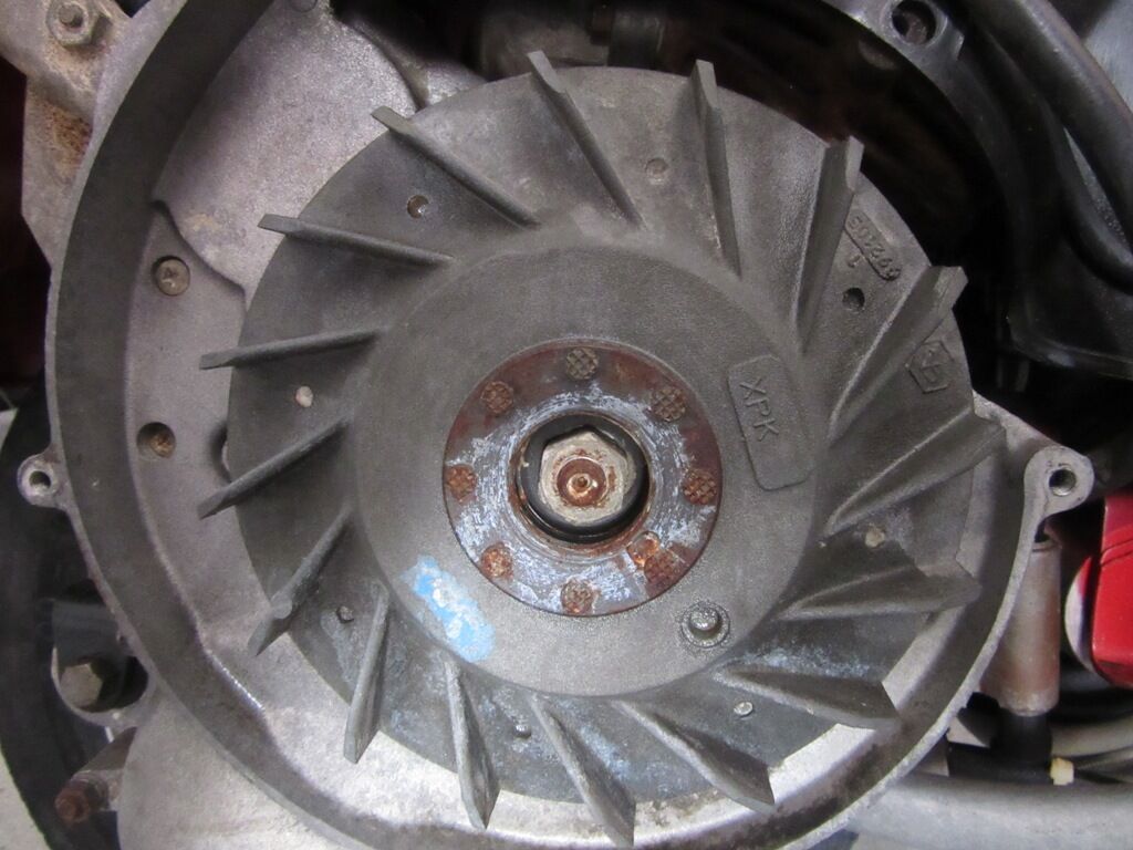

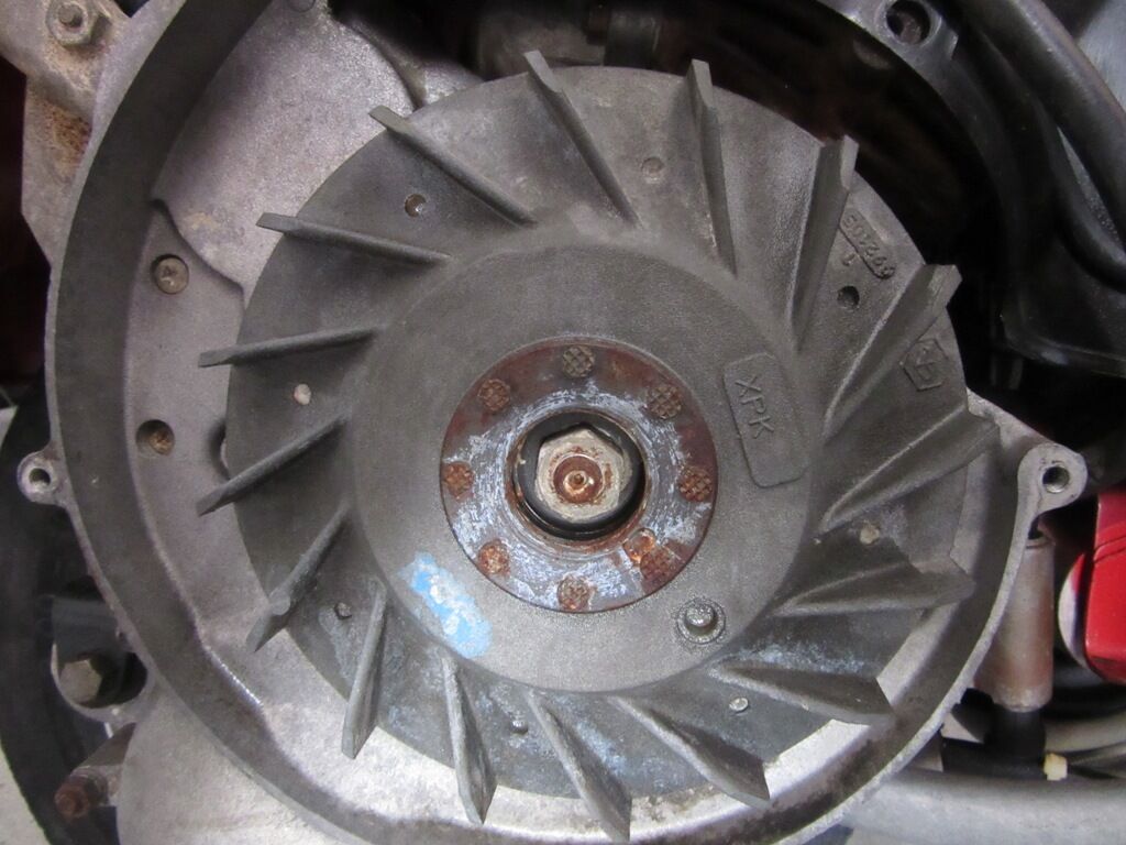

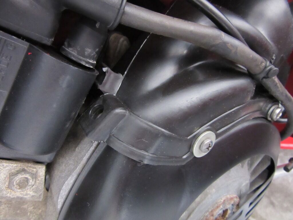

Hab noch ein paar Bilder dazu:
Wozu dient das Kabel ?
