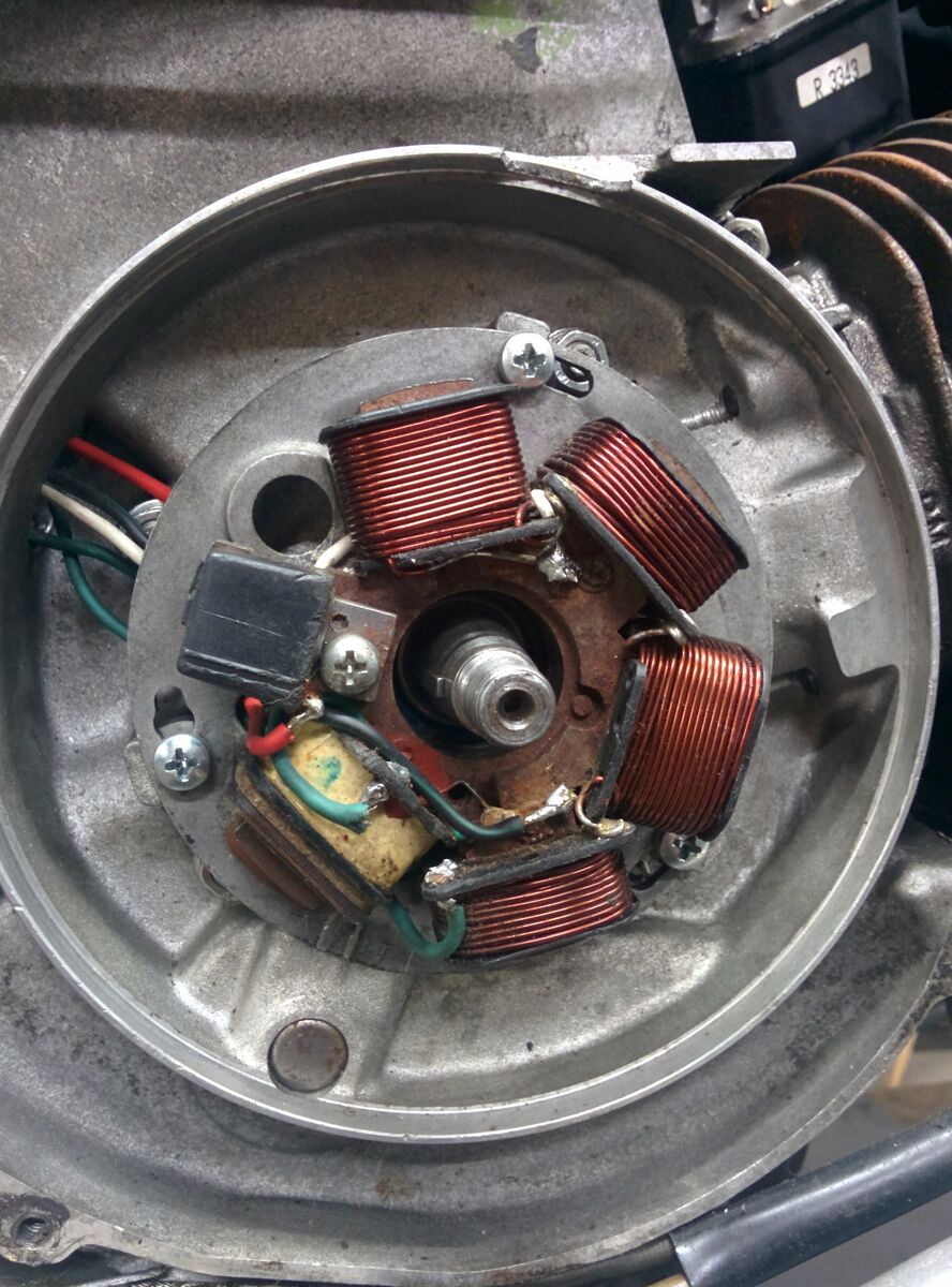

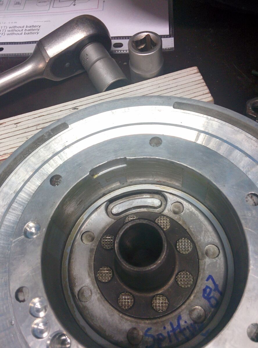

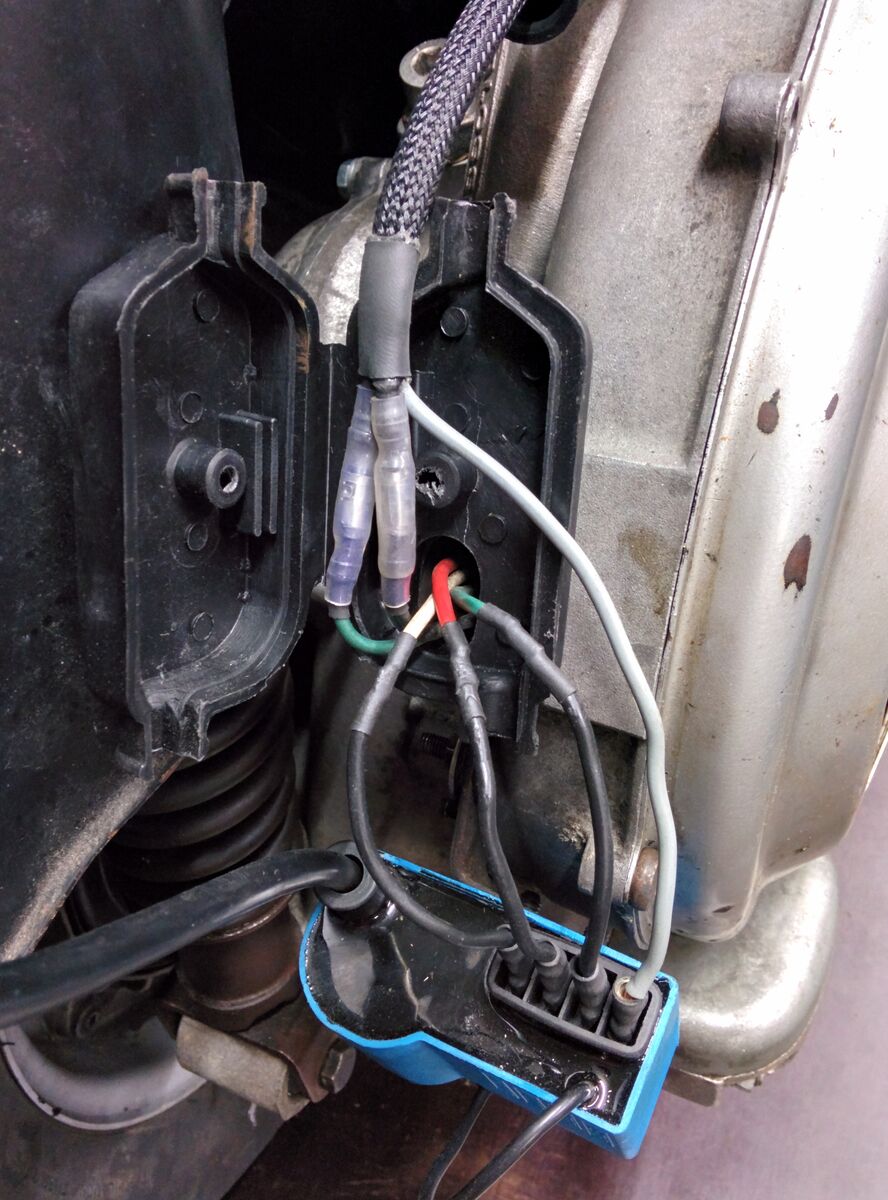

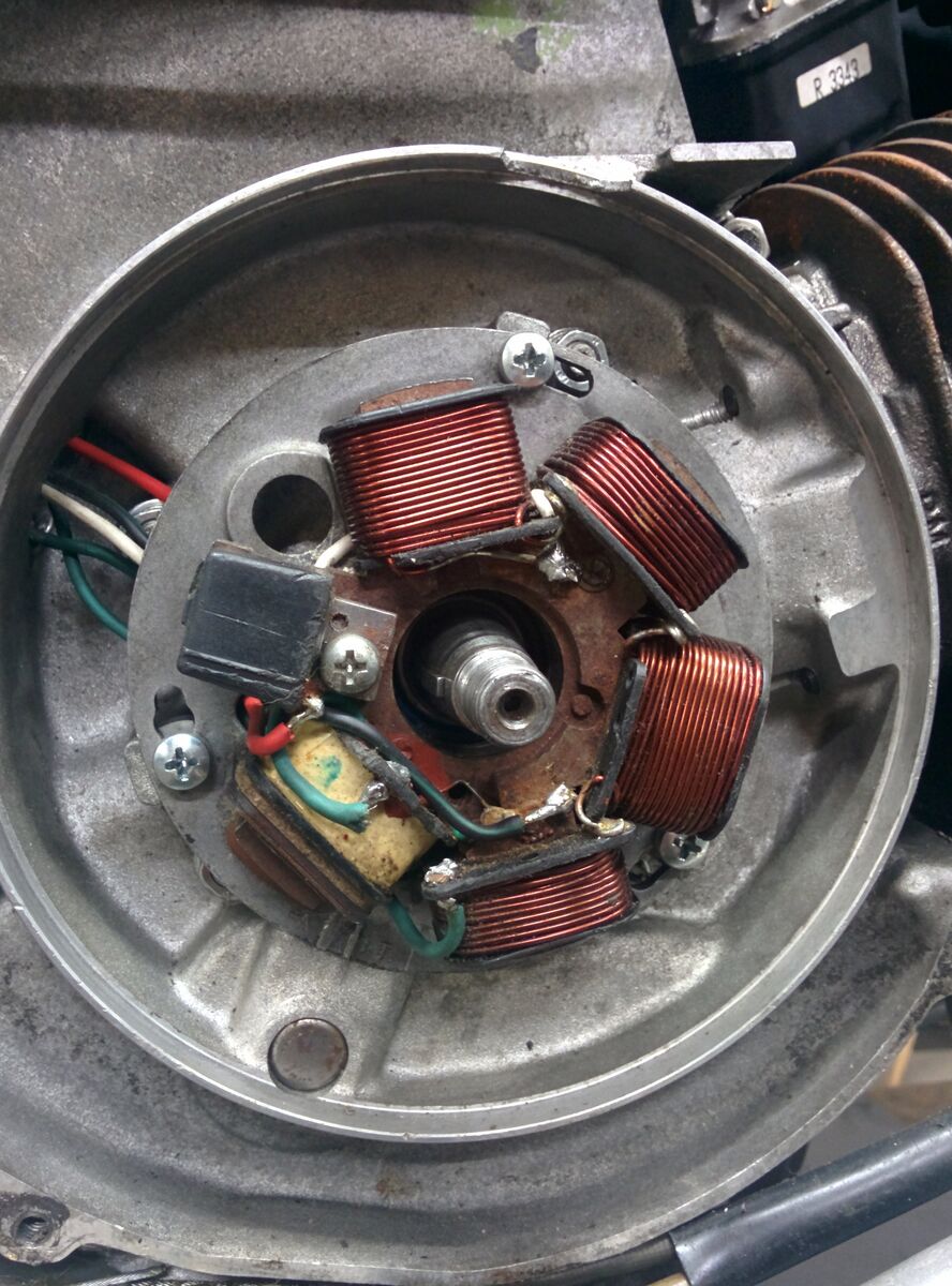

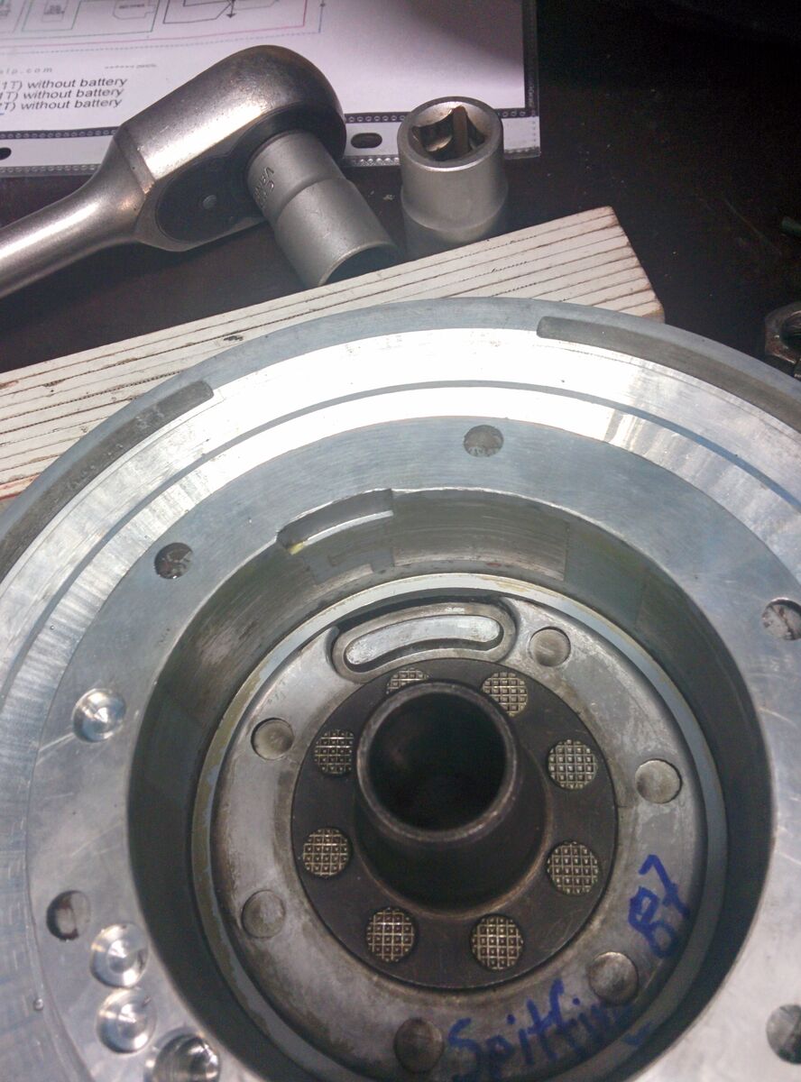

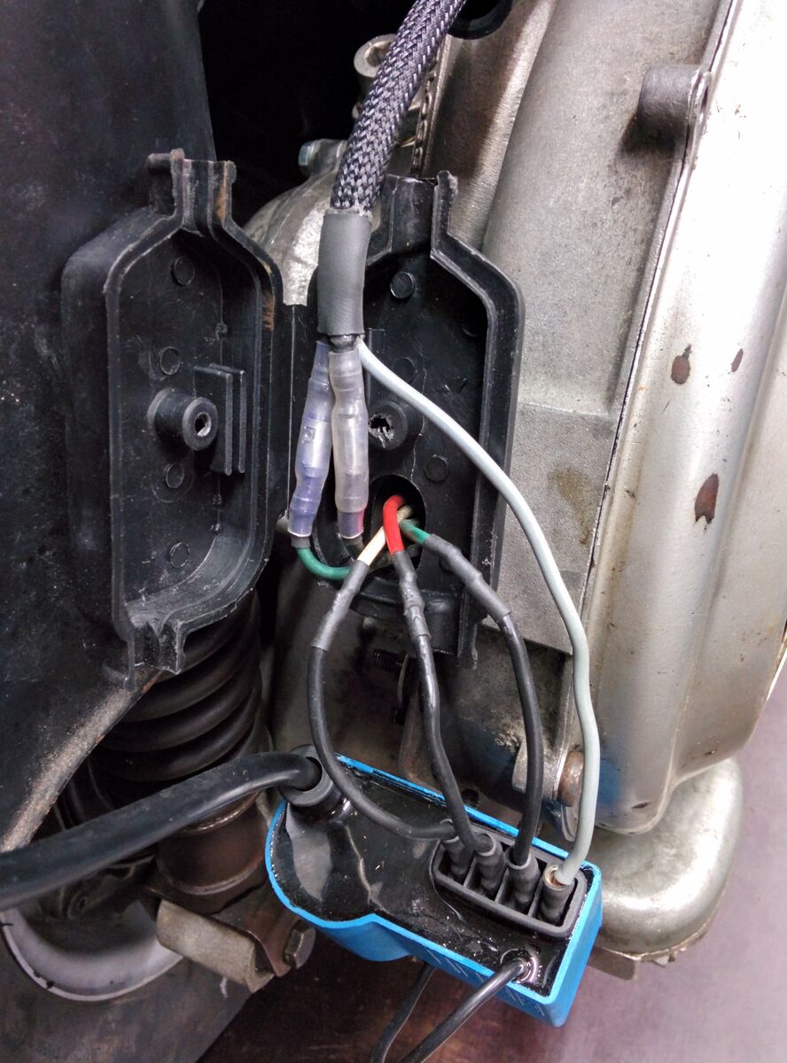

Stehe vor dem Problem das ich keinen Zündfunken bekomme, CDI, die Stecker sowie das Kabel zum Zündschloss und das Schloss selbst wurden schon erneuert.
Nun ist mir aufgefallen das an meiner ZGP zwei Grüne Kabel sind obwohl, laut Schaltplan, eines davon Blau sein sollte...Daher die Frage ob diese ZGP die Originale ist, falls nicht, ob sie dennoch funktionieren kann und ob jemand auf den ersten Blick evtl. einen Defekt/Fehler erkennen kann
Desweiteren Bilder vom Kabelkästchen und Polrad (gehört in diese Aussparung etwas hinein?)
Edit: ist eine P125X Bj.84? VNX2T
Falls jemand eine Idee hat woran es noch liegen kann, immer raus damit
