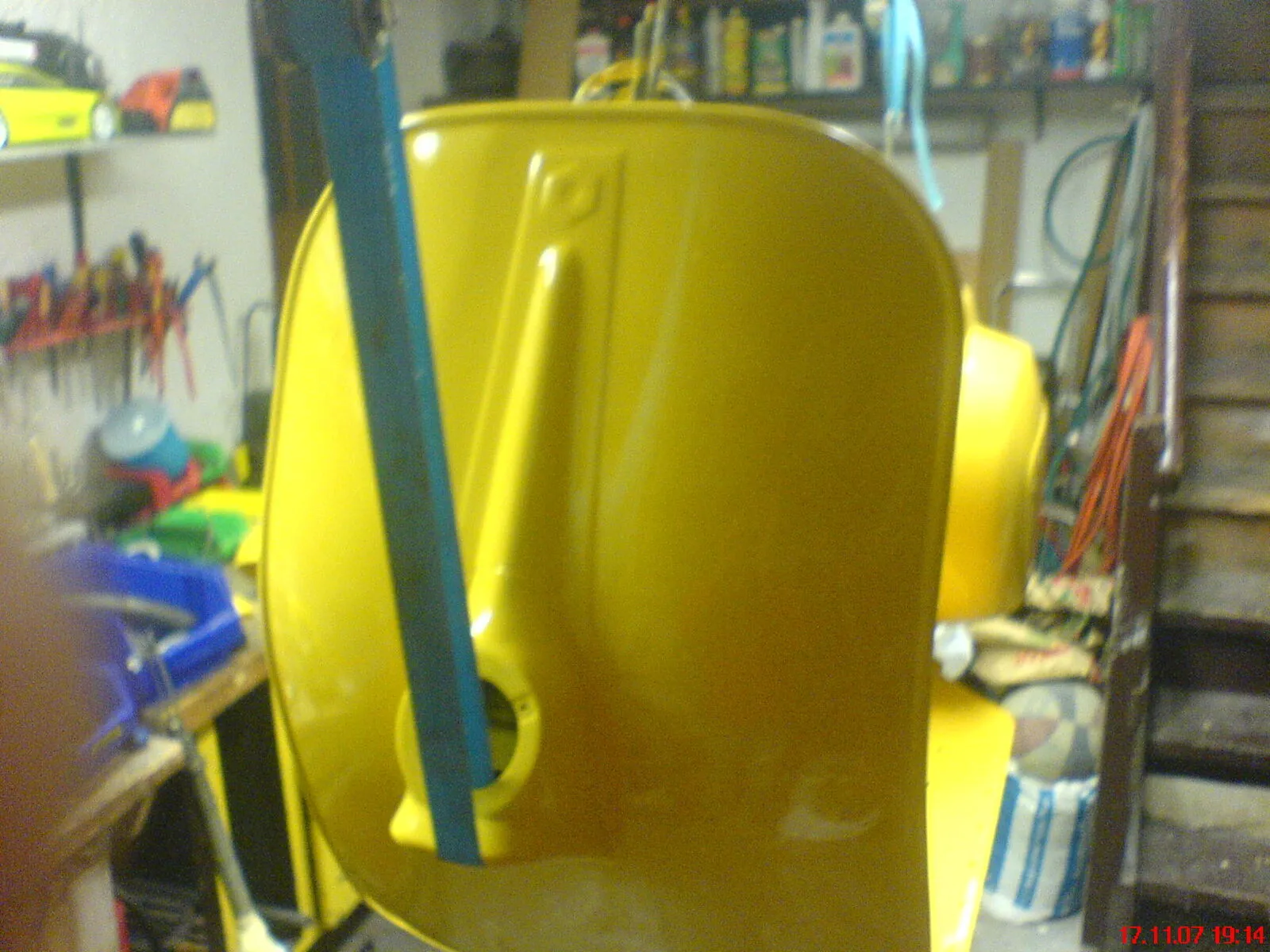

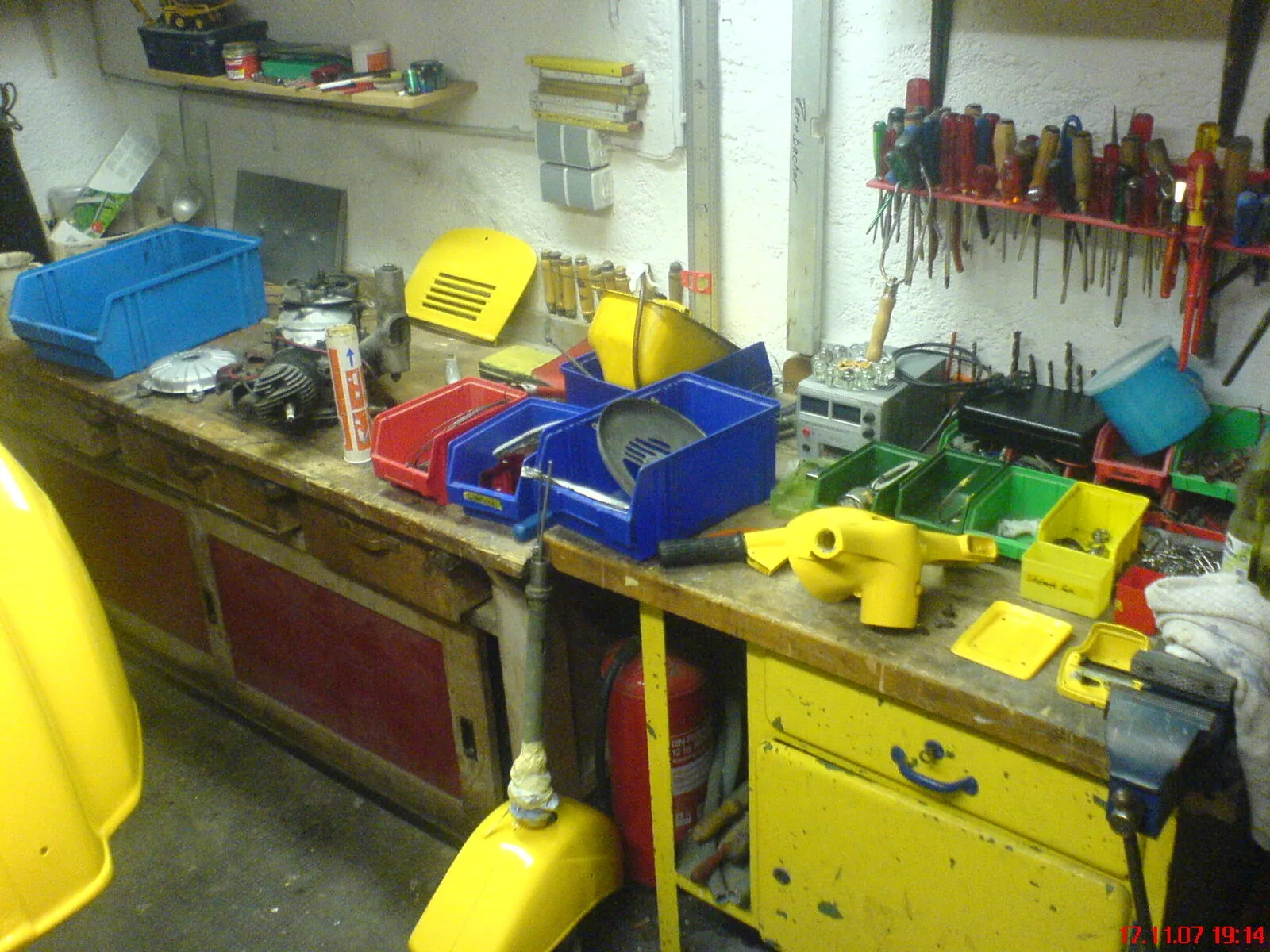

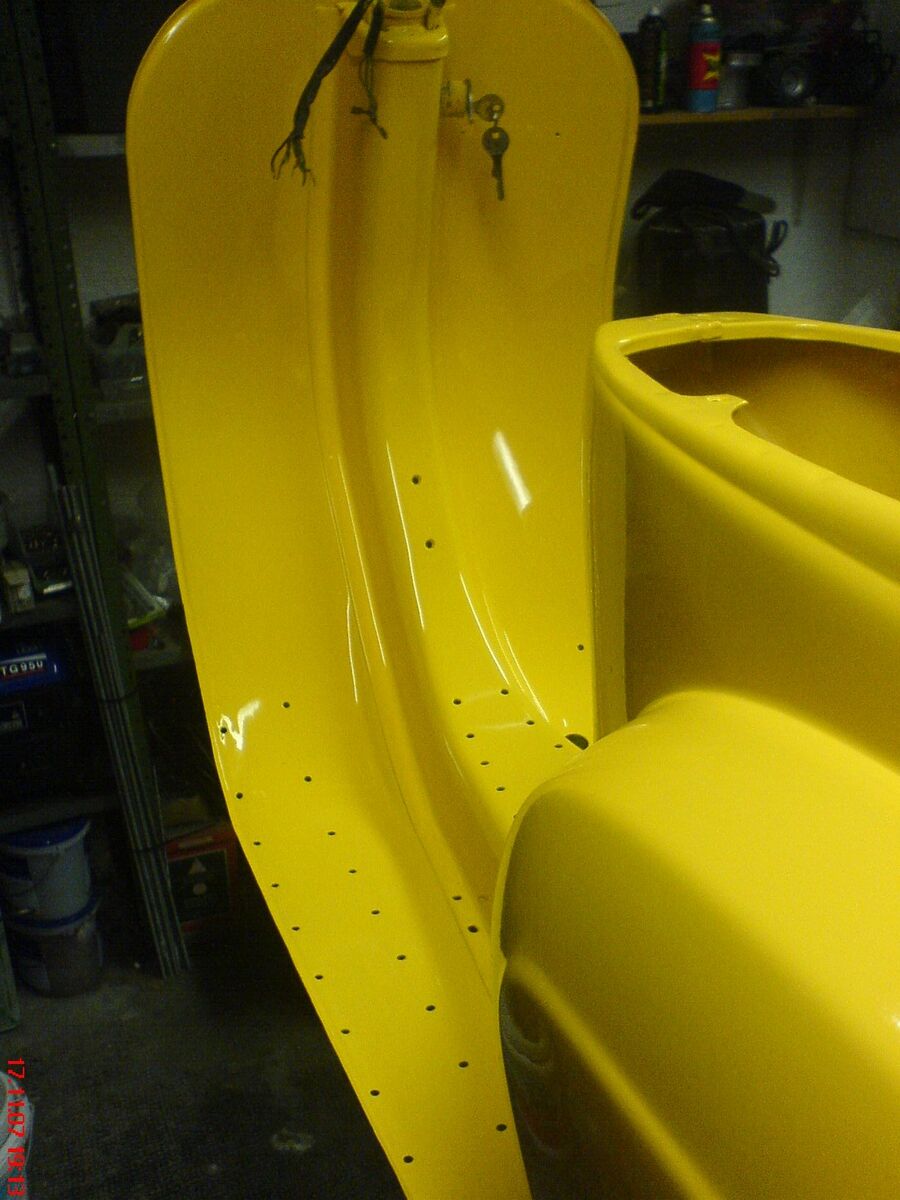

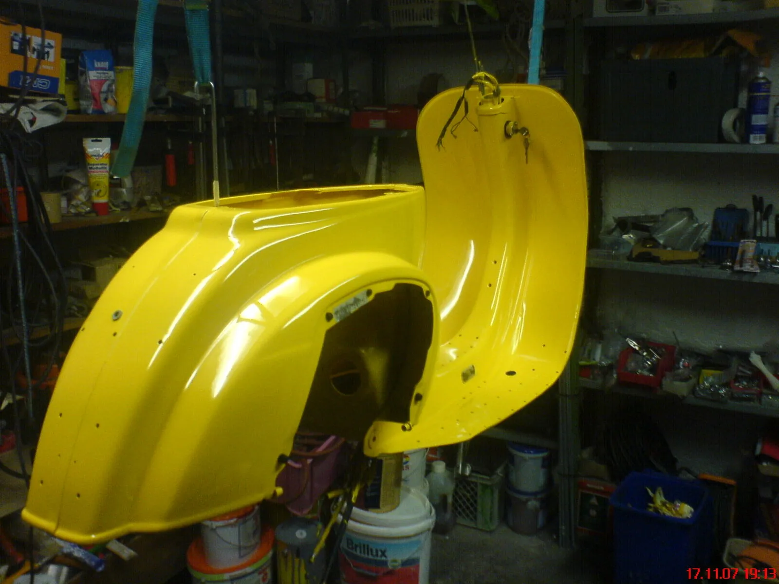

Jetz gehts dann los, wenn ich die Gummiteile hab. Wenn ich fertig bin stell ich euch nochmal Bilder rein.
Beiträge von lambock
machst den schraubstock vom topcase noch ab???? :lol:
Ja wenn sie fertig zusammengebaut ist, muss man ja dann nur abschneiden.
Lackiert hat der Fachmann, damits auch gescheit wird!!!
