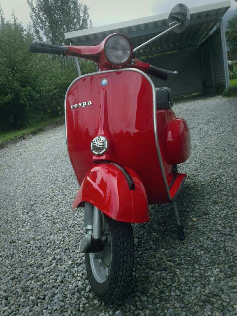

mein Name ist Laurel, bin 15 Jahre alt und komme aus dem Bodenseeraum. Ich habe meine erste Vespa, eine 50r, zum Geburtstag bekommen und bin sehr glücklich damit. Doch wie es nun mal ist gibt es manchmal ein kleines Problem und um diese zu beseitigen bin ich hier. Ich hoffe auf ein paar Tipps und Hilfen, sollte ich welche benötigen
Schöne Grüße! -
Ich bin der Laurel und bin 15 Jahre alt und habe meine erste Vespa bekommen, eine 50r, und hoffe, dass ich hier ein paar Tipps oder Hilfen bekomme, falls ich welche brauche :).
Übrigens komme ich aus dem Bodensee-Raum.
