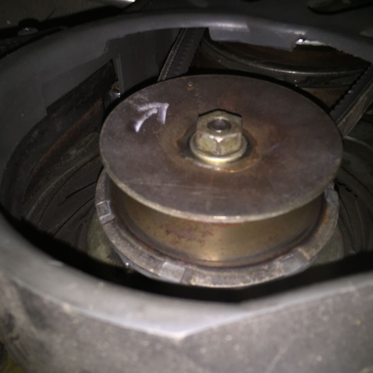

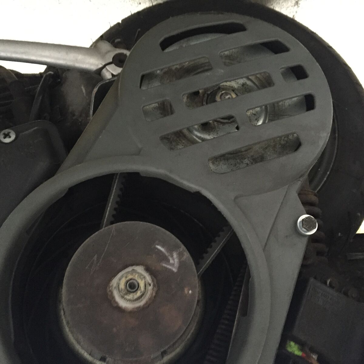

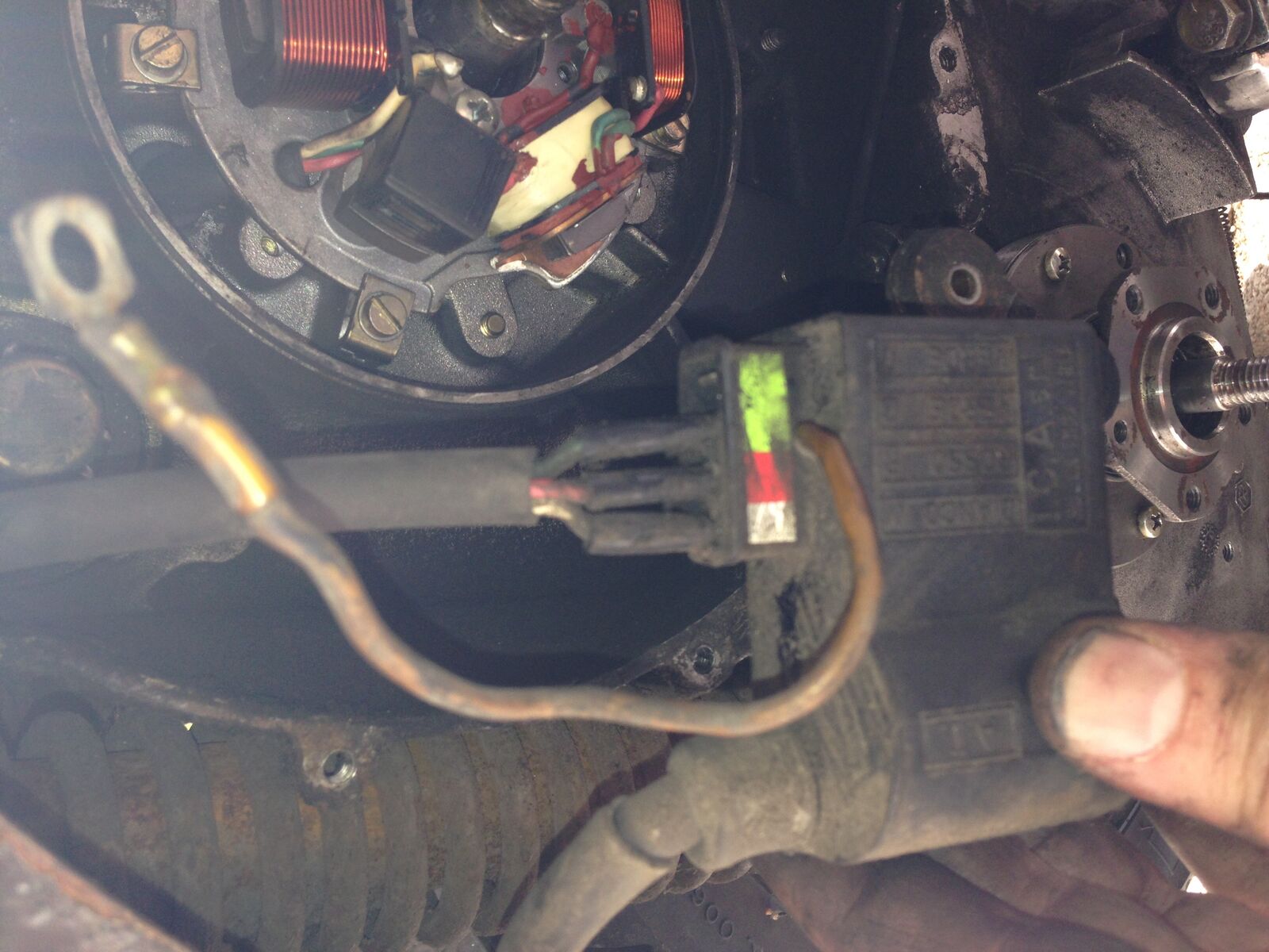

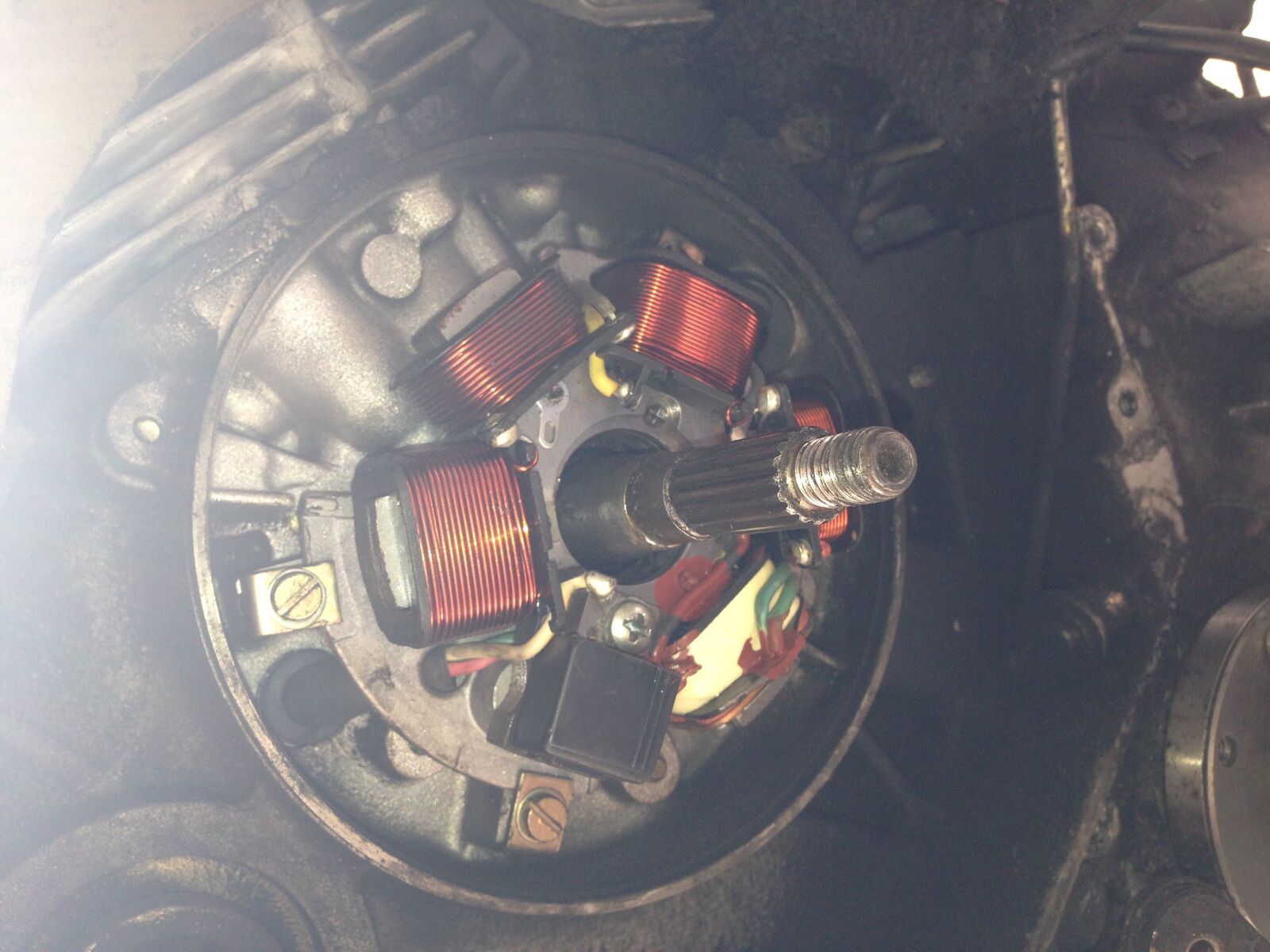

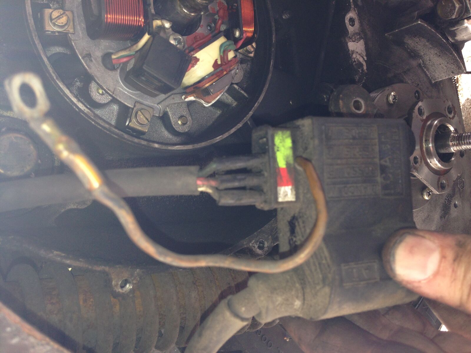

    so zgp ist freigelegt. Variorollen waren nicht Orginal sondern weiß und aus Plastik. Werd jetzt alles sauber machen und Graphit auf die Rollen geben. Das cdi schaut nicht mehr so gut aus und wird ersetzt. Pickup sieht noch super aus. Von außen jedenfalls. Kommt aber auch raus. Zgp ist noch jungfräulich. Siehe Bilder.
    Nur der Kabelbaum in das cdi ist verkokelt. Jedenfalls schaut das Kupfer vom Draht raus.
    Werd das verkokelte raus schneiden und verlöten, dann schrumpfschlauch drauf. Was meint ihr ?
    Hab fürs freilegen ca. 1std gebraucht, schlagschrauber war Gold wert. Hab sowas zuvor noch nicht gemacht, aber es ist als Laie absolut machbar !
    Gruß Oli
