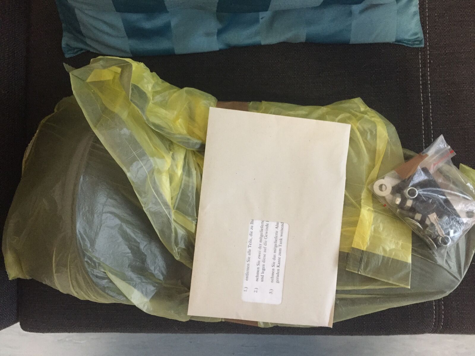

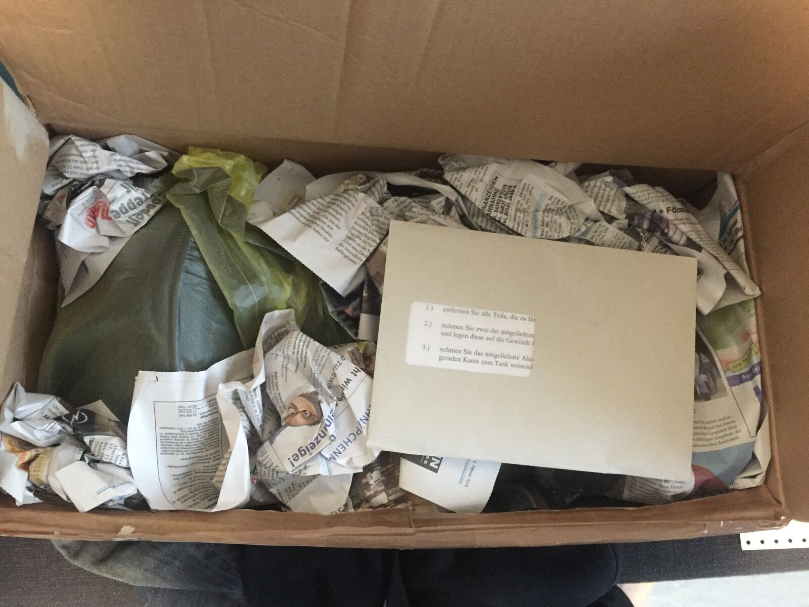

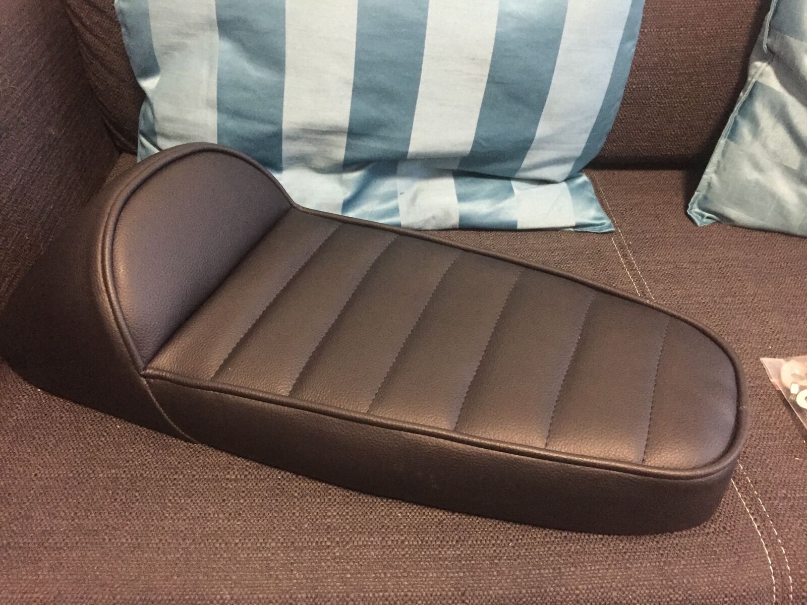

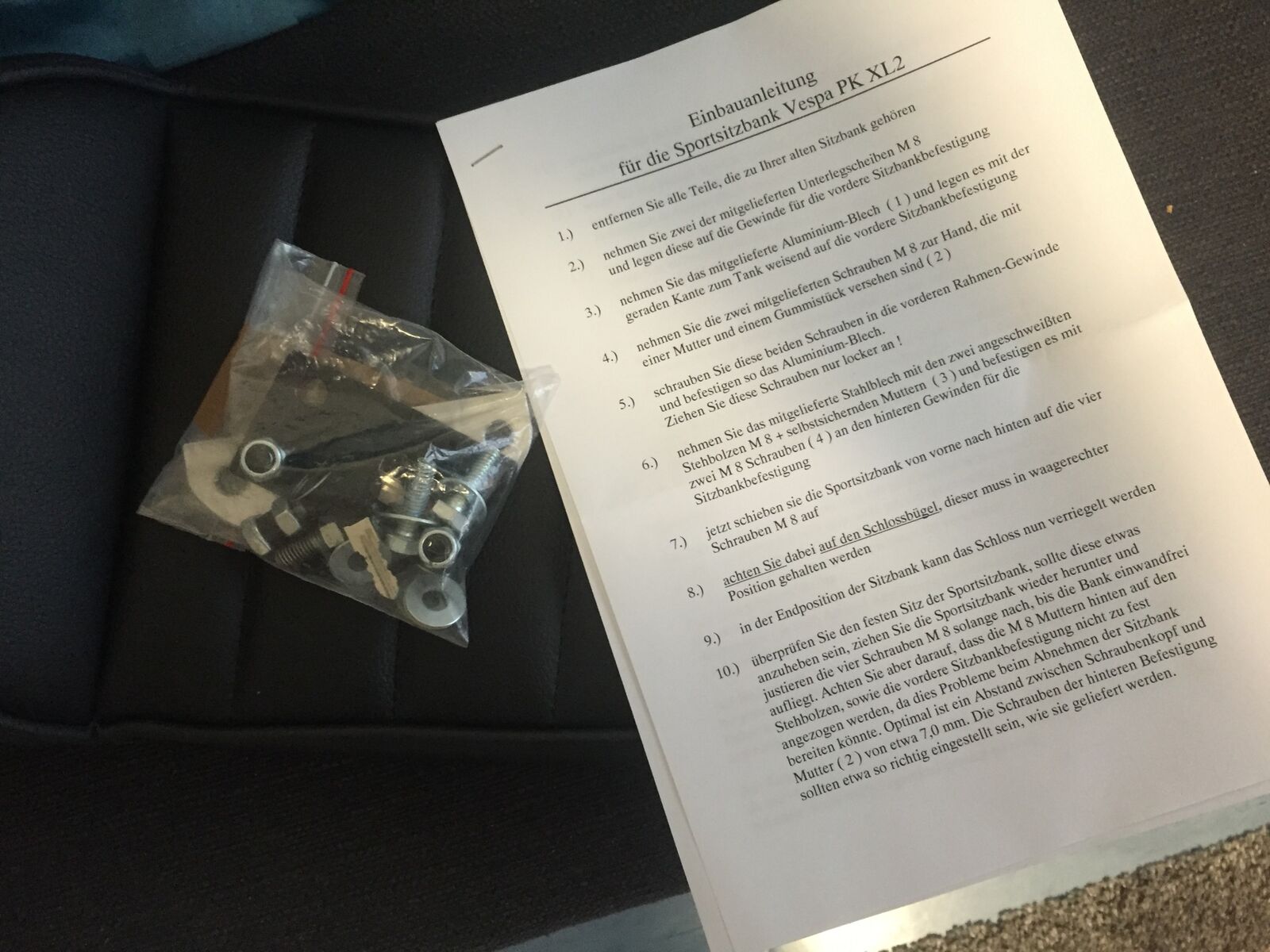

    • derpinguin
    • February 9, 2016 at 09:58
    Heute ist die Bank bei mir angekommen. Ging erstaunlich fix, gestern weggeschickt heute da. Schonmal Top von Volker und DHL.
    Verpackt war das Ding sicher und ordentlich. In Karton findet sich neben der gut verarbeiteten Sitzbank ein Tütchen mit allen Schrauben, Unterlegscheiben, Blechen und dem Schlüsselsatz für das Schloss.
    Die Bank wird mit montiertem Schloss geliefert, das originale Sitzbankschloss der Vespa muss also nicht umgebaut werden. Spart schonmal arbeit, hat aber den Nachteil, dass man den Schlüssel für die Sitzbank auch mitführen muss, sonst ist mit Tanken nix.
    Außerdem findet man, schön in einem Briefumschlag verpackt, eine ausführliche Montageanleitung von Volker. Sie ist gut und verständlich geschrieben, geht auf jeden Schritt für Handwerksnullpen ausreichend ein und hat auch eine Bildübersicht über alle benötigten Teile. Vielleicht wäre an der ein oder anderen Stelle auch ein Bild in der Anleitung hilfreich gewesen, aber ich denke, das man das auch ohne gut schafft.
    Außerdem gibts noch allgemeine Hinweise zur Weiterverwendung des Werkzeugfachs und der Pflege der Bank.
    Kleiner Wermutstropfen zum Schluss: die Bank ist nicht wasserdicht. Wer also Laternenparker ist, der muss ein Verhüterli drüber ziehen, sonst siffts da rein. Hier wäre noch ein gewisses Optimierungspotential vorhanden.
    Ansonsten sieht die Bank super aus und ist gut verarbeitet. Zur Passgenauigkeit und Montage kann ich frühestens Ende dieser Woche was sagen, vorher komm ich nicht zum Schrauben.
    Zum Schluss noch paar Bilder:
    Ordentlich verpackt
    Sitzbank, Anleitung und Teiletütchen
