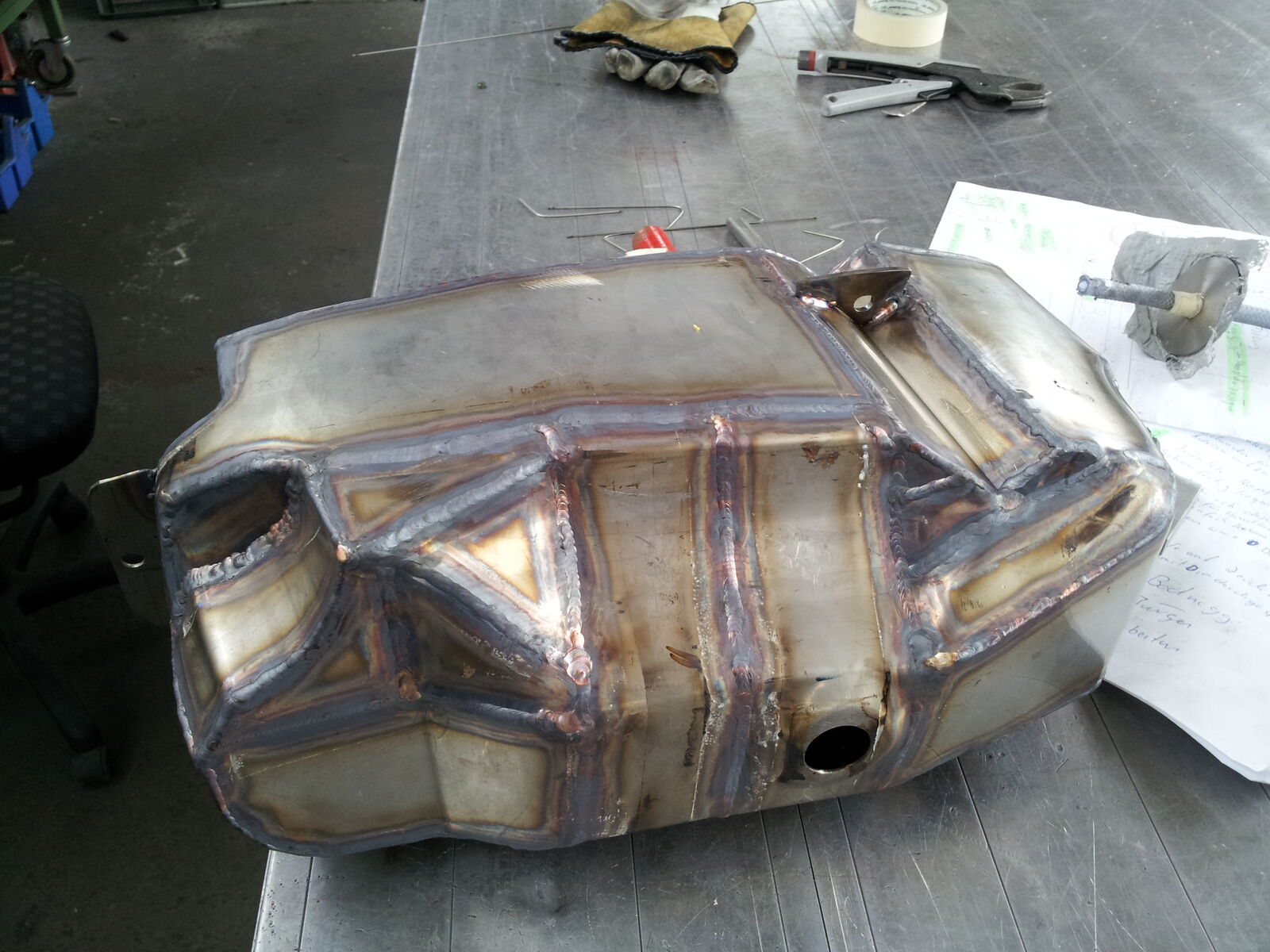

    • September 11, 2015 at 09:04
    das ist der Deckel. Die schrauben und Muttern die Mitgeliefert werden habe ich gegen Edelstahlschrauben getauscht und die Muttern innen mit nem Schweisspunkt angeheftet.

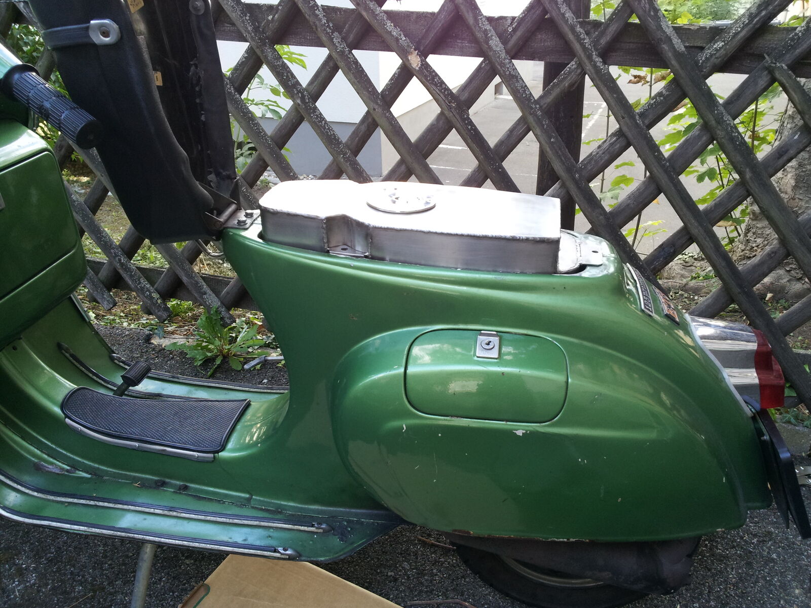

  • Smallframe Monstertank
    • P!LATUS
    • September 10, 2015 at 10:04
    @CARCDOC
    die Sitzbank ist hochgeklappt.
    Wenn man mal an den Vergaser will muss der Tank halt raus. (2 Schrauben, sitzbankzpfen und Benzinhahnhebel müssen weg)
    aber eig. Läuft der Motor sauber... noch :whistling:
    Lacken habe ich nicht vor. Ist ja Edelstahl. Wenn dann den Sichtbaren teil wie Blechnase sagt noch bürsten und vll Polieren, aber das muss dann auch reichen.

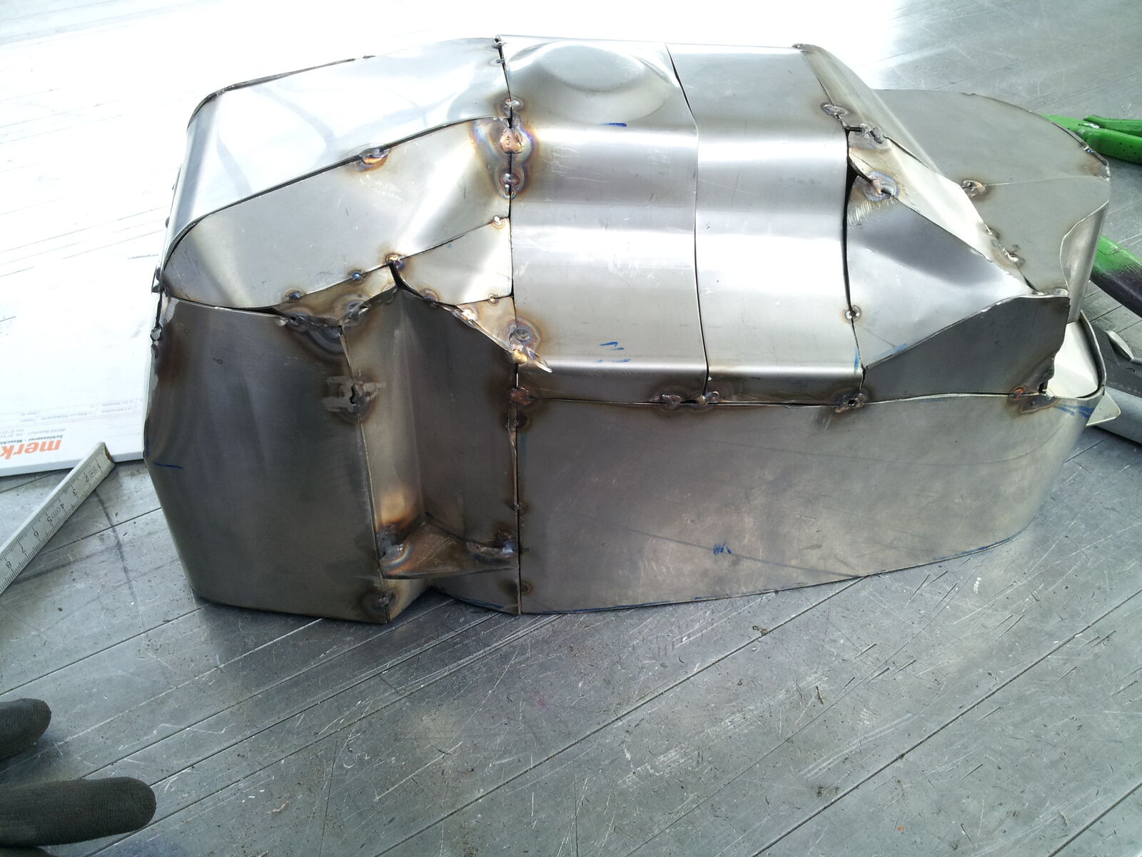

    • P!LATUS
    • September 9, 2015 at 20:44
    Unten bleibt halt so ein kleiner schluck drin der nicht recht raus will. Also im endeffekt 9,5 Liter, davon sind 1,3 Reserve.
    • P!LATUS
    • September 9, 2015 at 14:40
    Ist die Ganz normale doppel Sitzbank. Die die auf dem Letzten Bild zu sehen ist. musste nix dran verändert werden.
    Der Tank ist von aussen komplett unsichtbar.

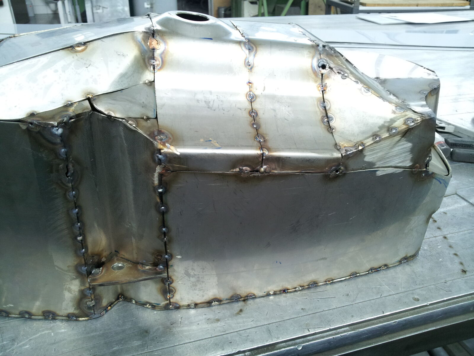

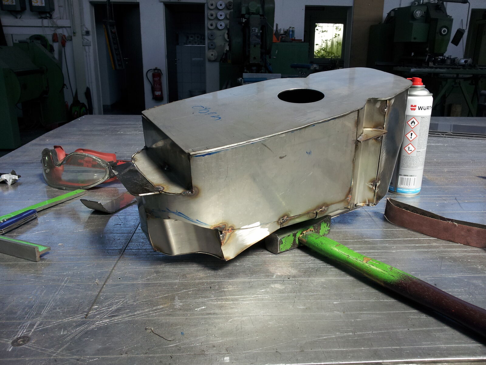

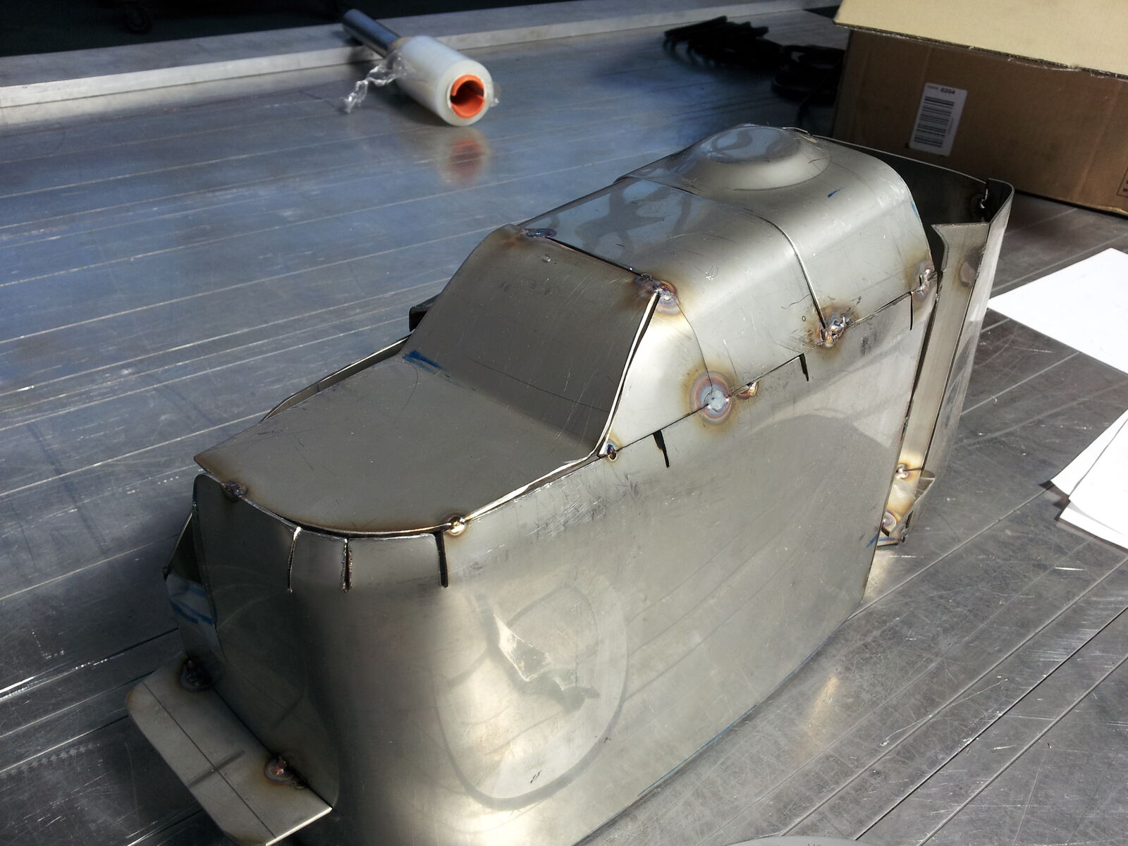

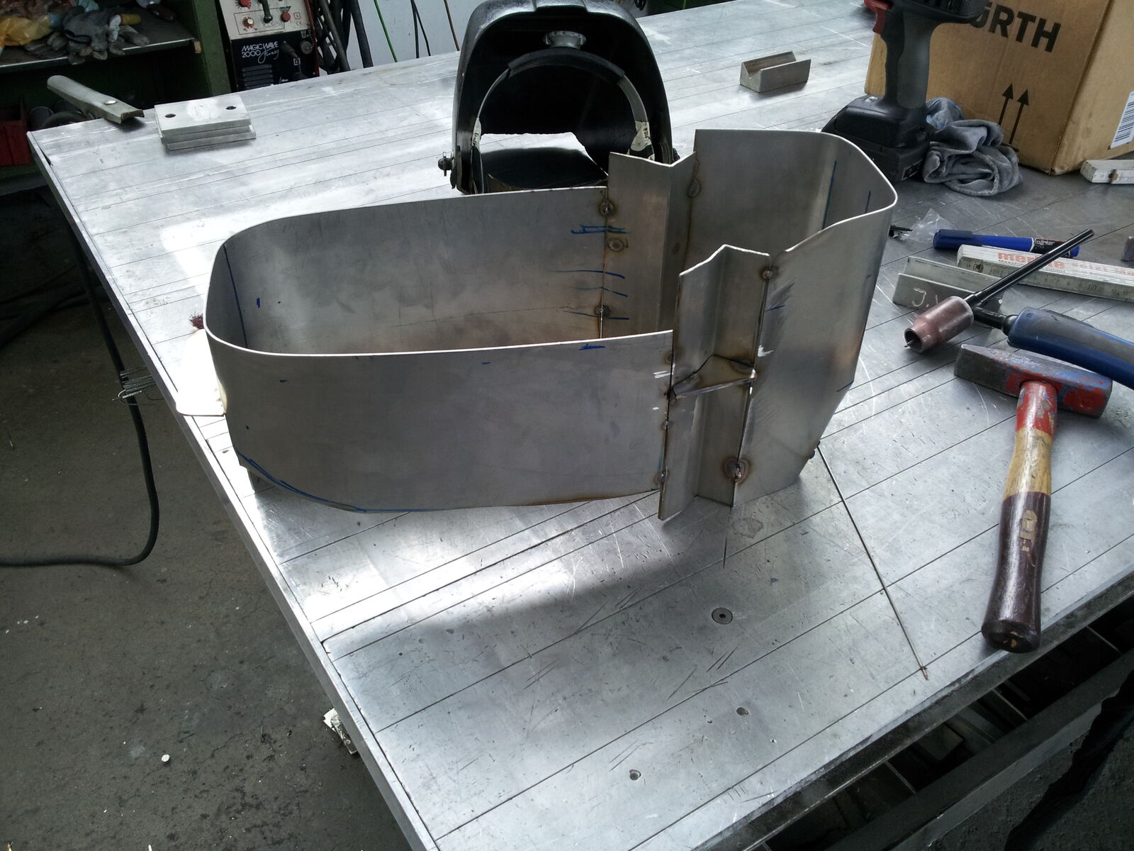

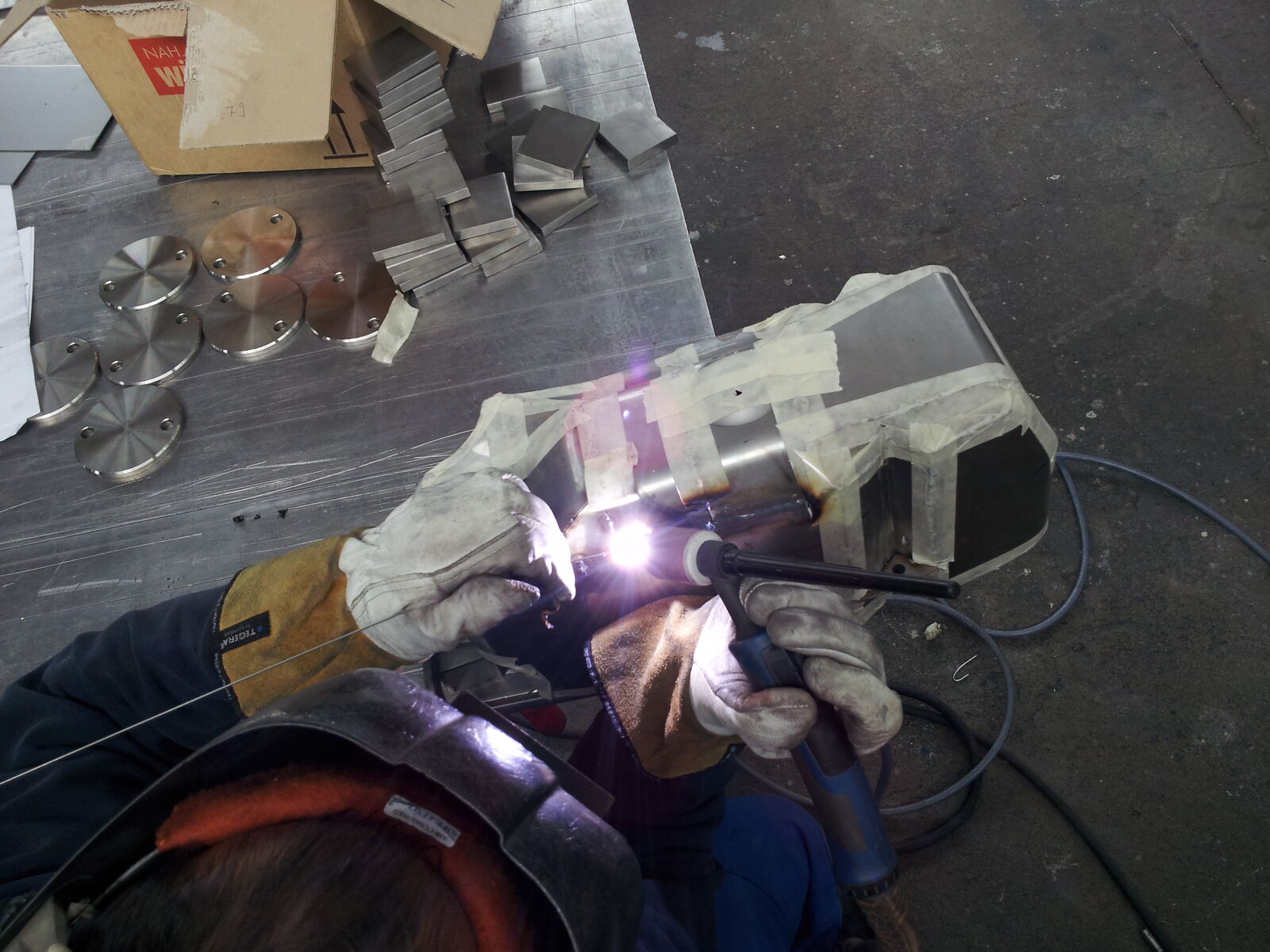

    Ich wollte euch mal kurz mein neustes Projekt vorstellen.
    Ich habe die letzten Wochen ein Praktikum in einer Schlosserei gemacht, und in der letzten Woche durfte ich für mich selber nen Tank bauen.
    Ziel waren so 8 Liter hinzubekommen.
    Jetzt stellte sich erst mal die Frage ob ich einen alten Tank vergrößer oder nen komplett neuen anfertige.
    Weil ich den Tank nicht nur nach vorne, sondern auch nach oben erweitern wollte (so weit wie möglich in die Sitzbank) wollte ich auf jeden fall einen flachen Tankverschluss. Also dachte ich mir ich bau das Ding komplett selber. Ausserdem kann ich dann auch Edelstahl nehmen und hab kein Stress mehr mit Rost oder so :thumbup:
    War auf jeden Fall ein riesen Haufen Arbeit. ca. 25 Arbeitsstunden... (wie gesagt ich bin Praktikant, kein Pr)
    Es gibt fast keinen Rechten Winkel und nur relativ komplexe Formen und Rundungen... :S
    Materialkosten :
    10€ für Benzinhahn
    50€ für den Tankdeckel
    Plus ca. 2-3 Kilo Edelstahl (keine Ahnung was das Kostet, hat mir mein Chef geschenkt ;) )
    plus bissle krimskrams
    fertig geschweisst hat ihn der Schweissermeister. Tank wurde komplett abgeklebt und mit Formiergas gefüllt.
    Das Ding passt perfekt unter die ET3 Sitzbank.
    Als es vollbracht war und ich endlich messen konnte wurden meine Erwartungen übertroffen... ca. 9,7 Liter, davon ca. 9,5 nutzbar und 1,3 Liter Reserve 8o:thumbup:
    Schlauch und Benzinhahnhebel anbringen ist ne Fummelei, aber was solls.
    und halbwegs schick sieht er auch noch aus. Aber seht selbst

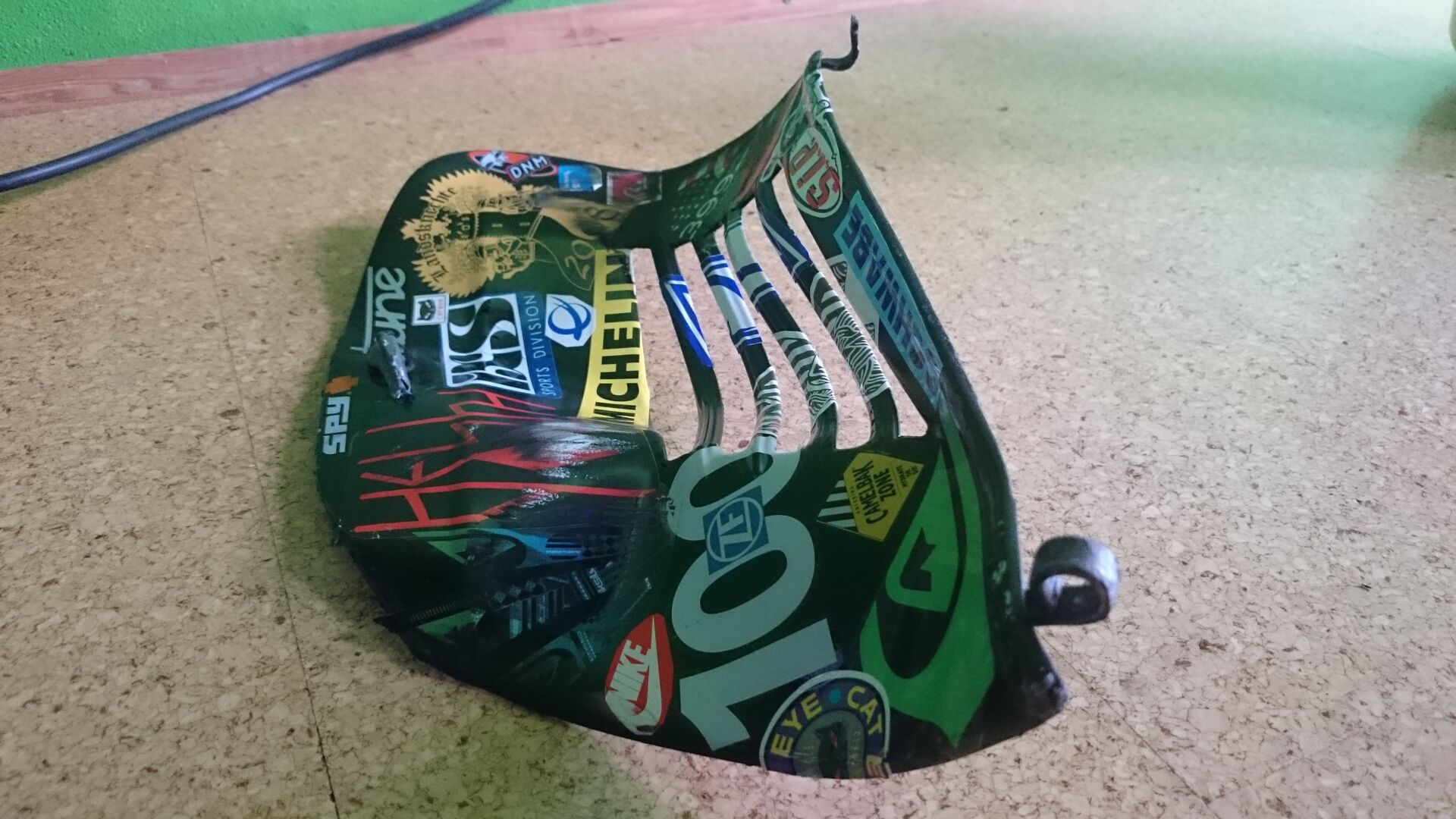

    Vorgestern hab ich meinen Ersatz Seitendeckel in Mühevoller Arbeit verschönert, und heute auf dem Heimweg verabschiedet sich das Ding.
    Musste dann erst mal 20 km abfahren um ihn wieder zu finden. :cursing:
    Lasst euch sagen: Ein Tunnel auf einer Kraftfahrstrasse ist kein Guter Ort um einen Seitendeckel zu verlieren. Und ihn da wieder einzusammeln ist auch Scheisse.
    Jetzt ist er leider... naja... sagen wir mal... verbeult... ;(
    Zum Glück war es wenigstens nur der Ersatz....

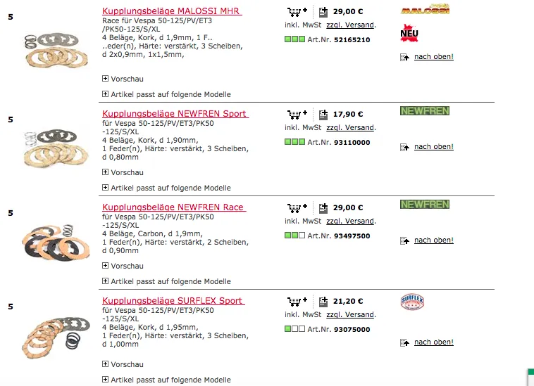

    Lohnt es sich gleich eines dieser Komplett-sets von SIP bzw. scooter center einzubauen? oder reicht es vll auch schon wenn ich die Scheiben etwas anraue und ne neue Feder einbau?
