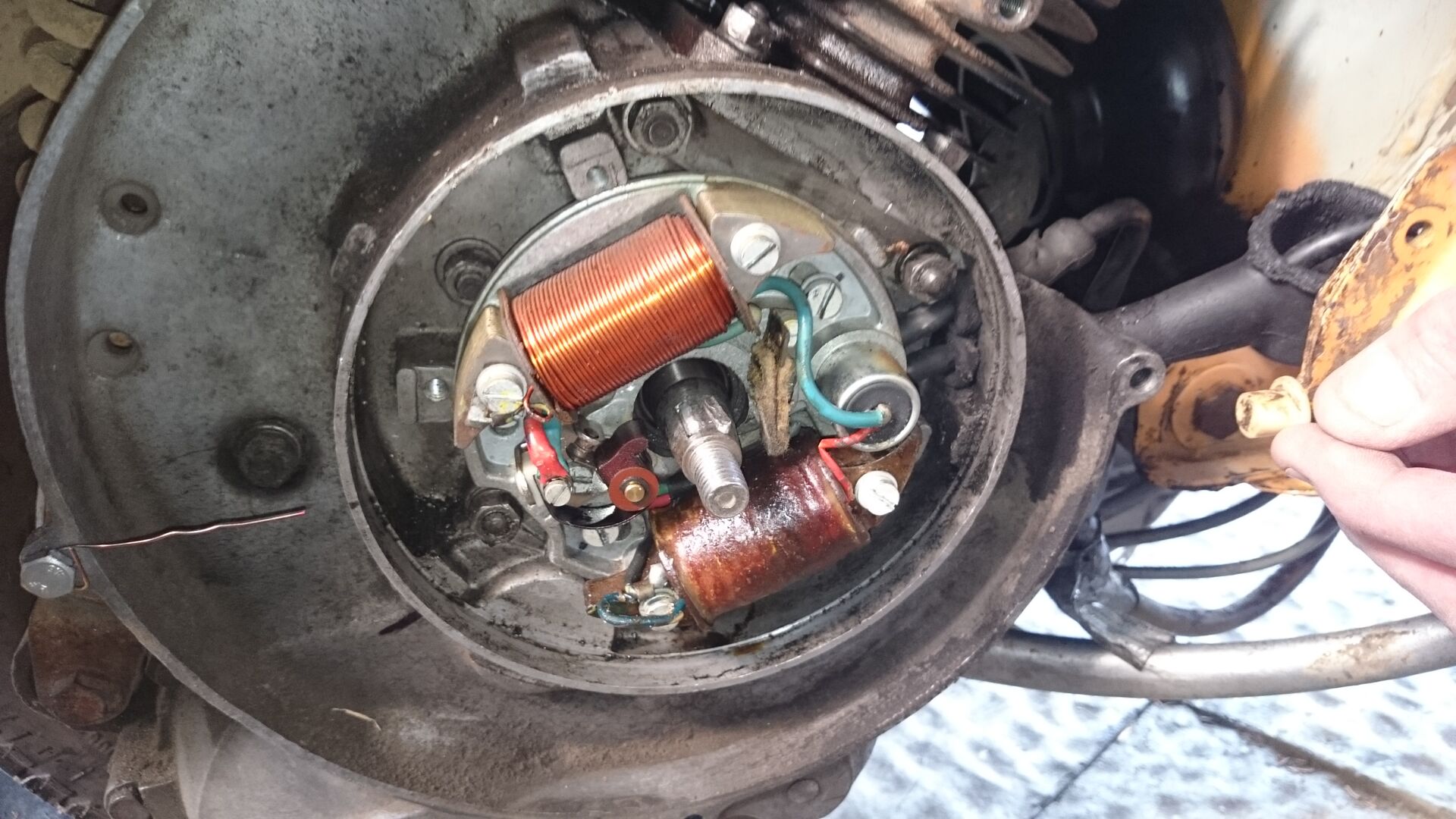

@Volker PKXL2 der Halbmondkeil war abgeschert, was du da siehst sind die Überreste, links der Teil der in der Kurbelwelle steckt, und rechts den Teil den ich aus der Nut im Polrad gezogen hab. Aber ungefähr so wie auf dem Foto war das verschoben, wie gesagt [lexicon='ZZP',''][/lexicon] war bei 50° vor OT. Jetzt ist aber alles wieder Original.

Ich häng mal noch ein Bild an, das war noch vor dem Tausch von Kondensator und Unterbrecher.
Das untere ist die Zündspule. (Man Achte auch auf den Halbmondkeil
der Vorbesitzer hat da irgendwas reingepfuscht...) -
