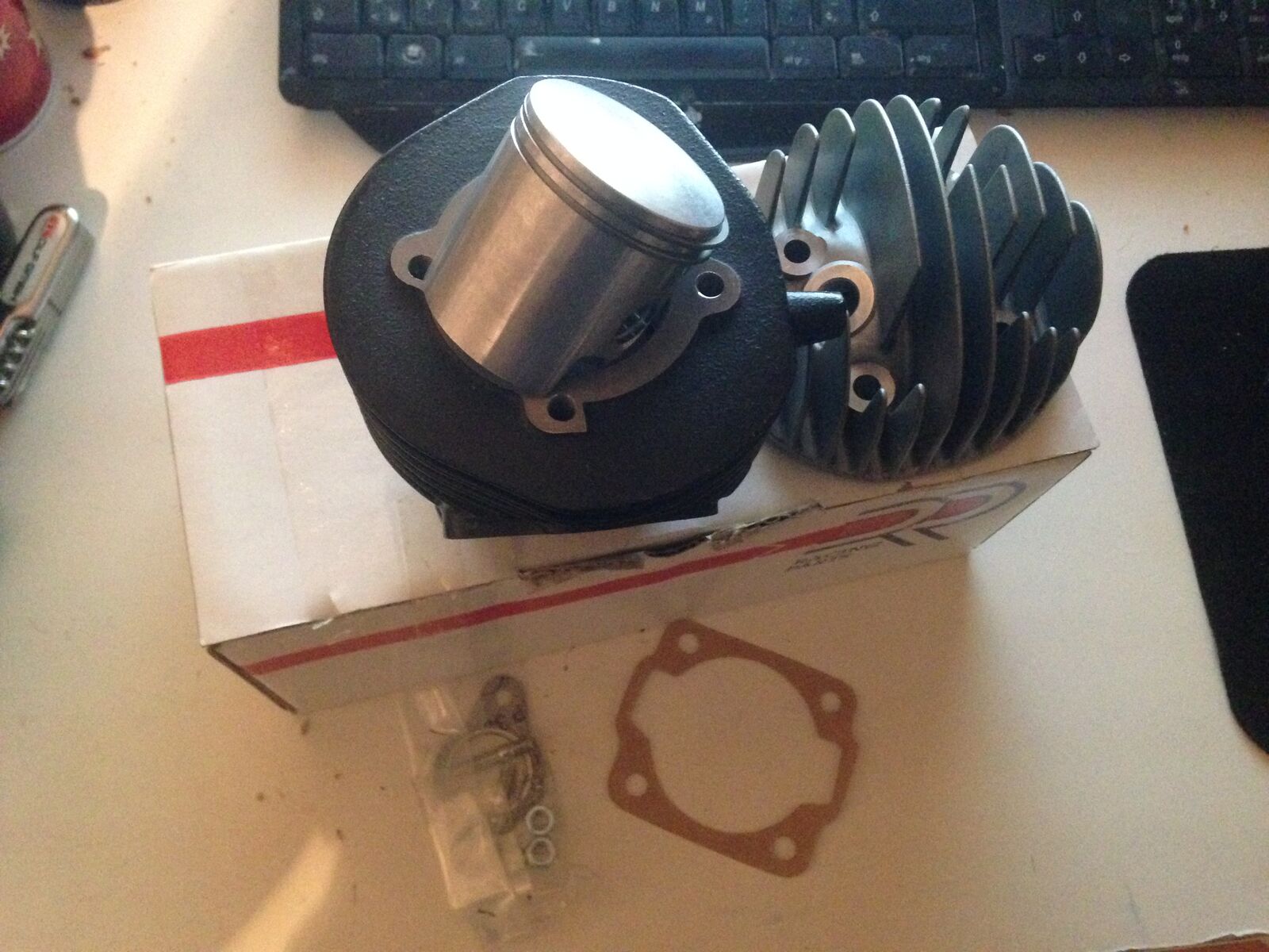

Welche Übersetzung war den in den Ösi Modelle verbaut ? Hab hier noch 3.72 Primär, Dichtsatz, Lager und einen DR 75ccm F1 liegen die da eigentlich rein sollten.

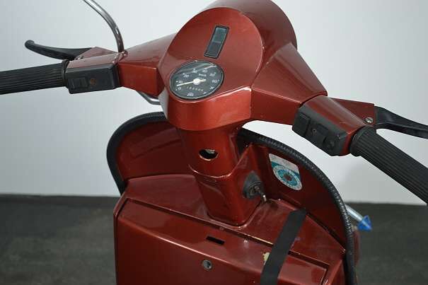

Hab gerade meine neu erworbene PK 50 S aus Österreich probe gefahren. Soweit so gut, macht was sie soll, nur kletterte der Tacho mit etwas Anlauf bis auf 55kmh.
Also auf Spurensuche gegangen. Die als Original gekaufte Vespa hat jedenfalls einen 16er Vergaser ohne Luftfilter auf den auch der PK Filter nicht passt. OK seltsam also weiter gesucht, Zylinderkopf ab genommen und mich über die 50mm Bohrung und die Im Kopf eingegossenen Buchstaben DR gewundert. Also 85er Zylinder und 16er Vergaser. Scheint mir dafür aber echt wenig zu bringen. Will absolut keine Drehzhal und zieht im 4. nicht mehr besonder an.

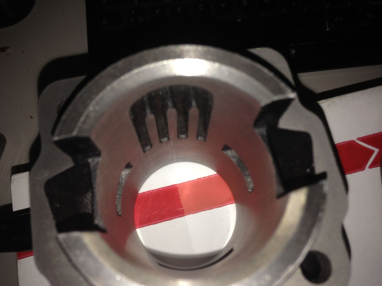

Wegen Fehlkauf nagen neuer DR 75ccm Zylinder mit 6 Überströmer 80€ inkl. Versand

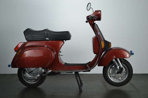

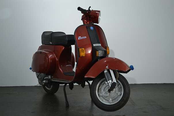

Ich habe mich gerade zu einem Spontankauf hinreißen lassen und dieses Schmuckstück in Ö gekauft:
Bis auf etwas Spraydosenlack an Front, Heck und den Felgen wohl kein schlechter kauf. Leider nur mit Kaufvertrag ohne weitere Papiere. Muss ich für eine deutsche Betriebserlaubnis zum TÜV oder kann mir der Piaggio Händler weiter helfen ?
