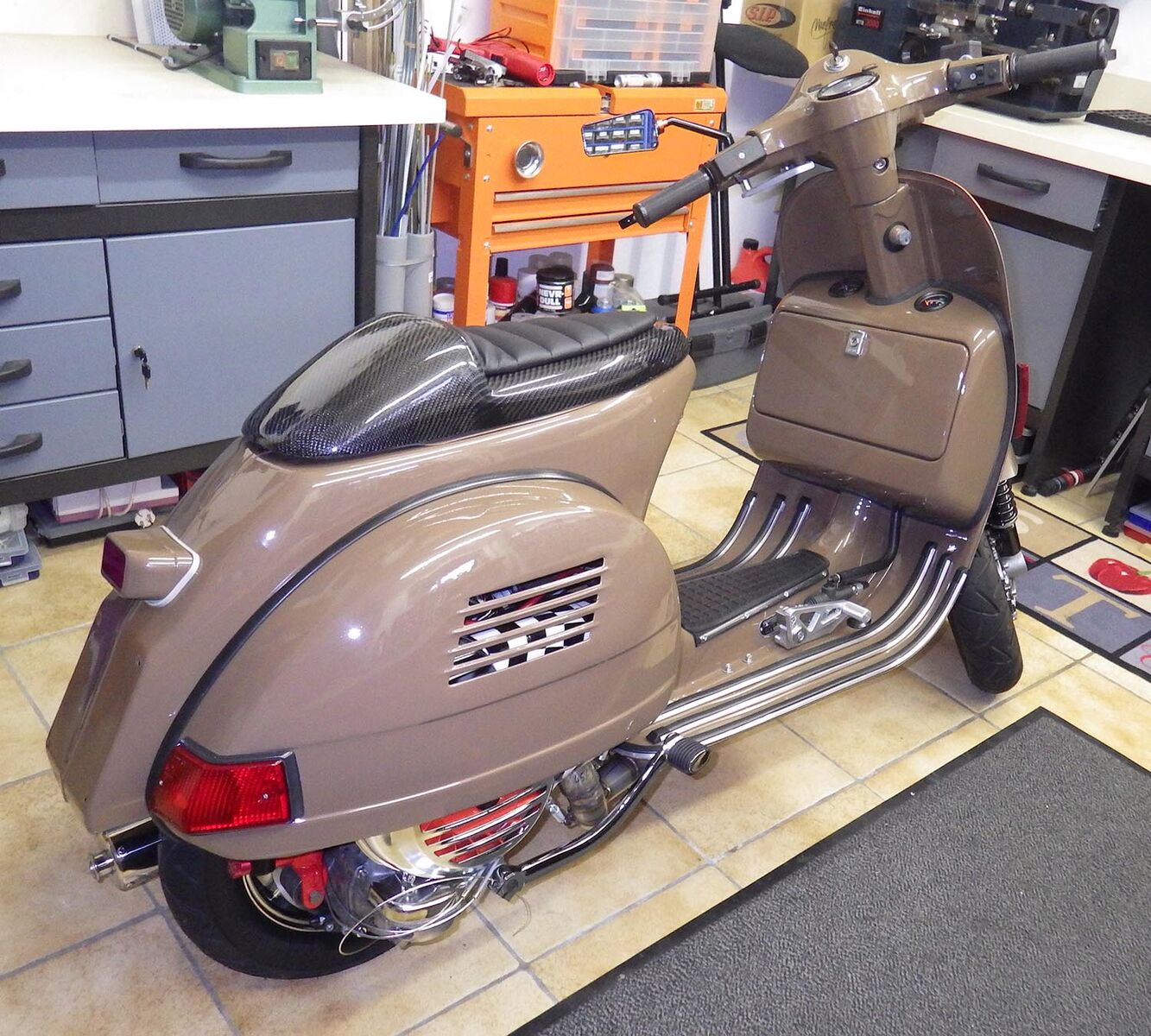

Hinten ist die MMW-Scheibenbremse von SIP verbaut!
Externer Inhalt www.sip-scootershop.comInhalte von externen Seiten werden ohne Ihre Zustimmung nicht automatisch geladen und angezeigt.Durch die Aktivierung der externen Inhalte erklären Sie sich damit einverstanden, dass personenbezogene Daten an Drittplattformen übermittelt werden. Mehr Informationen dazu haben wir in unserer Datenschutzerklärung zur Verfügung gestellt.
Also hier mal drei Bilder der hinteren Bremse! -

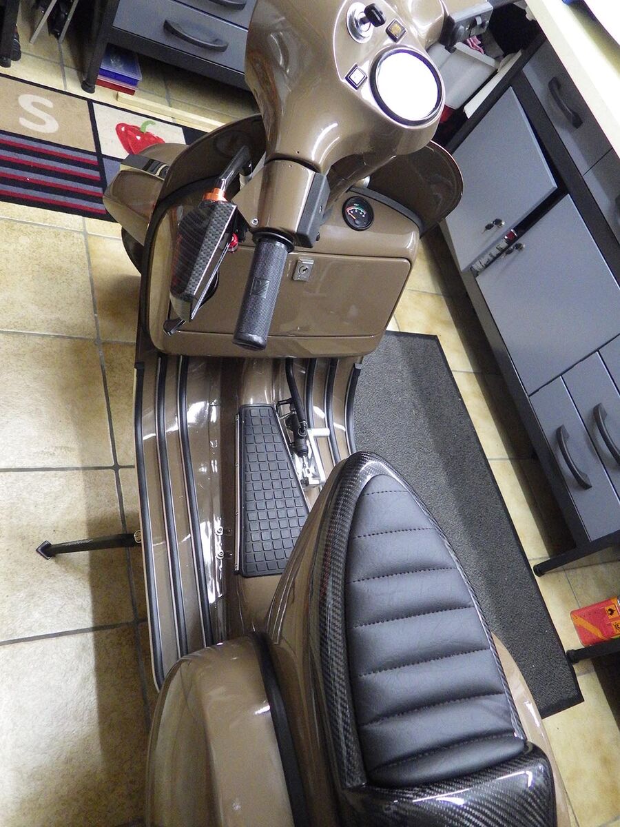

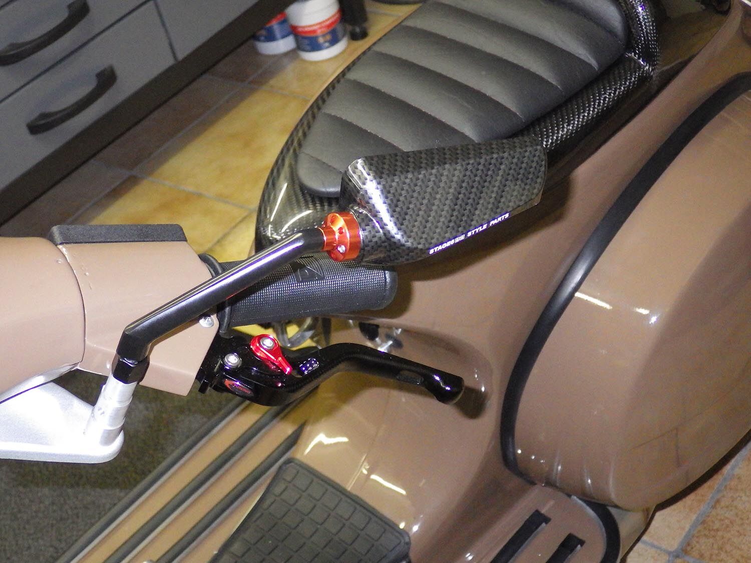

Echtcarbon Sitzbank, SIP-Digitaltacho und der absolute Stilbruch - ein Stage6 Carbonspiegel

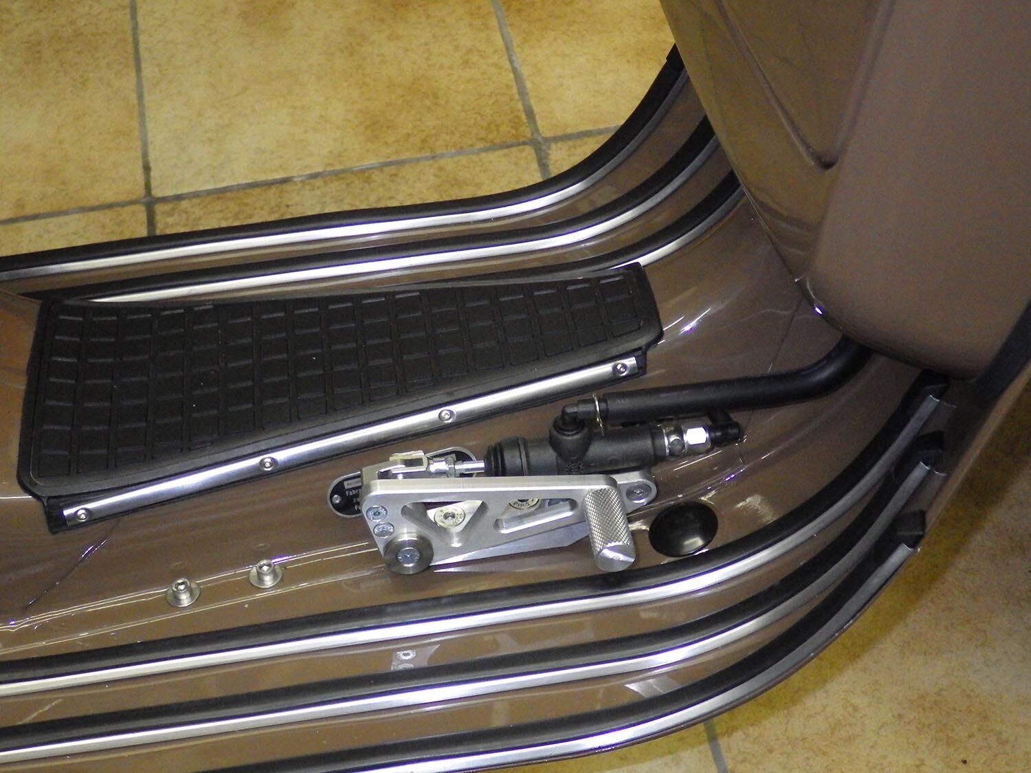

Fußbremshebel mit in den Kasten verlegten Bremsflüssigkeitsbehälter
Trittleistengummi neu, die Leisten selbst wurden aufbereitetDer Stage6 Spiegel am selbst gedrehten Halter, darunter der PM-Kupplungshebel (is ja auch nich original!)

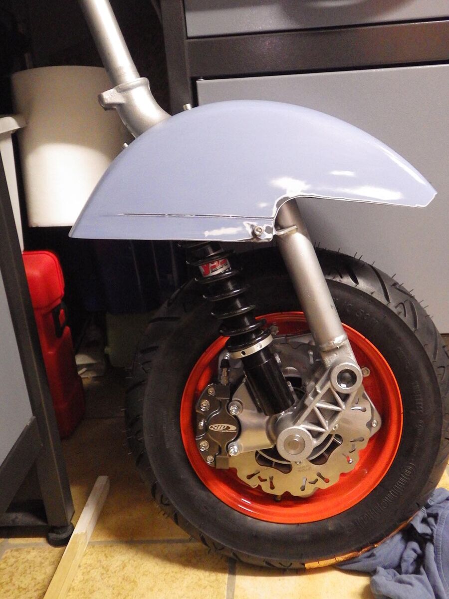

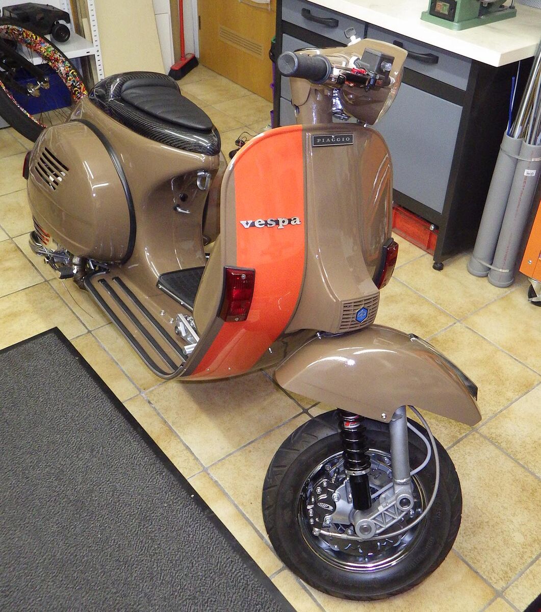

Tja und so sieht sie aus mit orangem Streifen, gekürztem Kotflügel, Luftschlitzen und natürlich mit hydraulischen Scheibenbremsen...
Carbonsitzbank mit legendärem Sitzkissen (mir tut jetzt schon der Hintern weh...)

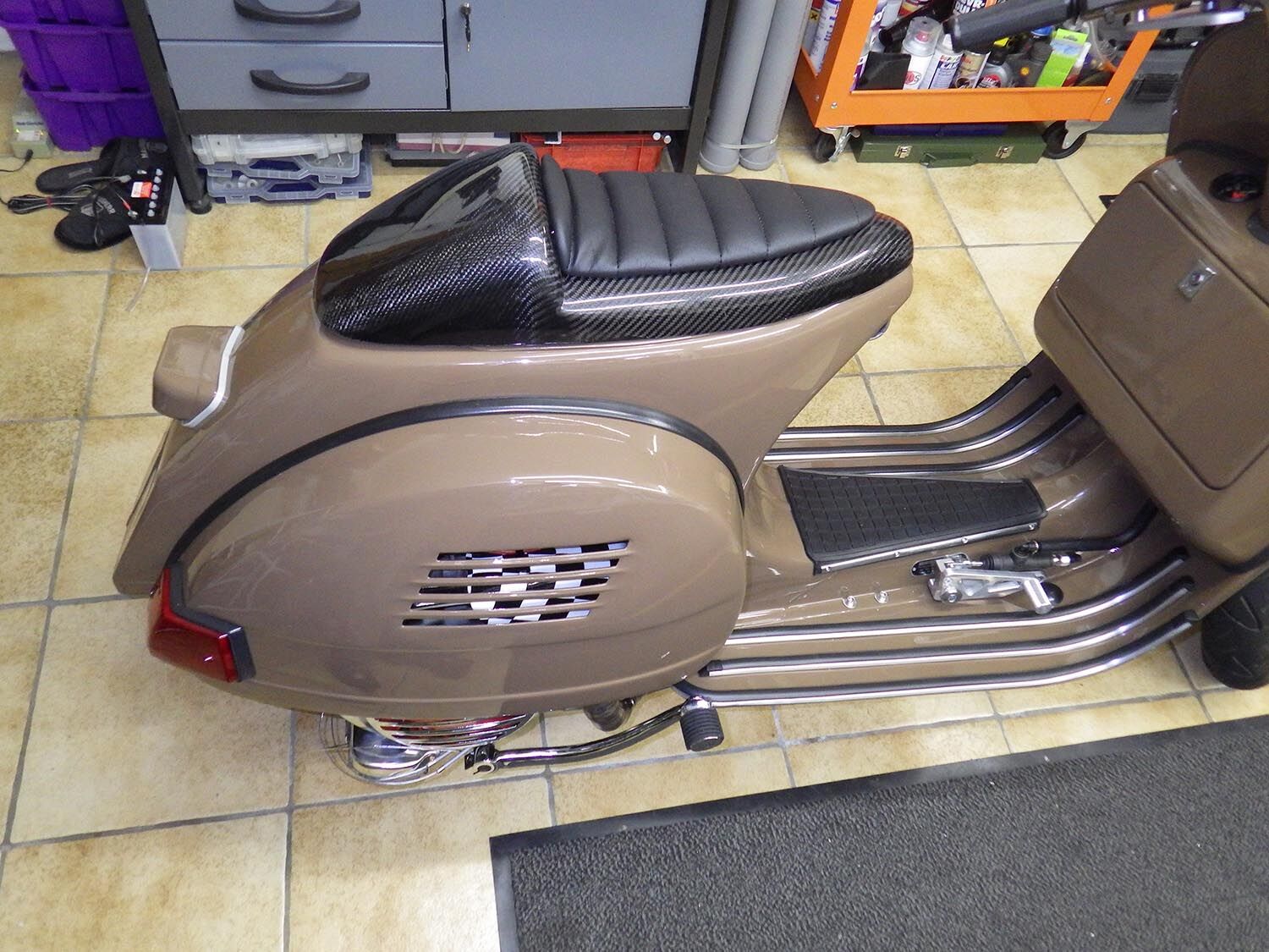

...mir gefällt die Heckansicht...

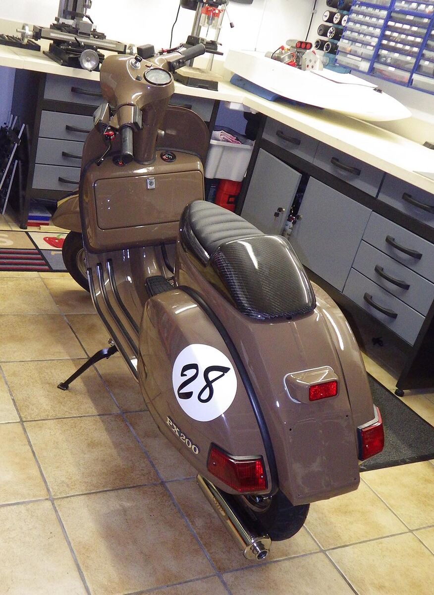

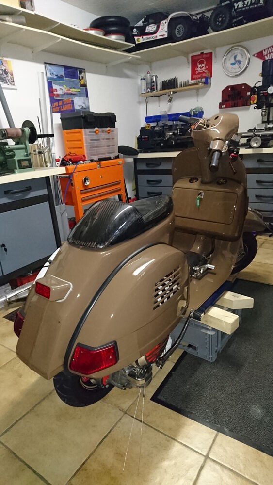

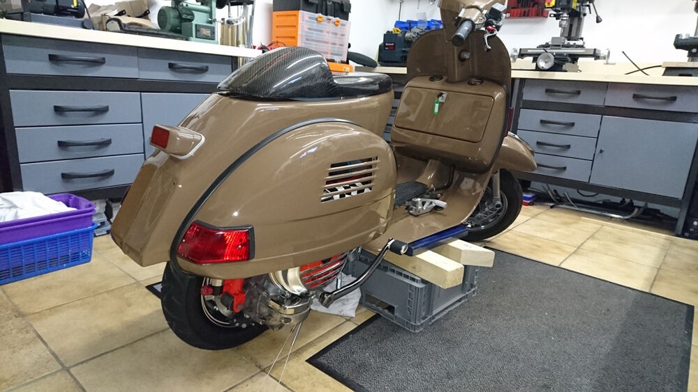

so jetzt zu 99,9% fertig - noch schnell den Vergaser umbauen (Ölpumpe entfernen und einen anderen Vergaserhebel montieren) - fehlt dann nur noch die Probefahrt Die muss aber leider auf das kommende Frühjahr waren...
Trotzdem hier ein paar Bilder der fertigen PX! -

Bin jetzt auch so schon wieder ein Stück weiter gekommen, was die Bilder zeigen. Die Hauben sind drauf und man sieht nichts von den nachträglich eingebauten Luftschlitzen!
Rote Blinker, na wem's gefällt und Hebel von PM sind jetzt auch schon verbaut.
Zur Bremsleitung von SIP zur hinteren Bremse hatte ich jetzt nicht das Megavertrauen, denn ich sollte diese selbst ablängen und verschrauben. Funktioniert sicher, hab' mir aber trotzdem ne Bremsleitung von HEL in der exakten Länge anfertigen lassen - fühl mich dabei sicherer!
Das Nächste war die Sitzbank - oh Gott werden jetzt alle schreien, aber ich wollte ja einen Koplettumbau, der nichts mit einer originale Restauration zu tun hat. Das sehr schön gefertigte Carbonteil passt super zur braunen Lackierung und bringt wieder was an Sportlichkeit. Das passend Sitzpolster ist sage und schreibe 1cm dick und bring sicher ein plus an Comfort!

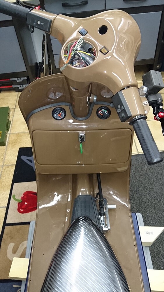

Die Instrumente im Staufach waren vorhanden, ich habe sie nur neu aufbereitet und wieder eingebaut. Brauchen tut man sie wirklich nicht, aber ich wollte keinen neuen Kasten kaufen und so schlecht sehen sie ja auch nicht aus!Gruß

Wie oben schon erklärt habe ich eine PX80 gekauft in welcher ein funktionierender 80ccm Motor eingebaut war. Weiter sind Blinker vorhanden und eine Batterie eingebaut.
Ich habe den Motor ausgebaut und will ihn nun durch einen 200ccm Motor ersetzen, den ich bereits eingebaut habe.
Wie auch schon oben erklärt ist der "neue" Motor nicht direkt kompatibel mit dem vorhandenen Kabelbaum der PX, d.h. an meinem 200ccm Motor ist eine Zündgrundplatte mit 5 Kabel verbaut.
Der vorhandene Kabelbaum dagegen hat 7 Kabel. Meine Frage dazu war, ob ich nun die Zündgrundplatte gegen eine passende mit 7 Kabel austauschen soll, oder ob es eine Möglichkeit gibt, unter Austausch des Spannungsreglers, wie in der Skizze aus dem Internet gezeigt, (die auch nicht von mir stammt) die vorhandenen Kabel anzuschließen!
Wenn nur die Zündgrundplatte austauschen, dann die Frage, gegen welche?War eigentlich alles schon erklärt!
