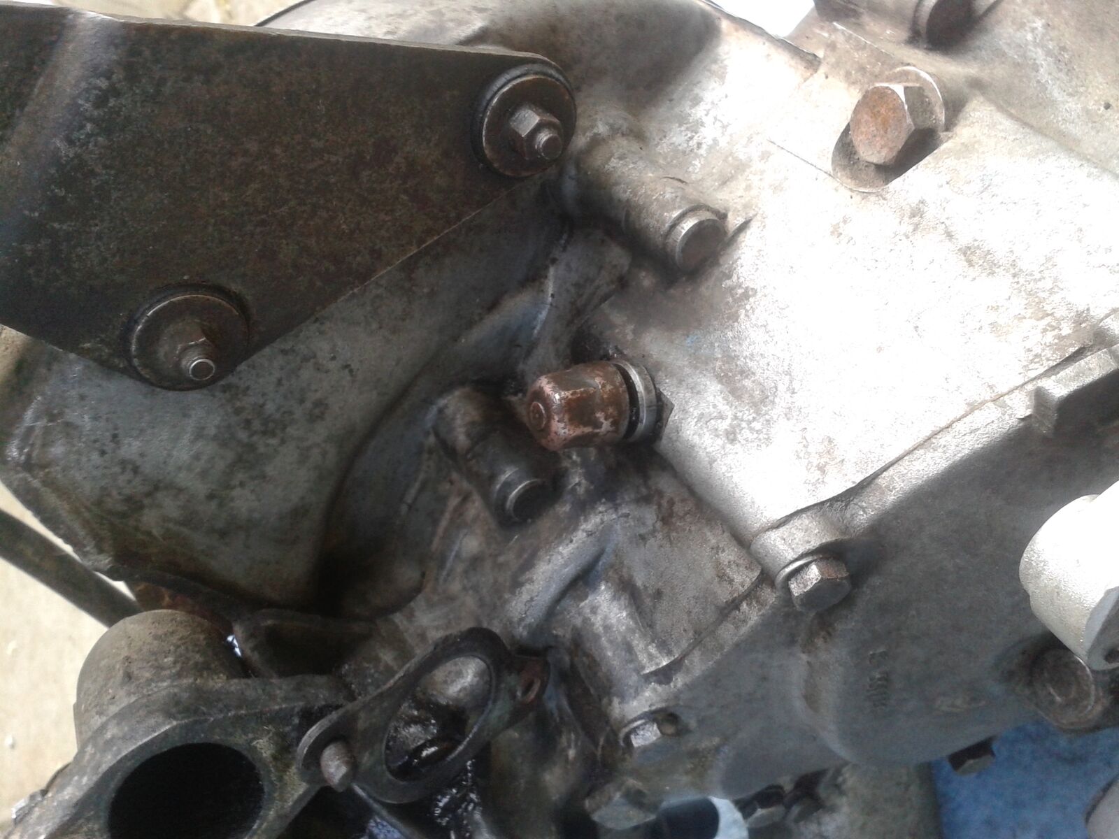

Ist es normal dass es aus entlüftungsschraube raussifft?

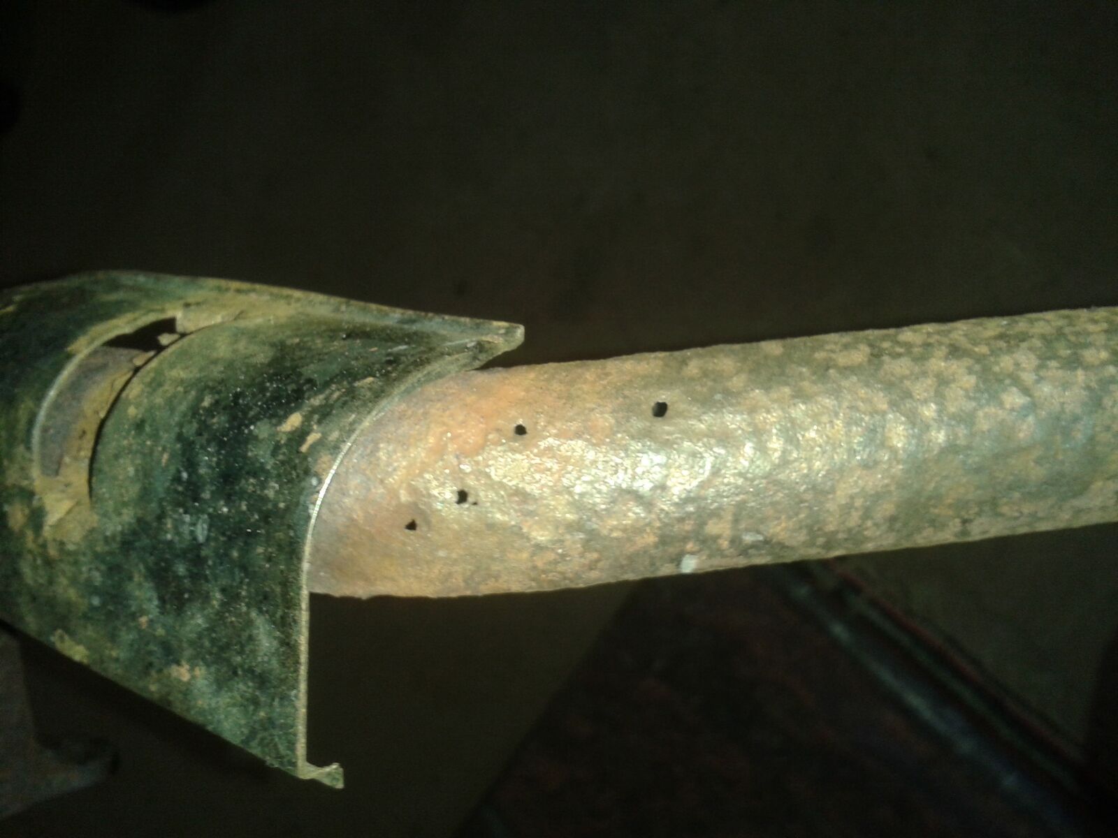

So ich habe jetzt mal den Motor meiner PK 50S rausgenommen, um mal alles sauber zu machen und den Rahmen mit Unterbodenschutz zu bearbeiten. So und jetzt warfen sich mir einige Fragen auf. Zu erst wollte ich fragen welche Auswirkungen kleine Löcher im Auspuff haben (Bild 1)? Welches Fett sollte ich nehmen wenn ich die Schaltung fette? Und wie wirkt sich altes Getribeöl aus, und was merke ich beim fahren wenn ich neues rein mach? Und vor Allem welches Geteriebeöl ich hab SAE 30 gehört und bis jetzt im Internet eben diese 250ml Fläschchen mit ner Vespa drauf gefunden. Aber als ich heute im Baumarkt hab ich noch SAE 30 MOTORöl für Rasenmäher gesehen ist das geeignet? Ach und was ist das für eine "Schraube" am Motor (Mitte Bild 2)
Danke für ANtworten -Caribou -
