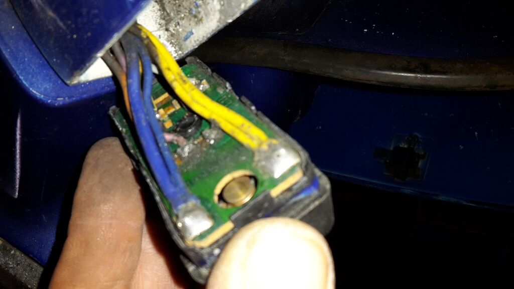

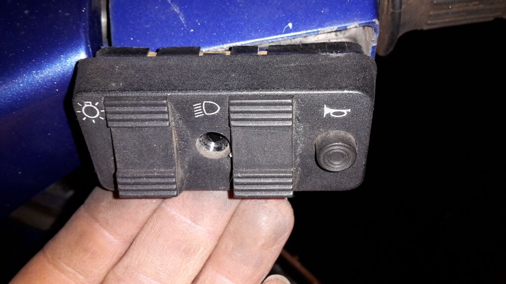

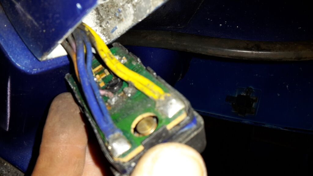

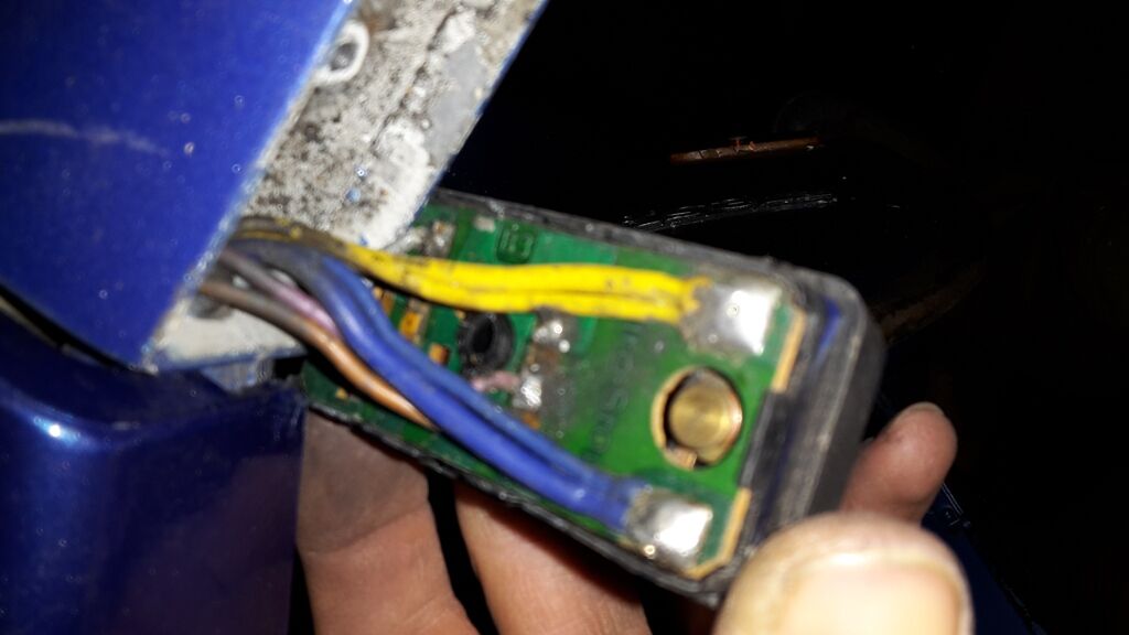

Hab den Schalter heute mal zerlegt und überbrückt und dann geht auch alles, also kann ja nur der Schalter defekt sein.
Hat wer ein passenden Ersatz für mich?
Hier noch ein paar Bilder vom Schalter:
