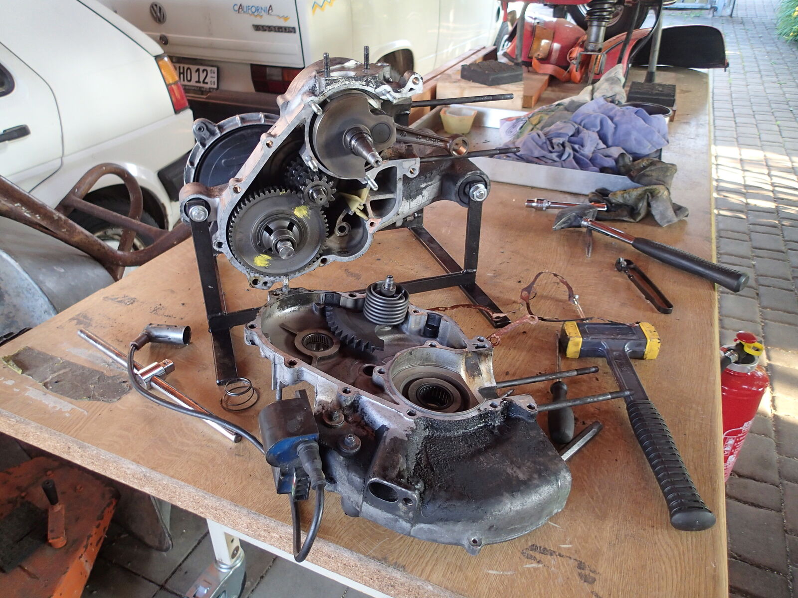

ich habe den Motor komplett zerlegt und alle Simmeringe getauscht. Direkt erkennen konnte ich nicht, ob der Simmering an der Kurbelwelle defekt war, was soll es aber sonst gewesen sein? Wegen akutem Zeitmangel steht der Motor jetzt immer noch im Keller und wartet darauf wieder eingebaut zu werden.
Am Getriebe habe ich nichts getauscht, da es auch bis zuletzt mit 100% Gemischfüllung funktionierte ;-). Wenn es wirklich den Geist aufgeben sollte, dann kann ich es immer noch überholen.Stefan

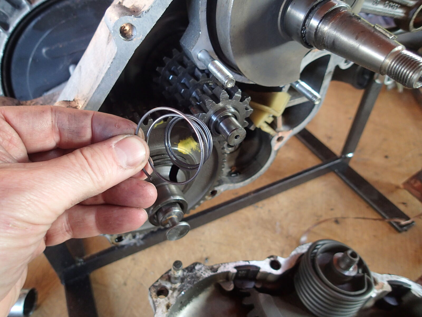

Danke für die Info. Auf meinem Foto halte ich es ja nach Deiner Beschreibung schon richtig herum. Auf der "Explosionszeichnung Vorgelege" sieht es aber genau anders herum aus. Dicke Seite ( größerer Durchmesser ) zum Kickstarter-Ritzel und dünne Seite ( kleinerer Durchmesser ) zum Gehäusedeckel.
Hallo Zusammen,
beim Zerlegen des Motorblocks ist mir eine Feder entgegen gekommen, deren ursprünglichen Sitz ich nicht gesehen habe. Auf den mir zur Verfügung stehenden Explosions-Zeichnungen und Reparatur-Anleitungen finde ich das Teil auch nicht. Kann mir jemand einen Tip geben, wo das Teil hin gehört ...

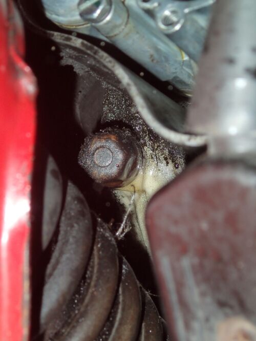

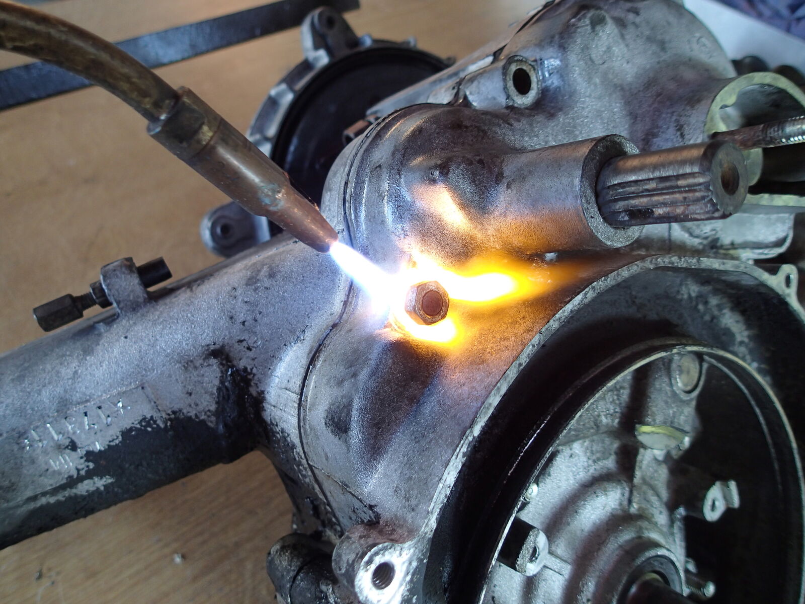

Ja, die Schraube oder Stehbolzen rechts oberhalb der Kickstarterwelle ist total fest. Normalerweise sollte man die nach hinten rausdrücken oder schlagen können. Die sitzt aber bombenfest. Vermutlich ist die eine dauerhafte Verbindung mit der Gehäusehälfte eingegangen. Werde ich doch mal den Schweißbrenner anwerfen.
Das ist ja keine Schraube sondern ein Stehbolzen. Der sieht allerdings ziemlich vergammelt und rostig aus. Ich habe ihn jetzt mal mit Brunox eingeweicht. Mal sehen, ob sich die Häflten danach bewegen. Auf jeden Fall gehen sie oben leicht auseinander und unten sind sie fest. Wenn alles nicht hilft, dann kommt der Schweißbrenner zum Einsatz. Hitze hat bis jetzt immer geholfen.

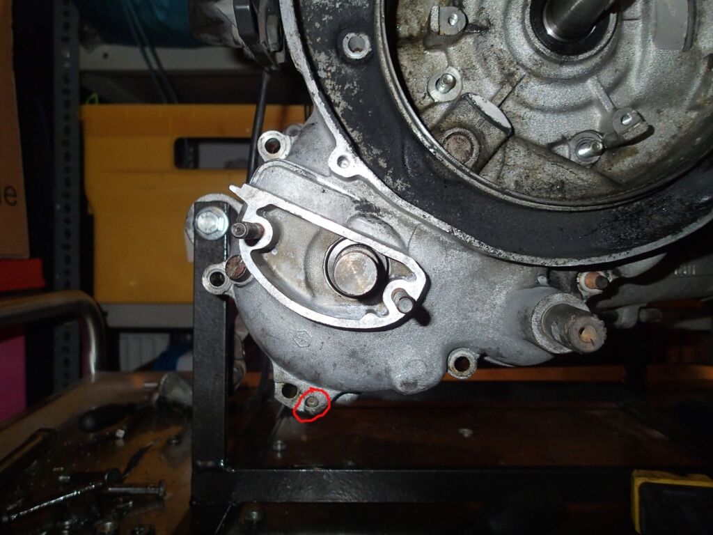

Hallo Zusammen,
ich zerlege gerade meinen PX 200 Motor und hänge im Moment am Teilen der Motorhälften. Ich habe alle Muttern gelöst und versuche mit leichten bis mittleren Schlägen die Motorhälften zu teilen. Leider gibt es nur oben eine kleinen Spalt und unten halten die beiden Teile bombig zusammen. Ich habe diesen Bolen in Verdacht, den ich rot markiert habe. Muss ich den eventuell nach hinten austreiben?

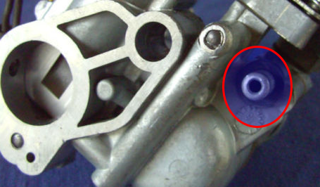

Kann mir jemand die Funktionsweise des Vergasers in Bezug auf das im Bild rot gekennzeichnete Rohr erklären. Das Rohr wird über die Schwimmerkammer mit Benzin versorgt und geht in den Motorblock. Meine Vermutung ist, dass über diesen Zugang das Benzin in den Motor/Getriebe gelangt....
Nein, Getriebeöl habe ich keines nachgefüllt. Bei klemmendem Schwimmer würde ich erwarten, dass der Vergaser bereits im Stillstand bei geöffnetem Benzinhahn überläuft. Das macht er aber nicht.
