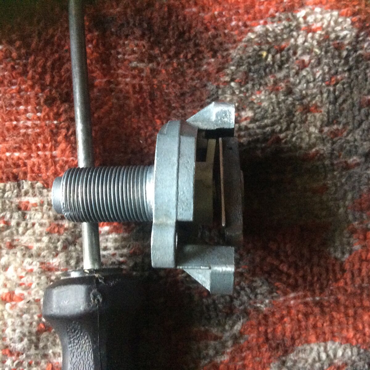

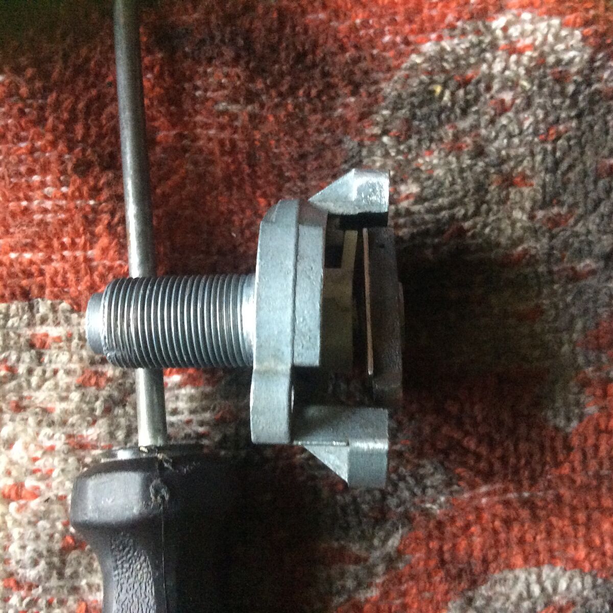

    • 8Calli8
    • May 19, 2015 at 21:24
    Hallo Forengemeinde
    habe ein Problem mit meinem Tacho. Er schlägt beim fahren wie verrückt aus. Es sieht so aus das er immer von 0 auf 80 kmh und zurück springt. Geht so schnell man kann es kaum sehen. Habe hier im Forum gelesen das es an den beiden Zahnrädern im Vorderrad liegen kann. Diese habe ich heute getauscht aber das Problem ist leider immer noch da.
    Habe mal die Welle gelöst und sie in einen Akkuschrauber eingespannt und gedreht und das Problem tritt auch hier auf! Ist dann die Welle hin oder sogar der ganze Tacho? Hat das von euch schon mal jemand gehabt?
    Hoffe ihr könnt mir weiter helfen.
