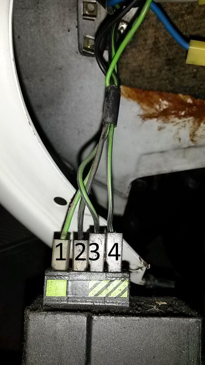

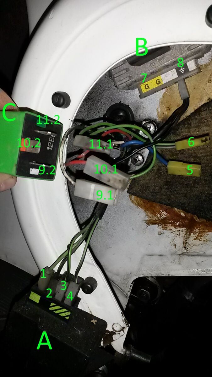

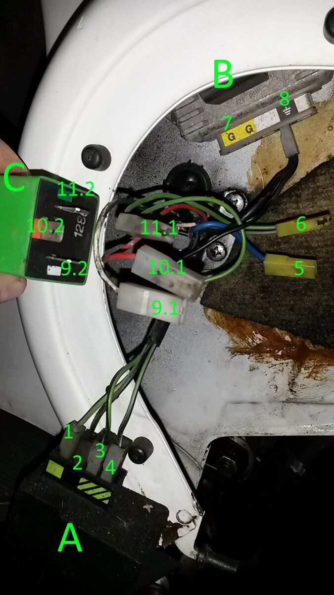

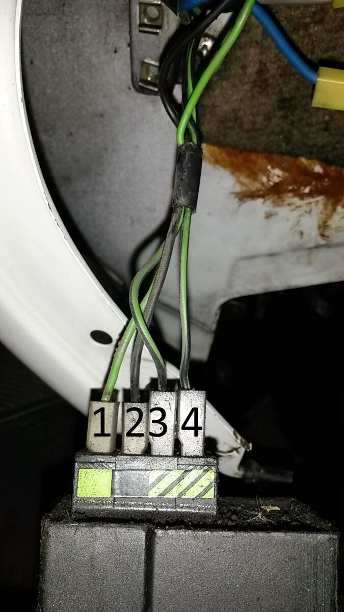

    Hallo!
    Ich habe eine weiße Vespa PK 50 XL BJ 1987, Automatik, ohne Batterie.
    Den Motor habe ich mittlerweile zum laufen gekriegt, Vergaser im Ultraschallbad gereinigt, Luftfilter und ZK erneuert.
    Das einzige Problem das ich noch habe ist die Elektrik!
    Ich habe hier 2 Fotos und würde euch, die Experten, bitten, die beschrifteten Stecker/Teile (A-C, 1-10) zu benennen.
    Beim Roller funktioniert kein einziges Licht, weder Hauptscheinwerfer, noch Blinklicht oder Bremslicht...
    Dazu habe ich folgendes gefunden, das gemessen werden sollte:
    Zündspule: Masse/weiß (0 Ohm)
    Masse/rot (500 Ohm)
    Masse/grün (116 kOhm)
    Zündkabel/weiß (4,2 kOhm)
    Zündkabel/rot (4,6 kOhm)
    Zündkabel/2 x grün (120 kOhm)
    Ich besitze einen Durchgangsprüfer und ein Messgerät (V,A,Ohm).
    Könnt ihr mir bitte sagen, wo und wie ich prüfen soll (Nummer zum Bild angeben), um das Problem in der Elektrik zu finden?
    Ich hoffe jmd. kann mir weiterhelfen.
    Grüße
