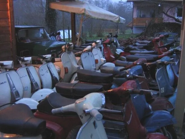

ein paar schnappschüsse für euch ![]()
s.
(leider ist so alter grauer roller mitten auf einem foto, der hat sich nicht wegretuschieren lassen, also sorry jungs!)
