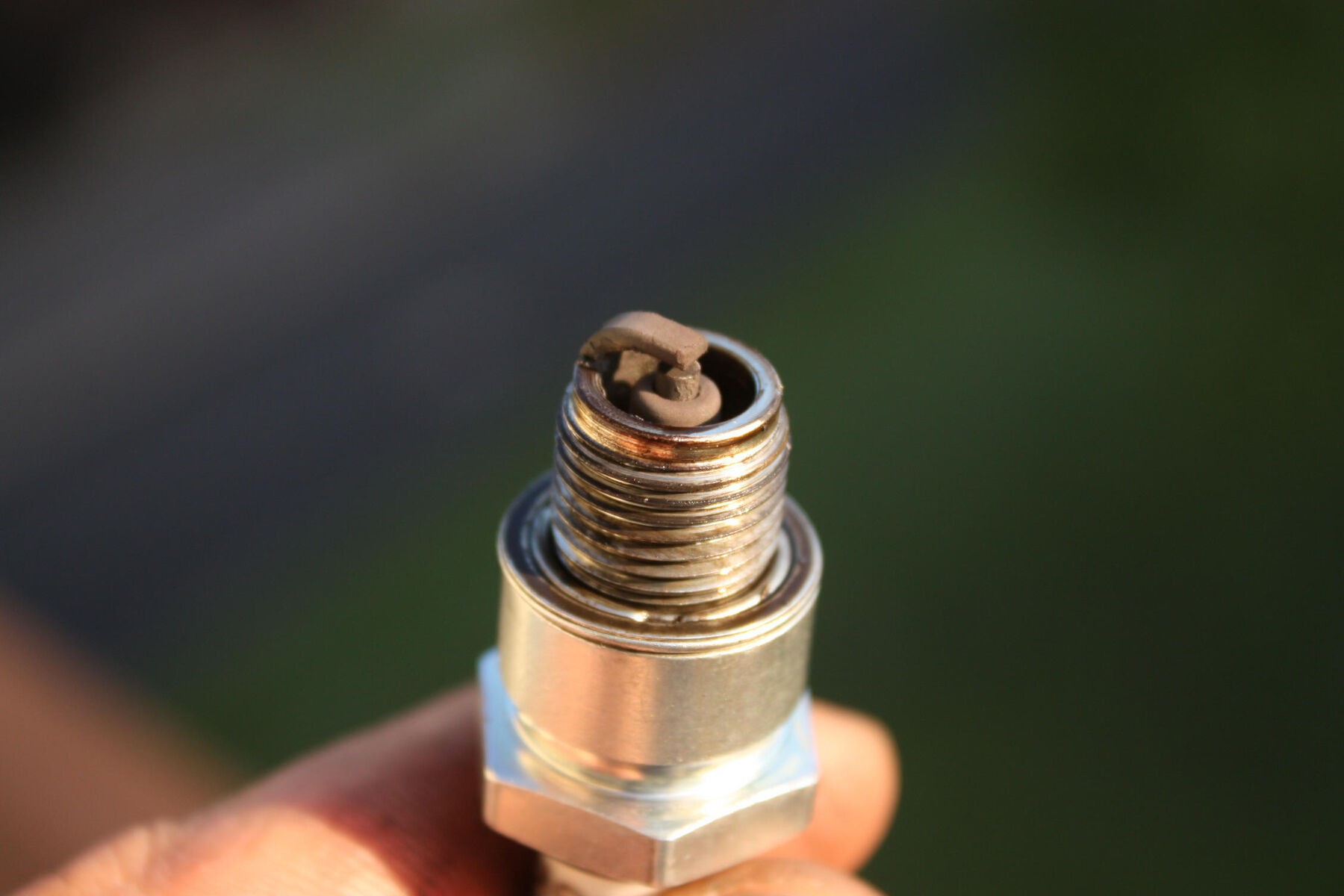

    So, komme gerade von meiner ersten Probefahrt, noch mit verstellter Schaltung aber gefahren :)
    Ich sag Euch, da sind noch n paar Baustellen. Elektrik komplett ohne Funktion, Vergaser muss noch eingestellt werden.
    Hier mal ein Bild von der Zündkerze, vermutlich noch etwas zu Mager im oberen Bereich oder?
