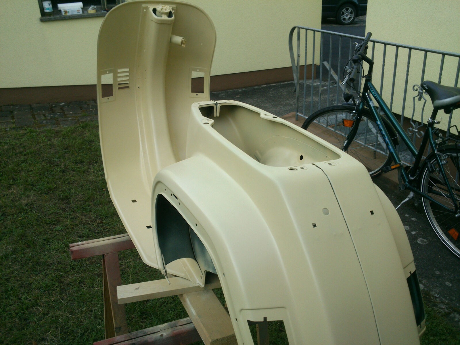

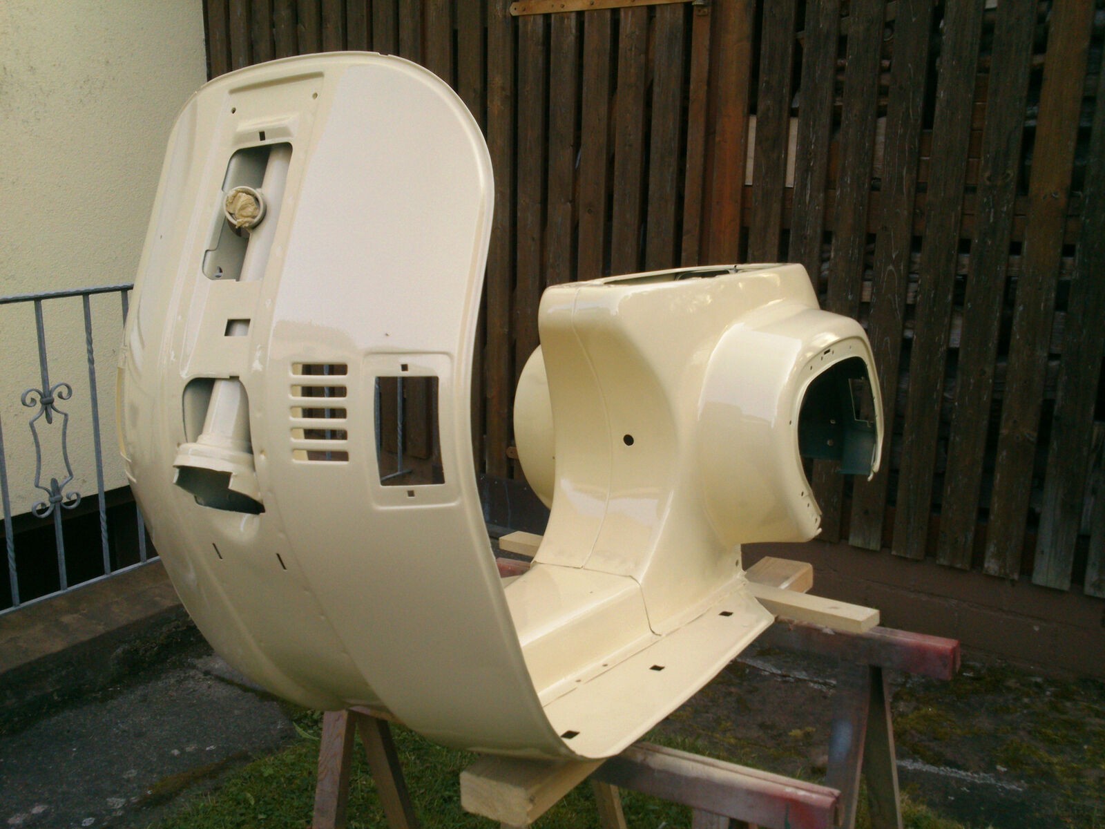

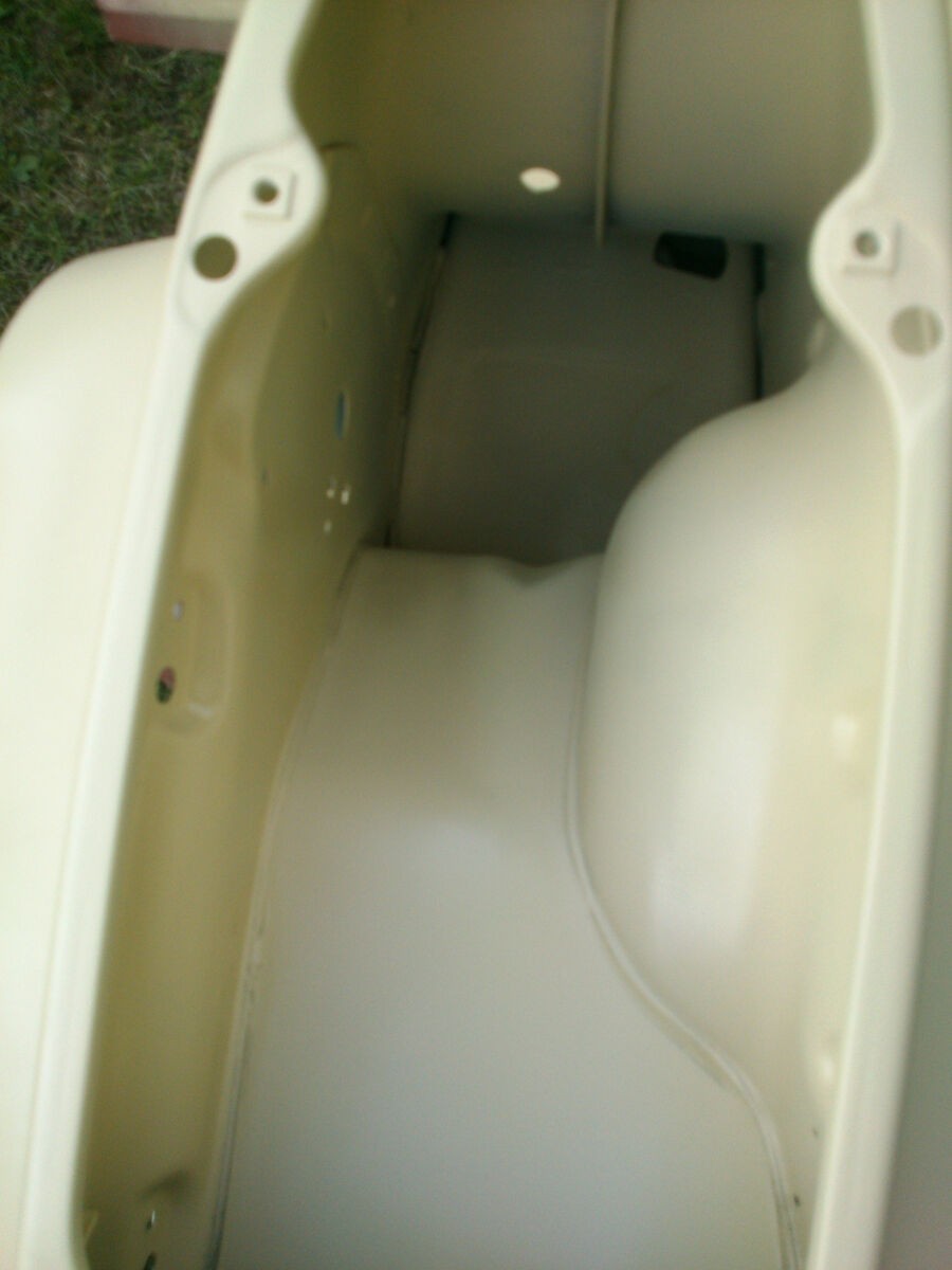

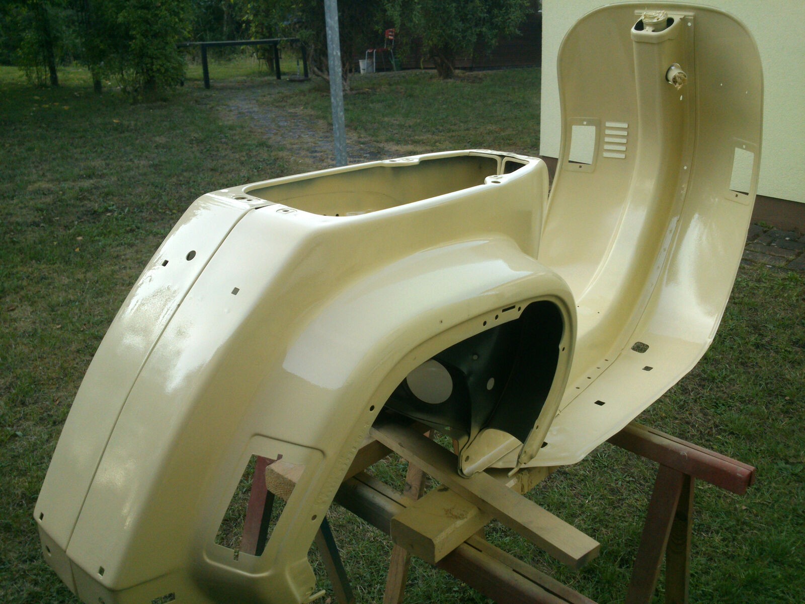

    Naja, also wie Ihr meinen Worten entnehmen könnt habe ich es heute nach langem Zögern gewagt und den Rahmen lackiert.
    Nun gut, den Unterboden und Radkasten muss ich noch machen, das hebe ich mir aber für morgen auf.
    Aber soweit bin ich zufrieden, für ne schnelle Dosenlackierung im Hinterhof.
    Zwei Dosen Decklack und eine Dose Klarlack sind die Lackierung draufgegangen. Jetzt rein für den Rahmen und wie gesagt ohne Radkasten und Unterboden.
    So hier ein paar Bilder....
    vorher nachher und zwieschendrin :)
    erste Schicht
    dritte Schicht
    Schicht im Schacht :) Klarlack zwei mal aufgebracht

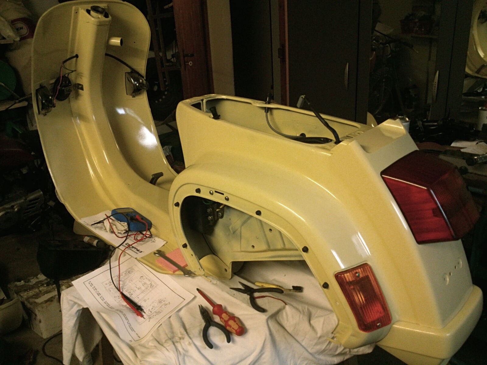

    habe heute den Kabelbaum durchgemessen und die Schalter getestet. Soweit alles OK, nur der Lichtschalter der ist hinüber denke ich. Kann mir einer die Funktionsweise erklären da meiner Kaputt ist und verbastelt kann ich das nicht ganz nachvollziehen.
    Ich denke der Schiebeschalter ist Licht an Licht aus?
    Was ist mit dem Druckschalter HI-LOW, ist das ein Schalter mit Funktion EIN-EIN oder EIN-AUS, bei mir gibt es kein Rastmoment.

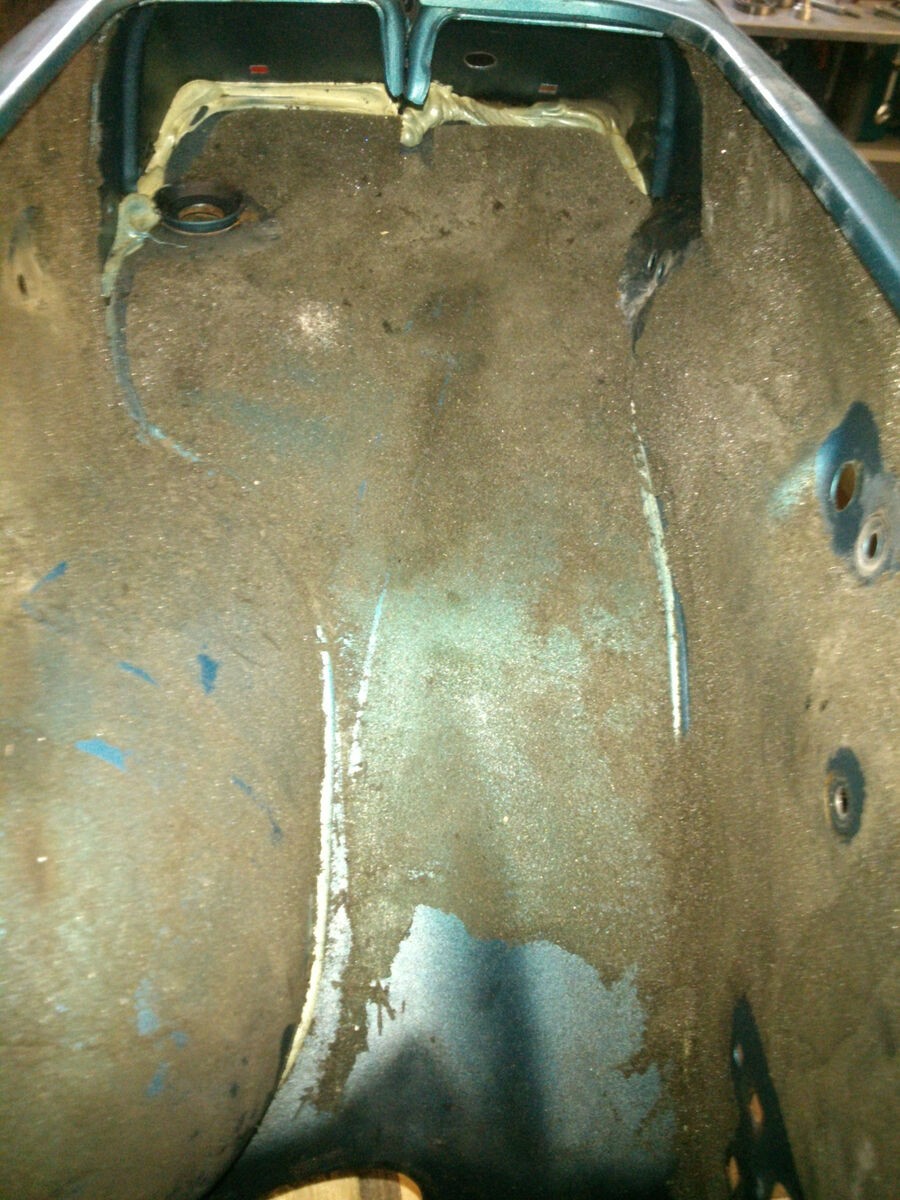

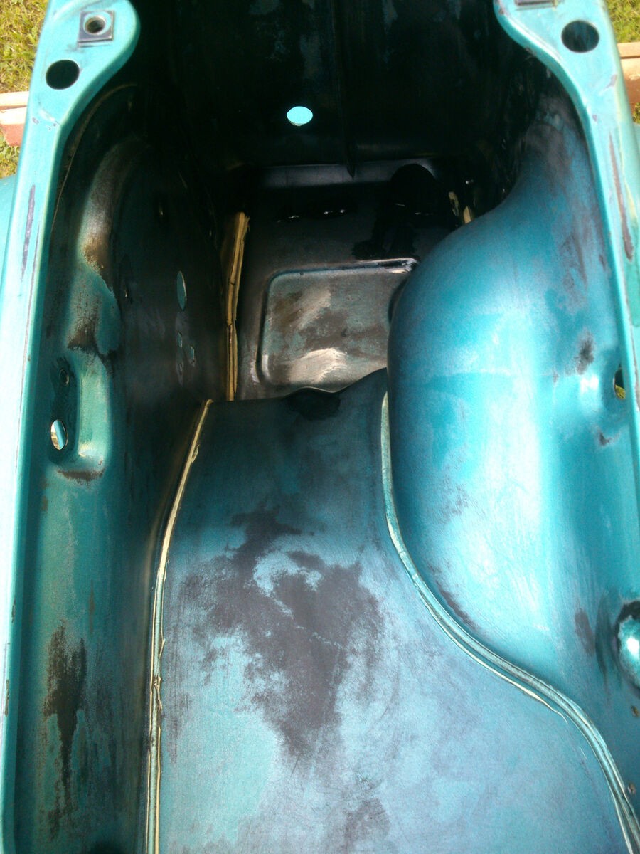

    Andere Frage, bin gerade beim säubern des Rahmens. Was für ne scheiss Arbeit. Gerade die Reste (Klebereste) dieser Akustikmatte die im Innenraum angebracht war.
    Sehr mühselig, hat hier jemand nen Tip, wollte es morgen mit Terpentinersatz versuchen. Mit Benzin geht es mehr schlecht als recht.
    Weiterhin wollte ich Stöße wieder abdichten, was wird da genommen (sieht aus wie hartgewordenes Silikon). Könnte ich eventuell auch UHU oder Pattex Montagekleber oder ähnliches nehmen?

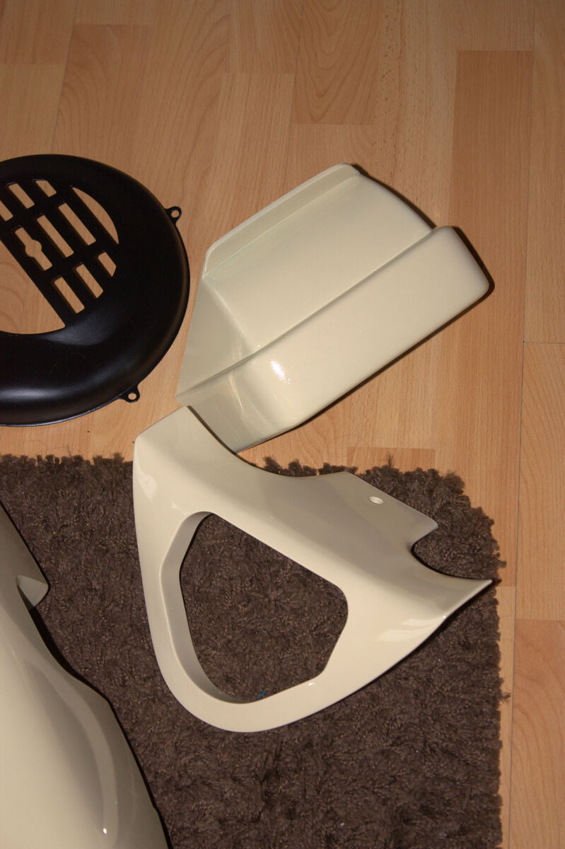

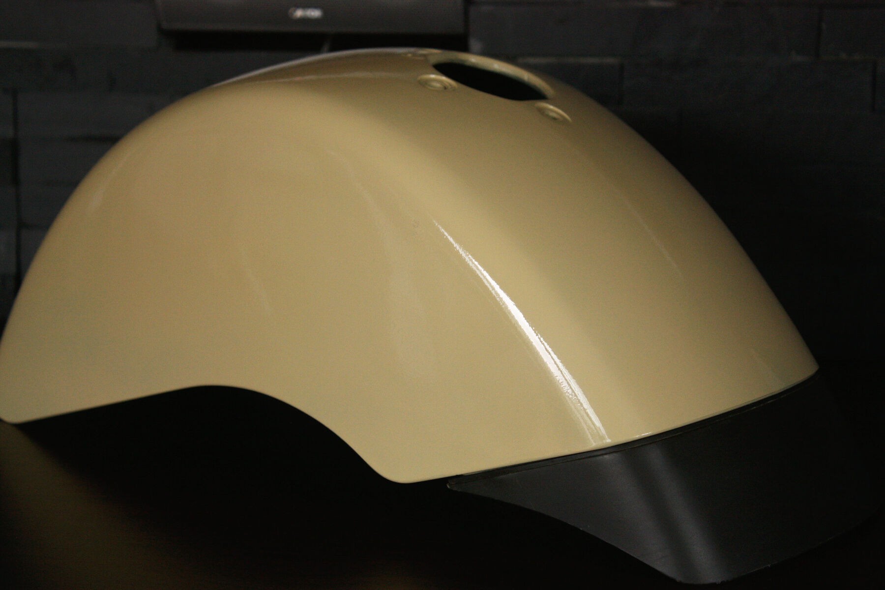

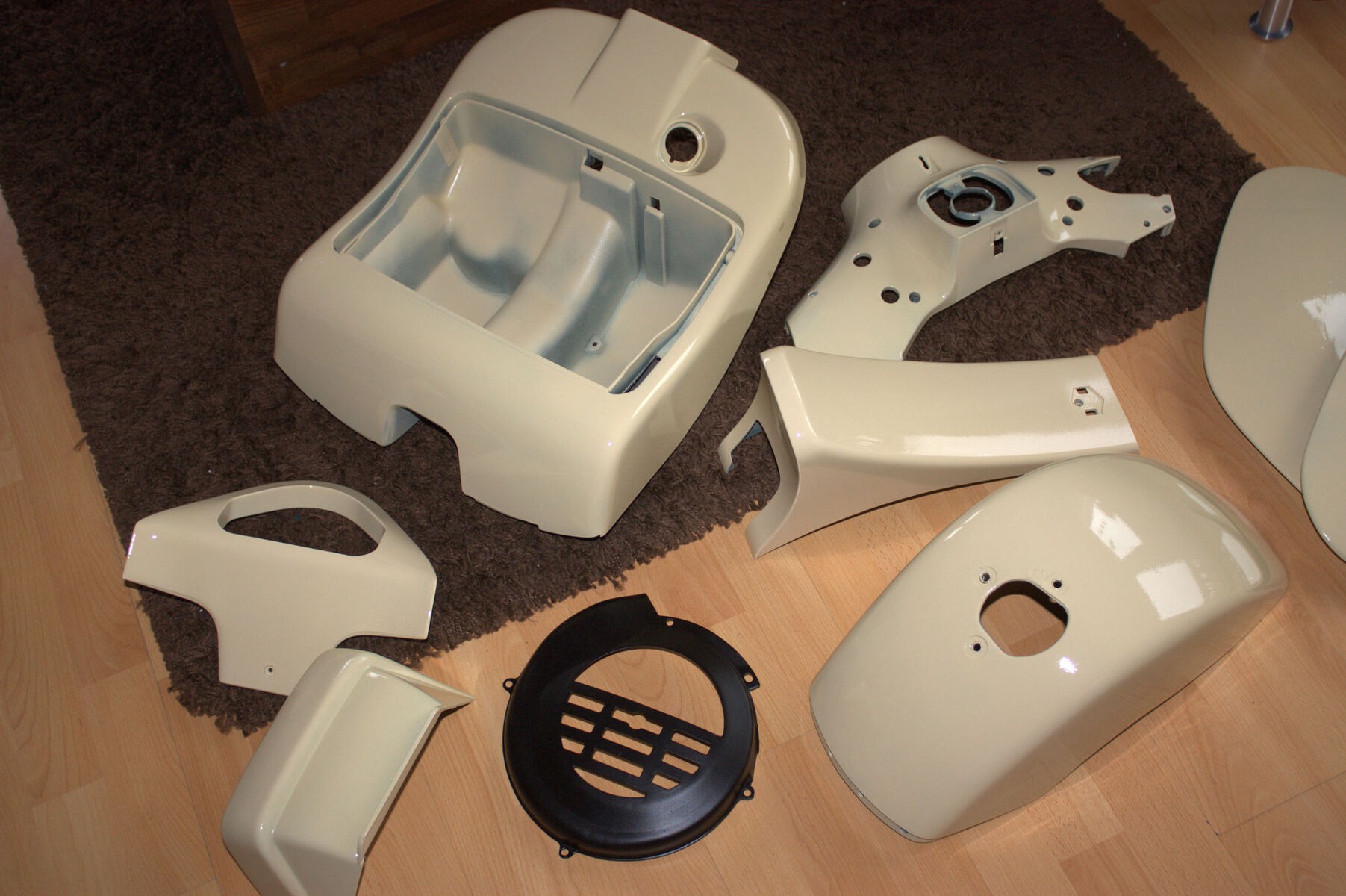

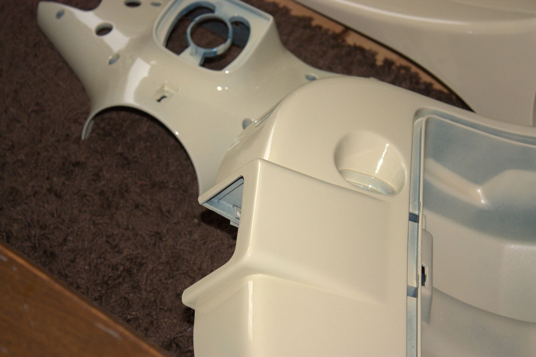

    So, hier ein paar Ergebnisse. Ist sicher nicht perfekt aber unter den Umständen :)
    Ein Paar Orangenhaut stellen habe ich drin, da werde ich nochmal drüber polieren.
    Aber ansonsten bin ich zufrieden. Keine Nasen, keine Läufer. Der Klarlack fühlt sich auch sehr gut an.

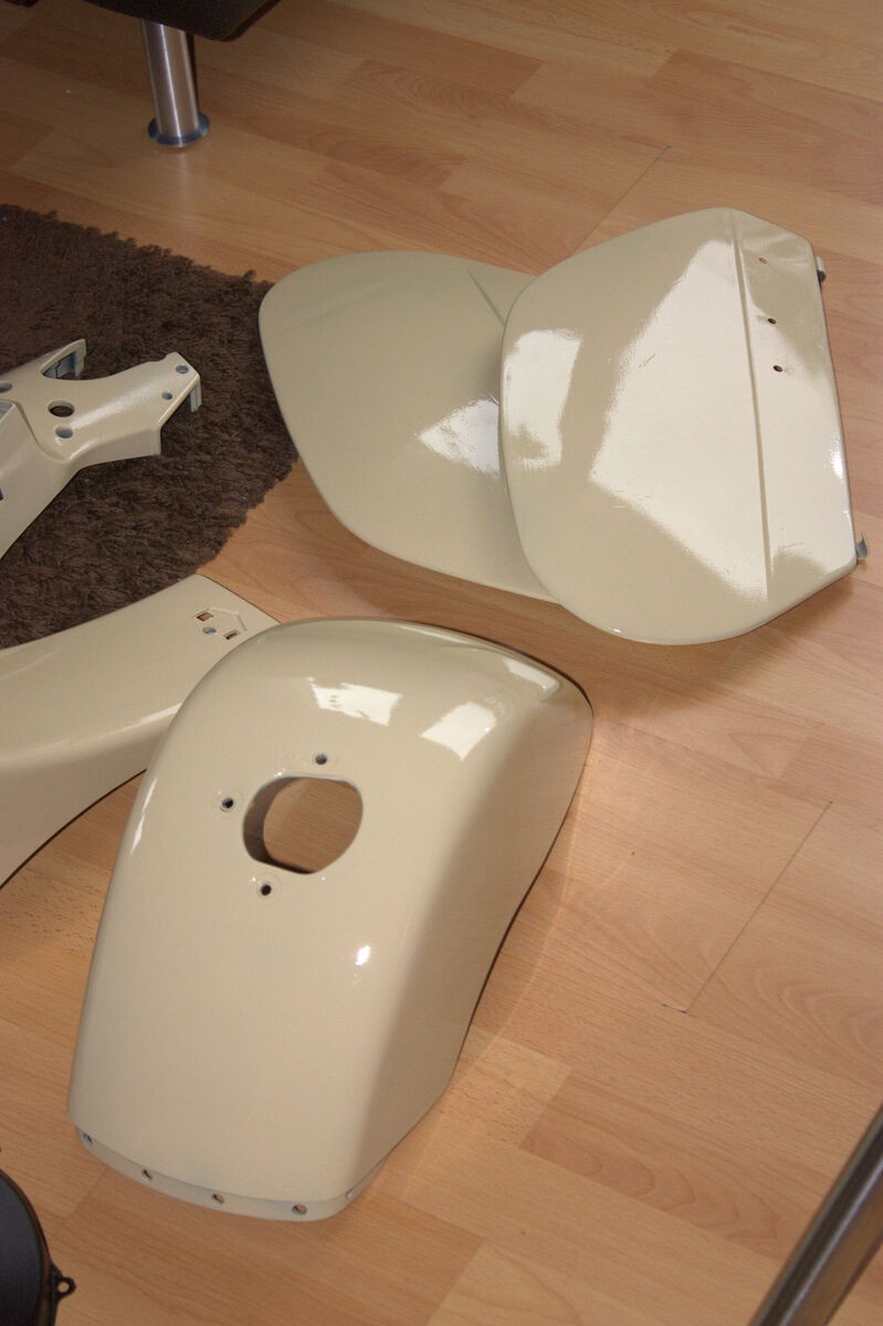

    Ich sage Euch, ein Keller ist der wohl schlechteste Ort zum lackieren :)
    Wenn er nicht gerade dafür ausgelegt wurde.
    So habe jetzt einen großteil der Anbauteile lackiert. Langsam will ich zum Abschluss kommen. Daher nur zwei Schichten Basislack und zwei Schichten Klarlack.
    Bilder gibt es wenns trocken ist.

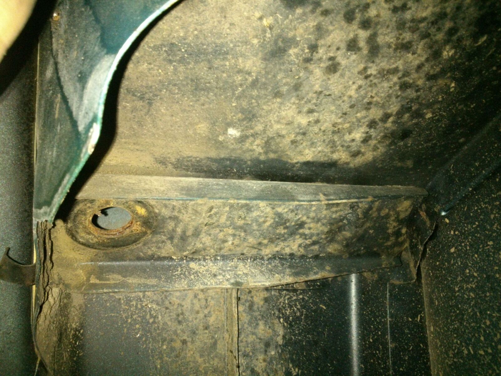

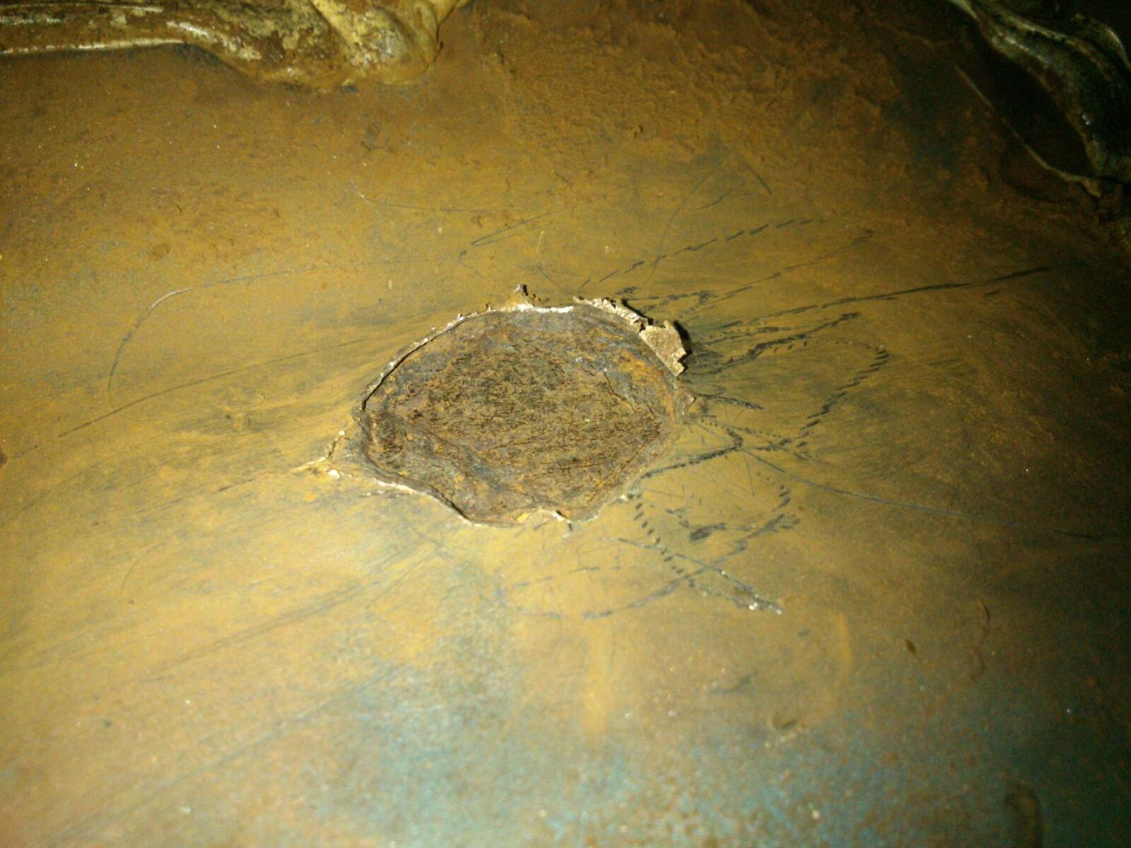

    Hi Leute,
    lass es gerade etwas schleifen. Im wahrsten Sinne :)
    Habe beim sauber machen des Rahmens eine Durchrostung gefunden. Innen in der nähe der Stroßdämpferaufnahme.
    Bin gerade dabei den groben Rost mechanisch zu entfernen.
    Auf alle Fälle ist hier das Bleck durch. Hat einer von Euch hier auch schon mal Rost gehabt.
    Ich hatte geplant, Rost weg, Brunox drauf und dann überlackieren. Hoffen das es lange hält :)
    Tips oder Ratschläge?
    Giuseppe

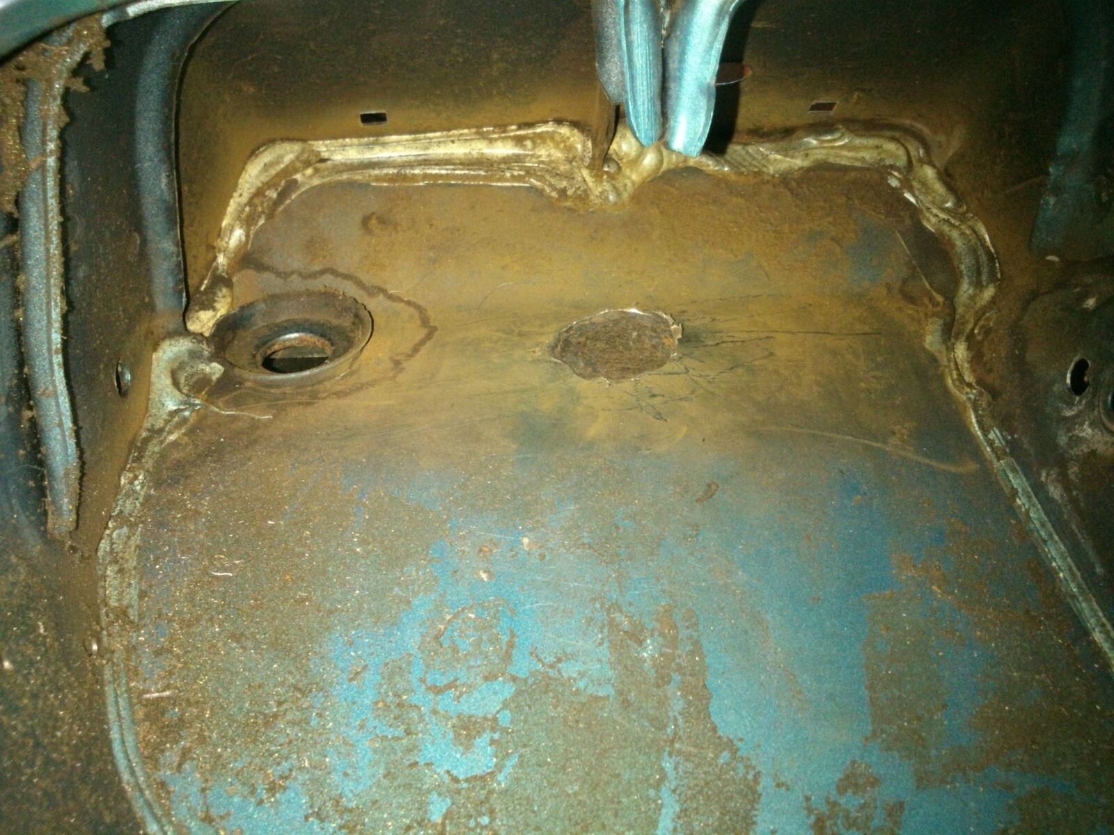

    Hat was von nem Mondkrater.
    Hier die Ansicht von unten. Sieht soweit gut aus

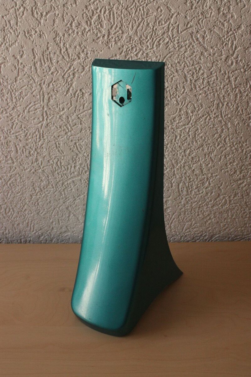

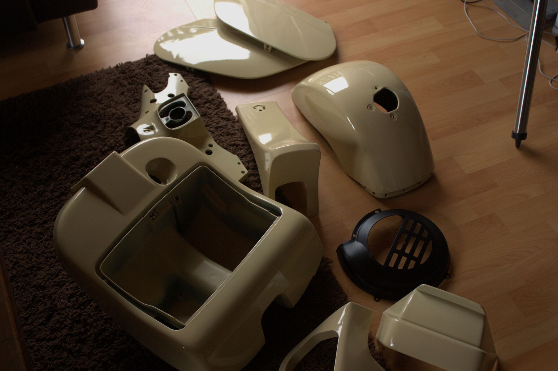

    wollte kurz mal ein Update schreiben. Habe es nicht lassen können und heute mal ein paar Testlackierungen gemacht. Vorweg, wie man sehen kann habe ich mich für Creme entschieden. Warum? Nun edliche Teile wie Spiegel, Sitzbank, Fussmatte, Kantenschutz, all diese Teile sind in einem Farbton wie auf dem unteren Bild zu sehen.
    Da ich jetzt hier kein Geld ausgeben wollte, eine andere Farbe dieser Teile hätte mir mehr zugesagt, musste eine Farbe her die zu diesen Anbauteilen passt. Ich finde nach den ersten Test ist die Wahl nicht schlecht ausgefallen. Wenn die Teile noch mit Klarlack überzogen sind sollte es richtig gut aussehen. So hoffe ich zumindest :)
    original noch ungeschliffen

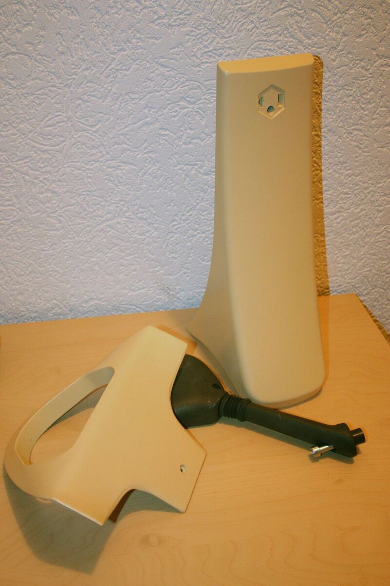

    hier die Kaskade und die Tachoumrandung, fehlt noch der Klarlack
