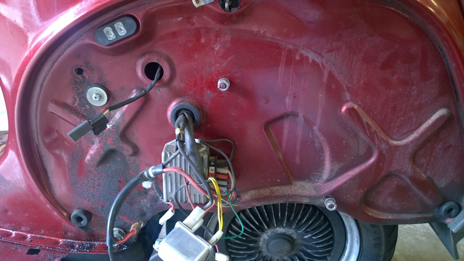

Moin,
ich komme gerade von einer Fachwerkstatt.
Das Kabel ist ohne Bedeutung.
Manche Maschinen waren wohl für ABS vorgesehen.
Daher stammt das Kabel.
Rainer -
Moin,
ich hatte mich bereits vorgestellt; bin stolzer Besitzer einer Cosa 200.
Nach der Überführungsfahrt offenbarte sich ein großes Dilemma; die Cosa tropft aus allen Löchern.
Eigentlich hatte ich die Generalüberholung für den Herbst geplant.
Nun bin ich gezwungen, es sofort zu tun; irgendwie hat sie sich wohl kaputt gestanden.
Das Kabel (oben links im Bild) hat keinen Partner; es hing einfach da so rum.
Weiß jemand, wofür es gedacht ist?
Wenn alles klappt, habe ich bald den Motor raus; mal sehen, was sonst noch so kommt.
Vielen Dank im Voraus.
Rainer
