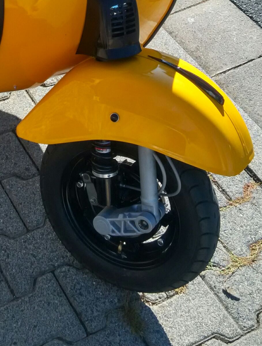

    Zitat von m0ritz
    Ungekürzt? Hast du die Adapterplatten selbst gebaut oder gekauft?
    Was haste vor, V50 mit PK Gabel hat noch den Vorteil der besseren Bremse.

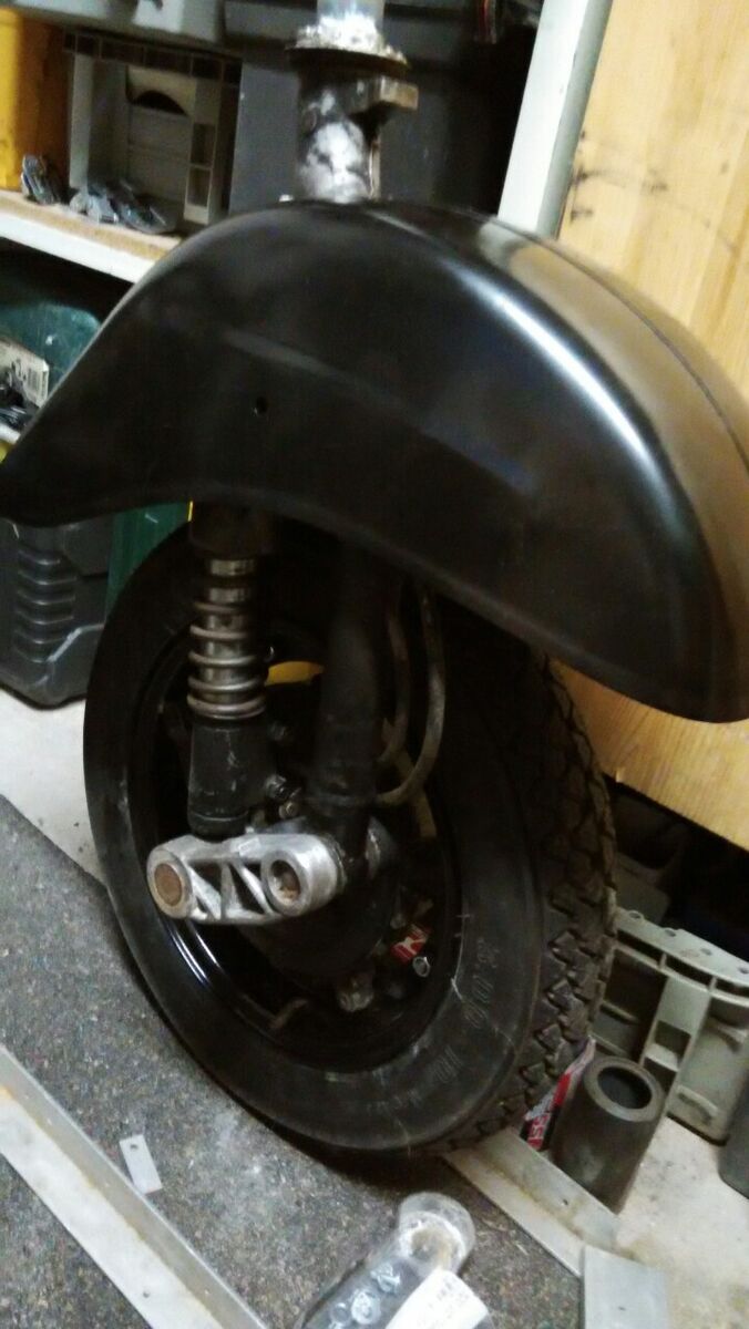

    Vorher:
    Nachher:
    Ca. insgesamt 3-4cm niedriger.
    Habe den kürzesten ZIP SP Dämpfer genommen und den oberen Halter ca. 1cm höher.

    • Piitt
    • October 9, 2018 at 19:52
    Aluplatte 50x9mm Stärke zugeschnitten in ca. 20 mm Breite Streifen, eine Seite Senklöcher rein und an den Original Gabellöcher angeschraubt und die Teile solange gedreht/ gefeilt bis sie zu den V50 Koti Originallöchern hier passt. Höhe vorn/ hinten feilen am besten mit montierte Gabel im Roller, wegen Neigung und evtl. Abstandsprobleme zum Beinschild ( rechts/ linkseinschlagen des Lenkers). Seitenloch vor dem Dämpfer ein Stück Edelstahlblech zuschneiden und zwei Löcher rein weil das Loch zum PK Kotflügel versetzt ist, hier geht aber auch neu bohren. Habe in meinen Threat vorher/ nachher (der V50 Koti stand richtig hoch in PKgabel) und von der Anpassung Bilder drin.
