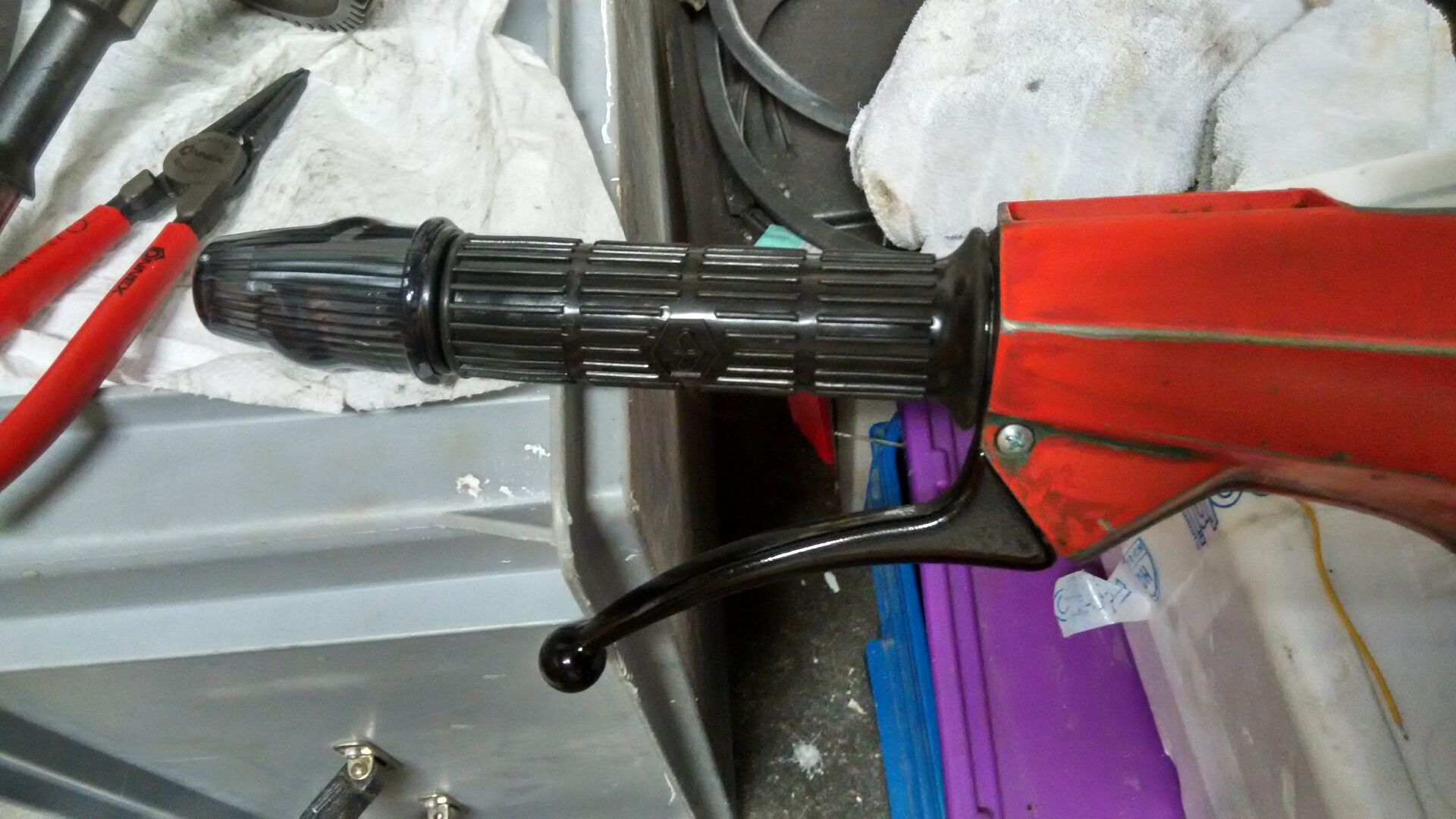

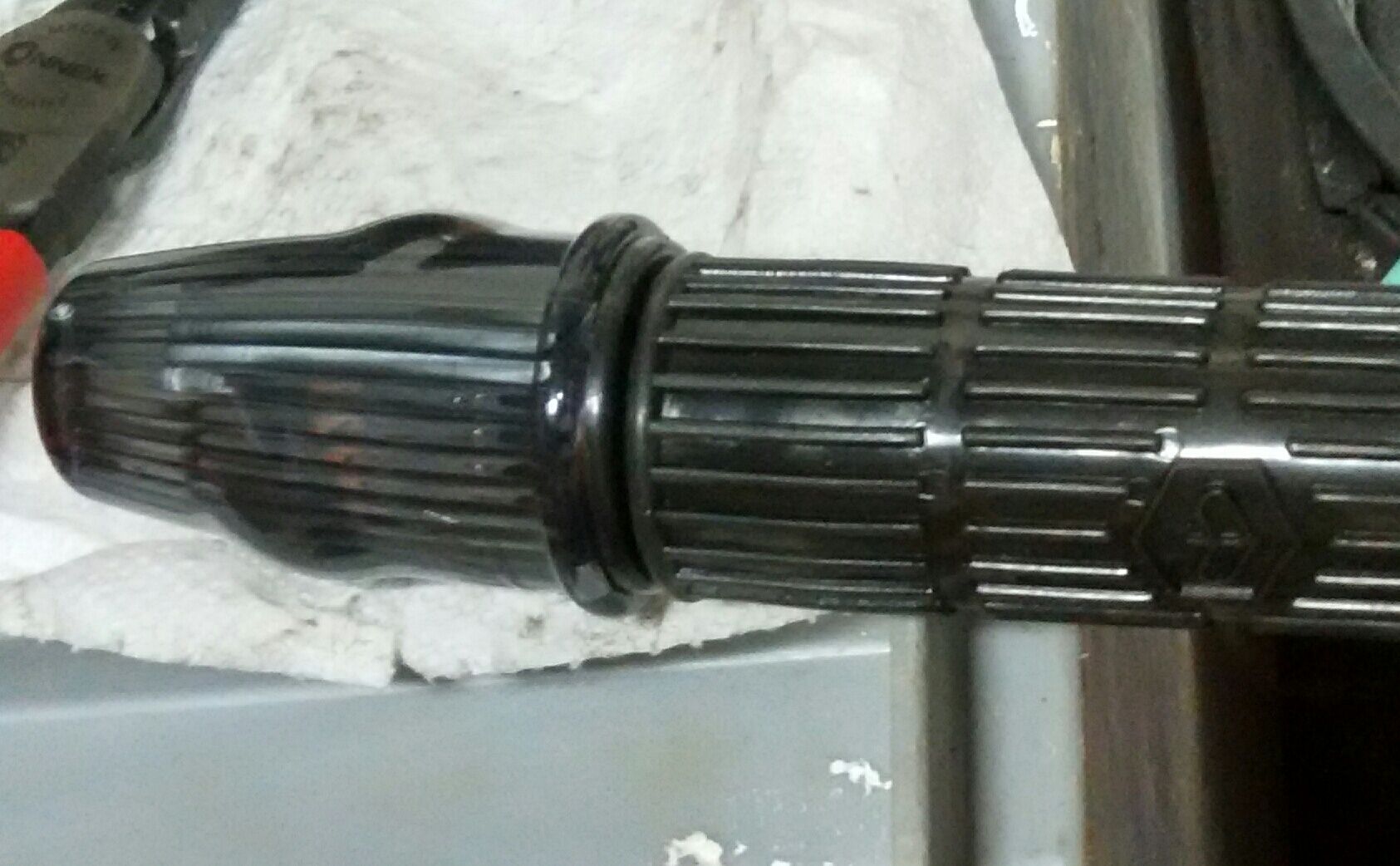

    So, mal neue Moto Nostra LED Lenkerendblinker Anprobe. Einzig allein was mir nicht gefällt, ist der silberne Bügel, lackier ich einfach schwarz.
    Erst mal mit 18er Cu.rohr und 18/18 Lötmuffe zusammengesetzt (Blinkerhalter passt genau rein!), sollte sich ja nicht drehen (wie beim Original), muss mir nur noch eine Sicherung basteln daß das Rohr im Griffrohr bleibt.
