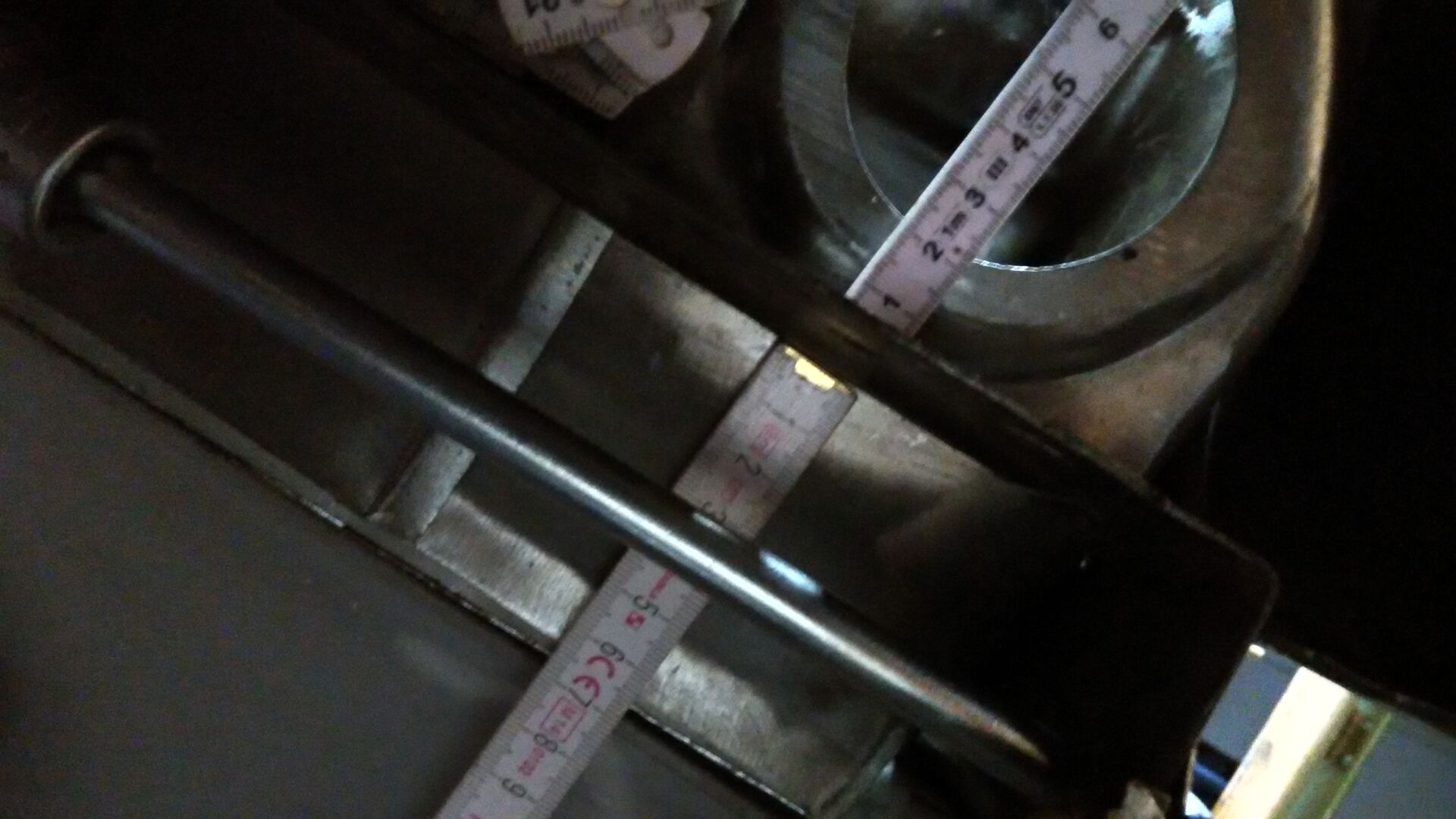

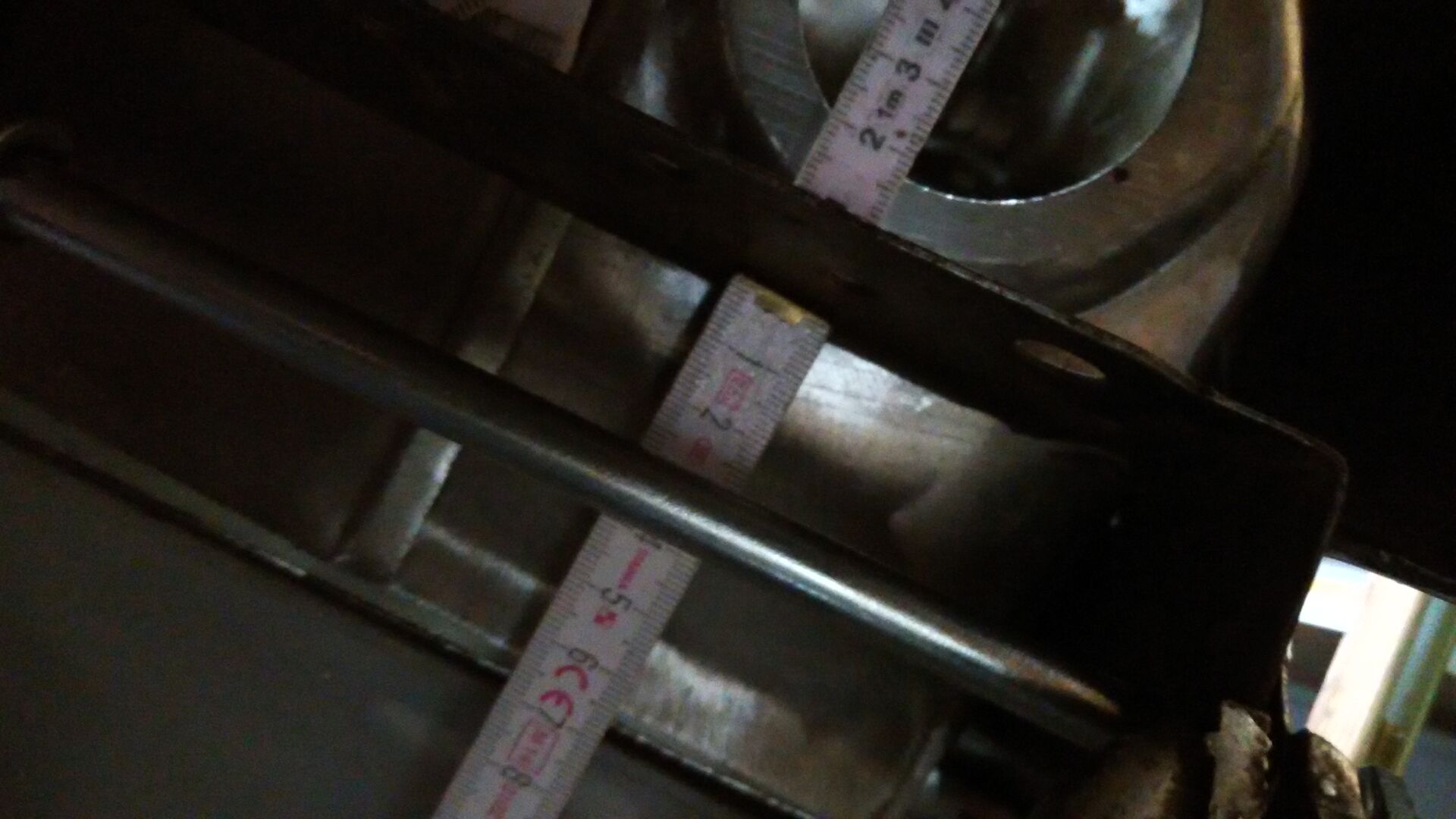

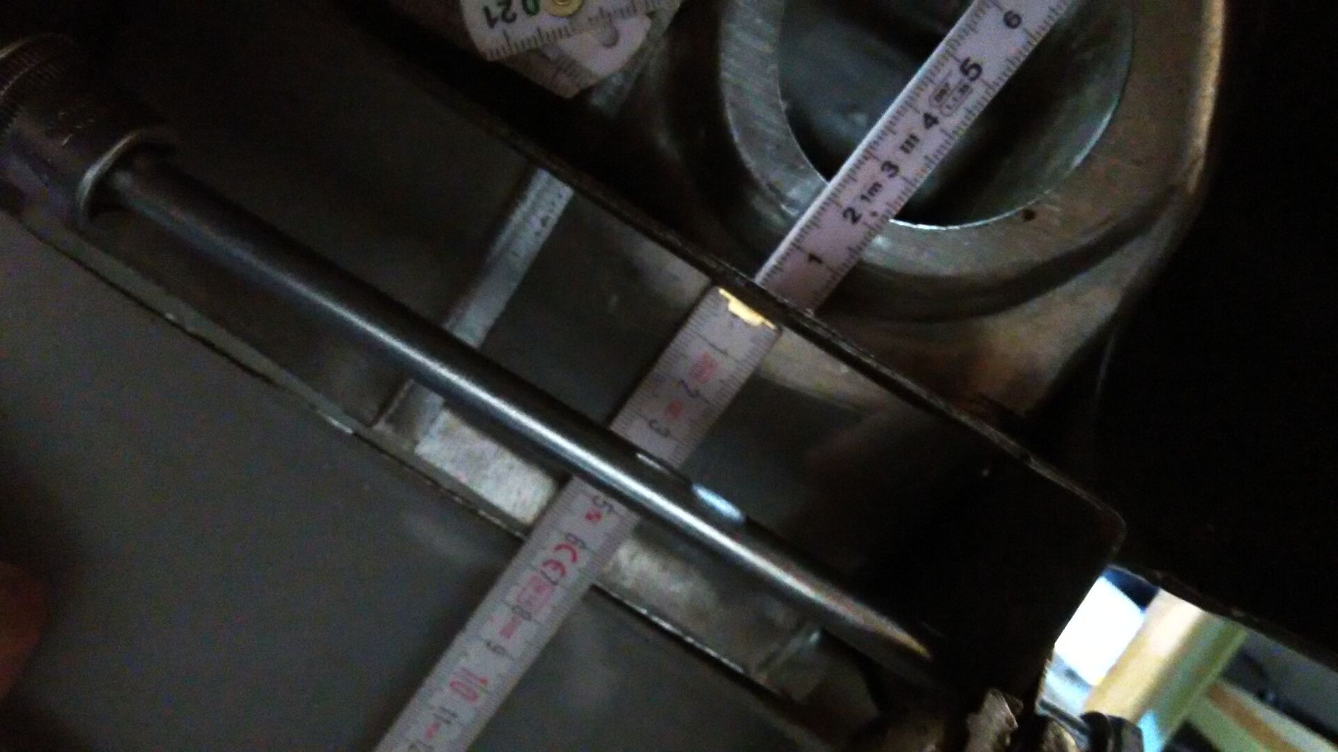

    • November 18, 2017 at 10:13
    Hier noch der vergleich der Bilder:
    Evtl. doch mal im Vergaserraum messen.
    Danke!

    • Piitt
    • November 18, 2017 at 09:48
    Zitat von seb.d.
    von schwingenachse bis Anfang Bohrung sind es 55mm.
    Das ist ja das Maß das wichtig ist.
    Kannst du mir sagen wie lang deine umgebördelte Kante vom Beinschild hinten ist?
    Und liegt der Zollstock an der Achse an, weil wenn man den Foto/(Blick)winkel verändert hat man anderes Maß.
    Habe da etwas weniger bis unten (75mm)
    und Loch (50mm)

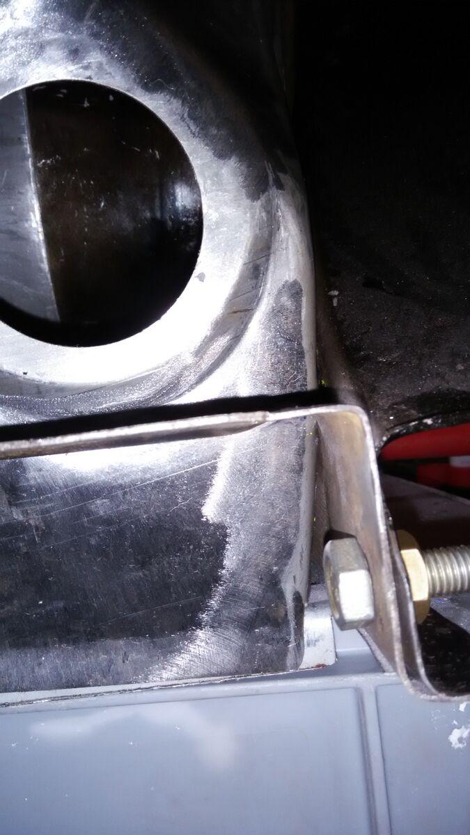

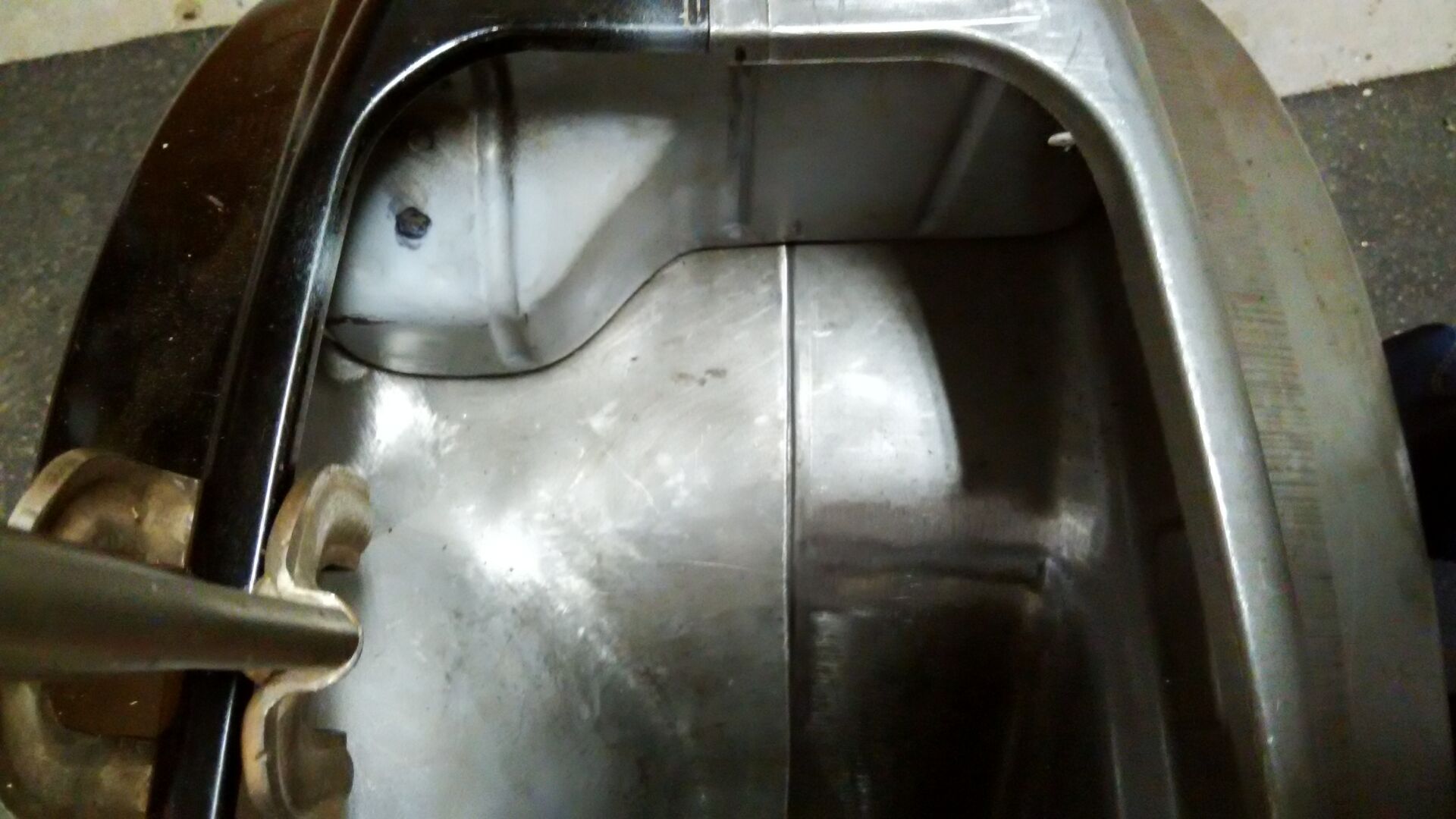

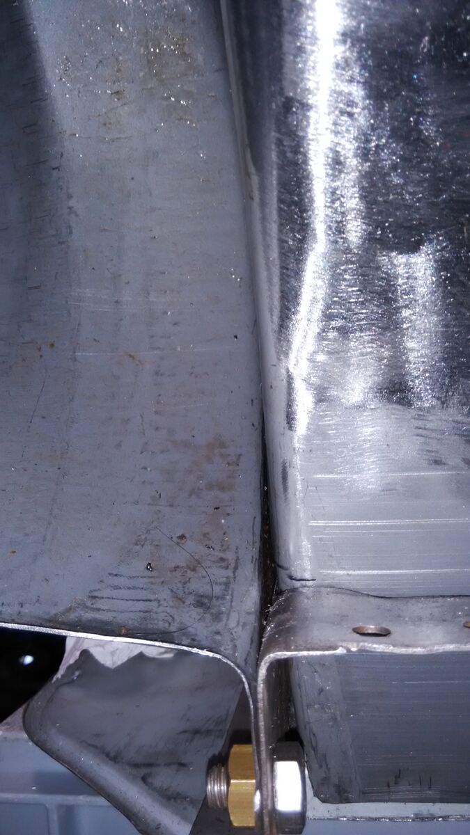

    • November 18, 2017 at 09:29
    mit schweissen wird heute nix, habe gestern noch Rep.bech geschnitten und gebogen, das Spritzblech sitzt unten immer noch nicht richtig.
    Oben ist Dämpferaufnahme und Spritzblech jetzt so wie es soll.
    Habe kurz vor dem Beinschild in den Ecken noch ne keilförmige offene Ecke.
    Hat jemand von den Ecken mal ein "Originalbild"?

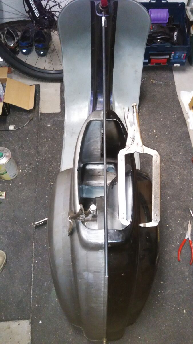

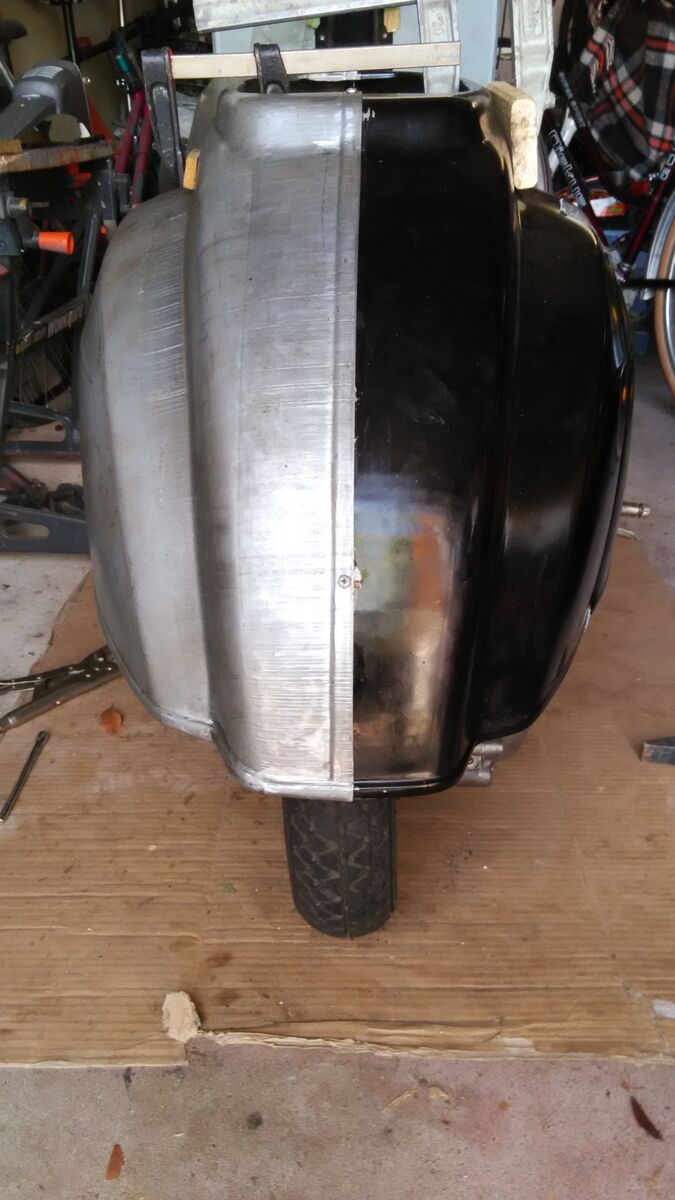

    • November 14, 2017 at 22:58
    Heute den Ar*** gerichtet, also weiter nach links, siehe Bild oben mit Motor und Rad, war etwa 2cm zuweit rechts. Samstag noch ungefähr 90 Löcher zum Punktschweißen setzen/ bohren.
    Dann alles auseinander, entlacken, grundieren und evtl. am Samstag erste Punkte setzen zum fixieren, dannach Kontrolle.
    Muss noch mir die Reihenfolge beim schweissen überlegen, nicht daß nachher ein Blech nicht mehr platzieren werden kann.

    • November 12, 2017 at 21:05
    Absolut geil!
    Mehr als ich eigendlich Dir an Arbeit machen wollte, mit Zeichnung und allem.
    Dankeschön!!! 2-)2-)2-)2-)2-)
