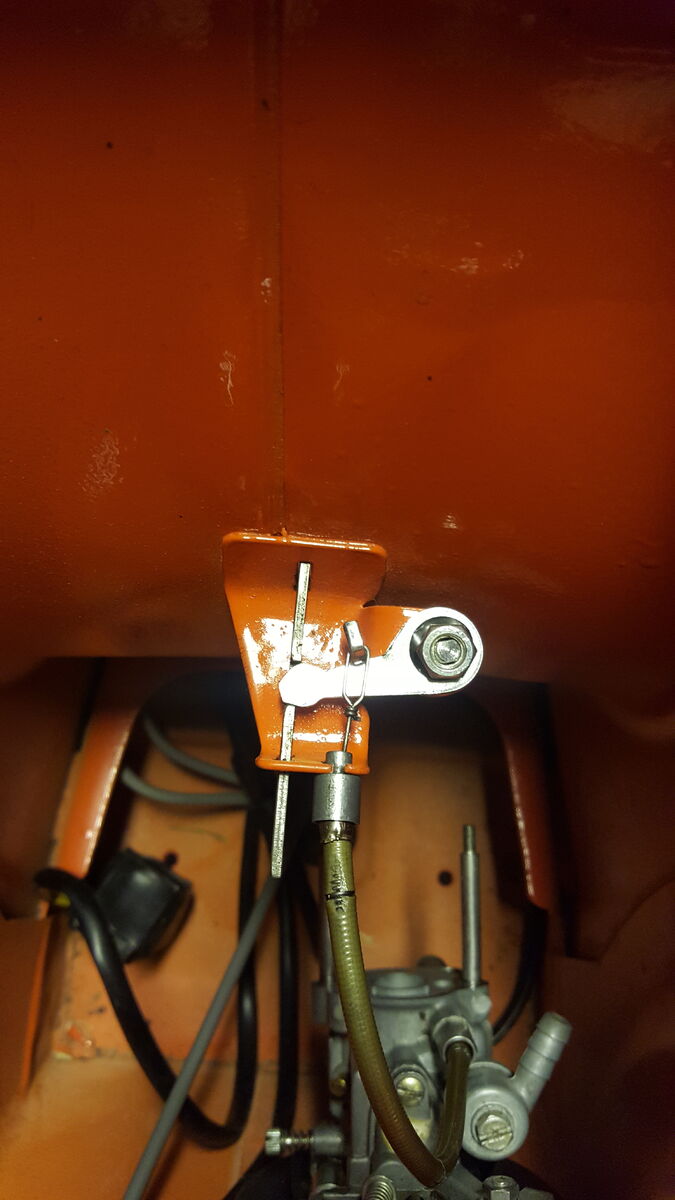

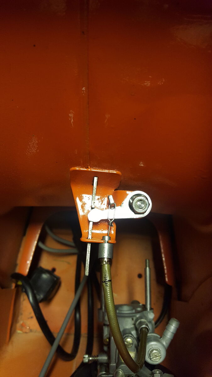

Das Anziehen der Schraube hat es gebracht! Herzlichen Dank!
Beiträge von Vespareiter
Ok gute Idee, hatte sie erstmal zum Probieren angesetzt.
Im Bild sieht man übrigens den alten Zug verbaut, da der neue ja zu lang ist.
Ich zieh die Schraube Morgen mal fest.
Hallo
Ich habe bei meinem Restaurationsprojekt Vespa V50 Spezial Baujahr 79 V5B3T ein kleines Problemchen.
Choke Einbau:
Wird der Choke betätigt zieht die Feser in Ausgangslage zurück. Das Blech ist ja speziell geformt. Ich fürchte nun das das Blech (nachgekauft) und der originale Knopf zum Betätigen nicht zusammenpassen?!
Zu neu ist zu lang? Habe diesen versucht ein zu bauen und festgestellt, dass er gute 2cm zu lang ist. Ich habe mir dann überlegt ihn entsprechend zu kürzen und das Ende zu verdrillen bzw. so nach zu formen.
Bin für jeden Tipp dankbar.
Liebe Grüße
