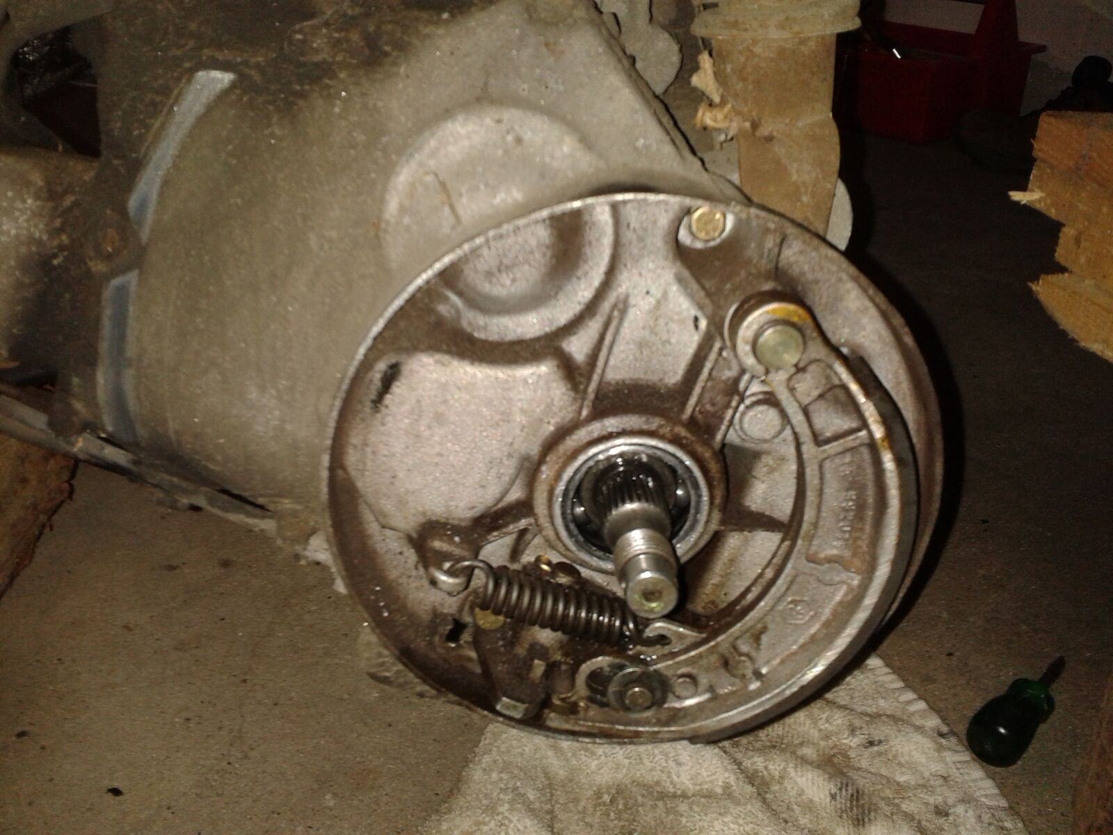

genau so wie auf dem bild so sieht es aus . Was ich meinte mit 2 Belegen war auf ein anderes fahrzeug bezogen meinte nicht die pk damit sorry Tippfehler
mit ner schreibenbremse da sind 2 belege drin .
Nur bei Trommel bremse da wusste ich nicht ob nur eine rein gehört.
ich hab nur ein Belag gesehen mir ist nicht bekannt das irgendein roller nur eine bremse hinten hat deswegen frag ich lieber nach da an der kiste mehr Krume sachen wahren als wie normal ist da war kaum was noch original teils auch Diverse teile die da selbst laut bauzeichnung dort nicht rein gehören .

Moin ist es richtig das bei der xl 2 automatik hinten nur eine Bremse drin ist und keine 2 Belege ?

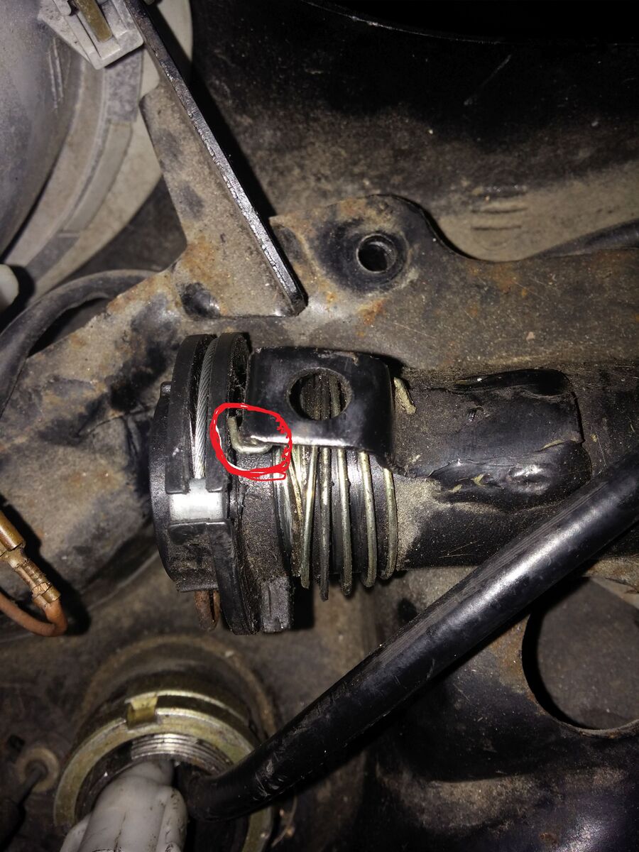

Sieht das auf Bild so in Ordnung aus weil der Griff geht nicht automatisch zurück .
kann mir noch einer sagen wie ich den Gaszug unten einbaue ?
Mir geht es um diese feder die da Eingekreist ist ob sie so sein oder ob sie woanders sitzen muss ?
dankööööööööööööööö
