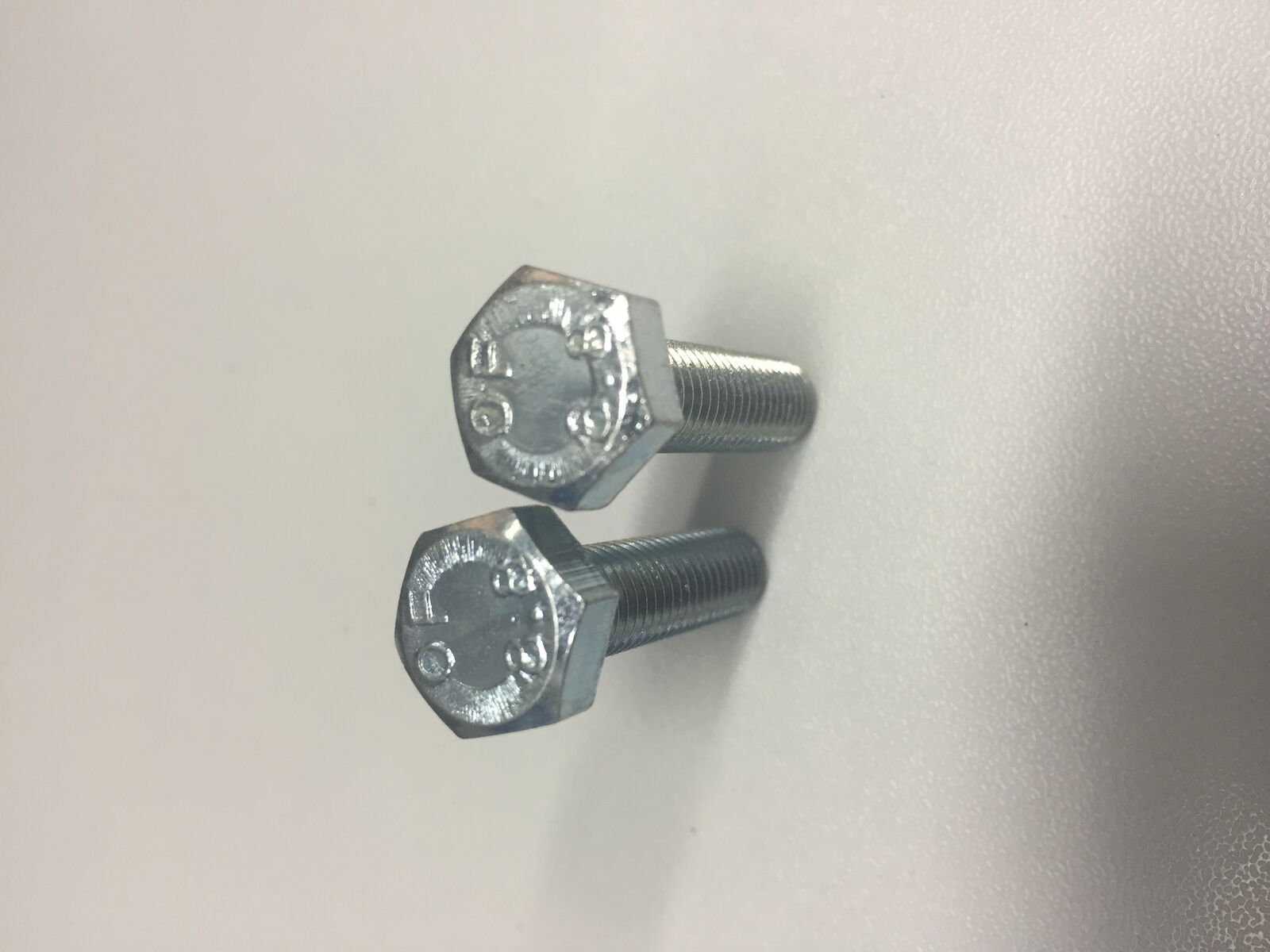

ja, aber es ging ja um die 6-kant Schraube
Naja, bei ner PX kommt da der Haltewinkel drunter, welcher den Tacho in den Deckel "klemmt" - hier anscheinend nicht.
Wieder was gelernt! -

Die 6-Kant-Schraube ist für den Haltewinkel, welcher den Tacho im lenkkopf fixiert!
Tacho sollte normalerweise nicht ruckeln - zu enger Radius beim Verlegen der Tachowelle? Tachowelle nicht geschmiert? Tachoantrieb kontrolliert?
