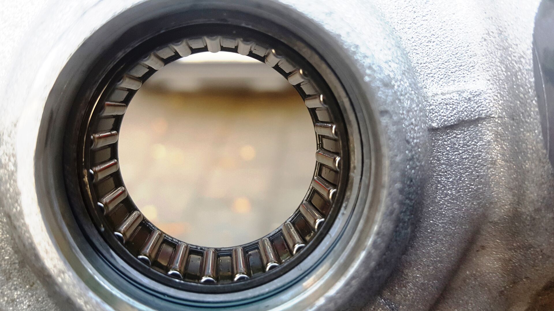

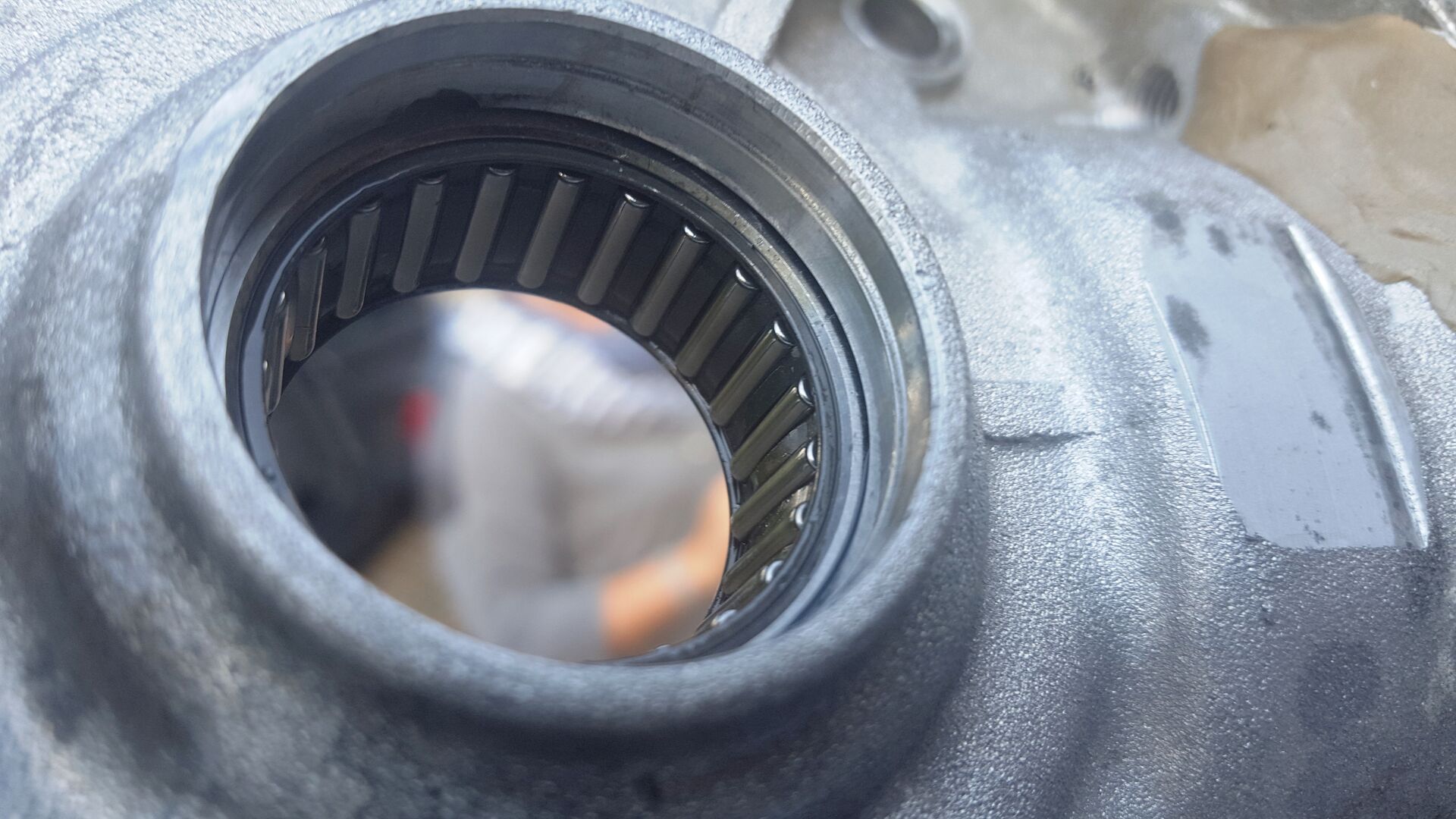

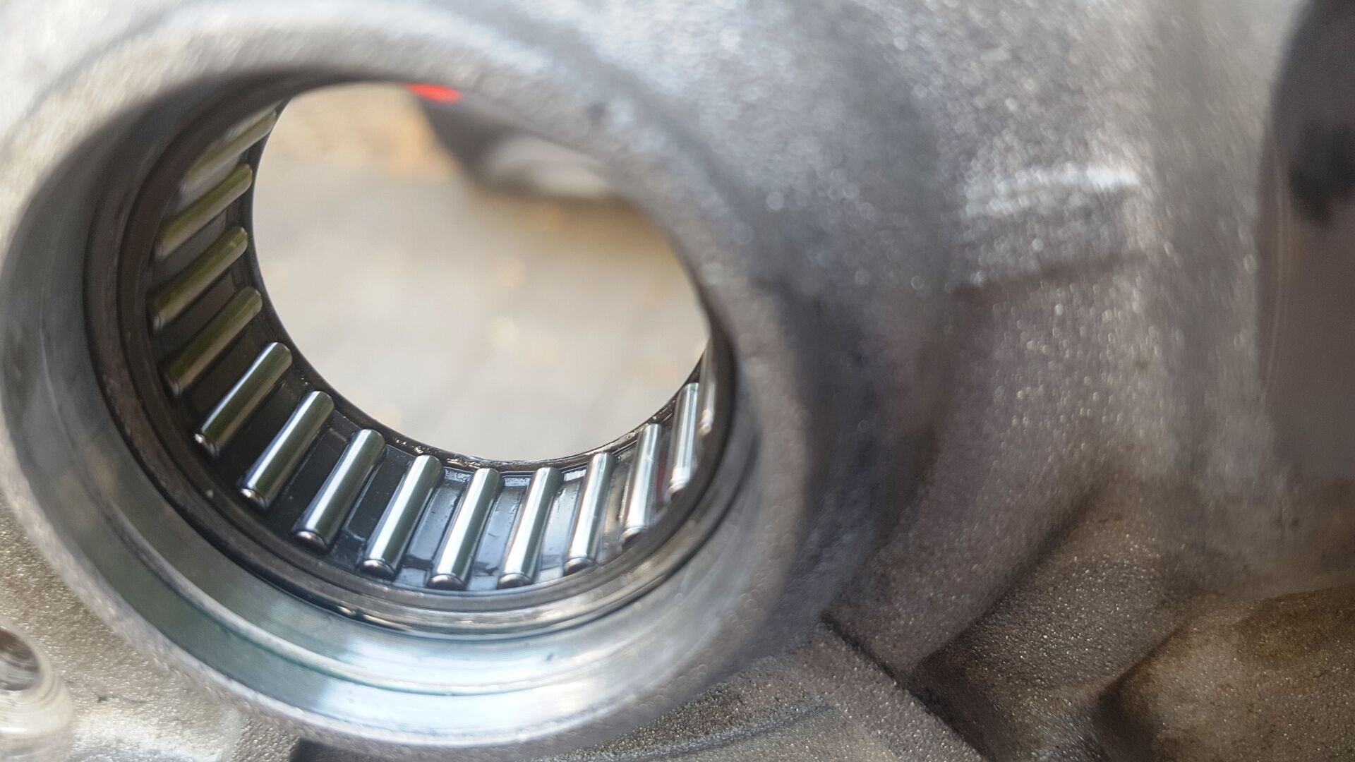

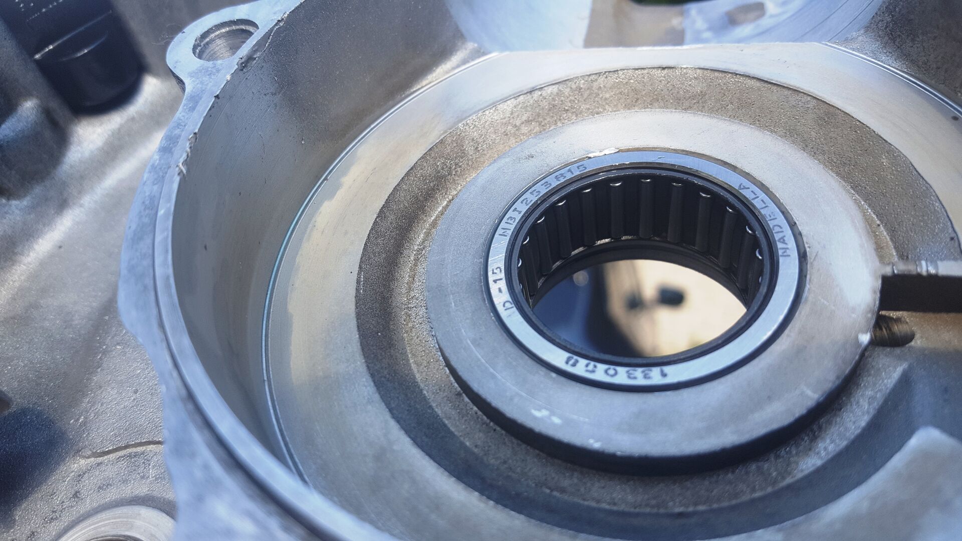

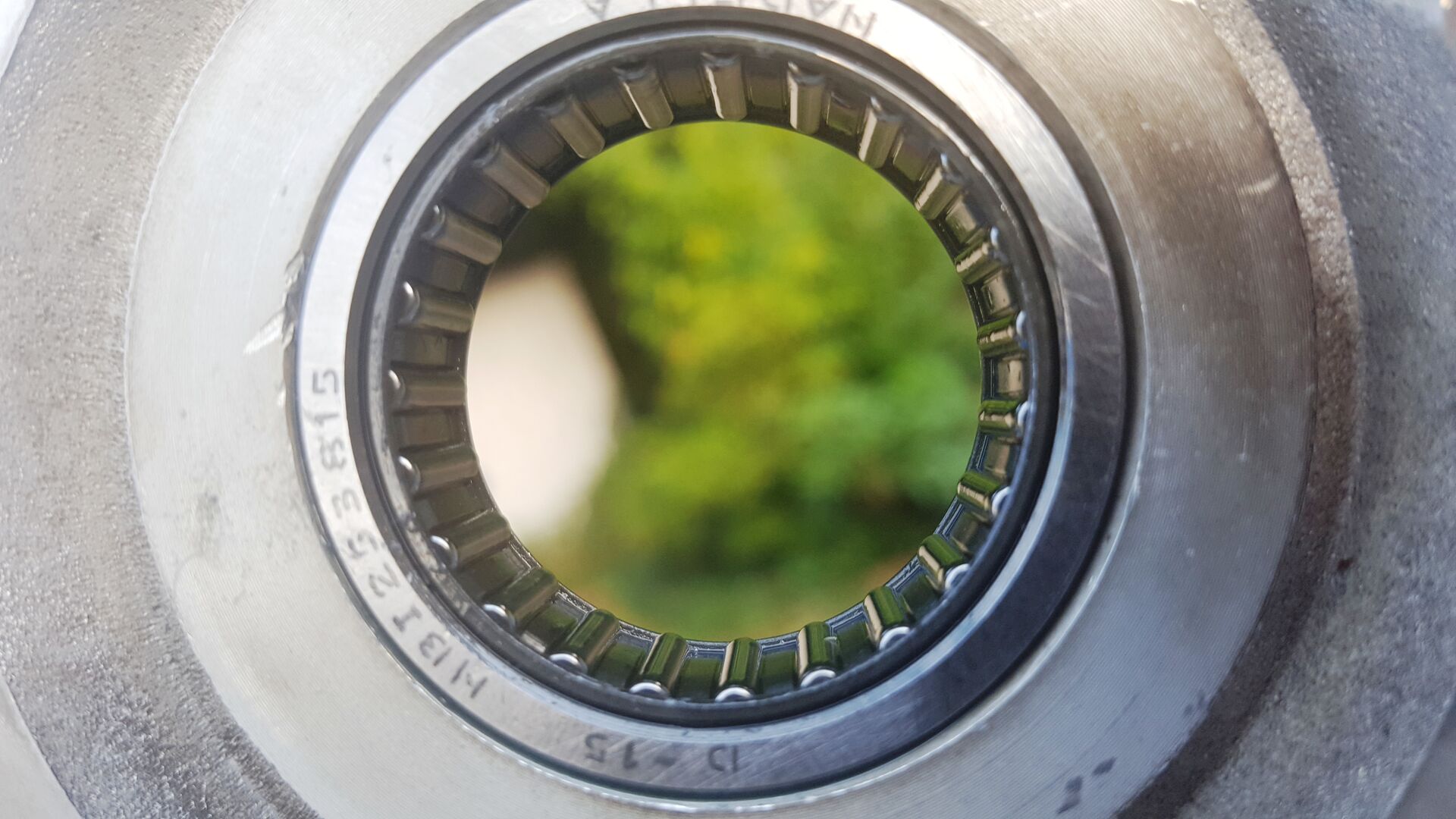

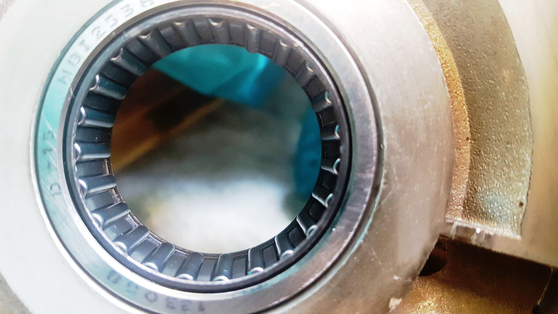

    so ich habe mal ein paar Bilder gemacht.
    Das Radial Spiel ist kaum spürbar, nur beim genauen hinsehen erkennt man eine minimale auf und ab bewegung.
    Lediglich wenn ich die Welle drehe gibt es minimale Knarz geräusche, wie als wenn feiner Dreck im Lager wäre.
    aber die gleichen geräusche habe ich auch beim Antriebswellen Lager in der kleinen Motorhälfte.
    von daher stufe ich das als normal ein.

    Heute habe ich den Motor soweit fertig gemacht Lager einbau etc.
    Beim einschlagen des Nadellagers der KW Limaseite, sind mehrere Nadeln raus geflogen 8|
    Die Nadeln konnte ich ohne Probleme wieder rein stecken!
    Jetzt weiß ich nicht ob das Lager hinüber ist, und ich lieber ein neues besorge.
    Zum Vorgang, Lager eingefroren, Gehäuse Warm gemacht, Lager angesetzt, leichte schläge mit Kunstoff Hammer, dann Teflon Platte auf gelegt und mit Hammer ein getrieben.
    Erst wollte das Lager nicht richtig rein, durch ein paar kräftige schläge ging es dann.
    Dabei sind einige Nadeln raus gesprungen.
    Was meint Ihr? Lager Schrott und lieber ein neues, oder brauche ich mir da keine Sorgen zu machen?

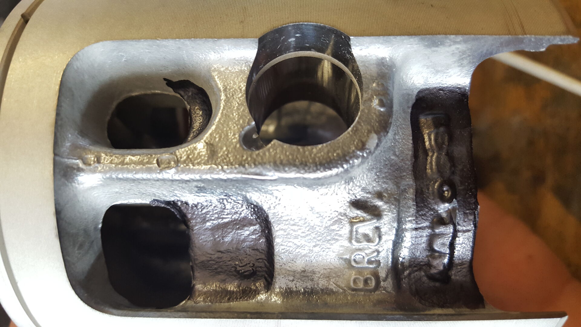

    • October 1, 2016 at 18:10

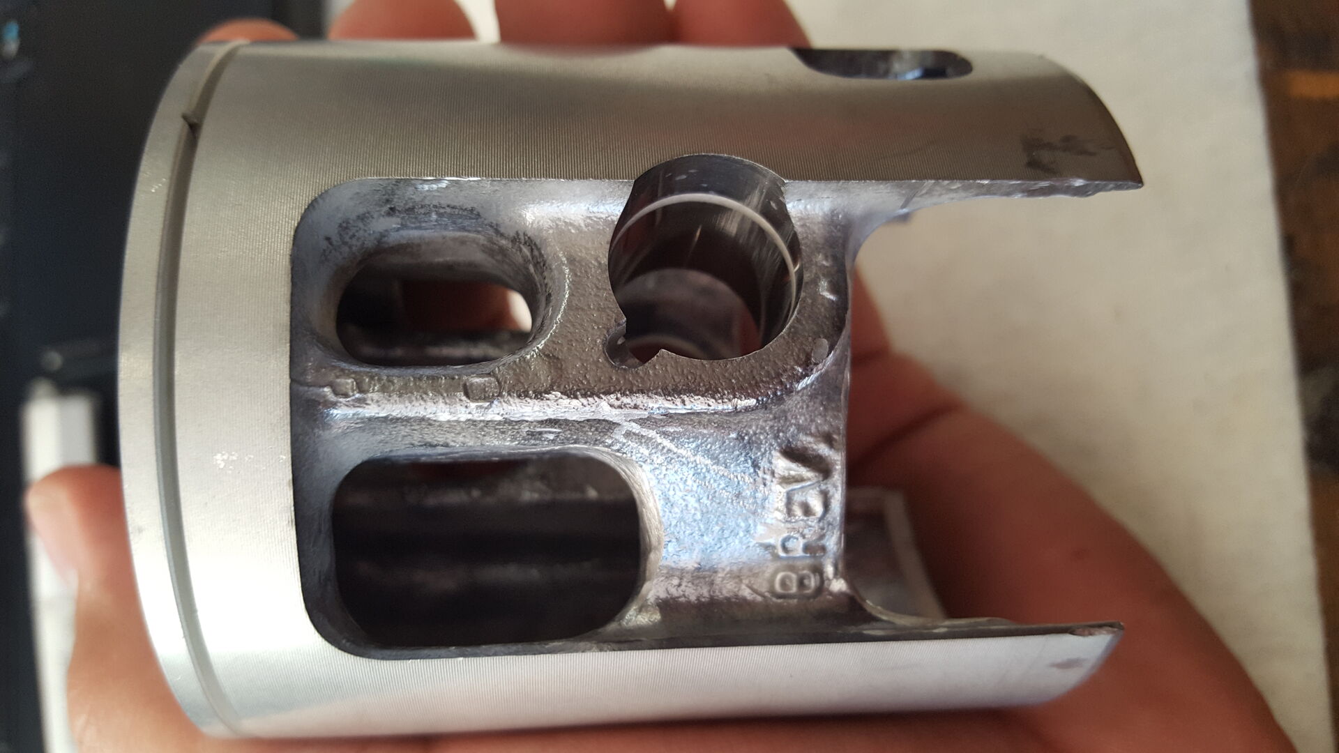

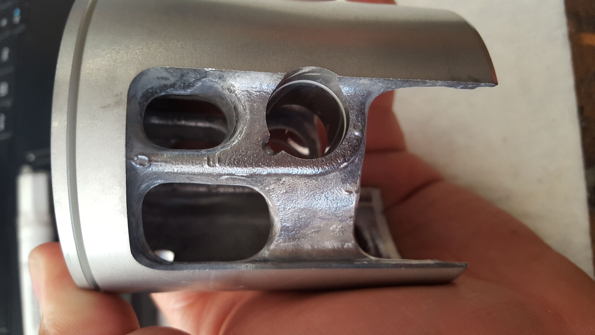

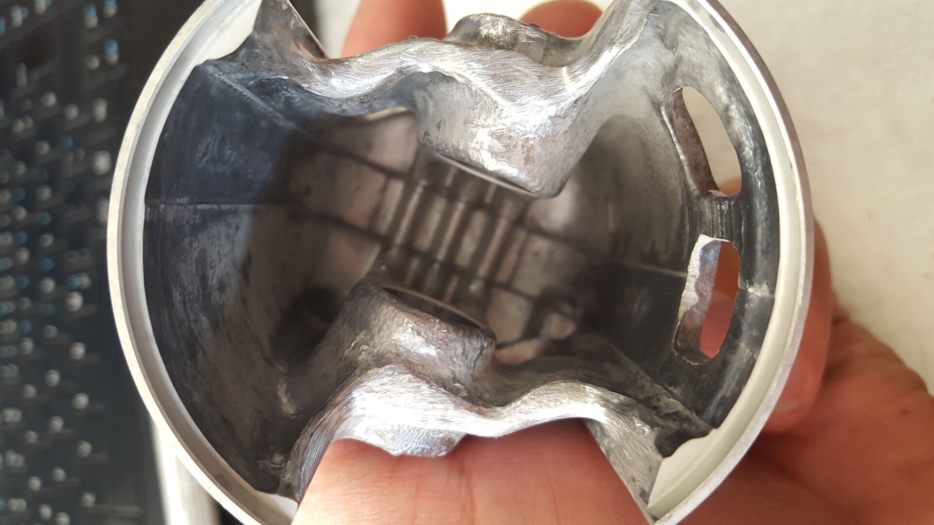

    so kolben fertig, kann das so bleiben oder sollte man da nochwas weg nehmen??

  • Motor Setup PX Lusso

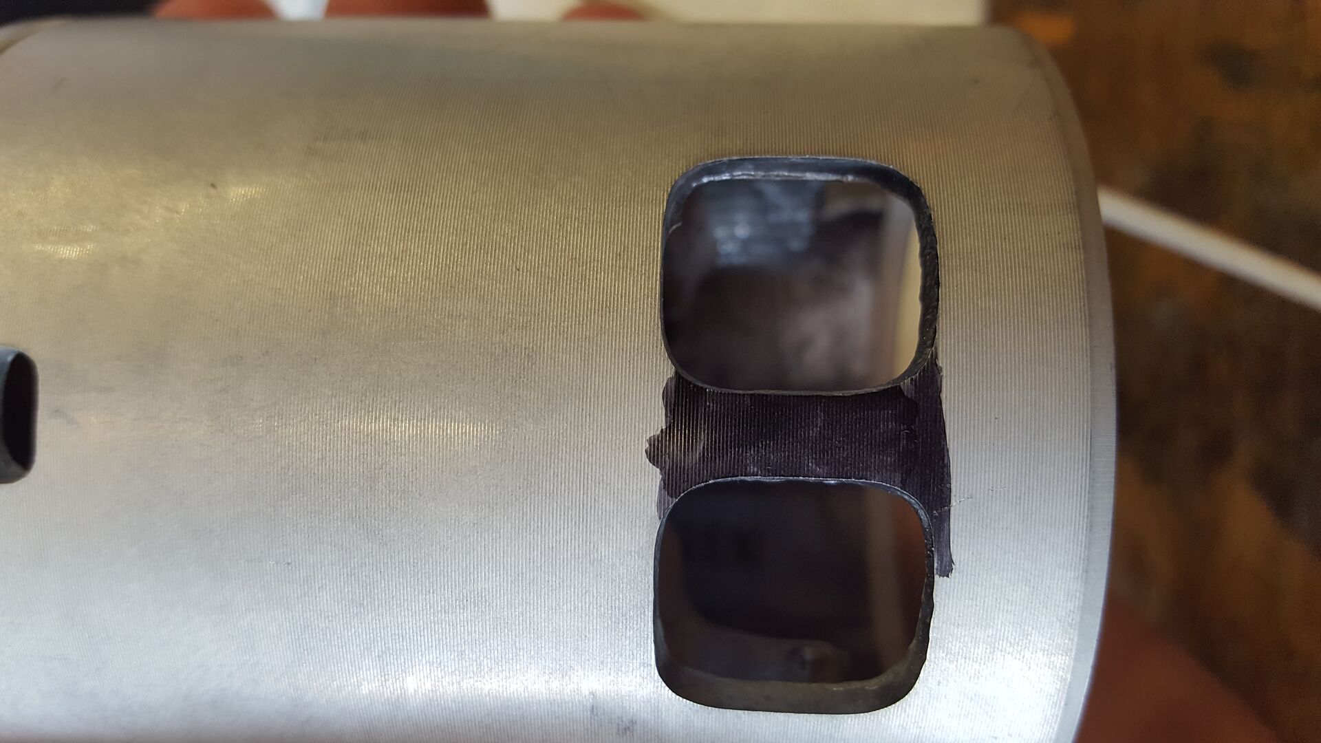

    • Jamil
    • October 1, 2016 at 16:39

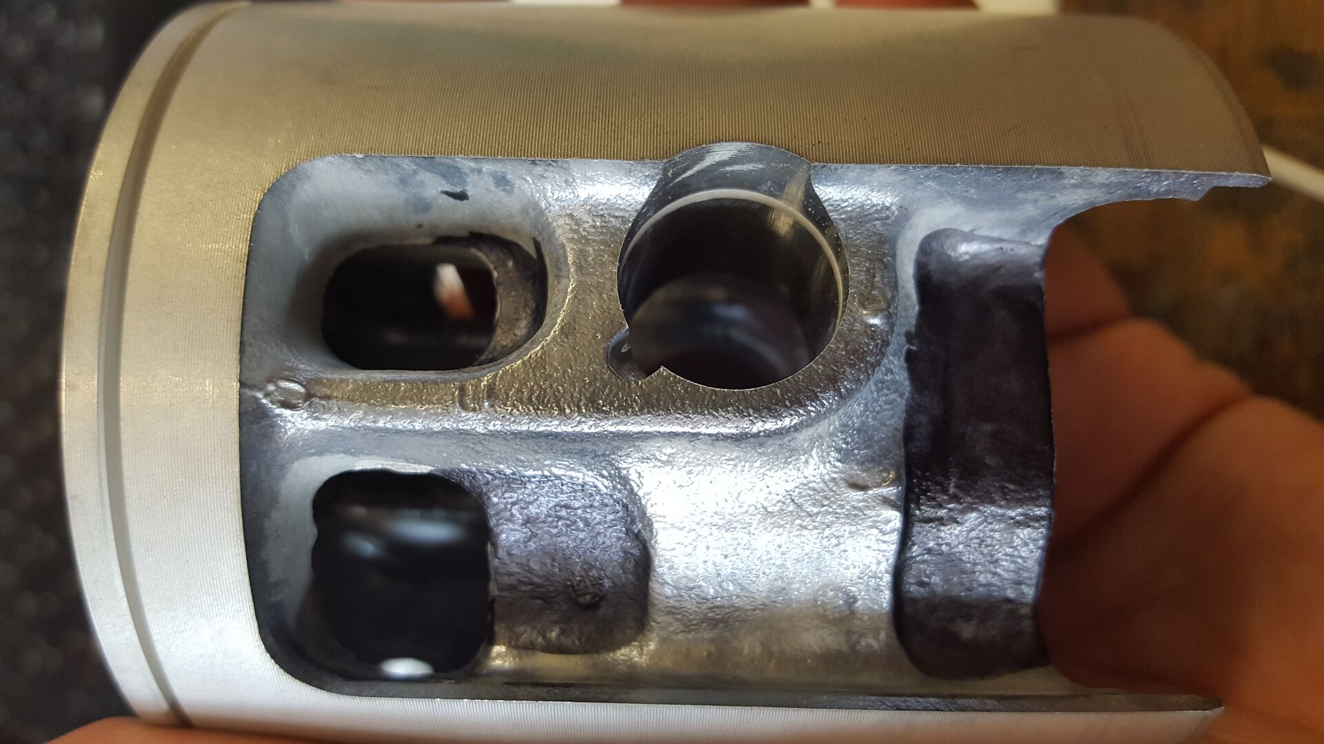

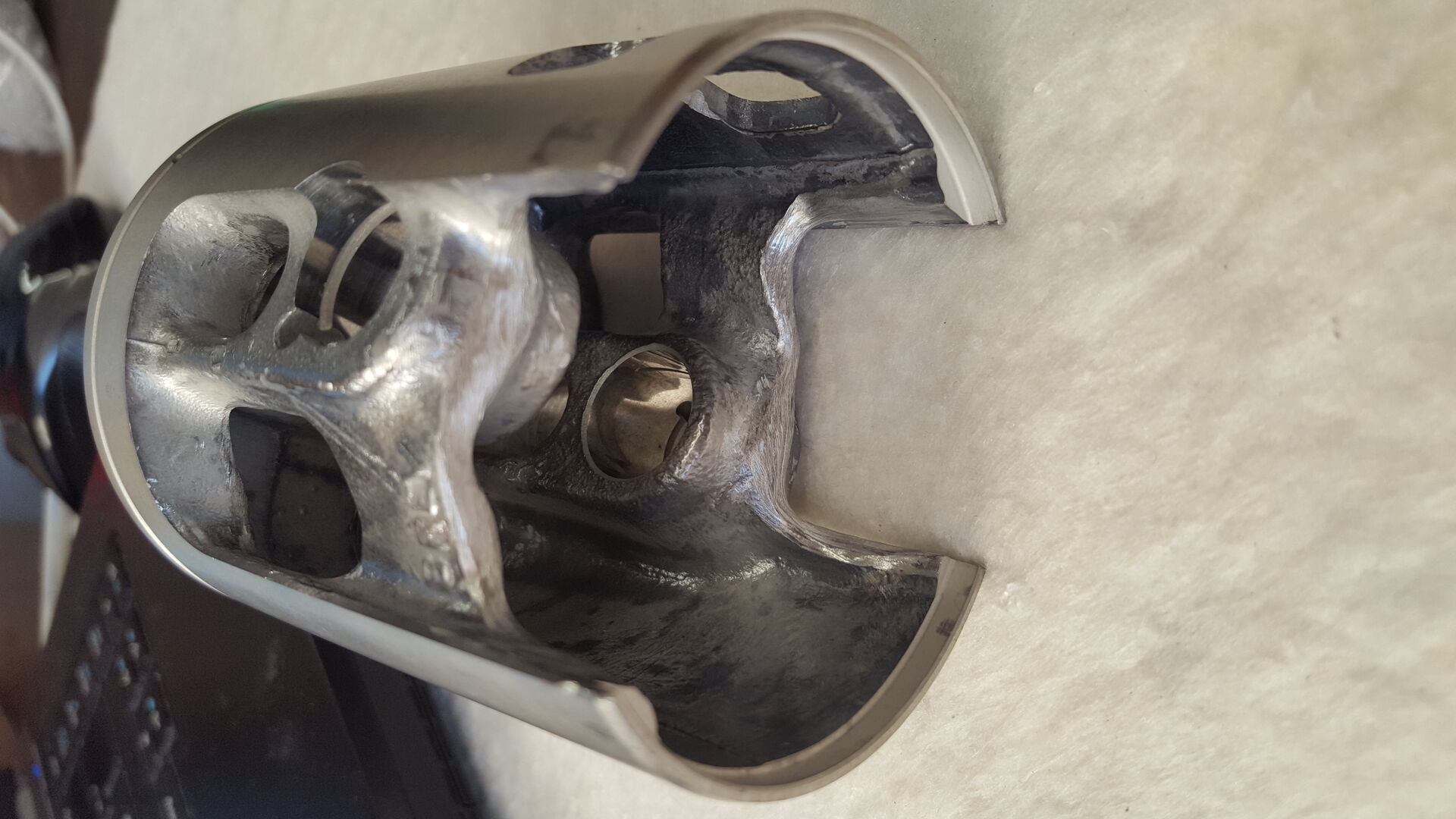

    So jetzt gleich will ich den Fräser am Kolben ansetzten, ich hoffe das dass was ich makiert habe so richtig ist.
    gibt es da noch etwas zu beachten?
