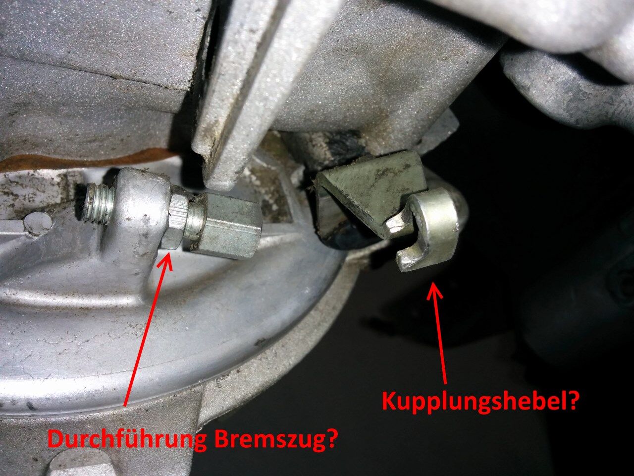

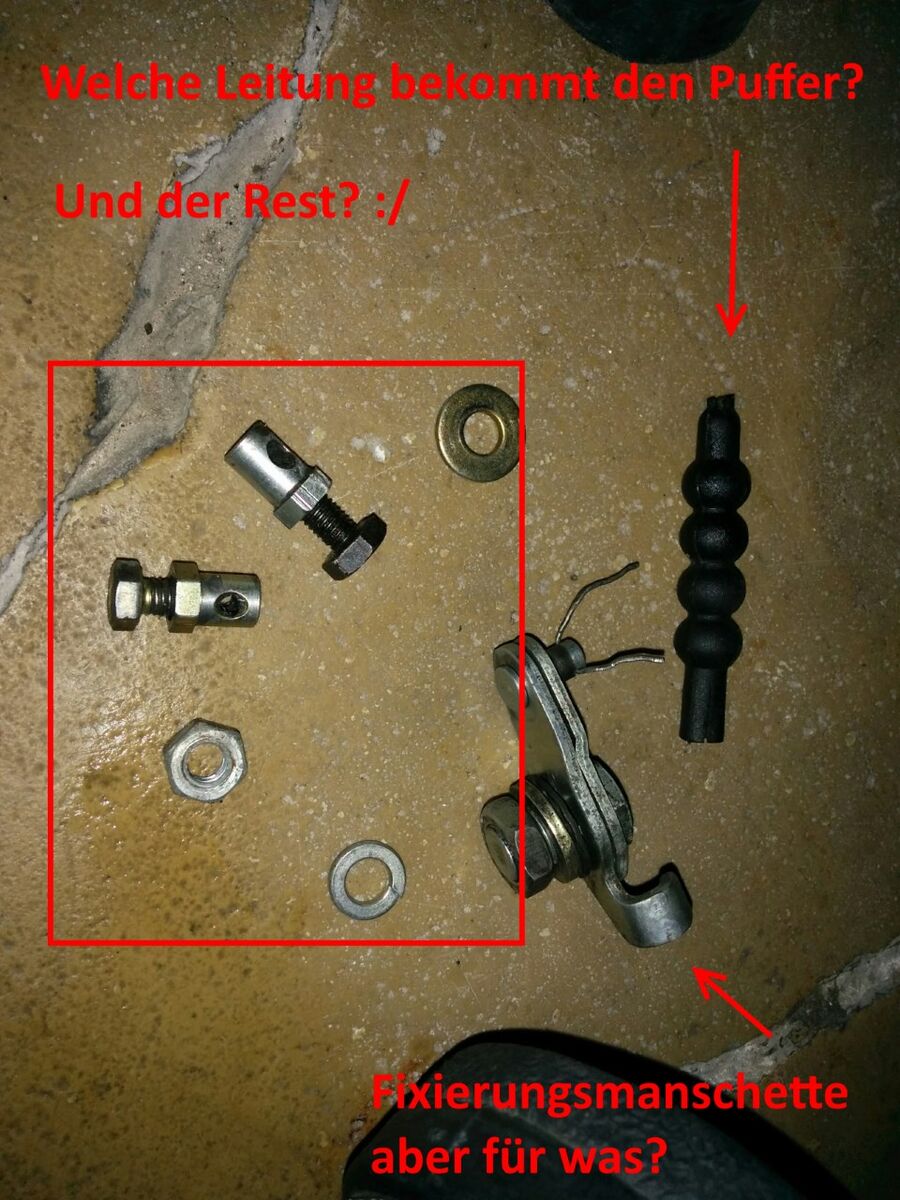

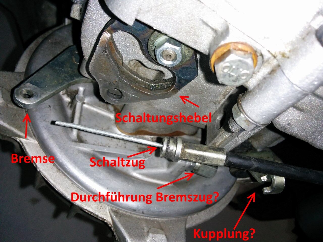

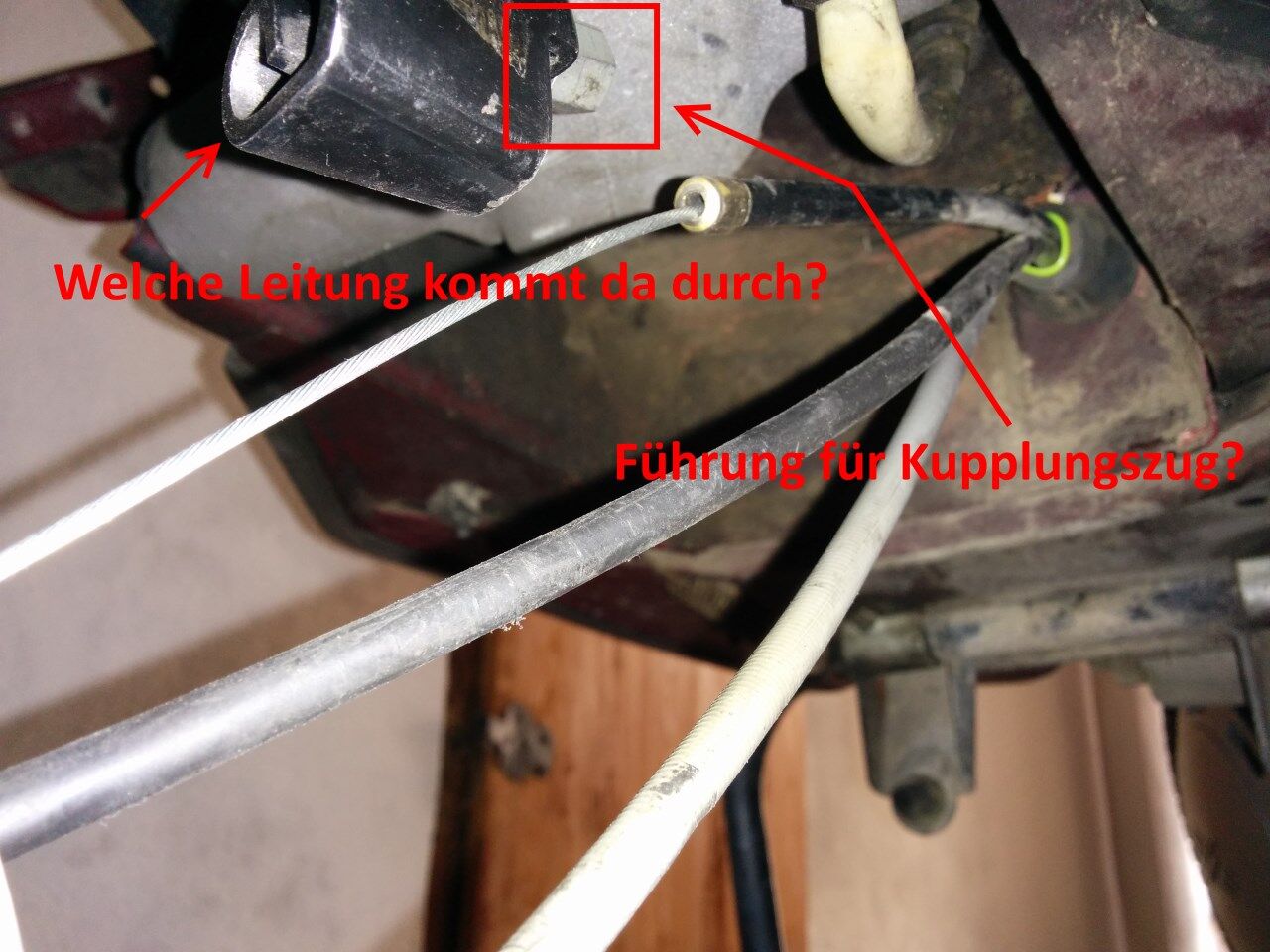

    habe im Oktober 2015 von meiner PK 50XL den Motor demontiert und wieder angebracht. Bei dem Ganzen habe ich auch den Kupplungszug erneuert. Leider habe ich die Bowdenzüge nicht wieder montiert, sodass ich jetzt nicht mehr genau weiß, was genau wo und vor allem wie ran gehört ?(
    Habe drei Züge, die hinten raus kommen. Kupplung, Bremse und Schaltung. Eine große Schwarze Durchlauf Halterung, wo mindestens ein (oder zwei, oder drei ?) Zug durch soll. Dazu kommt noch eine Art Manschette zur Fixierung einer der drei Züge. Hier weis ich leider gar nicht mehr, welcher hierfür vorgesehen war.
    Um das ganze einfacher zu machen, habe ich euch ein paar Fotos gemacht. Habe bisher irgendwo ein Übersichtsbild/Video/Anleitung gefunden, das alle Fragen eindeutig beantwortet hat. Hoffentlich könnt ihr mir ja bei der Suche nach der richtigen Monate helfen :)
