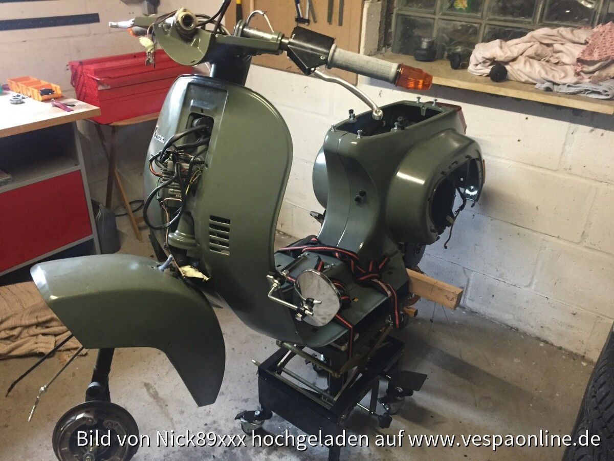

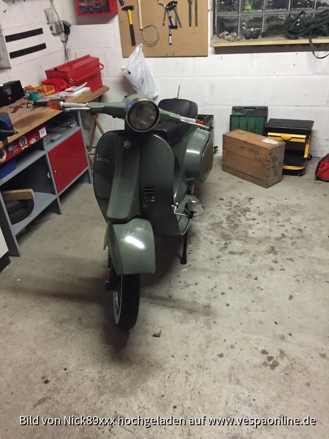

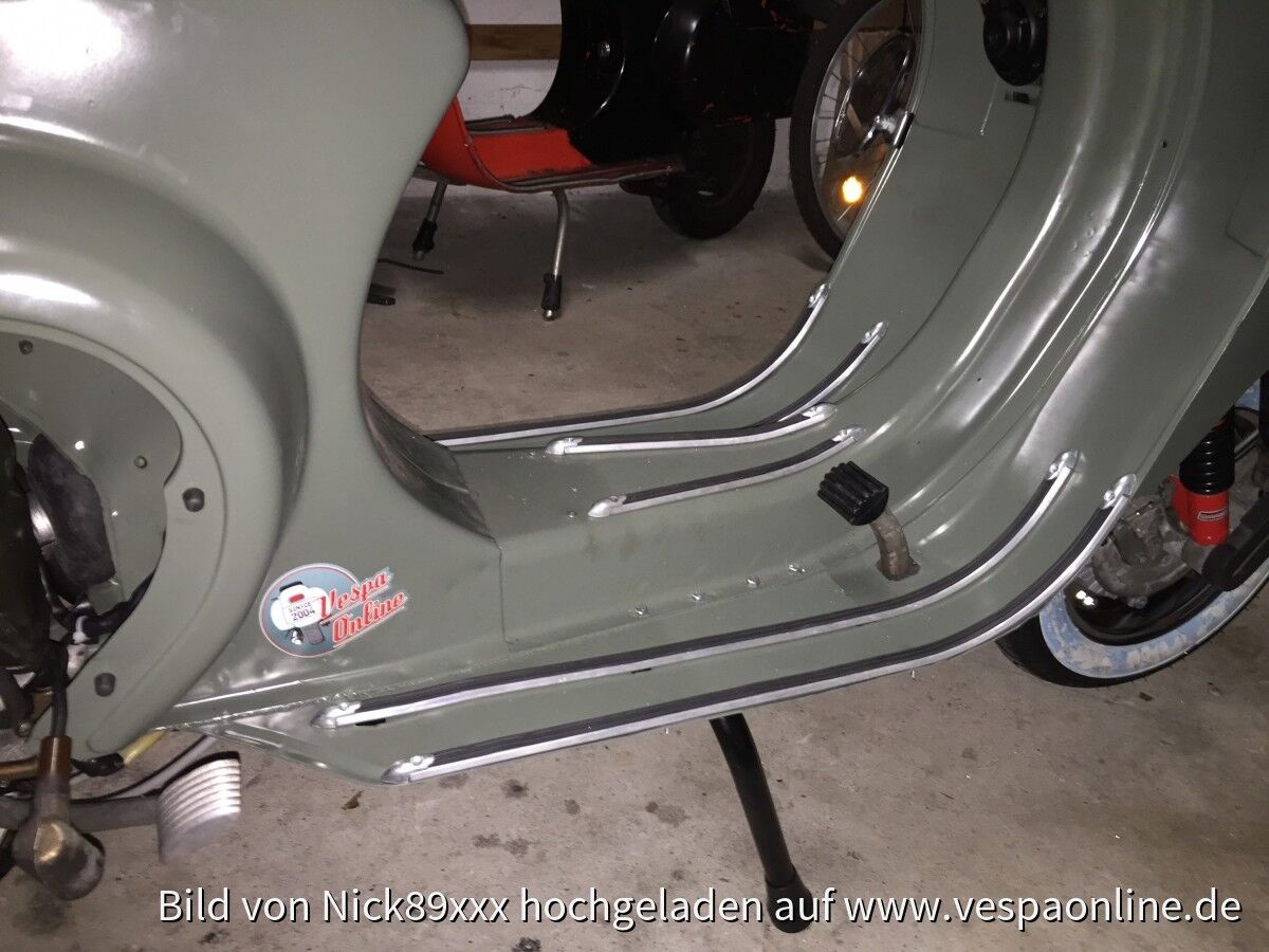

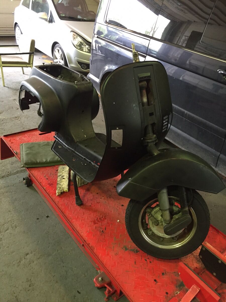

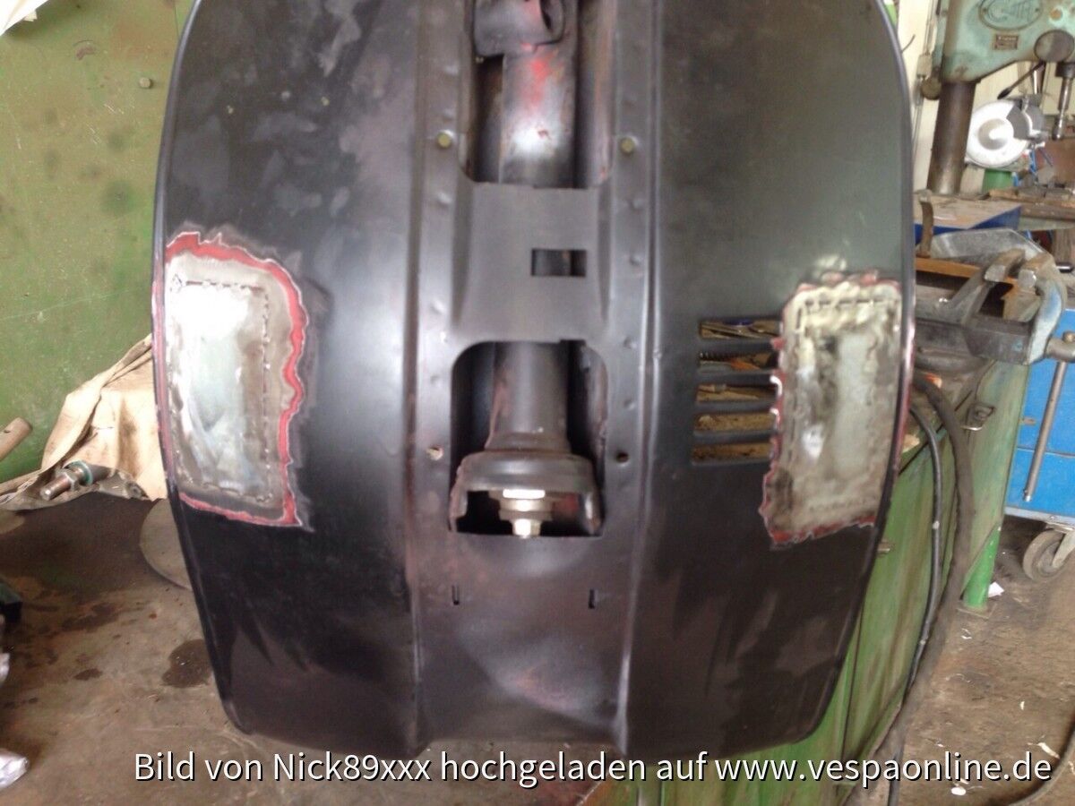

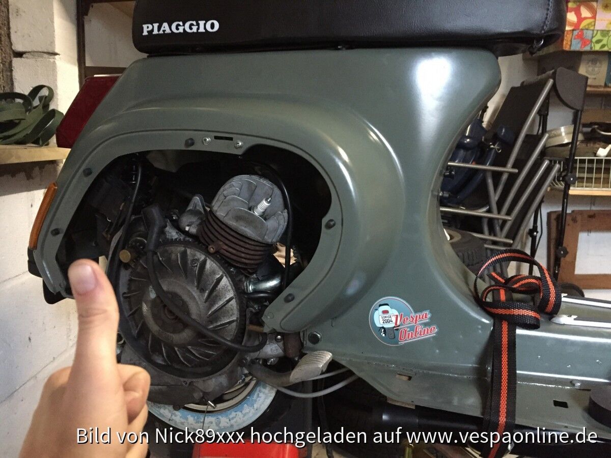

    Moin Jungs&Mädels,
    dachte ich stelle euch mal mein kleines Projekt vor.
    Habe die PK letztes Jahr im Sommer gekauft. Ohne auch nur irgendwelche Vorkenntnisse.
    Eine Vespa zu besitzen und Sie auch irgendwann mal zu fahren, war ein Kindheitstraum von mir =)
    Als ich sie damals gekauft habe, war sie fahrbereit mit kleineren Mängel. Für mich stand aber vor dem Kauf schon fest, dass ich diese von Grund auf neu aufbauen möchte und meine persönliche Note mit einspielen lassen will.
    Zur Vespa vorher:
    • PK 50 XL Elestart (V5X3T)
    • Bj. 91
    • 4. Gang
    • 112ccm Malossi
    • Sito Plus
    • 19.19 Del´Orto SHBC
    • rest unbekannt
    • MATT schwarz lackiert (Dose)
    Kaufpreis 550€
    Zur Vespa nachher:
    • 50ccm Piaggio
    • Sito Plus
    • 16.15 Del´Orto
    • RAL 7009 Pulverbeschichtet
    • verschiedene Neuteile :D
    Gesamtausgaben Neuteile, Lackierung etc. 982,16€ (unzählige Euros für Versandkosten [Lehrgeld] bezahlt)Muss dazu sagen, dass ich nur durch Vitamin B zu diesen Gesamtausgaben gekommen bin.
    Die Fotos findet ihr in der Galerie oder auf meinem Profil. Leider sind mir in der ganzen Zeit einige verloren gegangen :/ iTunes Backup sei dank -__-
    Schreibt gern eure Anregungen und Meinungen drunter....ich freu mich über jede Kritik :D Aus Fehlern kann man nur lernen. Ich bin allerdings sehr stolz auf meine kleine Vespe und freue mich schon auf mein nächstes Projekt
    V50 Special :P
    LG Nick
