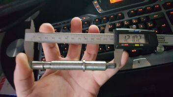

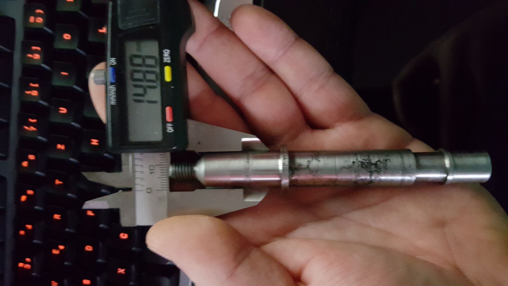

Ich jabe vorher den messschieber geprüft und siehe da, er stimmt nicht immer und wenn etwas mehr Druck aufgebaut wird, stimmts gar nicht mehr.

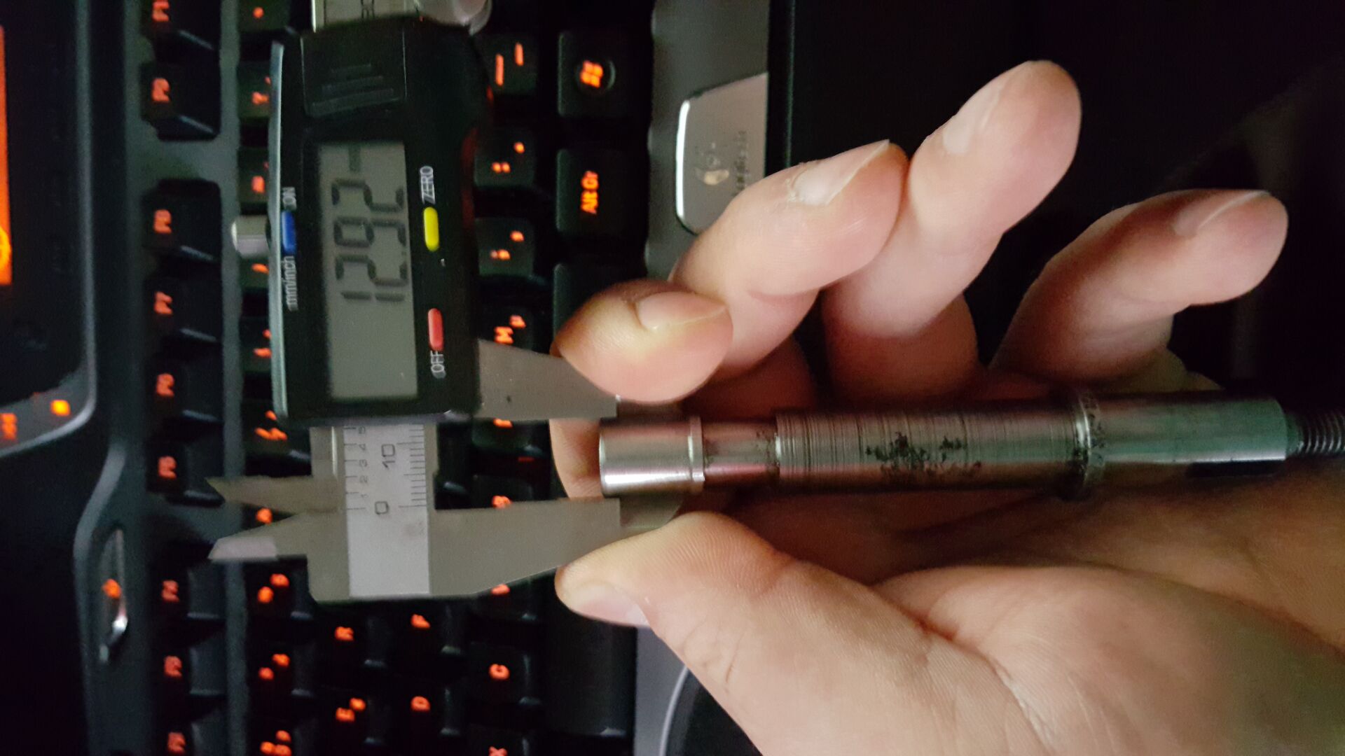

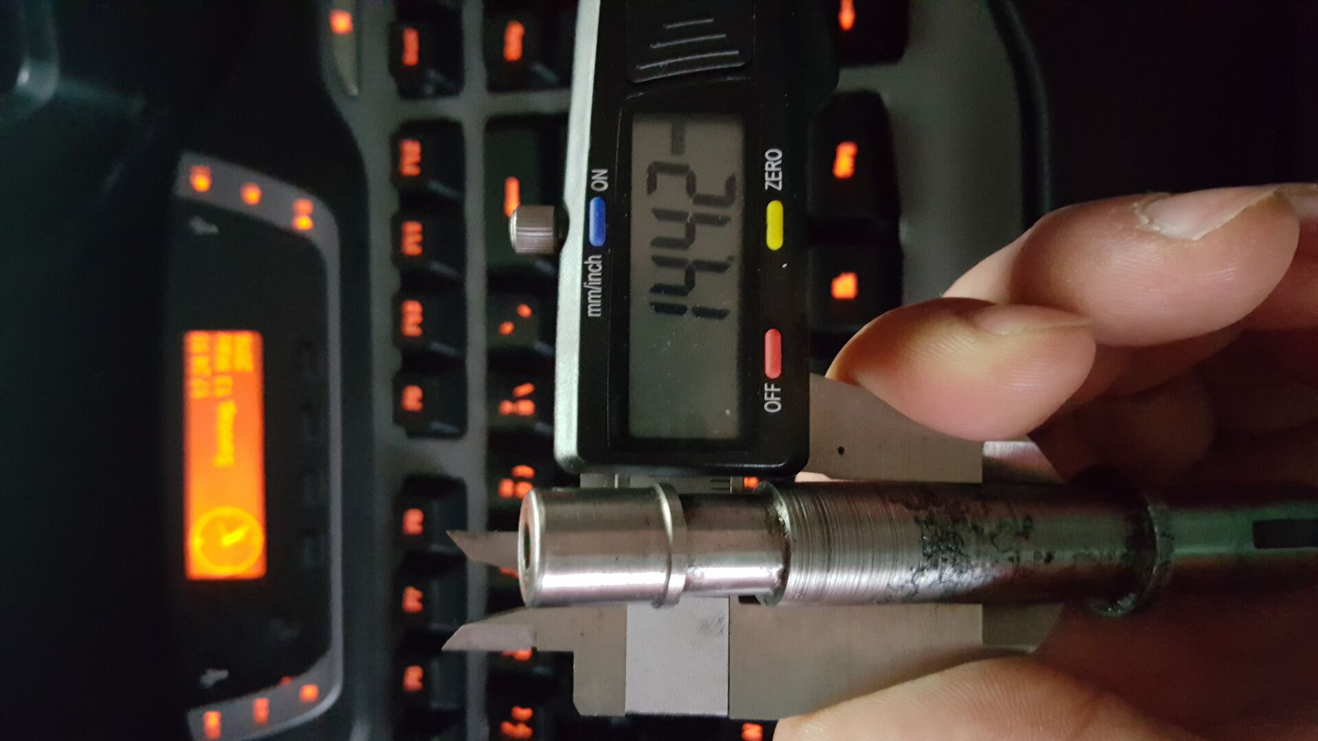

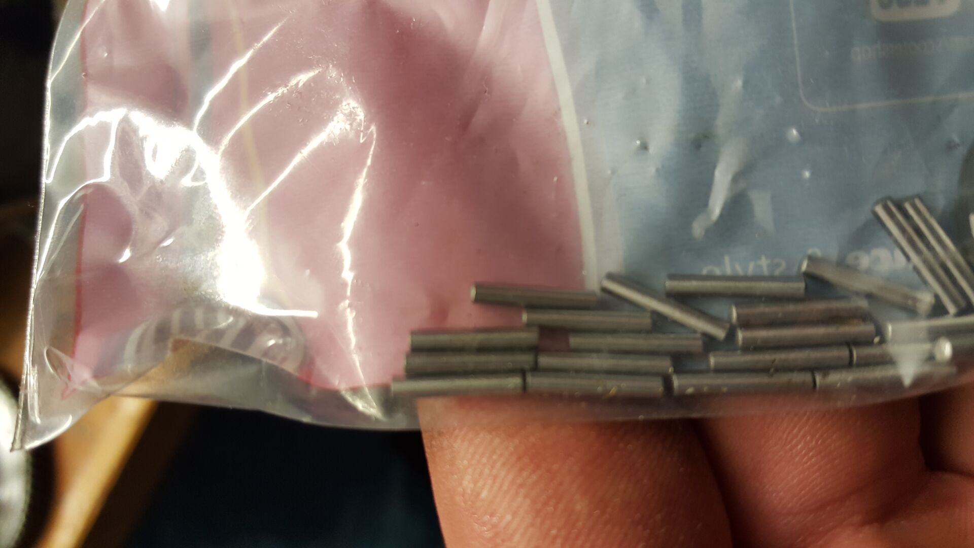

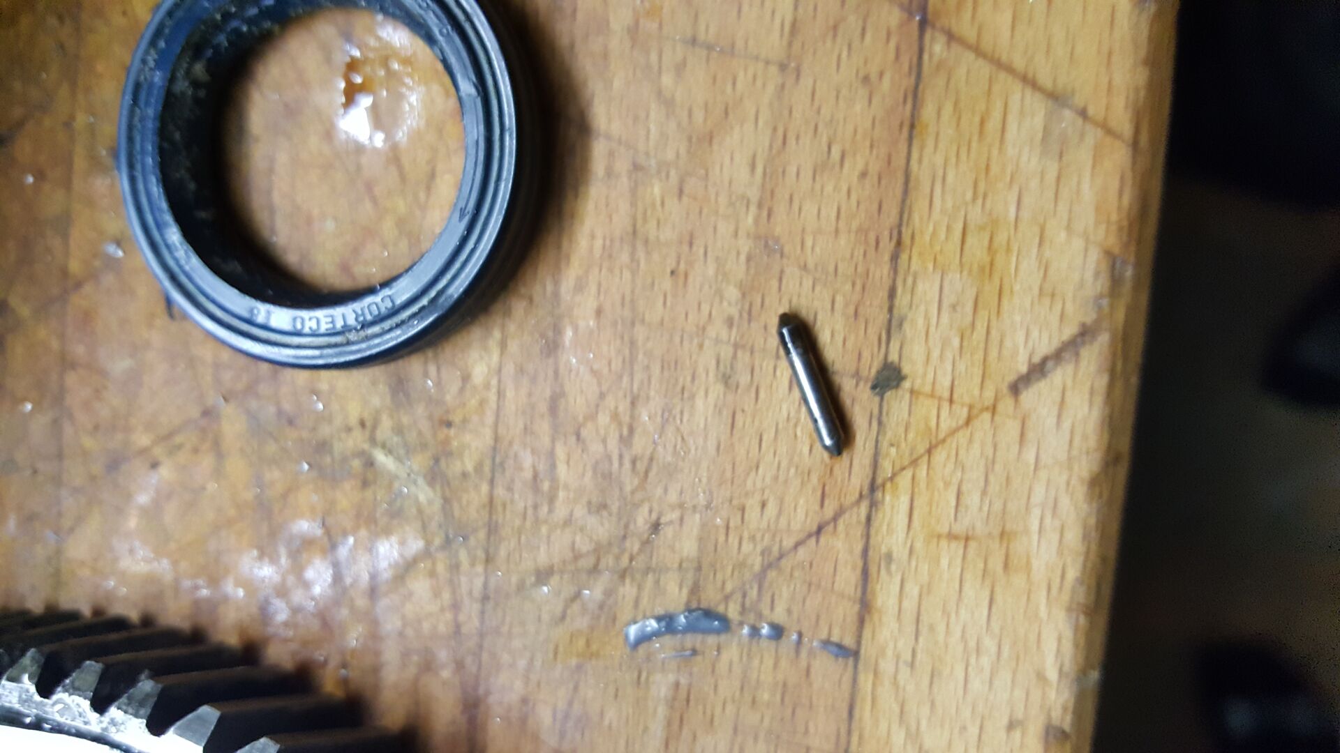

Mir gehts noch um die Nadeln, ich sehe nicht ob die neuen Nadeln also NRB in die von chup4 gepostete achse passen.auch frage ich mich ob es eine billigere gibt?
Und danke für die Erklärung zum Umgang mit dem messschieber ![]()
sodala
da ich sehr verwirrt bin schicke och einfach die fotos mit Maße.

ich meine das Geräusch. Ich habe Spuren in der Achse und die Nadeln waren auch etwas lädiert.
Ich Hätte es so eingebaut oder soll ich mir ne neue Achse rauslassn?

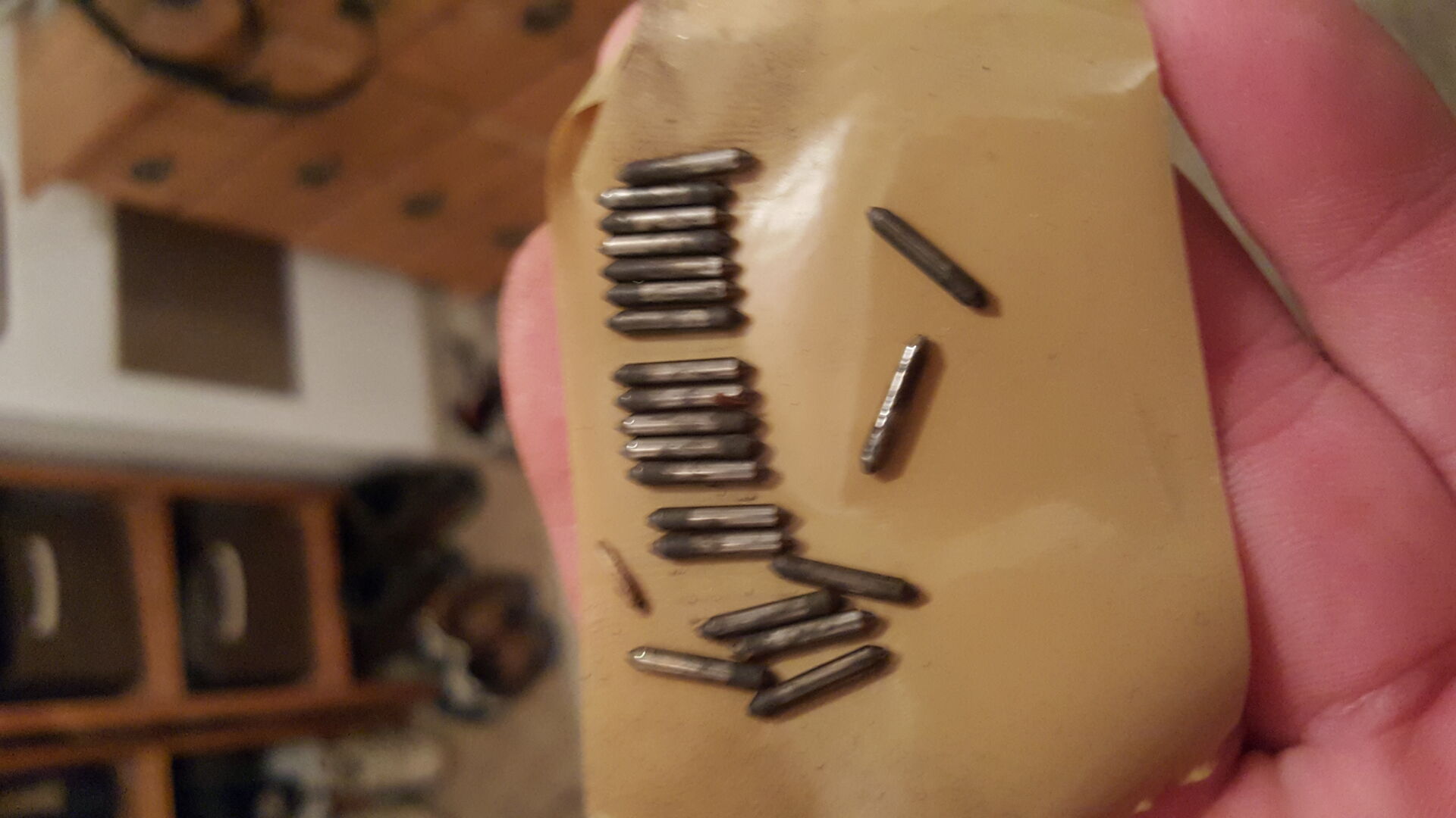

Neues lager alte nadeln
naja a wengal ich habs mit den alten getestet und siehe da läuft wie sau
.dann kann ichs wohl so einbauen
sodalla alles durchsucht und 21 Stück gefunden
Och mache die blitzsauber und dann is gut oder?
also du hast recht, die neuen Nadeln passen nicht auf die alte.
Eine neue Achse kostet 44€ währe schade wenn ich die alten nicht bekomme.
Also wer was weiß bitte melden
Also ich finde nichts.kann mir bitte jemand helfen? Ich glaube nicht ,das die alten alle da sind
okay danke, da die Nadeln für mein primär so verkauft wurden, bin ich davon ausgegangen das die passen.

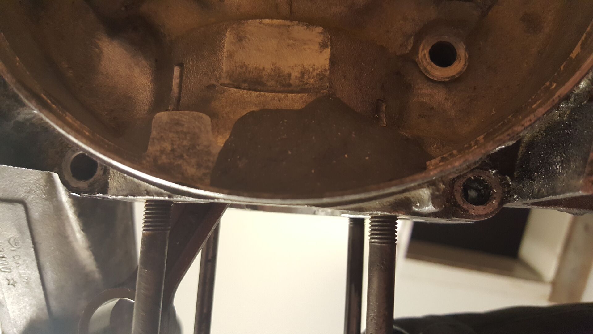

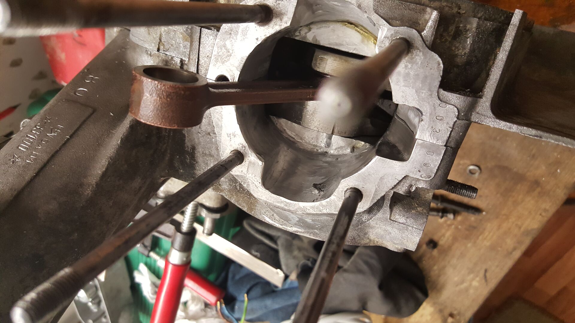

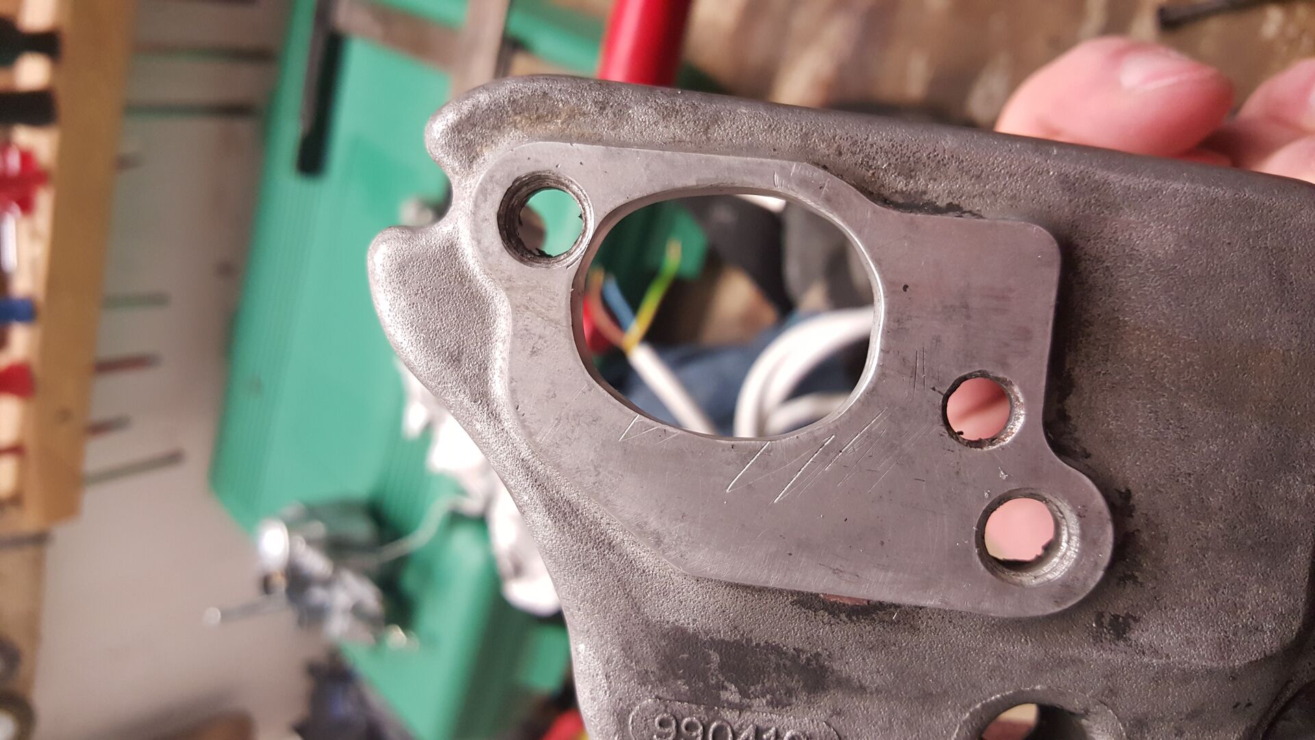

Servus Leute also der Block wurde geschweißt
Jetzt habe ich ein besseres Gefühl.

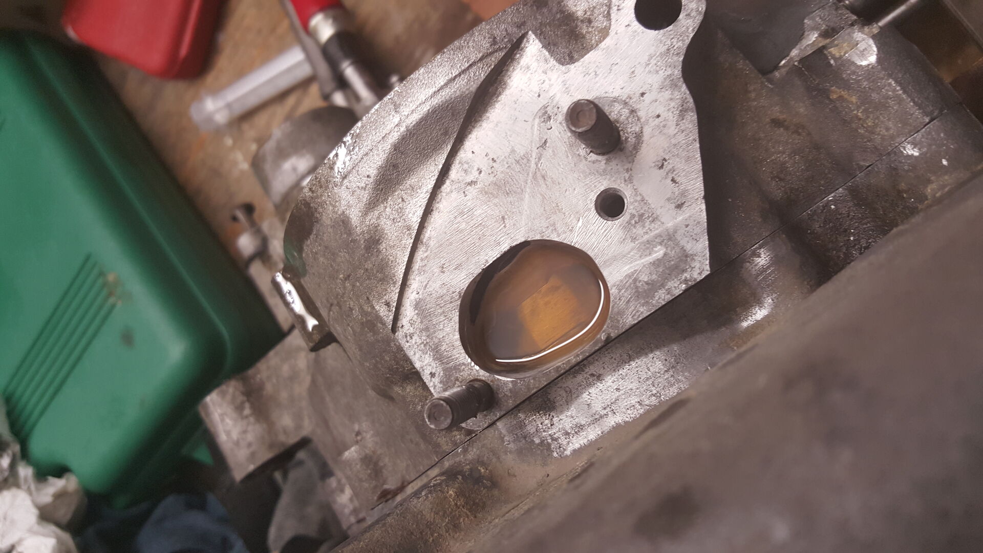

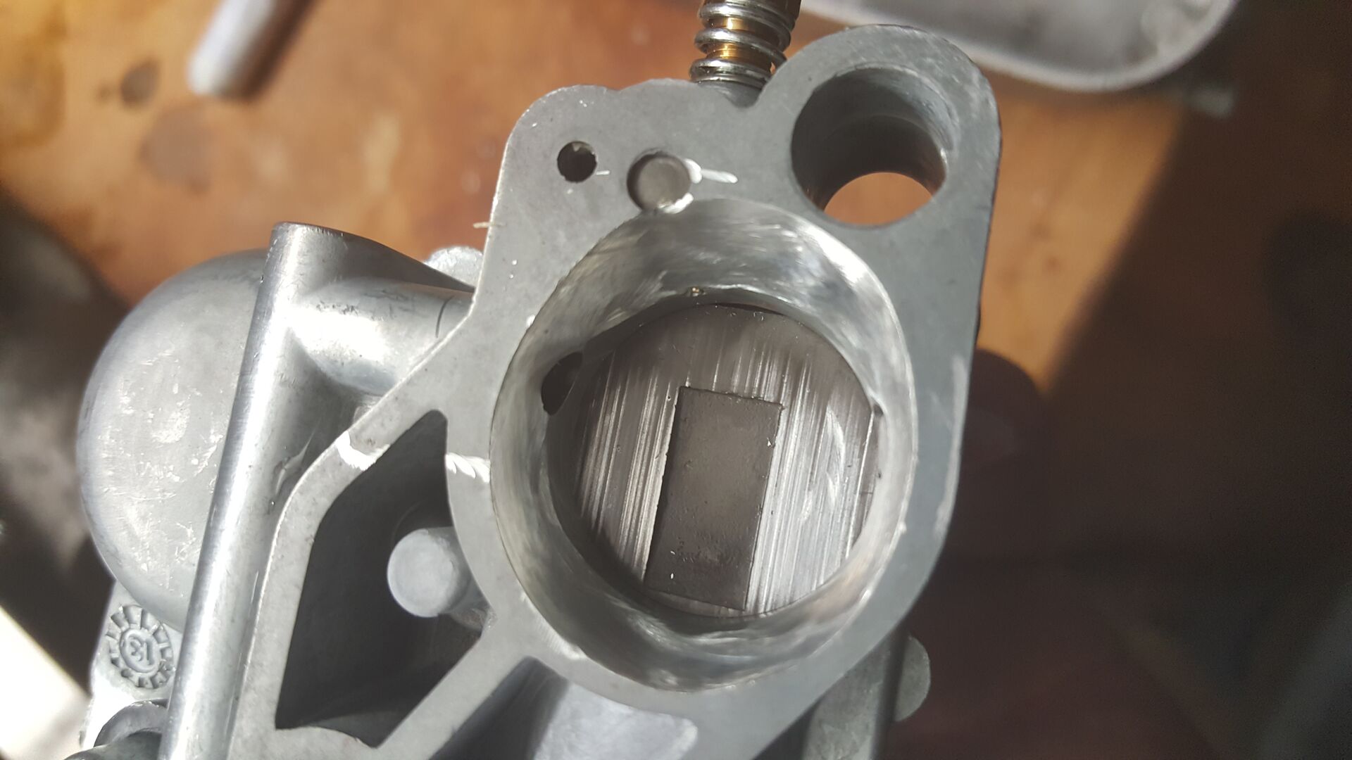

Die Flüssigkeit ist Getriebeöl,damit wollte ich in erster Linie testen ob mein drehschieber noch dicht ist.
Da ich an einer Stelle, die Seitenwand des Schiebers aus versehen,auf ca 1.2 mm gefräst habe.
Passt noch gut
Jetzt habe ich meinem primär neue Bleche,ein Lager,doppelte federn inkl neuen Nadeln verpasst.
Alles soweit gut aber wenn ich es in die Hand nehme und laufen lasse ,finde ich das es zwar sauber aber nicht lange läuft.
Zum Vergleich habe ich das primär meiner px 80, da sind zwar keine Nadeln drin aber es dreht sich im trocken test 3 mal so lange.
Anbei noch Fotos von den alten Nadeln und den neuen

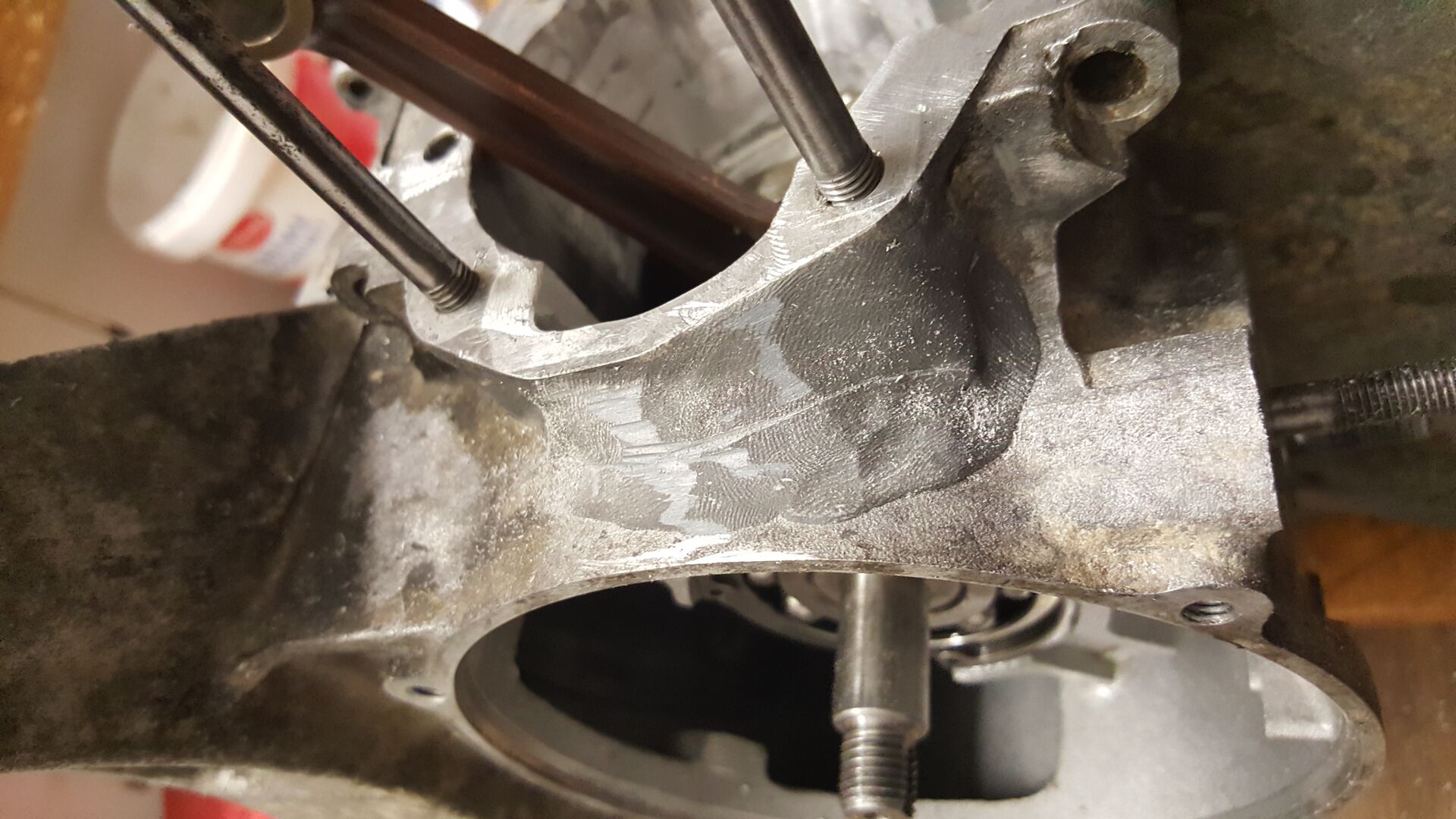

ok also wird geschweißt
Nur die gelebten stellen oder alles ein wenig verstärken?
okay jetzt verstehe ich
.ich mach mir die Arbeit und fräse alles wieder weg und lass es schweißen.
Sind ja nur die überströmer.
Oder soll ich mehr machen lassen?
Danke
okay super och schau noch mal schnell zur Nachbarfirma vielleicht können die das schweißen
.jetzt hast mich nervös gemacht
Was meinst du mit Getriebeöl?
aso also ist das Blödsinn?
Ich hab mir das von nem kfz Kollegen geben lassen,und vorher getestet indem ich ein 6 Gewinde reingeschnitten habe und ich war begeistert.
Ich denke nicht das ich das ohne weiters runter
bekomme.

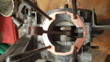

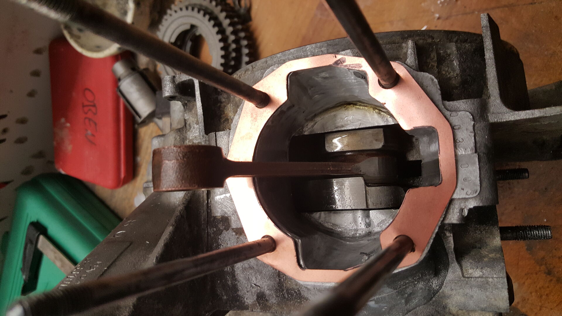

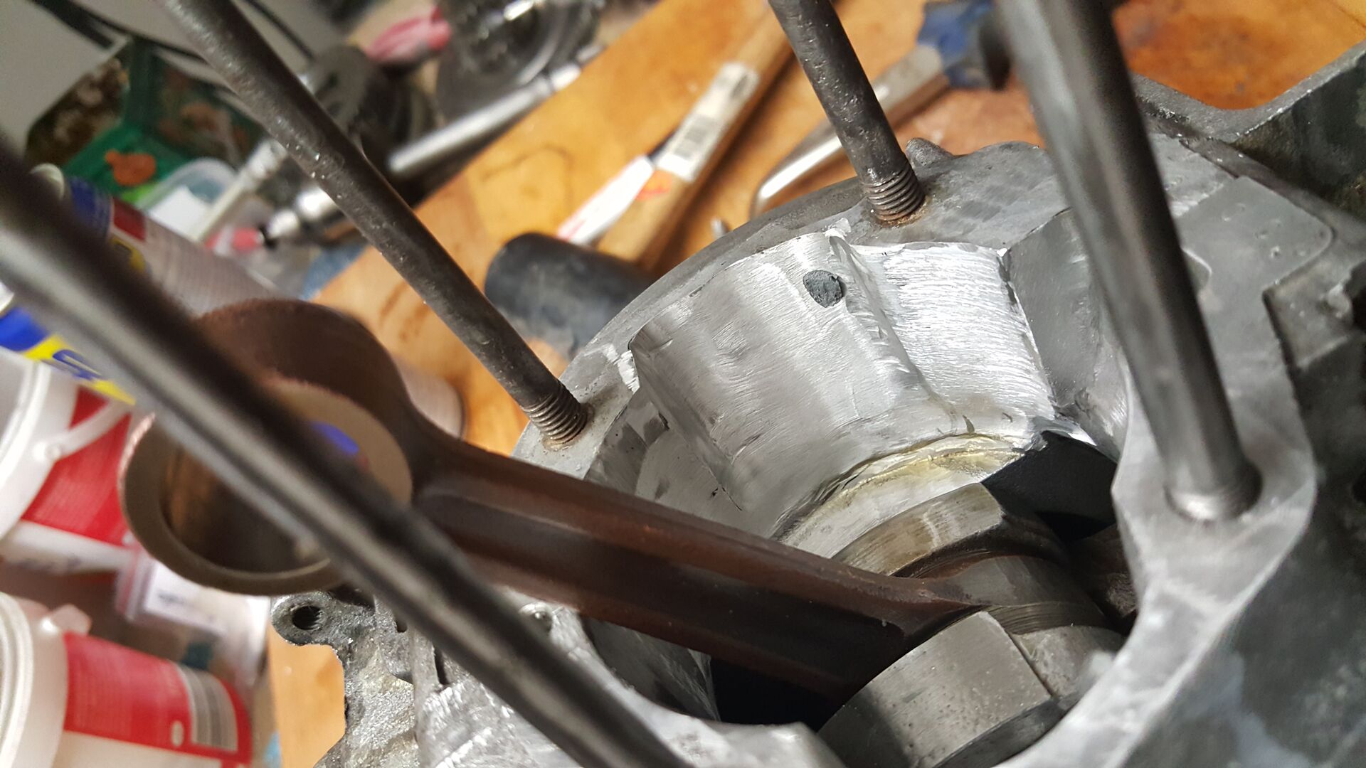

so es geht weiter hier ein paar Bilder nach der ersten groben fräserei.
wird noch genauer angepasst und poliert
Löcher mit knetmetall verschlossen.
Anregungen oder Tips? ![]()
Okay Merci ![]()
Jetzt stellt sich mir die Frage ob ich schon noch die Original 125 Kw verwenden soll oder diese noch etwas bearbeiten ?
Wenn jemand Tipps hat zur Bearbeitung, dann her damit ^^.
Gruß ![]()
