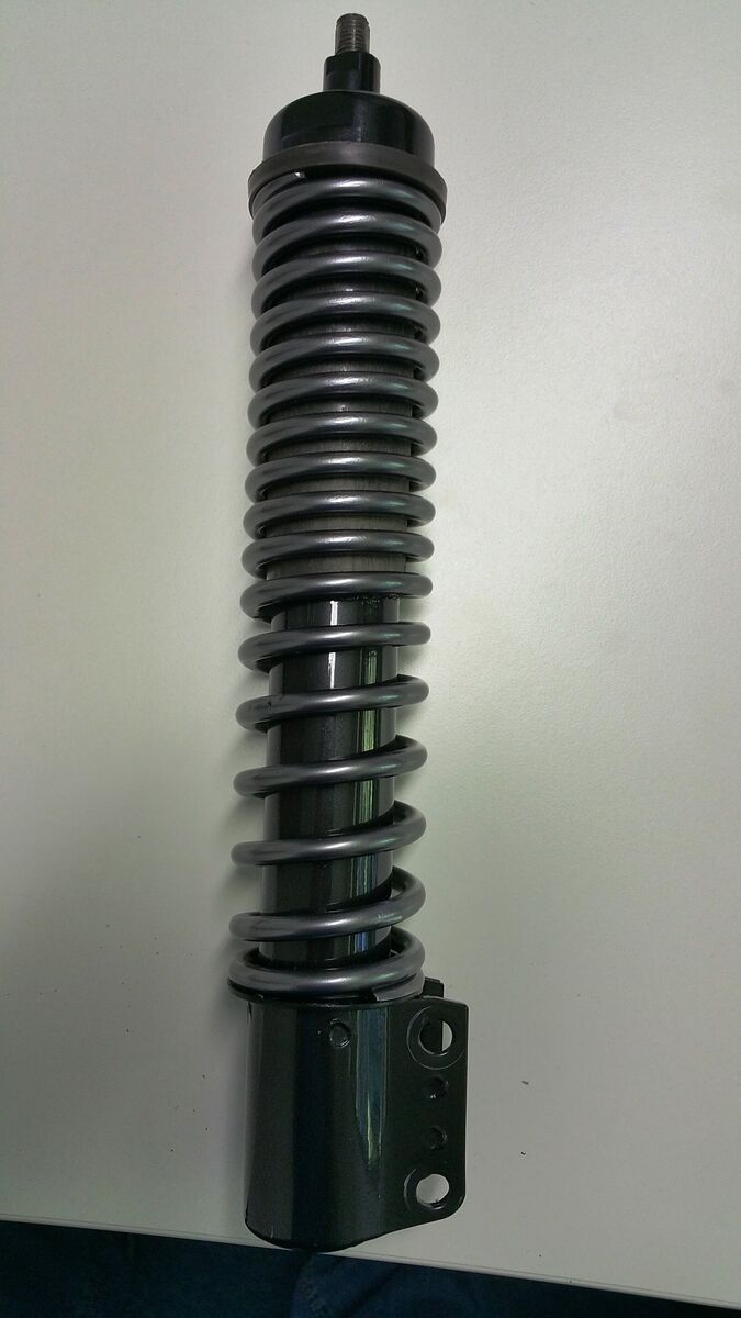

    mir gehts um die tatsache, dass die nicht das liefern wie genannt. Naja scheinbar gibts mal wieder kein original piaggio teil. Mit meinen 100 kg und oft 2 mann betrieb wird der yss wohl besser sein wa?
    Piaggio verbaut die Escort Dämpfer ab Werk mittlerweile.
    Kommen mal mit Logo, mal Ohne.
    Meine haben das Logo.
    Die in der PX von meinem Vater nicht.
    Beide bei SCK gekauft.
    Ich habe hier noch einen sehr guten Sebac Dämpfer von einer MY Gabel.
    Ich habe den aufgearbeitet und dann beschlossen die Gabel zu kürzen.
    Von YSS für vorne würde ich Dir abraten. Hatte ich in der kurzen Gabel auch drin. Furchtbar hart und bockig.
