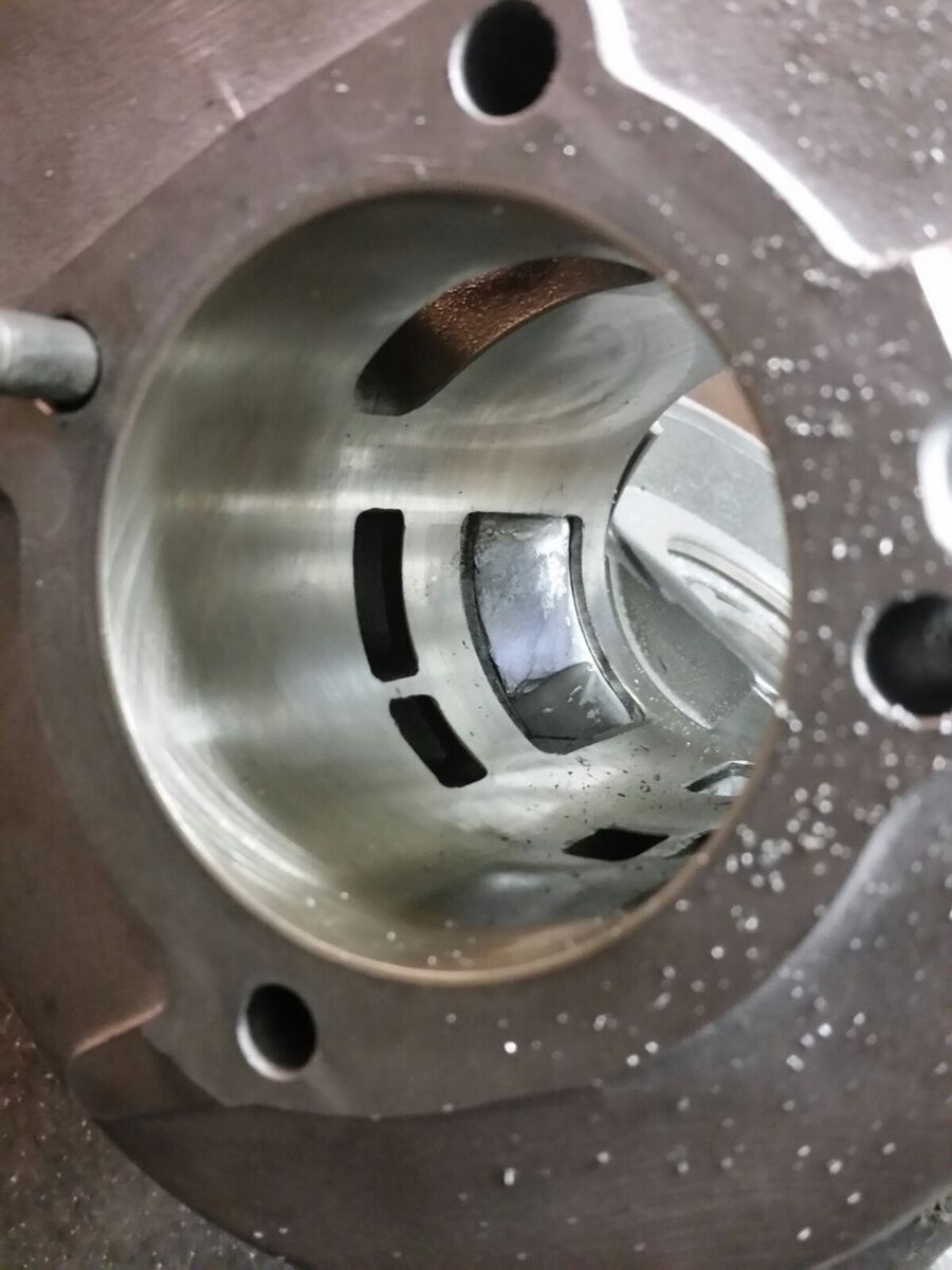

    habe den 2016 Zylinder. Oh und gebracht bedeutete bei mir tatsächlich ein Unterschied von 10 km h in der Spitze. War aber anfangs viel zu fett unterwegs. Hatte Düsen werte größer 140 verbaut. Seltsamerweise fand ich das kerzenbild dabei noch ok. Musste aber sogar ohne vergaserwannen Deckel fahren als ich die große Düse drin hatte. Oh und ich musste echt schauen den sip road dicht an den Auslass zu bekommen.
    aber auf keinen Fall hatte ich diese extrem hohen Düsen werte die ich hier mal gelesen habe. Ich glaube bei mir war die 125 er als hlk drin. Habe die nb fetter und bin dann glaube ich auf 132 er hlk. Aber ich schaue zu Hause mal auf die genauen Werte.

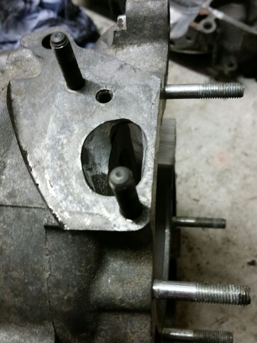

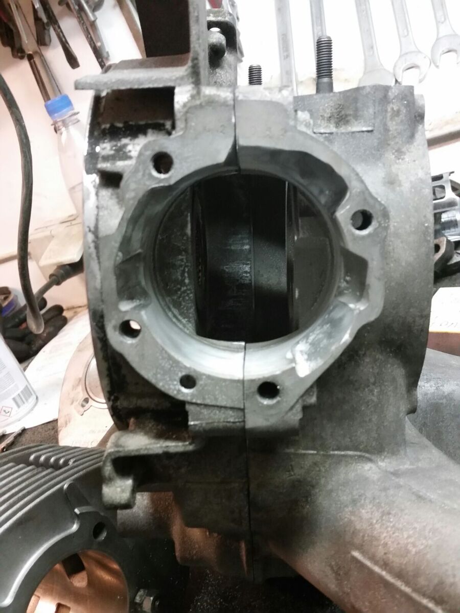

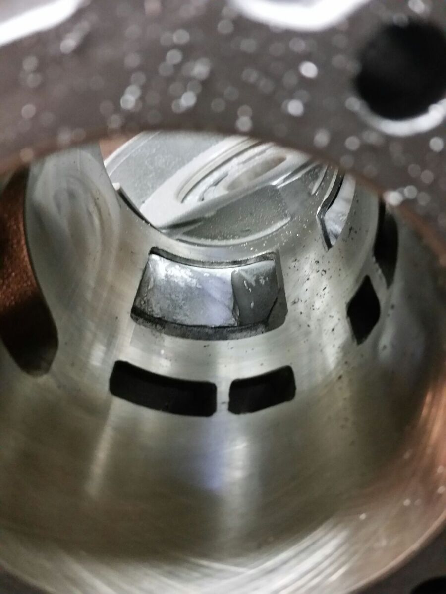

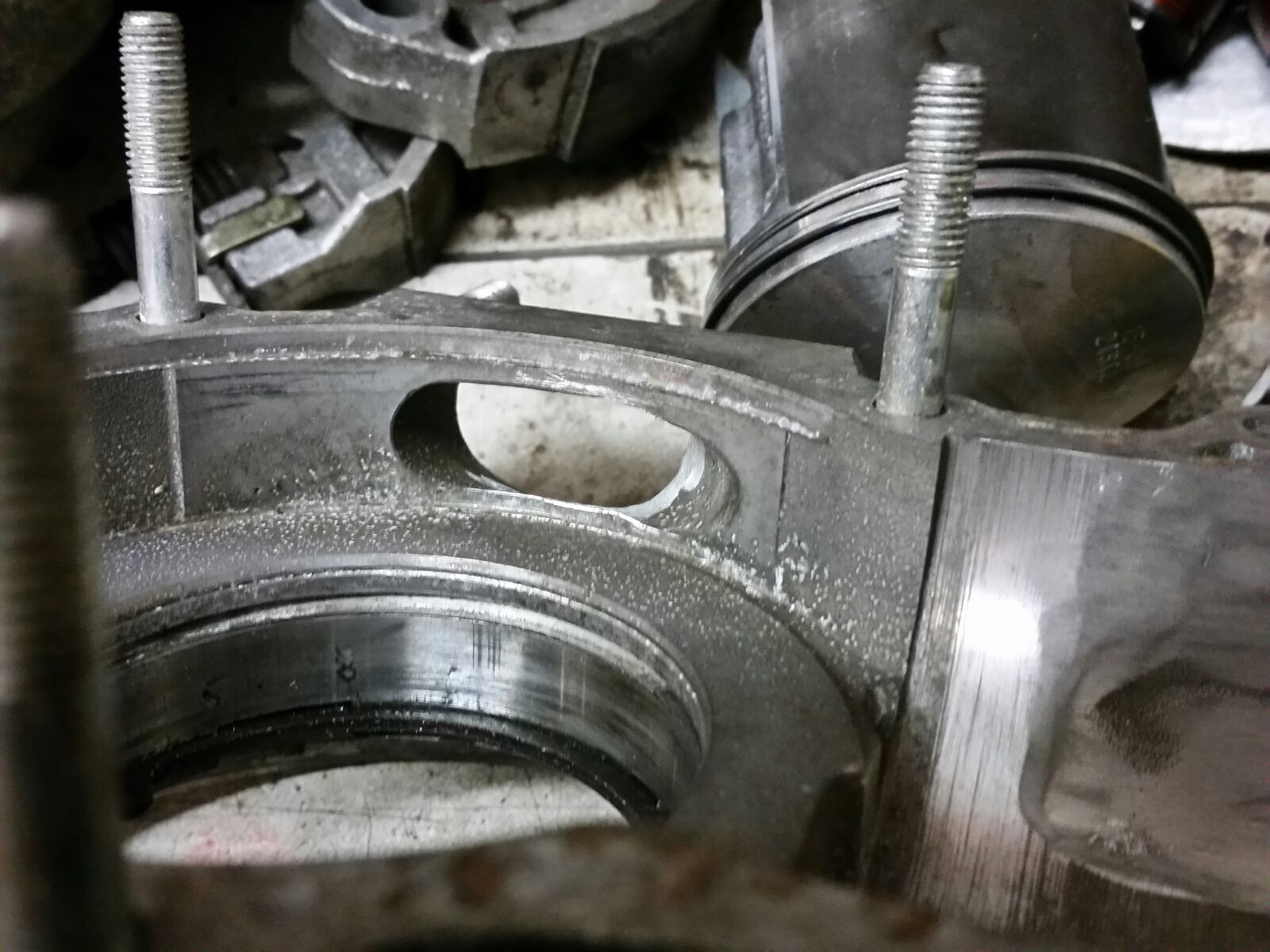

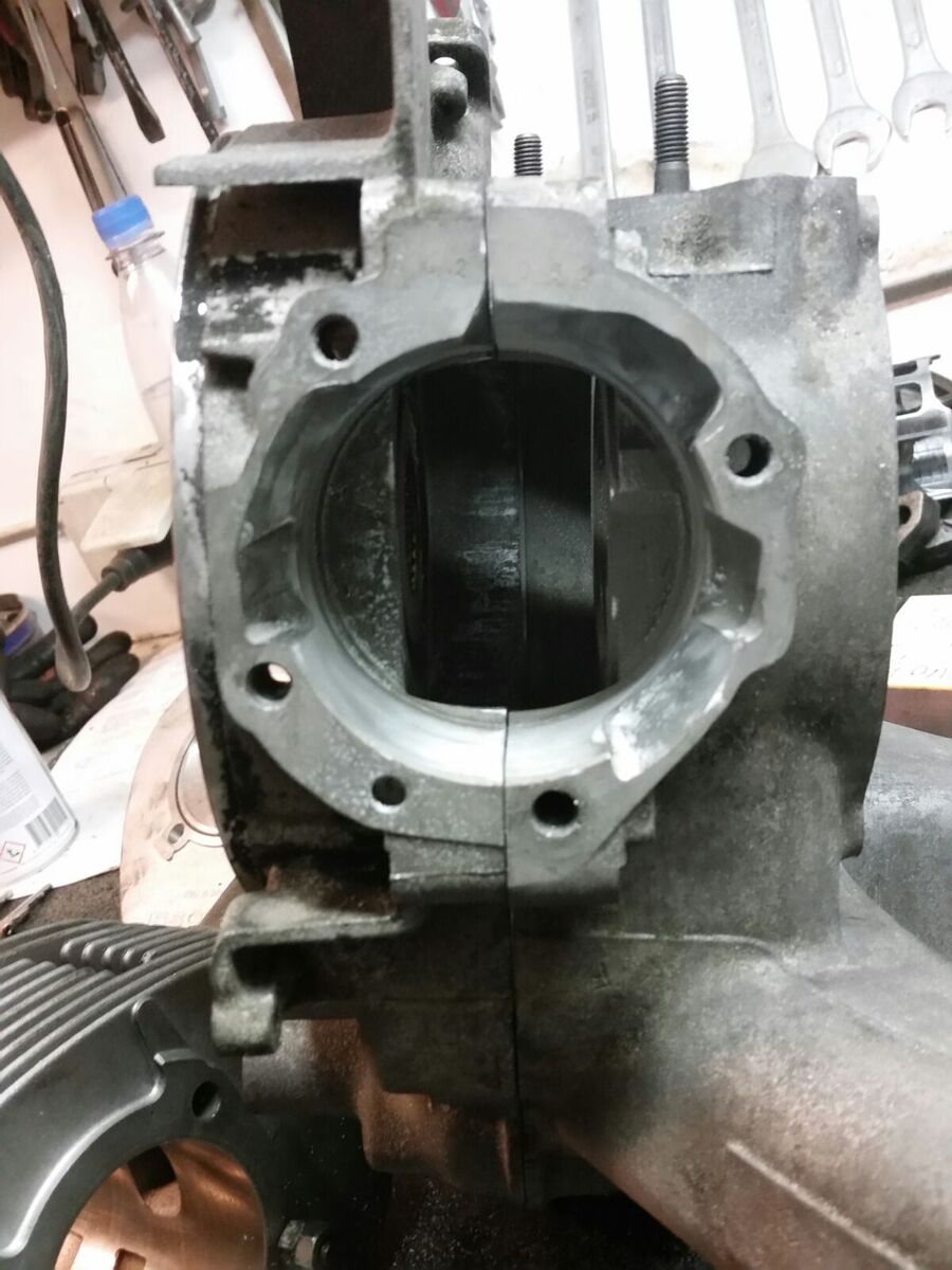

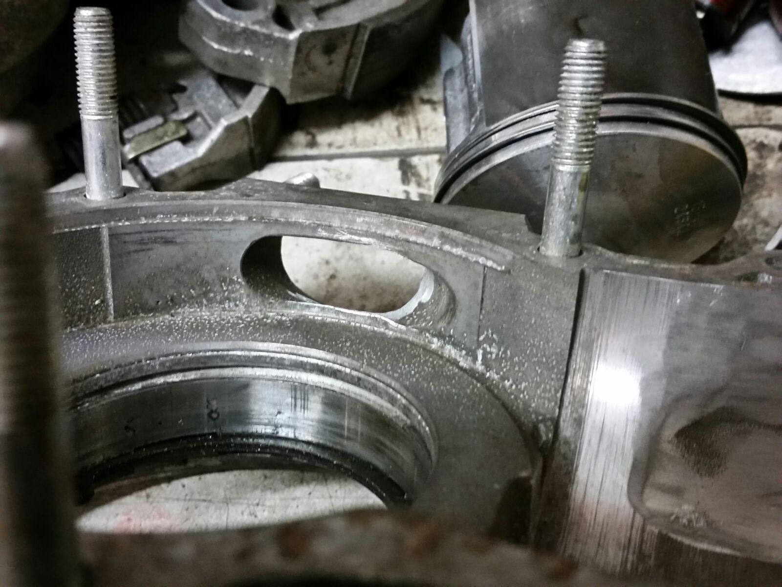

    Ich kann dir gerne Fotos vom Zylinder und Motorblock schicken. Da ich Anfänger bin, habe ich alles fotografiert, um nicht die gleichen Fehler noch mal zu machen ;) ich habe aber Lehrgeld beim Zylinderkopf bezahlt. Ich hatte zuerst den malossi Kopf drauf. Die Verdichtung war mir zu hoch. Wenn du mit dem Kopf und Dichtungen spielen willst kann ich dir den auch schicken. Oh die bedüsung .... ich muss mal schauen was das genau war. Ich weiß nur, dass es am besten lief als es in den mittleren Drehzahlen recht fett war und nach oben hin etwas magerer.
