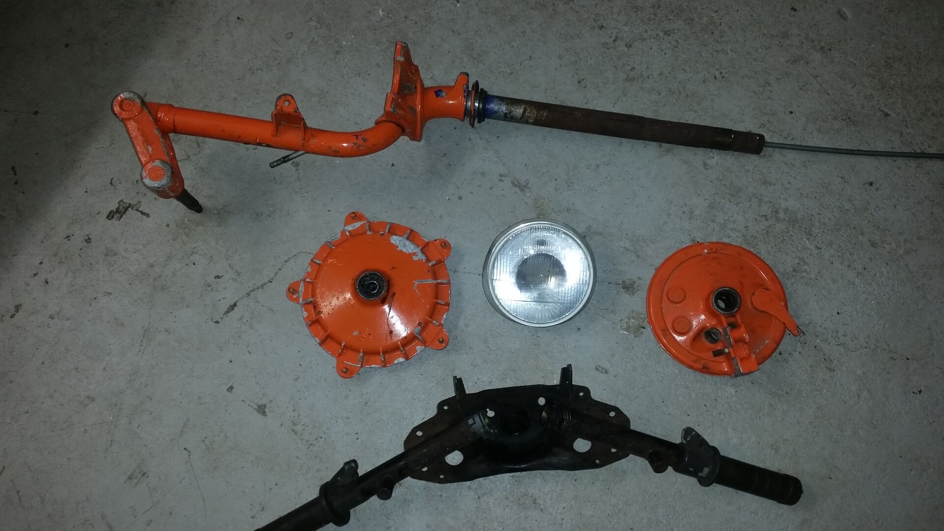

px alt ok Danke ! Kann ich das zum Umbau von pk2 lenker auf pk1 lenker benutzen? Oder was sind die teile ca. Wert
kann mir jemand sagen wovon die teile sind?

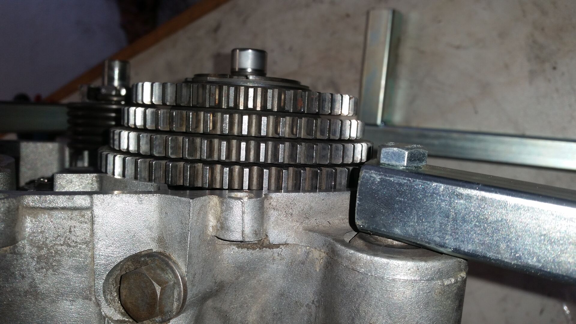

.das Problem mit dem kühlen War das sie schon 3/4 drin War und ich sie nicht schlagen wollte. Hab ein altes Lager und das lüfterrad genommenen und sie dann angezogen. Hat super funktioniert

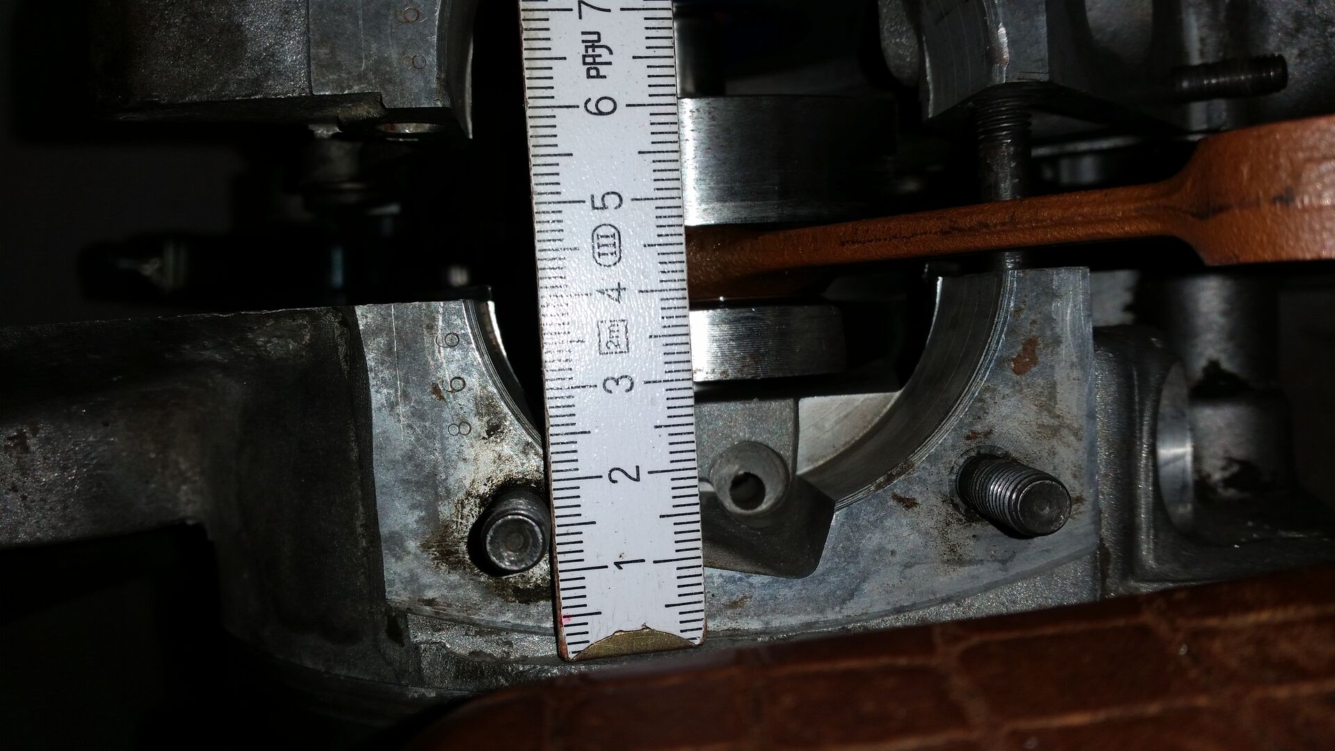

Ich bekomme sie nicht ganz rein!
Wie weit muss den die kurbelwelle angezogen werden auch bis zum Anschlag? Ich bekomme sie nicht weiter angezogen und da sind noch ein paar milimeter Platz
Danke für die Antwort! Die Methode hab ich auch angewandt. Ich wußte nur nicht wie weit ich sie anziehen muss. Leuchtet ein das sie bis zum Anschlag festgezogen
wird -

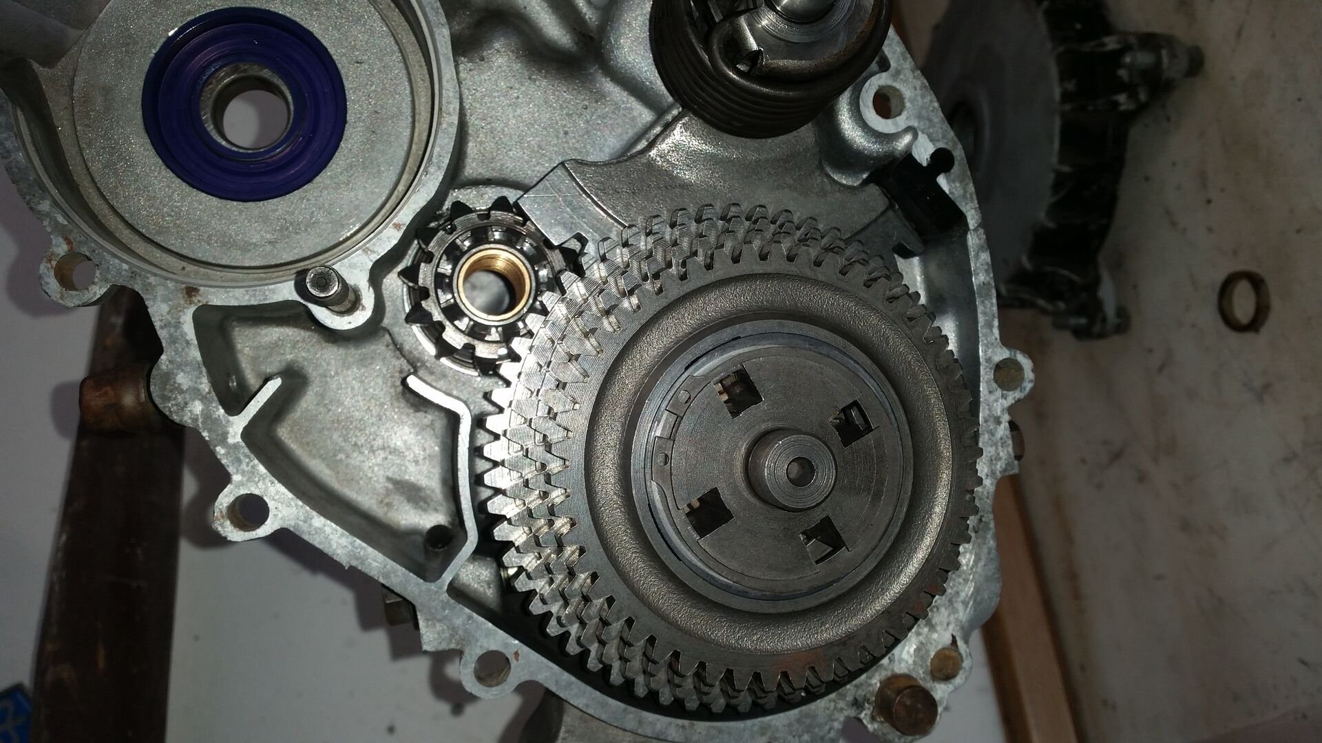

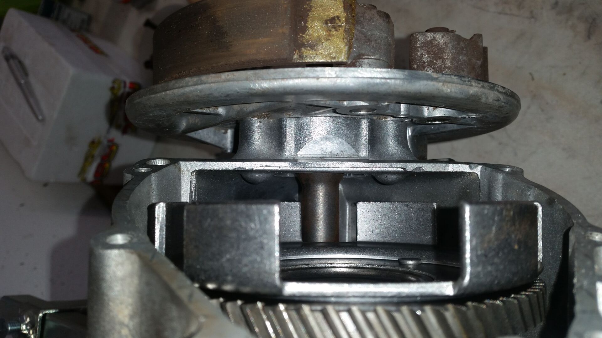

Danke Volker! Welche kleine Welle meinst du denn?
Wie weit muß man die hauptantriebswelle einziehen?
